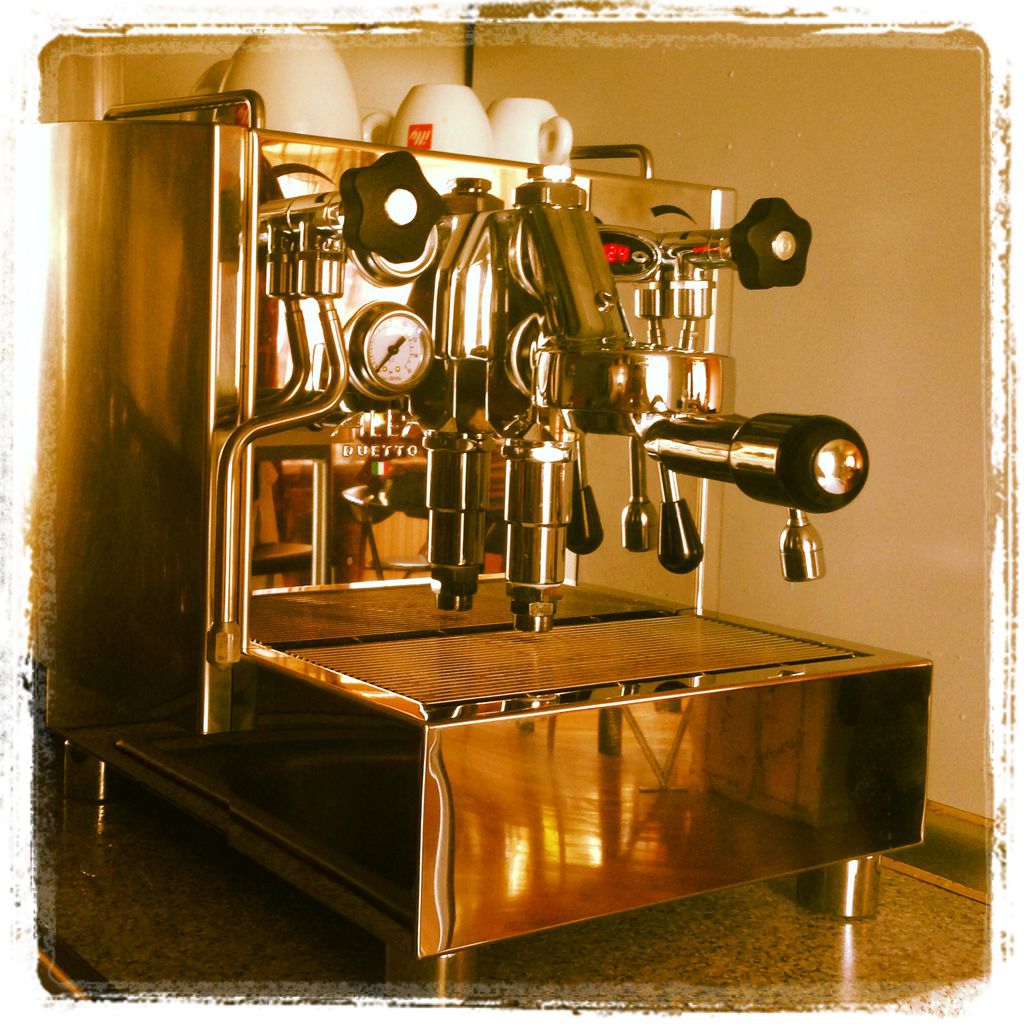

Принимайте в свои ряды нового обладателя Алекса. Машину заказал в espressocoffeshop у Александры, очень приятная и отзывчивая девушка, когда обратился - машины не было на складе, для меня забронировали, уезжал на месяц пить очень неоднозначный эспрессо в Италию , попросил Александру организовать доставку к моему приезду - с точностью до нескольких дней мне это организовали и вот он, красавец
Упаковка - заводская коробка + коробка эпрессокофешопа с проложенным полиэтиленом с пузырьками, все очень аккуратно, ничего вскрыто не было. Первый взгляд на машину - ОМГ, ну и уродец , прикрутил ножки, походил вокруг - нет, все таки красавец ?-) Сравнения естественно были с предыдущей машиной, Bezzera Mitica и Magica, так они очень разные, Беццеры изящные, воздушные итальянские девушки Алекс - такой крепкий сбитый паренек, с неким олдскульным шиком
сварил из двухмесячного зерна, вполне нормальный такой шот, поставил сразу тидаковский наконечник - вешь !
как я понял, ничего мне сейчас трогать не надо ? на дисплее PID горит значение .93 и 12.4, мигают красным окошки около значков чашки и пара

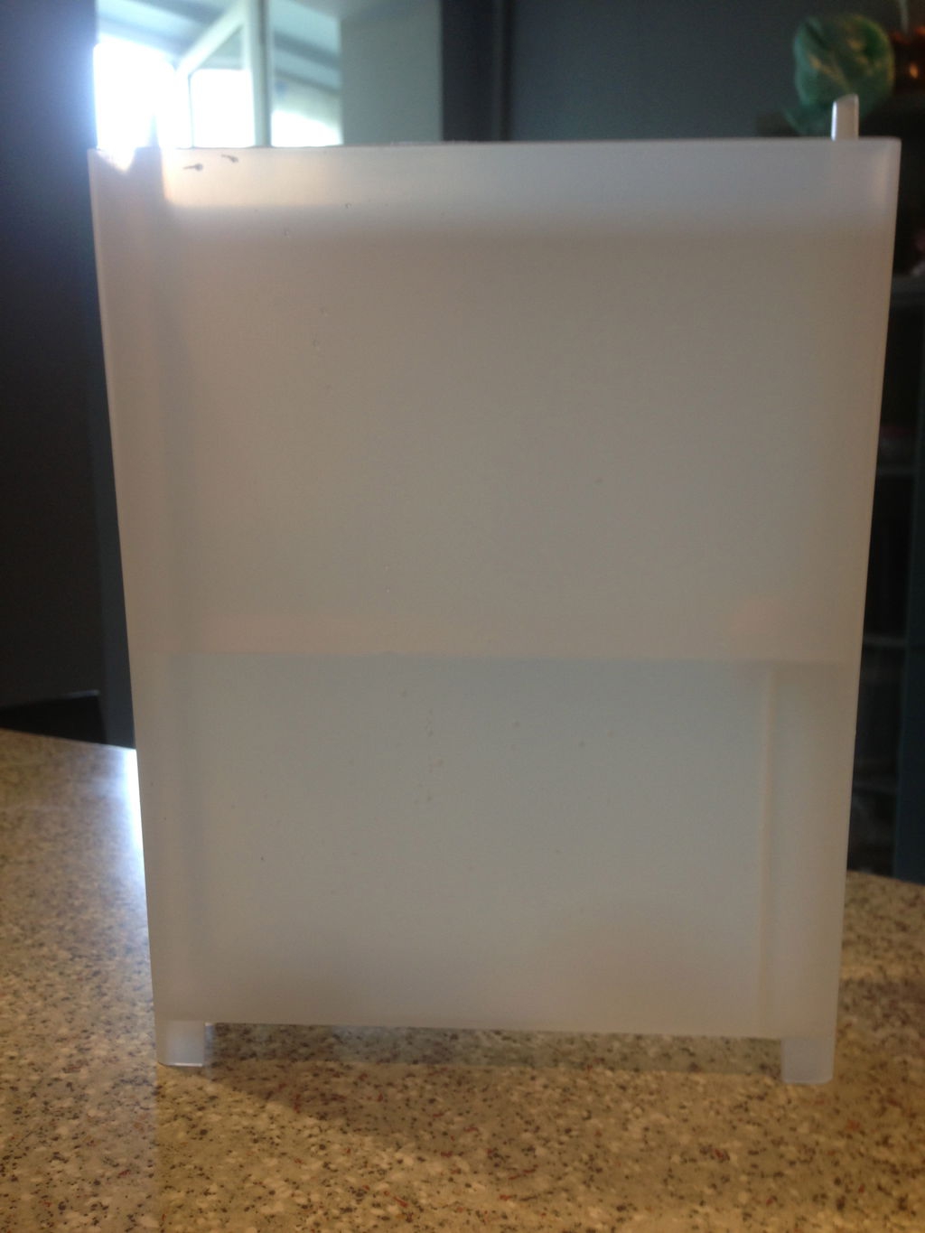

Еще такая просьба будет: не могли бы Вы замерять (точно) размеры емкости для воды у нового Алекса. У старого она с одним небольшим отверстием сверху, мыть не очень удобно (а летом это бывает необходимо), вот думаю, не заменить ли.
Трубка для взбивания двойная, внутри силиконовая вторая трубка,
по размерам, ширина 197, длина с ножками - 247 , без ножек - 230, глубина -72

Отверстие тоже по периметру, но если машина стоит впритык к стенке слева и сверху полка - неудобно наливать из 5 литровой бутылки, тк находится слева бачок, достаточно узкий и машина сама по себе глубокая
Ростер:GeneCafe CBR-101
SM: Поздравляю с приобретением! У меня машина тоже стоит в стеснённых условиях, в углу и под шкафчиком. Воду заливаю литровым пластиковым мерным кувшином.
да, у нового Алекса совсем другие размеры емкости для воды: она больше чуть чуть по всем измерениям, так что заменить не получится, увы.

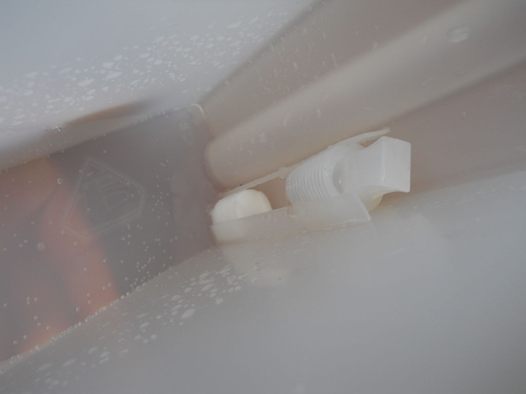

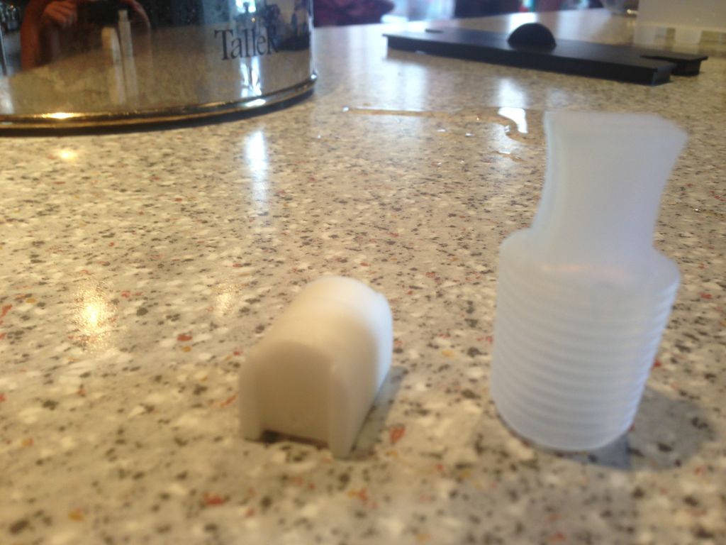

А поплавок на МС-500 для чего, он с магнитом, геркон какой-то замыкает, или? На Quickmill Andreja новой версии аж 2 поплавка: один подает сигнал "вопилки", а второй (чуть ниже) - наглухо отключает нагревательный элемент и помпу при совсем низком уровне.
На МС-243 помпа не отключается при включении звукового сигнала, что хорошо при проливе (остаток в баке на момент начала писка где-то 150-200мл, этого хватает), но плохо в плане безопасности.
на МС-500 при уровне воды ниже положенного включается звуковой сигнал (противный), отключается помпа и ПИД (т.е. отключаются нагревательные элементы). И это выглядит достаточно разумно.
Как раз это выглядит достаточно НЕразумно, более правильный вариант реализован на Andreja и описан выше. Крайне досадно, когда помпа внезапно выключается во время пролива, а это, к сожалению, до сих пор реализовано на многих машинах. Система должна быть двухступенчатой: сначала предупреждение о падении уровня, а потом, при критическом уровне/отсутствии воды (что возможно на рокетах с их системой замера наличия сопротивления между контактами) - полное отключение.
Чаще датчик срабатывает при наполнении парового бойлера. Возможно именно поэтому и принята более жёсткая схема отключения. В любом случае, проще раз в день долить воды после семейного кофепития, чем дёргаться от негуманного звукового сигнала (как будто не вода закончилась, а наступил, как минимум, конец света).
