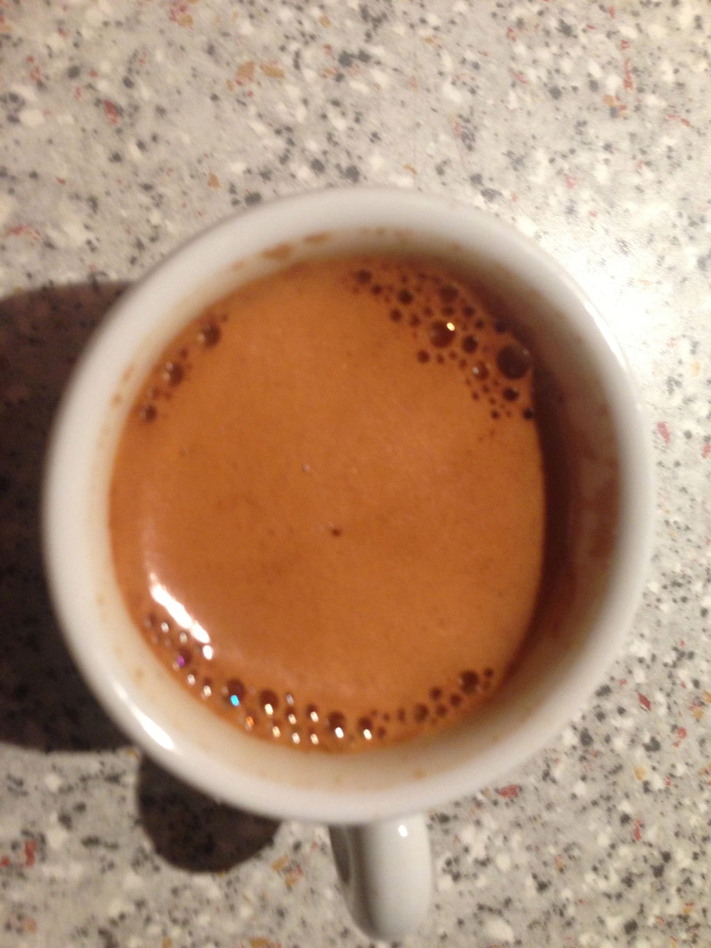

Экспериментирую с весами, на 19 гр на двойной LM пробиваются каналы с краев - как бы я не вертел темпер круговыми движениями. И еще кофе весь в пузырях в чашке.

подставку можно сделать из каких-то подручных средств. Профи по старинке выстраивают пирамидки из 2-3-х чашек, например, когда варят illy - чтоб по максимуму сохранить хилые крема. Поэтому поднимают чашку эспрессо на сколько это возможно.
SM: у меня такое было, я для себя объяснил это таким образом: светлая обжарка дает более жидкую консистенцию напитка, он в свою очередь будет более склонен к разбрызгиванию и оборазованию пузырей.
во всяком случае, на более темной обжарке такого не наблюдал
обжарка - как вариант, попробуйте поднять температуру и/или уменьшить помол
