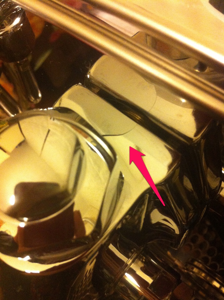

Получил кофемашину RocketCellini Evo2 от Ольги. На группе вверху и сбоку отходит хромовое покрытие. Ольга обещала после праздников уточнить все на заводе. При этом сказала, что пользоваться машиной можно. Попробовал, действительно проблем для приготовления кофе нет. Вопросы такие- у кого нибудь были такие недочеты покрытия? Из какого металла делают группу Е61? Если потребуется обмен группы, можно ли снять ее для пересылки или придется отсылать всю машину? Зараннее спасибо за ответы.
На вкус кофе это не влияет, так? Можно забить и не париться. По идее должны заменить кофемашину, да и вообще по закону. А можно и группу поменять, всё разбирается и чинится. Рокет вообще-то трепетно относится к своим клиентам, как мне говорила Ольга. А что Вам остается делать? По-любому ждать ответа, а пока варите эспрессо. По поводу качества сборки относительно Рокета слышал не один раз, но такой дефект вижу впервые. Неприятно, конечно, но не смертельно. Заводской брак покрытия. Вариантов решения этой проблемы несколько, всё будет зависеть от того, что Ольга узнает.И вообще, продавец обязан осмотреть товар перед отправкой, дабы избежать вот таких вот сюрпризов. А на досуге можете почитать -[ссылка]- Думаю, будет интересно. Вот еще ссылочка -[ссылка]-
Спасибо за ответ! На процесс приготовления не влияет. Буду ждать ответ завода и Ольги. Радует, что в случае замены, можно снять и отправить только группу! Но все равно интересно, что за метал используется в группе? Латунь или что то другое? Обычно латунь тяжело хромируется.
Так может они Вам и машину поменяют, в худшем случае новую группу вышлют, а эта у Вас останется:) Наслаждайтесь кофе! По поводу металла не знаю, но думается, что медь.
Группа латунная, на нее химическим путем осаждается хром. Лопнувшее хромовое покрытие однозначно говорит о дефекте хромирования, а именно о некачественной подготовке поверхности к хромированию. Возможно Вам вышлют группу на замену.
