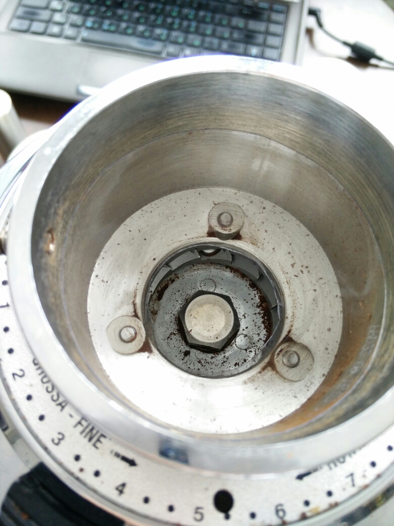

Доброго дня всем. Вчера решил почистить молку, а заодно поставить шайбу под центральный винт на валу мотора который держи площадку с жерновом. В процессе чистки еще раз опробовал “грушу-вантуз”, 3-4 раза качаешь и канал, забившийся кофе, прочищается, но вот та мелочь, что остается во круг жернова и механизма выметания по большой части остается, ее только пылесосом. Так же много помолотого кофе остается прилипшим на нижней части резьбы корпуса молки, тут только щеткой. Шайбу решил поставить для того, чтобы в этом месте меньше скапливалось мусора. После чистки, и установки шайбы, попробовал смолоть 18,1гр., а затем продул “грушей-вантуз”, чтобы понять сколько кофе останется в молке, при первом помоле, когда там еще чисто. Как итог, после окончания помола весы показали 15 гр., дунул “грушей-вантуз” несколько раз, и весы показали уже 16,4-5гр. Дальнейшие попытки продуть уже ничего не прибавили. Как итог, при первом помоле после чистки, молка в себе может оставить до 3гр, а после продува остается 1,6гр, это скорее всего кофе налипает на резьбу и остается как мусор во круг жернова. Возможно при втором помоле и продуве, в молке уже не будет столько оставаться, но это я еще не проверял. Возникает вопрос, на сколько критично присутствие в каждой новой закладки 1-1,5гр. кофе с предыдущей закладки. ?

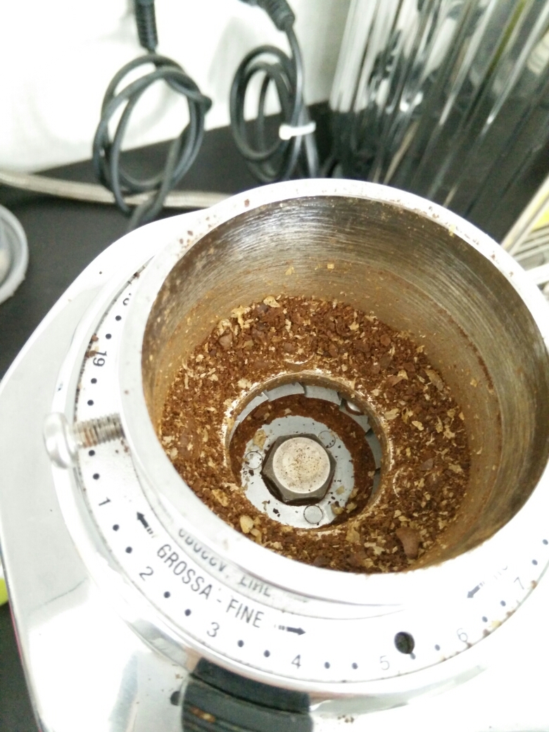

To: all Сегодня, по окончанию помола решил взвесить кол-во остатков кофе, остающихся в молке после помола. Выдул в стаканчик и взвесил, получилось 4гр. Следовательно, стоит после каждого помола продувать молку или при следующем помоле смалывать пару гр. в мусорку. Но я кофе в молку закладываю сразу 40гр, возможно у тех кто производит помол из четко отмеренной дозы будет другое количество остатков.
Наверное всем обладателям этой молки известно, что если держать бункер пустым и молоть порционно, то между бункером и жерновами скапливается большое количество кофе.
Периодически этот кофе падает вниз, периодически пополняется. Поэтому часто вес кофе на входе не совпадает с весом на выходе. Это связано частично с этой проблемой, частично с тем, что часть кофе остается в канале. Избавился от первой "проблемы", вырезав воронку подходящего размера.

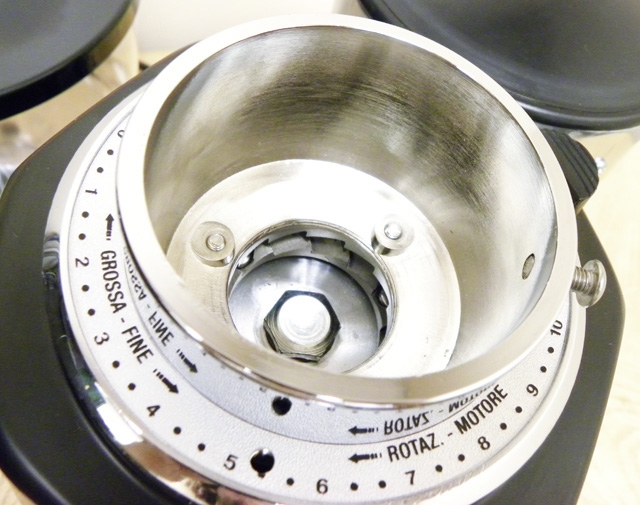

В общем-то долго не мог понять, почему судя по отзывам у коллег тут помол для эспрессо на 3-4 цифры от точки касания, а меня на 1-2. Думал, мало ли это имеется ввиду точка касания, когда жернова вплотную (до упора) на выключенной молке сводятся, а не на включенной до звука. В принципе даже так 3 цифры отступал, да и всё равно не верилось, ведь обычно точку по звуку определяют, и получается я почти на ней для эспрессо мелю. Да и сравнить свои настройки с другими всё-таки хочется. Ну в итоге наткнулся на такую же проблему на форуме кофегик. Оказывается, что есть 2 версии жерновов для этой кофемолки. Слева - старая, как раз та, что у меня, а справа более новая, жернова более агрессивные. Хотя странно, т.к. молка у меня 14 года и мотор 400-ваттный, т.е. самый мощный из возможных модификаций. Видимо на заводе завалялись старые жернова) Поэтому новым владельцам не стоит впечатляться, что помол и настройки будут отличаться от того, что выкладывали здесь.В целом за 1.5 года использования доволен молкой.
котики! подскажите, пожалуйста, относительно чего вы выставляете значение или вот говорите на какой цифре у вас соприкосновение с жерновами? потому что я тут вижу сразу несколько вариантов: - относительно центра молки (что было бы логичнее всего, но там нет никаких указателей) - относительно центра пластикового регулятора (но это очень абстрактное значение) - относительно начала или конца пластикового регулятора (но это значение как и в предыдущем случае с погрешностью, т.к. регулятор установлен под углом относительно центра) спасибо
Цифры не имеют никакого значения. Находите нужный вам помол и потом крутите, если необходимо вправо или влево, отмечая если вам так это нужно и без цифр не можете насколько сместился подвижный диск относительно любой неподвижной части молки , например стопора или можете нанести маркером метку в удобном для вас месте

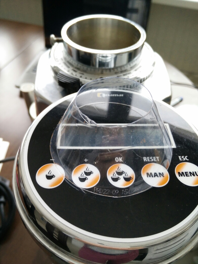

Fahrenheit: все, что нужно было сделать - вырезать небольшую пластиковую воронку и вставить ее в горловину, чтобы зерна как бы "засасывало". Этого достаточно, попкорн-эффект практически исчезает. Целый бункер городить вряд ли имеет смысл (картинки не видны, к слову).
