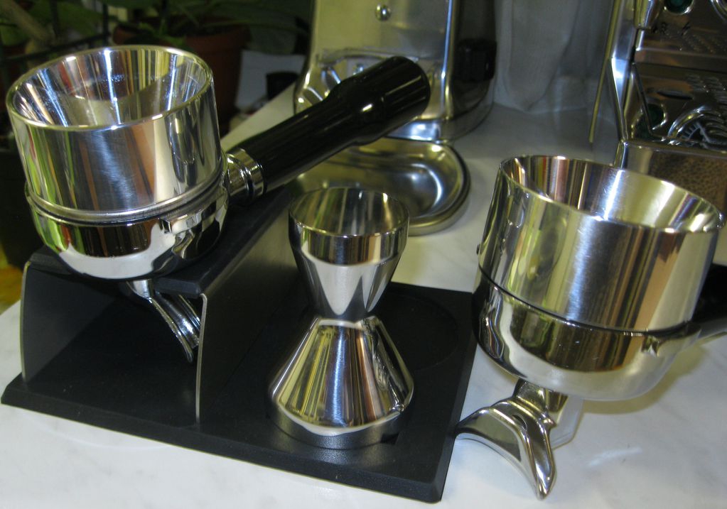

с трихтером LM1 (41мм) я могу темперовать также удобно, как с Ламарзоллой от Ростислава ? он подходит к одинарной корзине La Marzocco ? или надо брать трихтер LM special - вроде написано, что для LM корзин, но такой же внутренний диаметр 41 мм и защита только наполовину сделана.

SM: это высота "сверху", то есть у вас должно быть минимум 32 мм между бортом корзинки и носиком кофемолки, когда вставлен рожок с корзинкой в держатель на кофемолке.
TMN писал, что L подходит для маццера идеально, я себе такую же заказал. Насчет корзин я запрашивал инфо, ответили, что это оригинальные VST брендированые для Марзоки Страда, вместимость идентичная, названия только отличаются.
SM: Для меня главное чисто сыпать кофе из конуса кофемолки. Пробовала конечно темперовать вместе с трихтером, хоть он и высокий - нормально темперуется. Но все же убираю трихтер после того, как слегка спрессую кофе и окончательно темперую уже без трихтера.Понравилось, заказала еще трихтер для одиночной корзины, хотя имеется ламарзола с баристастилл.
Я взял себе M, которая 16мм. Для Graef CM80 немного не хватает высоты и когда корзина почти полная, кофе сыпиться немного по сторонам. А L уже бы не влезла. Но перемешивать скрепкой и темперовать удобно.
SM: Что касается высоты трихтера, то на мой взгляд она должна быть разной для двойной и одинарной корзины. Для двойной лучше под срез носика, чтобы не мусорить, для трамбовки трихтер не нужен. Ставите темпер и снимаете трихтер, далее трамбуете. А вот для одинарной ЛМ или ВСТ трихтер желательно пониже, чтобы можно было трамбовать не снимая его.

...А вот для одинарной ЛМ или ВСТ трихтер желательно пониже, чтобы можно было трамбовать не снимая его.
Я тоже сначала так же думала, поэтому и не заказала сразу и на двойную корзину, и на одинарную. Потом на видео увидела, что на одинарной можно трамбовать и с высоким трихтером . -[ссылка]-

да, как правильно сказала Margit - на видео как раз темперует с самым большим трихтером, в принципе, не думаю, что лишние 1,5 см как то помешают трамбовке

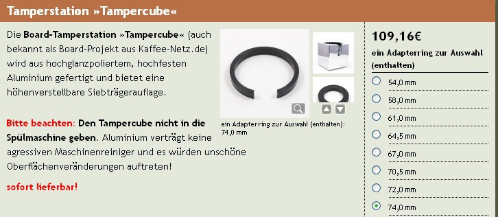

Кто знает, подскажите пожалуйста. Хочу заказать в Тидаки куб, но не могу понять, куб продается вместе с уплотнительным кольцом, или его нужно заказывать дополнительно?
и как удоство трамбовки с таким размером ? по сравнению с той же ламарзоллой по видео похоже, что надо трихтер рукой придерживать
Я трамбовала с ламарзолой, а сфотографировала с трихтером L только для наглядности. Если трамбую в одинарном портафильтре, я и ламарзолу придерживаю большим пальцем левой руки.
куб идет с кольцом в комплекте, под Ваше машине берите самый большой - на сайте написано, но я на всякий случай еще спросил у Мелани
Сегодня получила прибамбасы - посылочку от Тидаки, это: трихтер на одинарный портафильтр и темпер. Я в восторге, и трихтер, и темпер очень удобны. Темперовать очень понравилось, темпер так хорошо отполирован, что волчком крутится на кофейной таблетке, кофе в одинарной корзине утрамбовывается очень ровно и плотно.
Ну вот и поюзала я новоприбывшие прибамбасы от Тидаки. Хочу сказать что удобство трихтеров несомненно, но трихтер для одинарной корзине меньше на 0,5 мм ламарзоллы, поэтому взаимозаменять их не получится, увы... Теперь о самом темпере, он тяжелый, весит ровно 850 гр. он удобен, если трамбовать не прилагая больших усилий. Если же нужно трамбовать с усилием, то это жутко неудобно, особенно когда готовишь одинарный эспрессо. Темпер с двойной подошвой, и если при темперовке нужно давить посильнее, то приходится всей ладонью давить на подошву темпера. Ввиду этого у меня плохо стал получаться однинарный эспресо, и я снова стала готовить одинарный кофе ламарзоллой и темпером LM single. Придется заказывать у тидаки для одинарной корзины другой темпер. Видимо этот темпер хорош для итальянского метода или для очень сильных рук. )))
