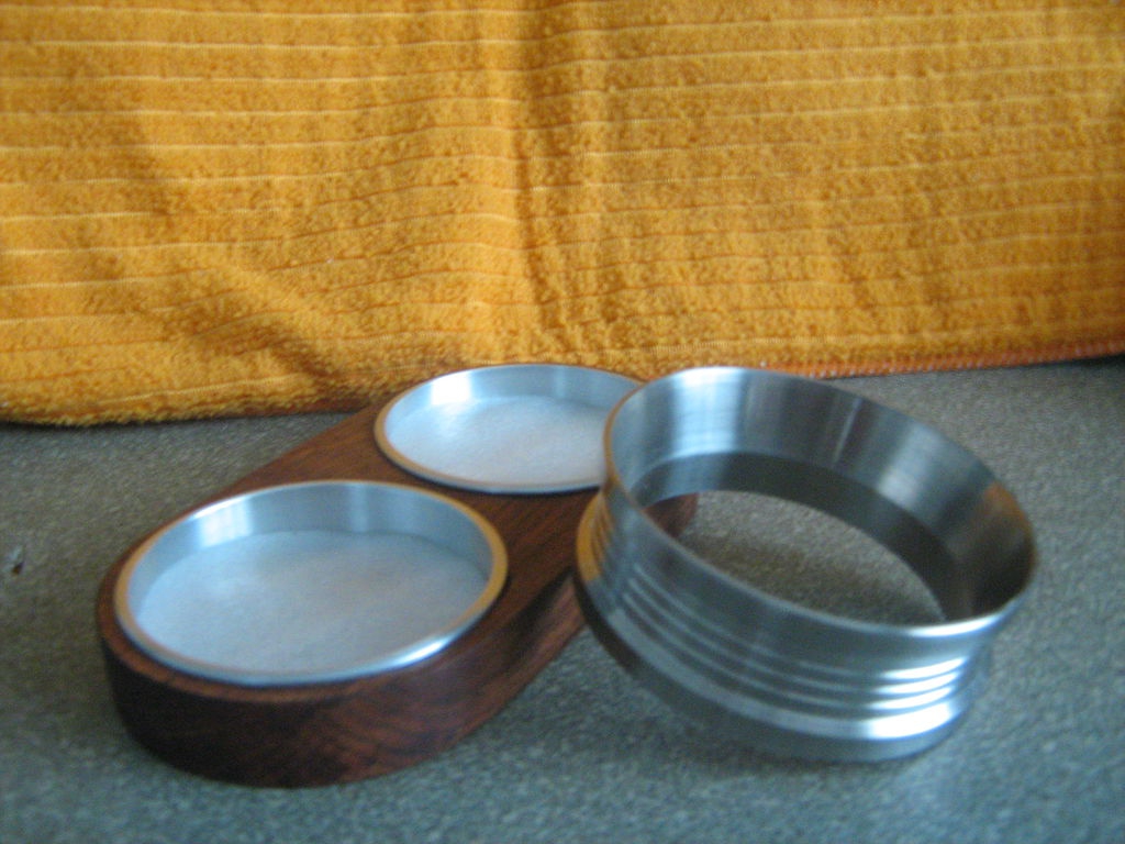

На днях также получил заветную посылочку от Александра. заказывал трихтер и подставку под два темпера. все выполнено на очень достойном уровне, красиво и функционально. я доволен и рекомендую))
Александр делал них по чертежу приведенному выше? Трихтер из какого материала? (у меня такая же подставка тоже....;))) )
на счет чертежа не могу сказать, что именно по нему)).но похож. материал нержавейка. тяжелый,основательный. единственный размер, который я дал - желаемая высота трихтера. и озвучил под какую корзину. если Вы выкладывали фото своей подставки, то я им заинтересовался и любезно им воспользовался при заказе))

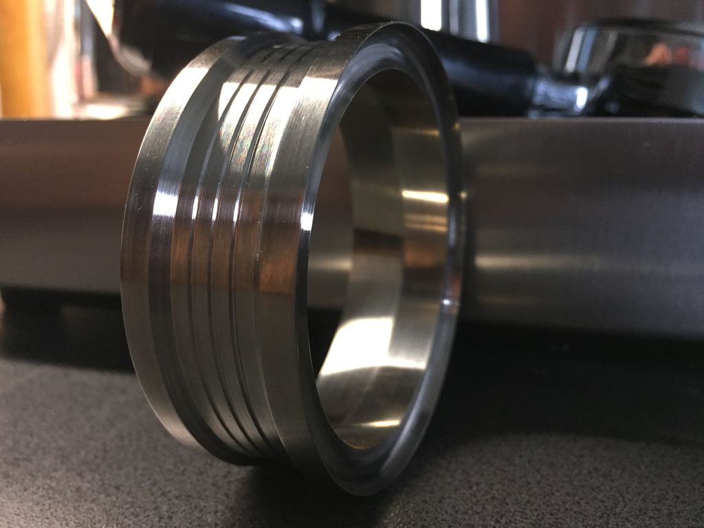

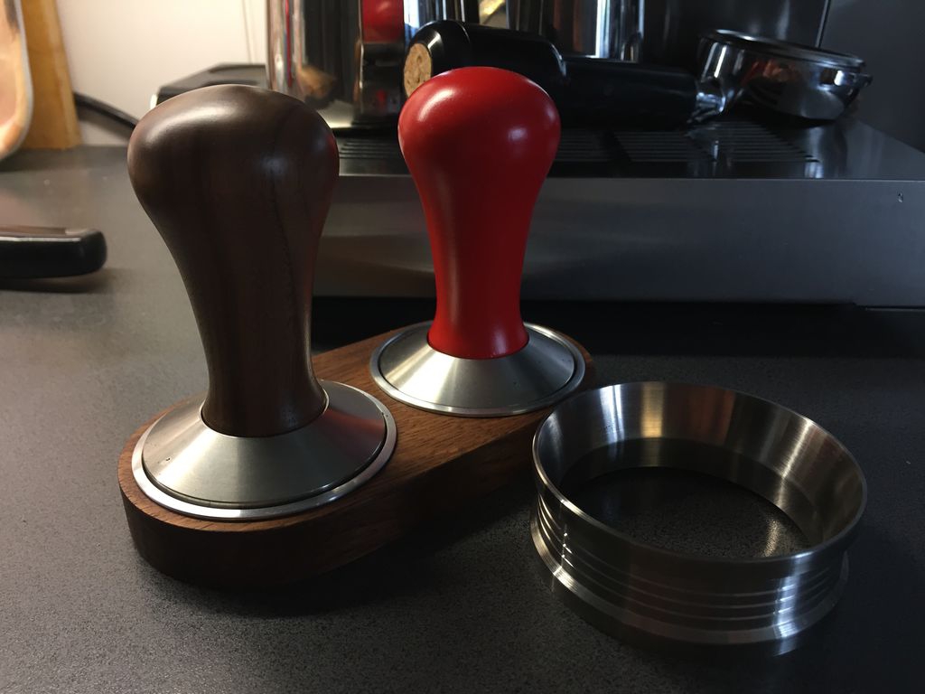

Получил сегодня прибамбасы от Александра. -[ссылка]- Заказывал трихтер и трехдырочную насадку по образу и подобию тидаковской. Выполнено все очень качественно! Трихтер просто супер! К насадке нужно привыкнуть после стандартной двухдырочной, но первый эксперимент показал, что закручивает молоко лучше чем стандартная двухдырочная.
Дополню отзыв про насадку на паровик. В первый раз трехдырочной насадкой взбить молоко не получилось. Точнее молоко вспенилось, но ни о какой тягучей текстуре и речи не было. Через несколько часов продолжил эксперименты. Три тренировки на воде с каплей Фейри и перешёл на молоко. В общем какое это чадо трехдырочная насадка! Молоко великолепно закручивается и получается отличная текстура! Спустя 2,5 месяца ежедневных тренировок на двухдырочной насадке, с трехдырочной испытываешь некой удовольствие, взбивая молоко:) Ну и в питчере 350 мл просто ураган:) Молоко взбивается за считанные секунды:)
