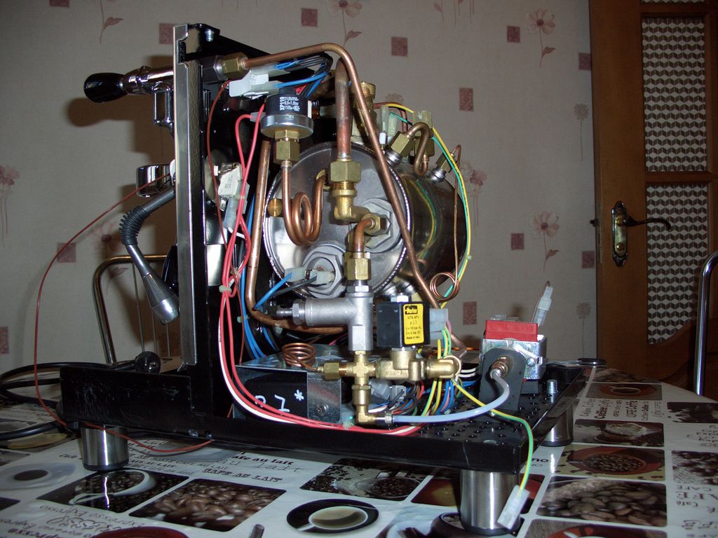

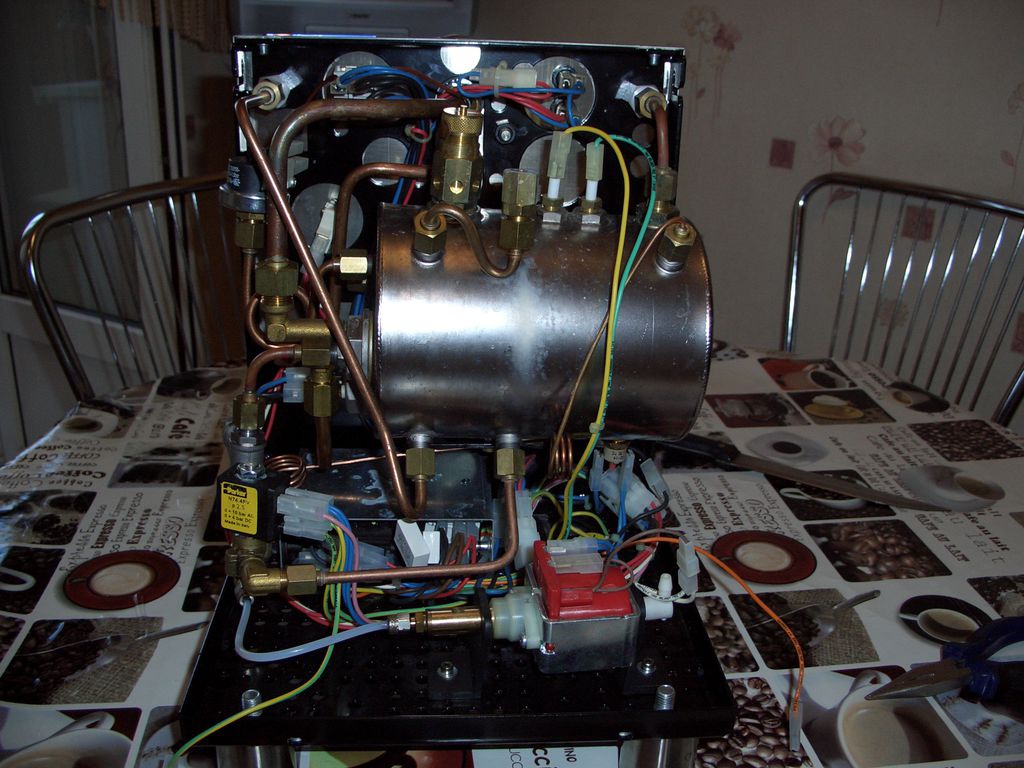

Снимать контакт нужно с датчика уровня паробойлера, чтобы заполнить его выше отложений. Судя по фото чайника вода у Вас мягкая и делать декальцинацию не понадобится года два-три. можно делать и спецсредством но лимонка более мягкая и неплохо справляется с отложениями.
Спросите Михаила. На бойлере должен быть щуп с 1 контактом, второй контакт полцеплен непосредственно к бойлеру (земле). С Вашей водой об этом можно забыть на несколько лет...

vromi: Судя по мануалу -[ссылка]- таблица 3 надо отключать номер 5 - это датчик уровня судя по таблице толще на 2 мм и короче. Второй датчик тоньше и длиннее, видимо чтобы ТЭН без воды не остался.
vromi: А проверить просто. При отсоединении провода от нужного датчика должна включиться помпа на покачку воды в бойлер. При отсоединении провода от другого датчика выключится нагрев и помпа включаться не будет.

Человек снимает клемму с правого датчика, хотя этот датчик минимального уровня судя по схеме - -[ссылка]-
Михаил помнится писал - -[ссылка]- что снимать клемму надо с левого датчика, при заполнении бойлера до верхнего уровня....
