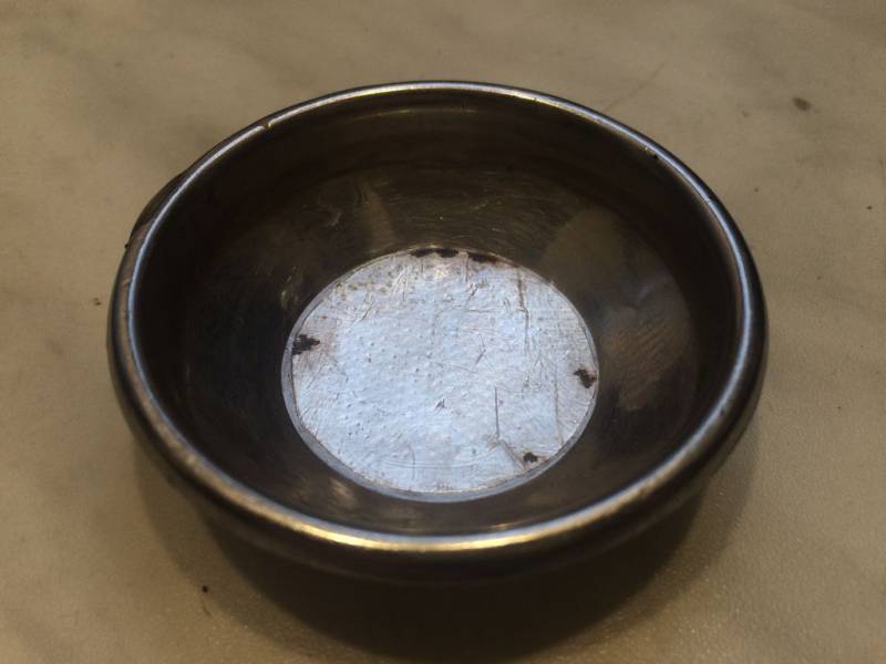

Если есть "под рукой" алюминиевый скотч, заклейте им. Можно вернуть легко корзинку в первоначальное состояние потом, хотя чалдовая вообще ни к чему...
Глухой фильтр нужен, чтобы периодически очищать группу и 3-хходовой клапан от грязи и прогорклых жиров с помощью чистящего средства. OPV у вас настраиваемый. Рекомендуемое значение срабатывания 9 бар( +/- 1). Втыкаете холдер с глухой корзиной в группу и проверяете по манометру выставленные на OPV настройки.
При заткнутой таблеткой машине стрелка на манометре всегда останавливается в конце зелёной зоны, а это 11 бар.

Так не выходит - манометр не работает на режиме горячей воды. Сделал слепой фильтр, заткнул, включил пролив - стрелка манометра останавливается на 11 бар.

Что бы в вашем случае что-то получилось, в рожек ставим слепую корзинку, жмем пролив и манометром в паровой трубке можем измерит максимальное давление, с которым может идти пролив.

Что скажете по поводу давления при начале пролива в 11 бар? Так оно у меня всегда бывает.
Дофига. OPV бы подкрутить. Но на моей машине это гимор еще тот, на вашей не знаю, сам клапан такой же, но возможно расположение хоть удобнее шоб отверткой к нему подлезть.
