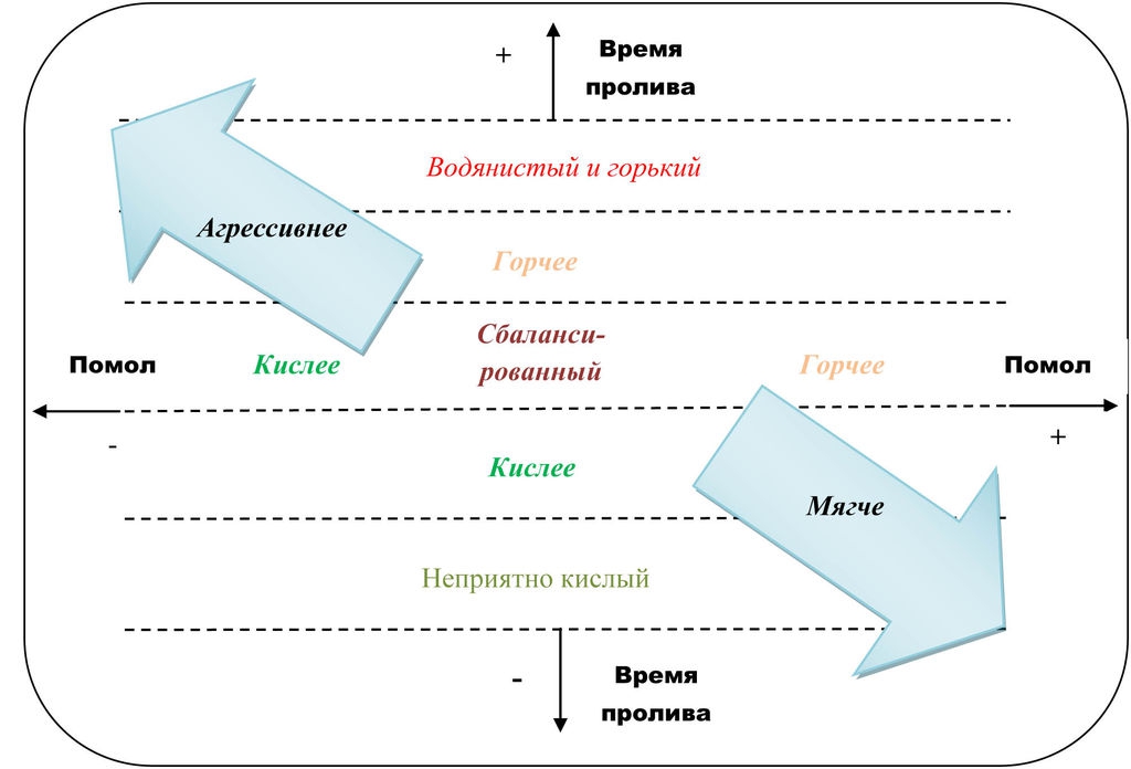

Кажется на компасе ошибка. Там показано, что при черезмерном увеличении помола увеличивается горечь, а в реальности кислотность, т.к. происходит недоэкстракция. Не так ли? При черезмерном уменьшении помола, происходит переэкстракция и увеличивается горечь, а на компасе наоборот.
iceoeu Все правильно с компасом. Постарайтесь воспринимать его как систему координат. В центре (нулевая точка) идеальный эспрессо в идеальном количестве (допустим, 25 мл) за идеальное время (25 с). Теперь двигаемся по центральной горизонтальной линии в сторону умельчения помола. При этом, как следует из такого графика, время пролива остается прежним (25 с, ведь мы движемся вдоль линии с постоянным временем, не смещаясь по вертикали), а количество напитка (полученное за эти 25 с) уменьшается и становится кислее. В противоположном направлении (укрупнение помола) за 25 с проливается бОльше кофе, причем более горького. И так далее. Вы же рассуждаете, подразумевая, что постоянно получаете одинаковое количество напитка, при этом, например, при загрублении помола мы получаем 25 мл напитка за слишком короткое время - недоэкстракция - кислотность и т.п. Но компас нарисован в координатах "величина помола"(горизонтальная) и "время пролива" (вертикальная). Можете нарисовать свой компас в координатах время-объем, но вот трехмерный компас создать не получится, т.к.существуют только две независимые координаты, третья будет определяться двумя предыдущими.
Вы не учитываете, что всё рассматривается в двухмерной системе координат: величина помола и время пролива. Так вот, если вы увеличили помол и оставили неизменным время пролива, то через кофе пройдет больше воды и экстрагируется больше тяжелых фракций, несущих горечь. Если после увеличения помола вы сократили время пролива, чтобы сохранить неизменным выход, т.е. количество воды, прошедшее через кофе не изменится и баланс кислинка-горчинка останется тем же. Вкус напитка при этом станет мягче. Аналогичная зависимость, но с противоположным знаком, и при уменьшении помола.
