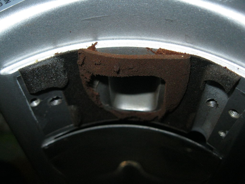

Извините, что встреваю в ваш разговор. Мне кажется, что изменения конструкции выходного канала на майоре лишнее . Много ли там остатков остается, при данной скорости вращения жерновов ? Если там что то и остается, то это количество остатков никак не влияет на вкус эспрессо, я так считаю. На моделях с коническими жерновами кони, робур , вот там это действительно проблема , при скорости вращения на порядок меньше чем на моделях в плоскими.

Количество остатков в данном случае практически не зависит от скорости вращения жерновов. Кофе на выходе из канала задерживает антистатическая сетка. С установленной сеткой, тонкой кисточкой я выковыривал около 2-х граммов, за сеткой оставалось примерно столько же. А при разовой порции 18 гр, это четверть. Можно, конечно, каждый раз промалывать 4-5 граммов в помойку, а можно попытаться как-то решить проблему, чем я и занимаюсь.

На Сеадо на выходе из камеры помола в канал стоит заслонка системы SCC (Static and Clumping Control) , засположение которой можно менять, ставить перпендикулярно потоку (максимальная антистатика) и почти параллельно (минимальная). Так вот, при полностью поднятой заслонке (минимальное действие) кофейный поток всё-равно по касательной бьёт по антистатику, и даже при этом положении я у себя никаких эл.статических проявлений не замечал. На маццере, к сожалению, пока не удаётся достичь оптимального баланса. Может быть сделать мод. антистатической сетки, Родную
Поменять на сетку от робура:
Или почикать свою до такого
или такого
состояния, чтобы была возможность добираться до канала кисточкой. Пока других мыслей не приходит.
Самый простой способ снять сетку совсем. Кисточкой выметается все без проблем... По поводу прокладки - убирайте её совсем. конус притянется к корпусу без зазора.
dirk Так и снял, и выметаю А прокладку оставил, добавив в вырез силикона:
Немного напрягают дополнительные манипуляции кисточкой, но в принципе это не смертельно. Хотя с другой стороны, нет предела совершенству

Перешёл сегодня на другой кофе. Налипания внутри конуса практически нет. Канал чистится легко и быстро. Чтобы освободить одну руку заказал держатель от мини: -[ссылка]- С доставкой 47 евро. Решил пока на этом остановиться.

Margit А как обстоят дела с удалением остатков на вашей модификации?
После помола очищаю канал круглой кисточкой, несколько раз прокрутив её в канале и щелкнув пару раз рычажком-прищепкой по носику кофемолки, заранее у основания молки кладу сложенный вдвое лист бумаги, высыпавшийся на лист остатки помола стряхиваю в стаканчик с молотым кофе. Мусора совсем немного, уборка занимает времени не больше, чем на Mini E. Хотелось бы усовершенствовать кофемолку как здесь, но все как то руки не доходят, к тому же не могу понять, что он там приспособил в канале кофемолки, кажется это лист жести, но как он там держится - не пойму. Внизу есть ссылки на видео. Мелет очень чисто и аккуратно.

Aleksv2: Сомневаюсь, что пластина оказывает какое-то влияние на налипание кофе на стенки, ее предназначение защитное, чтобы шаловливые пальчики или кисточки не совали во вращающиеся жернова.
Мне кажется, что всё-таки основное её назначение антистатическое. Мало кто додумается совать в канал свои пальцы при работающей кофемолке, если только это не претендент на премию Дарвина Другое дело кисточки. Кстати, на Сеадо по началу скосил парочку, пока не приучил себя визуально отслеживать момент остановки вращения. Вращаются они легче, чем на Майоре и жернова останавливаются значительно дольше.
Слишком хорошо Вы думаете о пользователях. Производитель назвал эту деталь FINGER PROTECTOR -[ссылка]-
На моем заземленном мини со снятыми сетками и защитной пластиной при помоле ничего на внутренности не налипает, а вот при очистке кисточкой липнет. Как видится причина в отсутствии вибрации при работе кисточкой. На практике махнуть пару раз кисточкой после прочистки канала совсем не напрягает. Мой "ритуал" таков. Помол по таймеру отвешенной дозы (пока мелется наливаю молоко в питчер), потом открываю крышку, вычищаю остатки из канала (два движения кисточкой), нажимаю на 1 сек пуск, после остановки жерновов вычищаю остатки из канала, стряхиваю со стенок, закрываю крышку, можно распределять и трамбовать.
Русскому человеку трудно понять иноземную логику Я всё делаю так же, только мелю завешенную порцию. И на разных сортах кофе налипает по-разному. Иногда почти ничего, а другой раз сильно.
Aleksv2: На вашем фото слева это холодильник, или это стена? если холодильник, то налипание кофе скорее все из-за него. Попробуйте помолоть кофе, поставив на это время какой - нибудь деревянный щит. Многие пишут о статике, у меня этой проблемы нет, хотя заземление тоже отсутствует. Летом, на даче, скорее всего этой проблемы не будет.
Margit Это холодильник. Можно попробовать, но мне кажется это ничего не даст. Заземляющий провод в розетке есть. У вас статика наверняка тоже есть, просто её хуже видно Кстати, у вас на выходе из канала стоит сетка?
На Mini я убрала антистатическую сетку практически сразу же после покупки, а на Major -е только после Вашего поста решила глянуть. Попросила мужа открутить носик и посмотреть что там под ним. Оказалось сетки нет. Мне не понравилось, что имеющаяся прокладка совсем растрепалась, после мы её аккуратно вырезали. Не так давно я смолола кофе, сразу не заметила в кофе 1 см длиной кусочек прокладки, увидела только после трамбовки она как пружинка выскочила из спрессованной таблетки. До сегодняшнего дня считала, что это молотый кофе у стенки кофемолки собрался со временем, и что он умеет так запрессовываться и образовываться в войлок. Про статику от холодильника . В самый первый раз мы установили кофеварку с кофемолкой у холодильника, кофе налипал абсолютно на все, приходилось даже пользоваться спреем антистатиком. Когда поставили у окна, проблема ушла сама собой. Сейчас статика бывает, но очень редко и кисточкой легко убирается, обратно не притягивается. Вот фотография прокладки, антистатическая сетка отсутствовала, смотрится неопрятно, как будто рассыпанный кофе, но это не так, это лохмотья прокладки.

Похоже, что отслоившаяся часть прокладки здесь абсолютно лишняя. От холодильника мне молку пока убрать некуда, проверю вашу версию потом, когда увезу её на дачу, там она будет стоять от него далеко.
