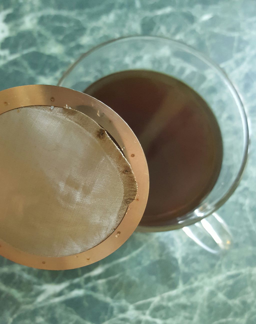

Вот заметил такой момент по фильтрам для аэропресса. Температуру для аэропресса с металлическим фильтром приходится делать градусов на 5 выше, чем для аэропресса с бумажным фильтром. То есть с бумажным это 80 град, а с металлическим 85 град. Это у меня сугубо индивидуально ? Или у вас также ?
