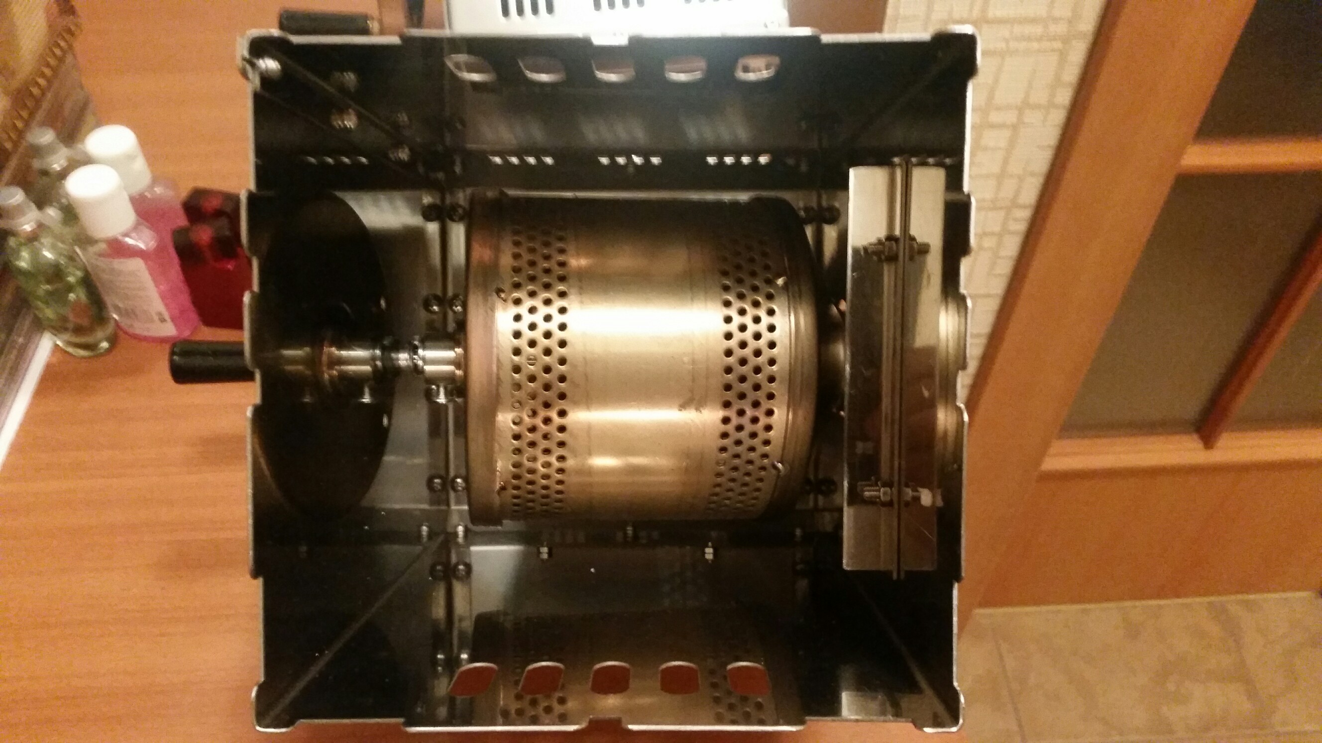

Попробовал жарит на галогеновой плите Vitesse VS-515 - неплохо пожарилось, решил немного переделать, чтобы пользоваться постоянно. Барабан довольно далеко от источника теплового излучения - 9 см и плитку пришлось включать на максимальный режим 2000 ватт, процесс по сравнению с газовой плитой получился дольше - минут 20 от закладки зерна в горячий барабан, может и нормально, но привык по-быстрее. Думаю убрать сантиметров 5 - 6 снизу полосой - срезать болгаркой, галогенка приблизится к барабану и будет веселее, да и управляемость добавится. В плитке можно ступенями мощность регулировать и можно будет меньшую мощность использовать. Обжарка равномерная, запах волнующий, пробовать буду дней через 4-5.
derev: А какая загрузка зерна (вес) и на какой температуре? Прикольная плитка, не видел таких раньше. Может не калди пилить, а плитку разобрать и под барабан к нему встроить нагреватели?
Rochefort: загрузка 230 г. Всыпал в барабан когда было 150 градусов. На первом крэке жарил 4 минуты. Зерно нормально увеличилось, цвет обычно у меня чуть темнее был на газе. На отдельных зернах капли масла. Чтобы засунуть галогенки в Калди придется резать большое защитное стекло с плитки - у меня точно не получится. Если без него лампы быстро сгорят - галогенки страшно боятся грязи, а шелуха летит обильно. И отражатель у галогенок больше чем низ у Калди. Проще тогда какие-нибудь металлические ТЭНы или керамические. Да я взялся за это потому, что у газовой плиты не могу долго стоять и мусора много. Теперь буду жарить во дворе.
Засыпал почти полную загрузку на 150° и за 20 мин до масел прокрекало? Норм результат вобщем то. А если грузить на обычных для калди 240, сколько времени на батч будет интересно.

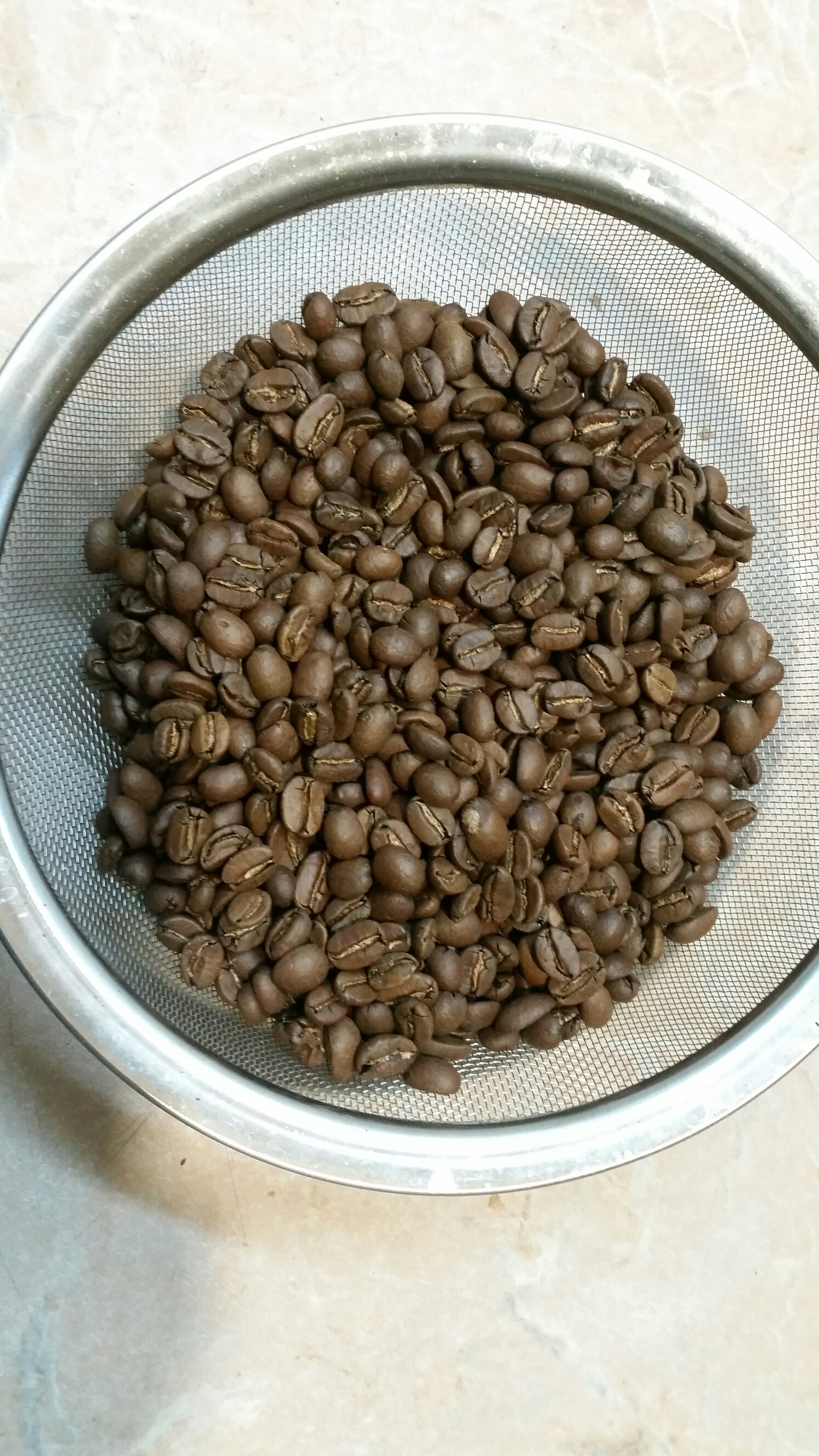

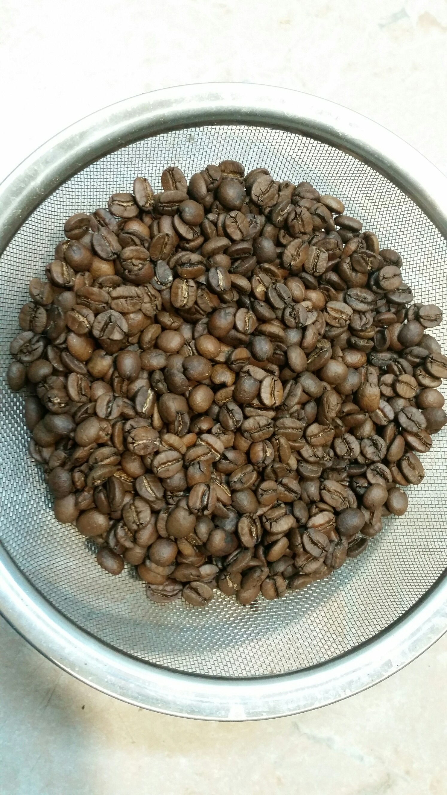

всем доброго дня потихоньку начинаю жарить на новом ростере но есть проблемка с бразилией сантос 19.эфиопия кафу робусту и гондурас пожарил более менее нормально а вот сантос 19 даже при светлой обжарке вытаскивал сразу после первого крека всегда где полоска получается чуть подгоревшей а если жарить чуть дольше до фул сити то из за этого вкус горелого зерна и еще однородным по цвету получается только в фул сити плюс но по серединке приличьно подгорает.может кто сталкивался с сантосом 19 или есть предположение как с ним совладать на другом сорте таких проблем нет.

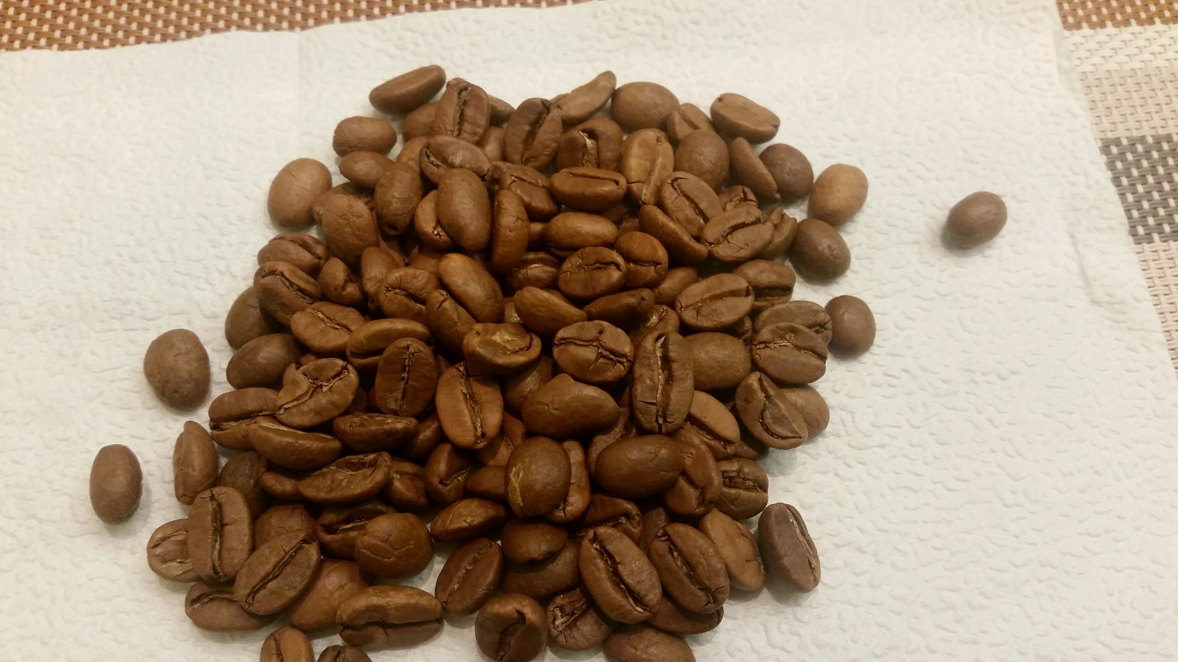

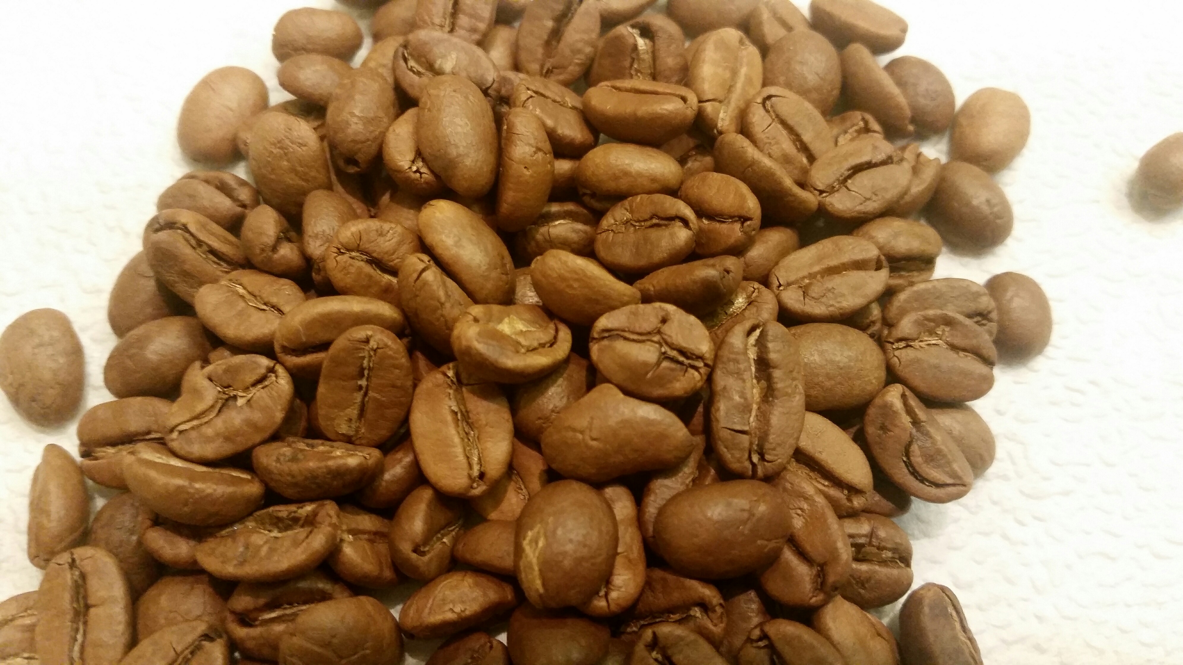

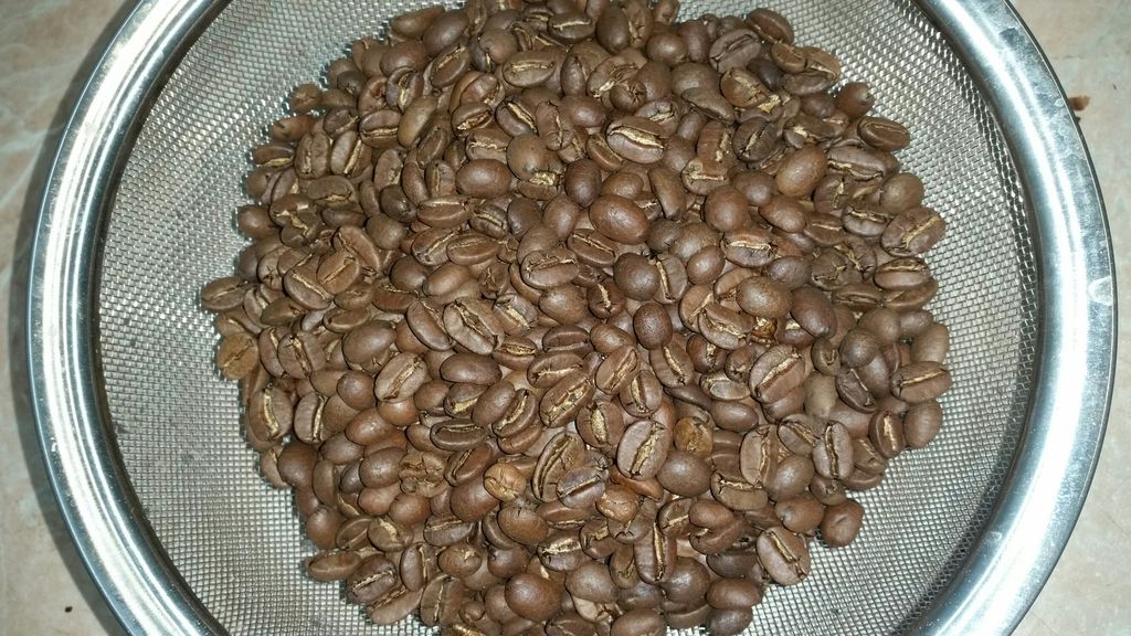

И еще вопросик возможно ли добится на этом ростере равномерной светлой обжарки сразу после окончания первого крека зерна типа гондураса колумбии бразилии если да то какие рекомендации будут? Вот как добится такой обжарки ну или чуток темнее как на этом фото?
