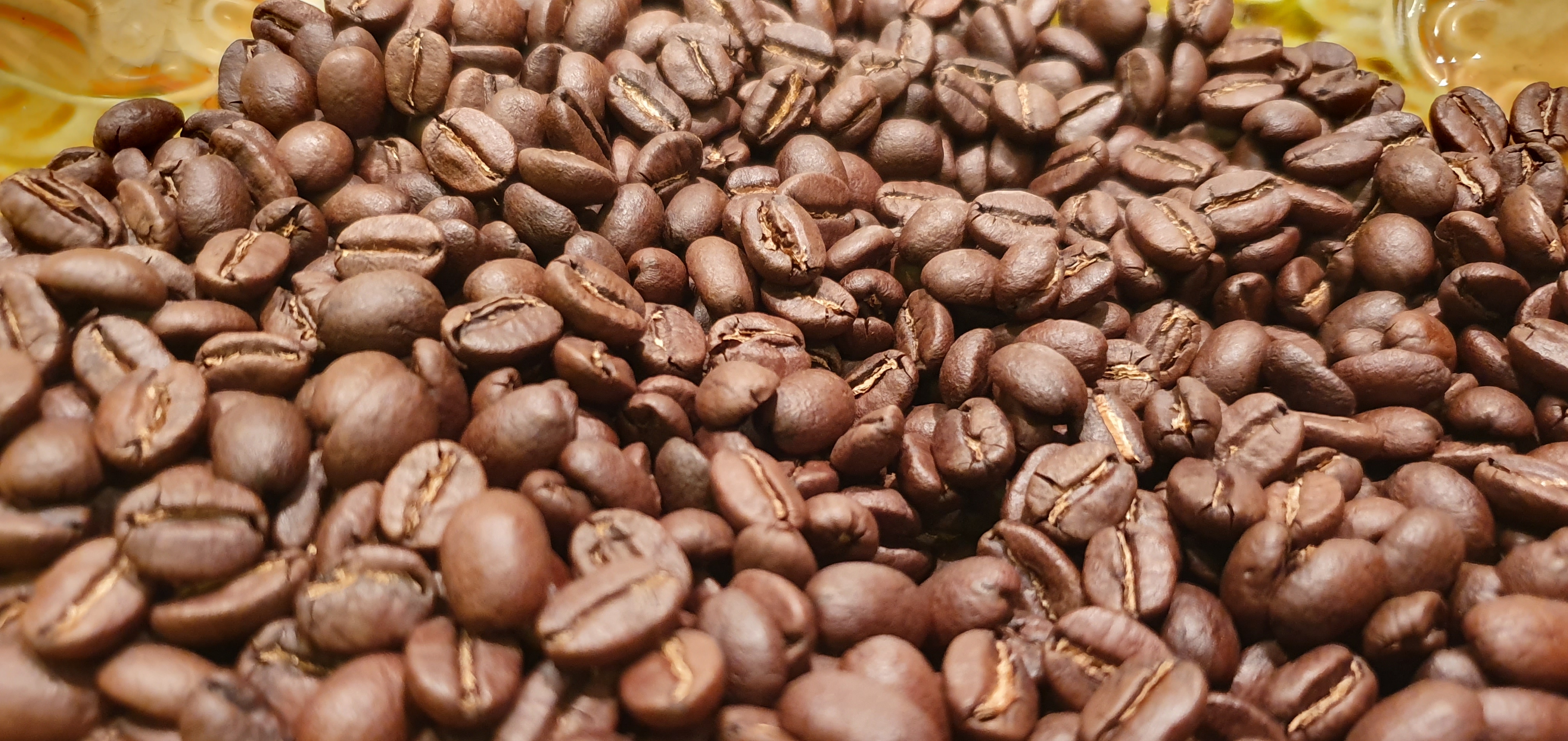

Первая обжарка. Получилось темнее, чем я планировал. Второй Крек начался сразу после выгрузки. В следующий раз выгружу сразу после того, как первый закончится. Первая обжарка далась тяжко. Много непонимания. Особенно выбесил термометр в ручке. В первую очередь нормальный с термопарами закажу Но в целом интересный процесс)
Кофеманы подскажите сейчас жарю кофе на калде и газовой плитке и покупаю к ней балончики 75-100руб за шт в целях экономии хочу купить балон на 12 литров и заправлять на заправке.так вот вопрос не повлияет ли тот газ на в кус кофе ? Может он с запахом и тд?
На фото типичная средняя обжарка, до второго крака далеко. Откуда там он мог взяться с таким цветом зерна?:)
Indigo: Второй точно был. По цвету: дело было вечером, освещение, наверно, сглаживает, зерна бликуют. При дневном сравнил с остатками темной обжарки торрефакто, такое ощущение, что даже чуть темней у меня получилось. Сегодня оценил в капуче, правда только сутки прошли, и с помолом я не угадал, но вполне питейно. Хотелось получить яркий вкус, но увы, его нет. На вкус тоже явно темная обжарка) Настрою помол, кофе еще отлежится и, вероятно, получится сильно лучше, но не то, что я хотел.
