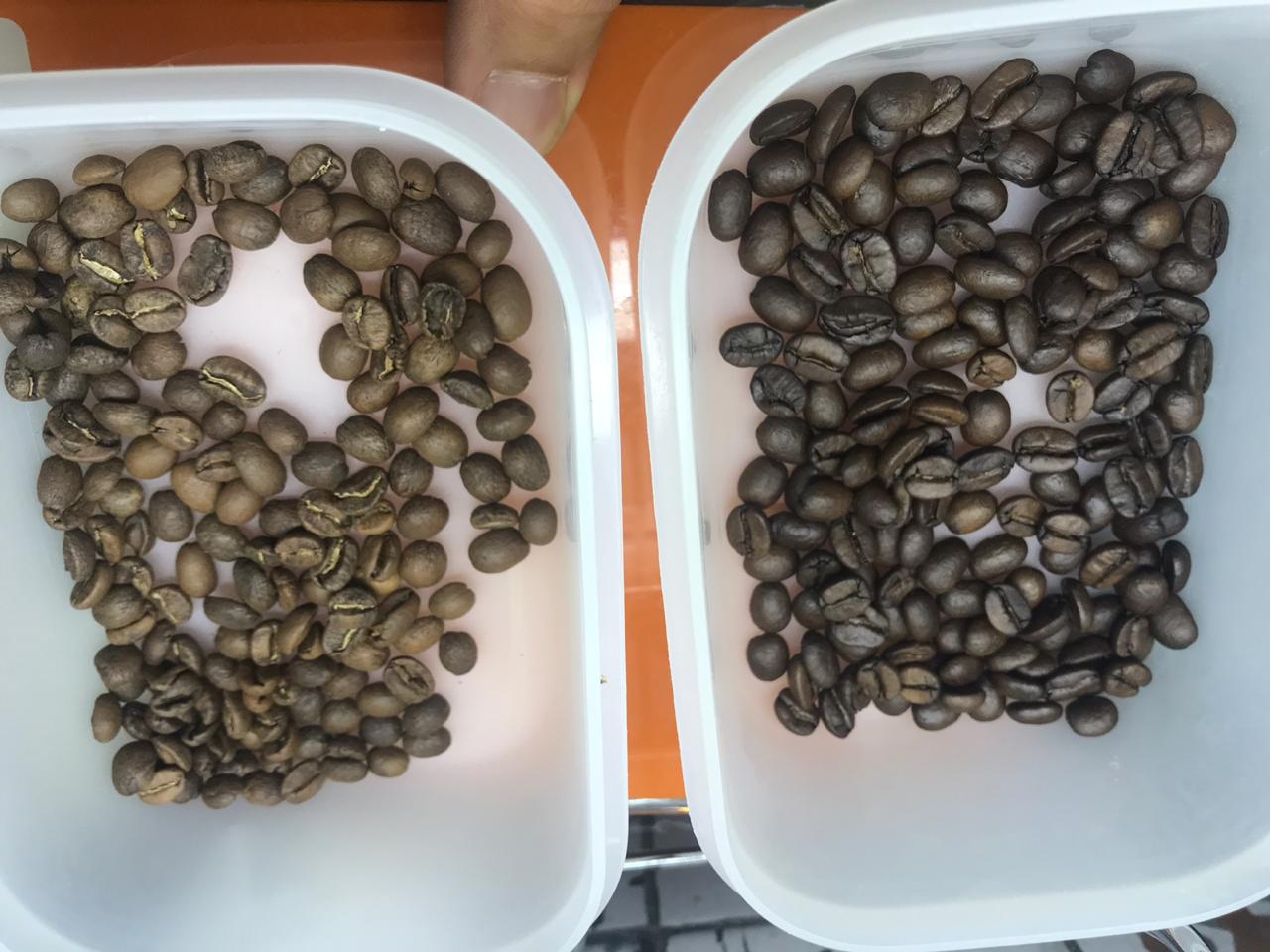

Заметила закономерность - удачно обжаренное зерно обретает аромат быстрее. Думаю, может хорошо обжаренное пахнет сразу? Со вкусом пока проблемы, кисло и горько одновременно. Правда с утра некогда было делать пролив, а моя бэби ощутимо перегревает воду.

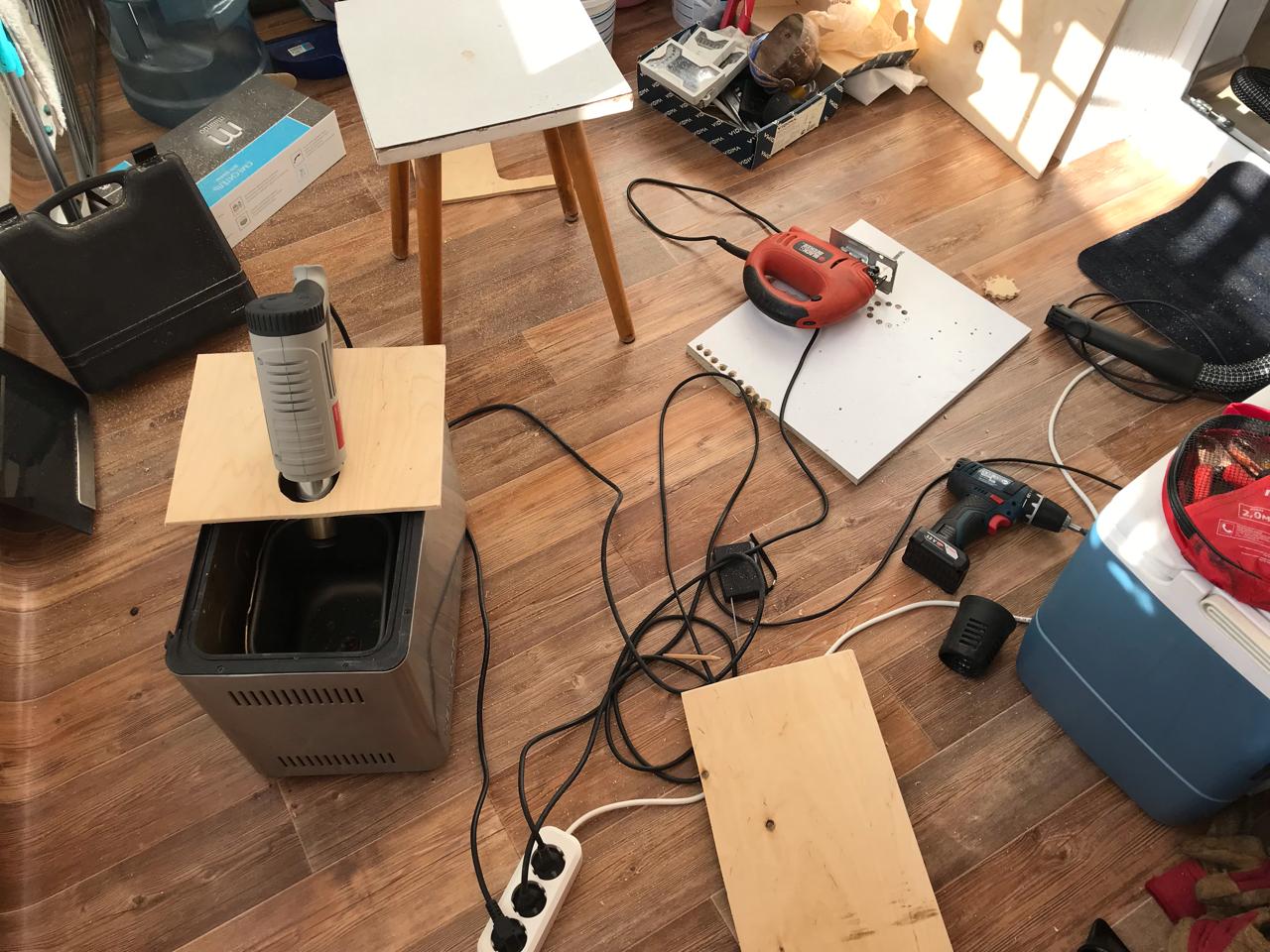

Первые 100 гр. жарил бразилию Santos 17/18 FC от WG - мешал лопаткой не оч длинной вручную (датчик на хлебопечке упорный попался - только сегодня его обманул, а пожарить ох как уже не терпелось вчера) - это был ад)). Даже в толстых перчатках чуть не обжегся и фен плохо закрепил, таймер, пирометр, обычный фен для охлаждения, сито все под рукой путается, шелуха летит, горит, этот первый крек я ток на видео видел и даже не понял, что он начался и закончился - передержал зерно - в общем было очень смешно по неопытности, нужно было 8 рук что бы держать все на готове, а главное - это легкая паника, так как тайминг и силу обдува и температуру фена и расстояние до зерна у всех индивидуально и я понятия не имел как все это сбалансировать )) Результат ниже - справа моя, слева тести для сравнения.
Сегодня, обманув датчик на хлебопечке (слава яйцам ничего самому мешать уже не надо и хлебопечка деалет это равномерно)и вырезав из фанеры отверстия для фена - жизнь показалась раем. Жарил 100 гр. Колумбию Supremo от WG. 1 крек на 8-ой минте, общее время 10 мин. перед креком чуть сбавляю температуру фена, что бы дать"развиться зерну" и не было пулеметного крека. Пока только слежу за процессом и кайфую - не записываю данные никуда, хотя это надо делать, что бы сравнивать и были отправные точки. Наверху моя колумбия внизу тести опять таки для сравнения.

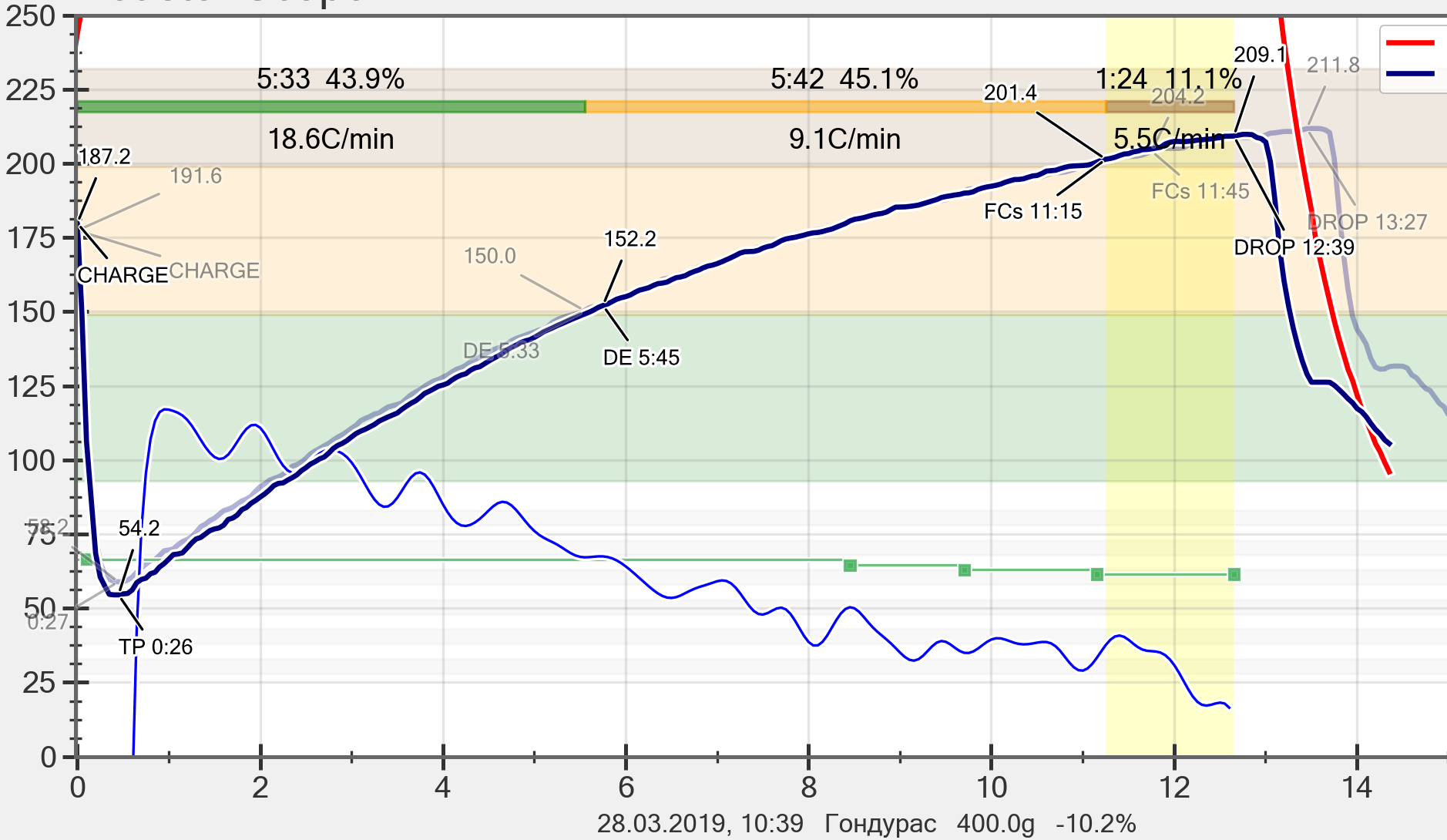

О!, так значит некий эталон по общему времени и по времени первого крека все же имеется и вы к нему стремитесь. Если вкратце то в идеале получается:
1) Загрузка зерна на 187 градусах 2) греем не сильно до 150 градусов и около 6 минут 3) примерно следующие 5 минут уходит, что бы достичь 200 градусов и первого крека 4) еще 2. мин 15 сек (это как раз 15% от общего времени эталонной обжарки 13 мин. 27 сек) должно было уйти на крек, но у вас вышло чуть меньше
Рекомендация уже много где встречающая - что первый крек (с момента первых щелчков) длится 15-25% от общего времени обжарки, у вас эталонная заложена на нижней границе 15%.
Такой график информативный позволяет строить обычная термопара и ...... или как правильно назвать? Есть ссыль где попроще объяснено как сколхозить такой девайс для обычного пользователя mac?
Lostin: эталона по времени нет. более того, разные ростеры будут более-менее одинаково жарить одно и то же зерно за разное время. Разное зерно нагревается по разному и время входа в крак то же разнится... График обжарки без привязки ко времени у всех сортов должен выглядеть примерно так как на картинке выше. Почитайте Скотта Рао, многие вопросы прояснятся.

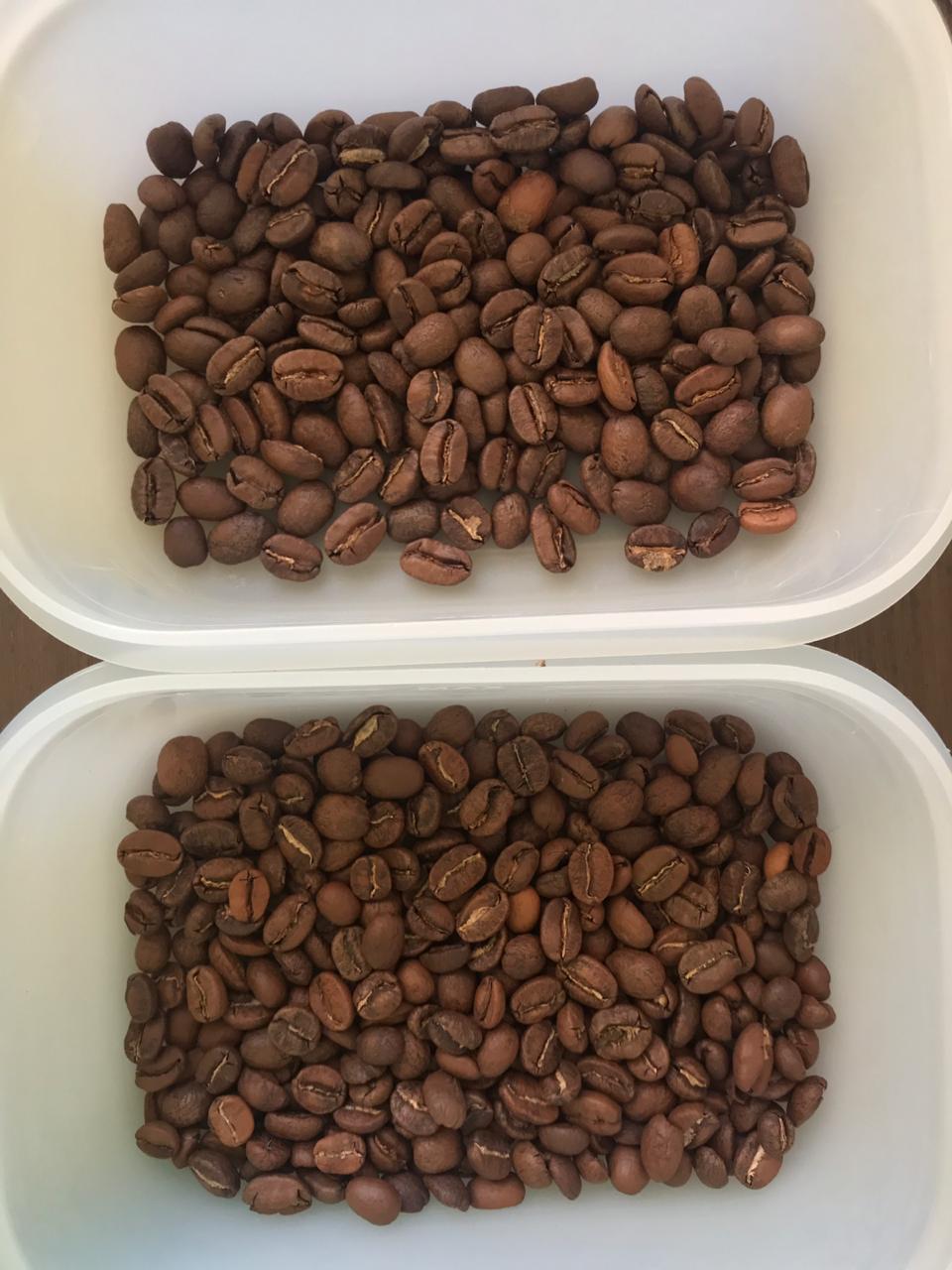

Жарило сегодня Никарагуа, на многих зёрнах после обжарки так и осталась шелуха. Ее можно счистить , но от перемешивания особо оно не отделяется. Это такое зерно или слабо перемешивал при обжарке?
