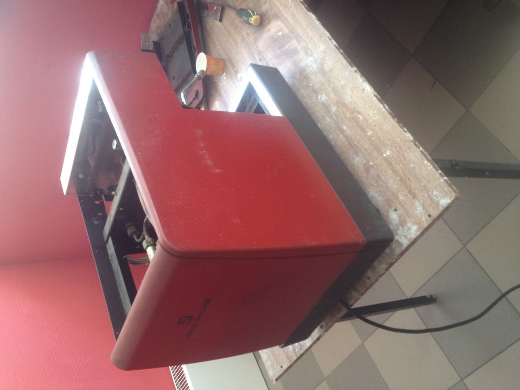

Извините, забыл фото выложить, чуть позже сделаю. Полуавтомат одногрупная она. По описанию похожа, подскажите куда обратиться с ремонтом? Там где делали диагностику не доверяю)
Там ремонтировать нечего....вам проще деталей купить и поставить самому. Почистить потом. Насос,кондер двигателя,тэн,два клапана э.магнитных,сетку ,прокладку,и прокладок по мелочи... И от озвученного бюджета еще тысяч 10 останется.
Подниму тему, так как добрался до ее ремонта. Разобрал ее вроде с виду все в рабочем состоянии кроме клапана на группе, в нем не уверен. Все в накипи в бойлере больше половины. Тэн куском вышел. Почистил вроде целый на 1800 кстати и у соей борта не полосатые. Все открутилось хорошо. Вопрос как чистить бойлер и трубки , особенно те что тонкие. И в группе часть над сеткой с тремя дырками видимо под особый ключ как я понял откручиваеться?
Я снимал бойлер, все вымывал средством от накипи. Но я и сам бойлер вскрывал. Дырку запаивал. Трубки все снимал и туда же. Некоторые были забиты так что ковырял проволокой. Так что разбирать и вперед!!!
А надо группу разбирать?? Собрать машину, средство от накипи в бутыль, забор оттуда, прогреть и пролить несколько литров. Потом машину слить полностью!! и промыть чистой водой. Моя была металлоломом а теперь работает и радует.

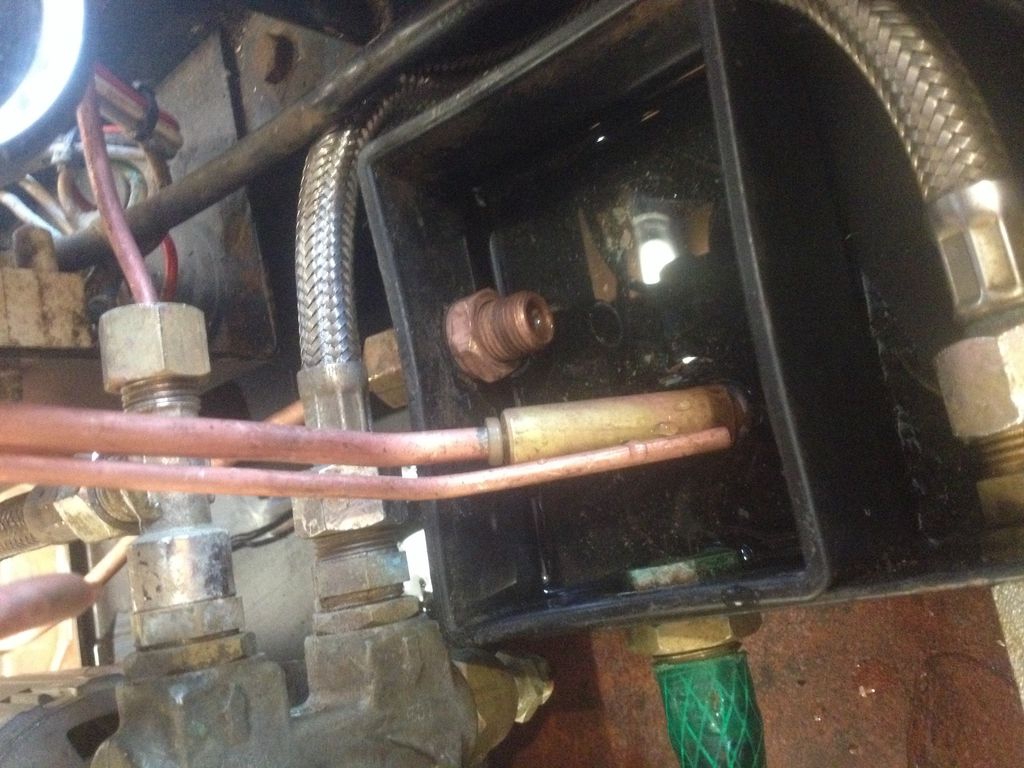

Espresso Doktor: Спасибо, я уже приобрел и тэн и деталь поставил. у меня теперь другие проблемы. У меня вода идет и в бойлер и из трубки медной что в поддон входит, на фото справа что под шлангом выходит
Фото перевернулось, в общем я не особо разбираюсь, но мне кажется оба магнитных клапана надо менять, а еще не знаю что насчет прессостата и управления, как узнать работают или нет?

MAC2000 педальный до предела. Из мозгов только схема налива воды. При пустом бойлере включает помпу и открывает клапан налива (сзади за бойлером) пока вода не дойдет до контакта в бойлере. Прессостат: давления нет - контакты замкнуты. Вода закипела, давление набралось - контакты размыкаются.
