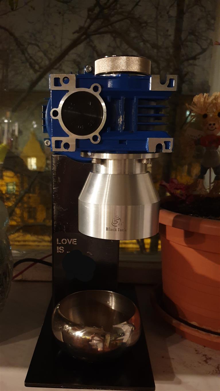

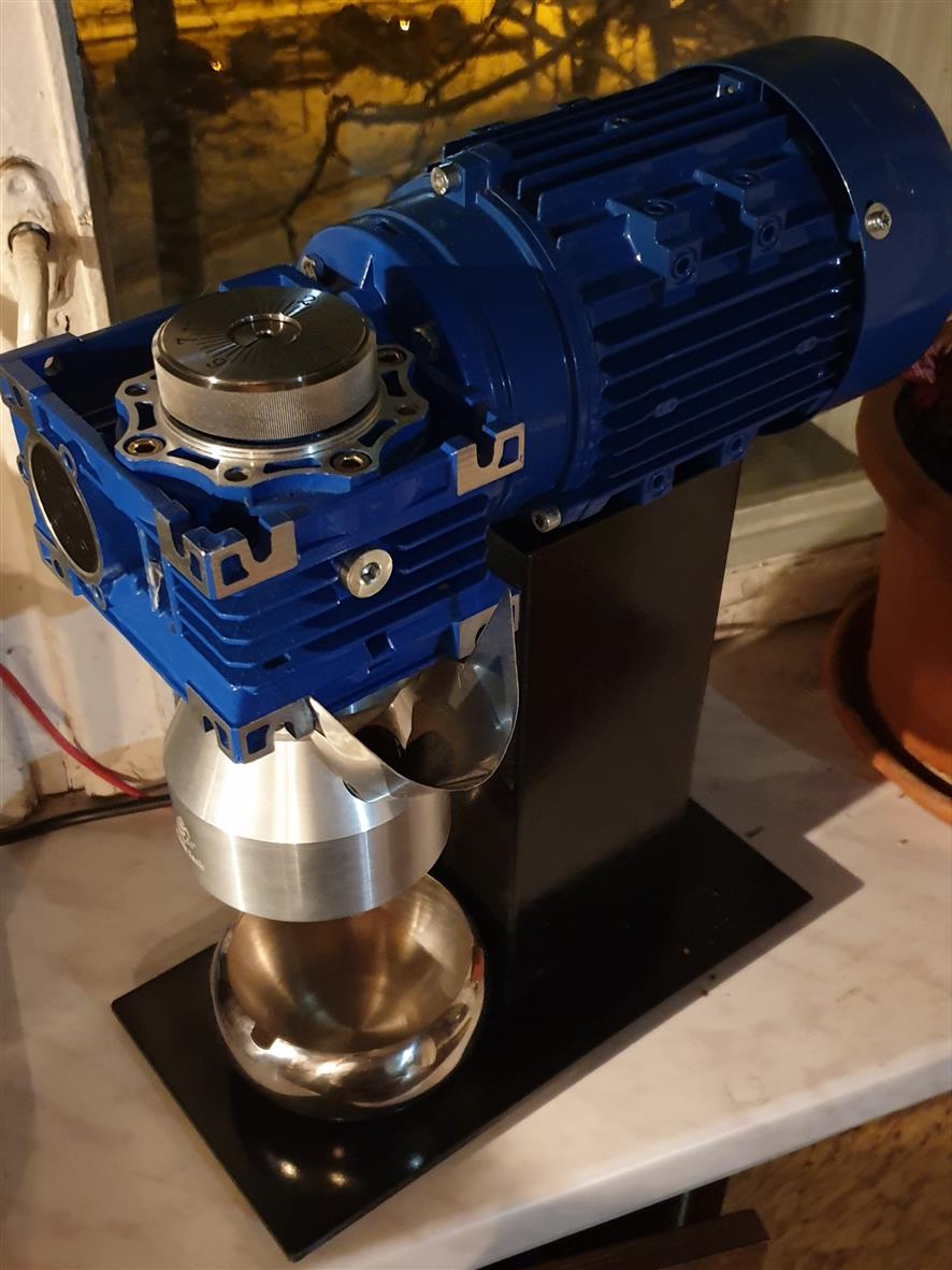

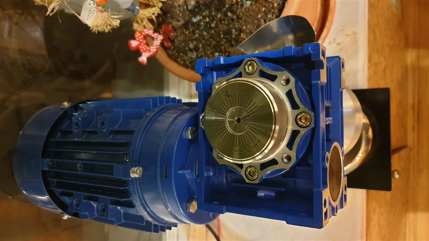

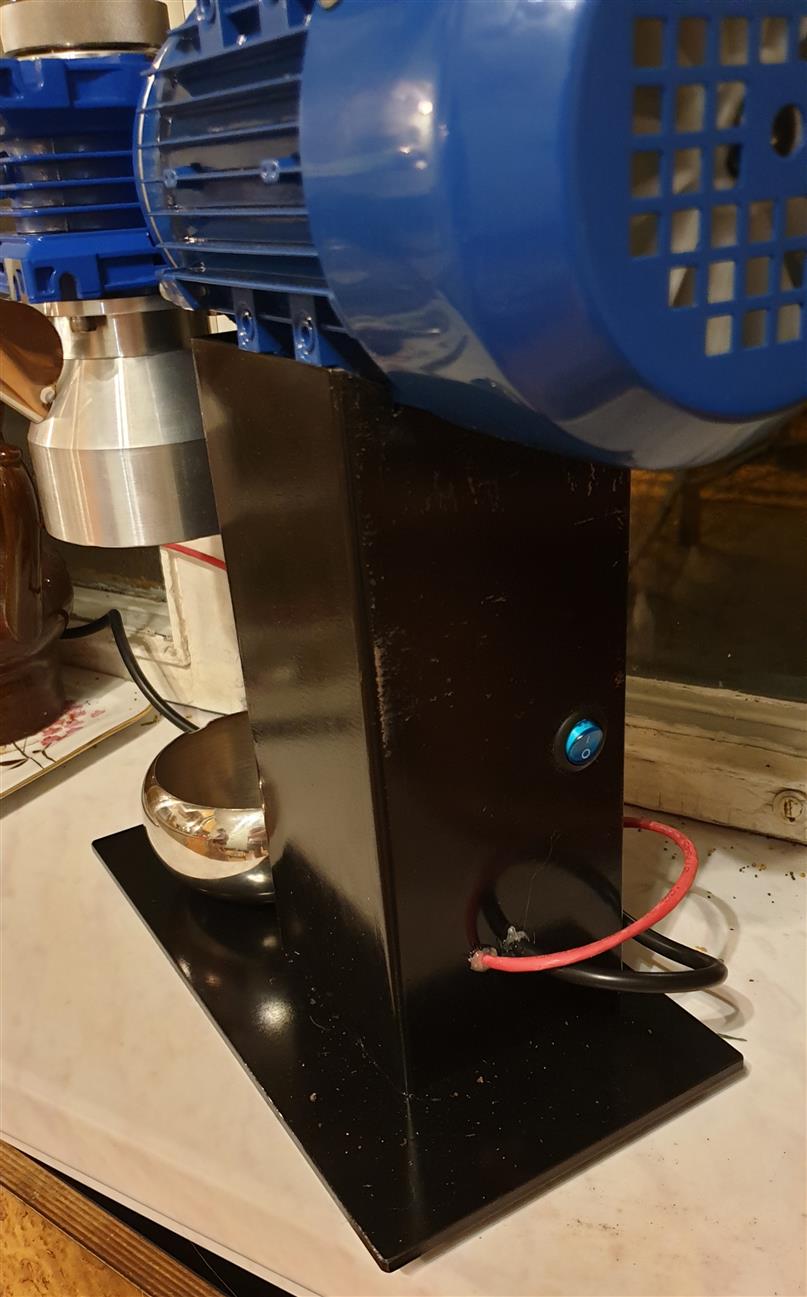

Мне левой рукой удобно включать именно сзади... сначала думал спереди или сбоку, но удобнее всего именно там.... лично для меня... жене тоже удобнее сзади включать:))) а правая рука всегда свободна и контролирует тару (рожок или отдельную ёмкость под кофе;))))
axioma: соглашусь, вы правы, сзади вполне ок. В целом выглядит круто - мне нравится. Не забудте ножки резиновые под платформу, чтобы вибрация на столешницу не передавалась.
Кстати, а где будет расположена самая эротичная часть молки - частотник?
Valerii: ножки из каучука;))) (какие-то прокладки антивибрационные нашел)))) на фото уже стоят )) но скорость мотора через частотник небольшая вибрации нет ... только при пуске были... с ножками она не чувствуется.

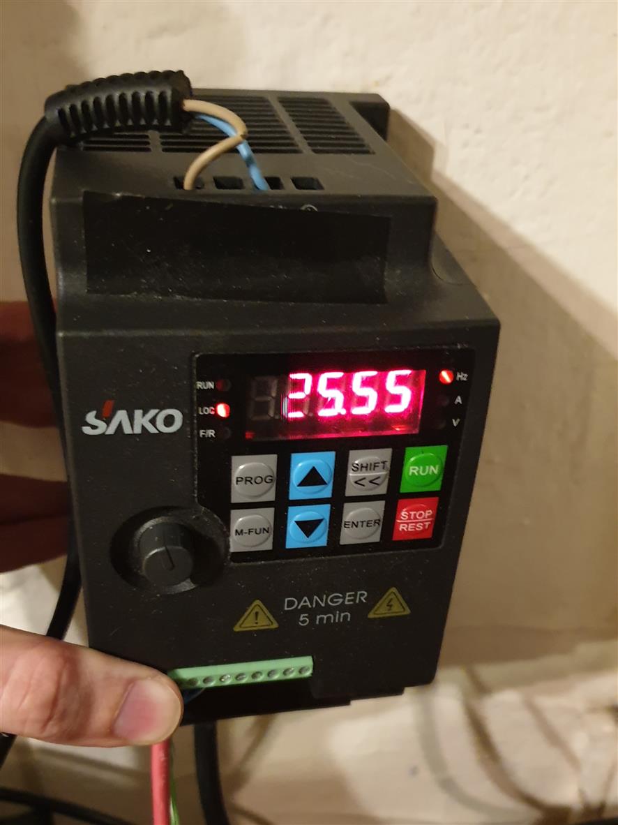

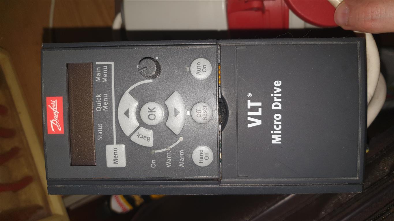

частотник в 1.5 метра от молки... спрятал в нише ... внутрь он не влез... хотя он не большой..
выбирал из этих двух, но поставил китайский sako т.к. данфос через чур наворочен да и движок 370 ватт не нагрузит его на столько... короче можно смело покупать китайский и не парится ... единственное на вентилятор ставил резистор чтоб тихо работал...

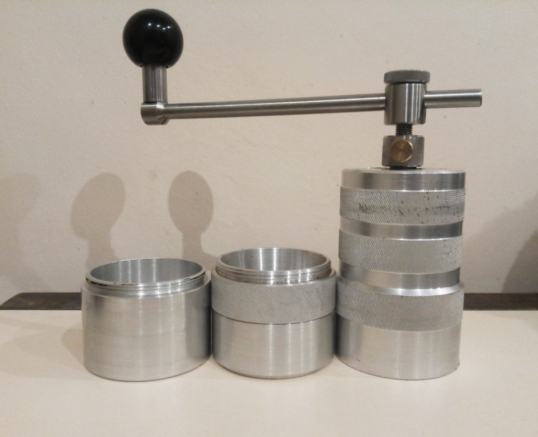

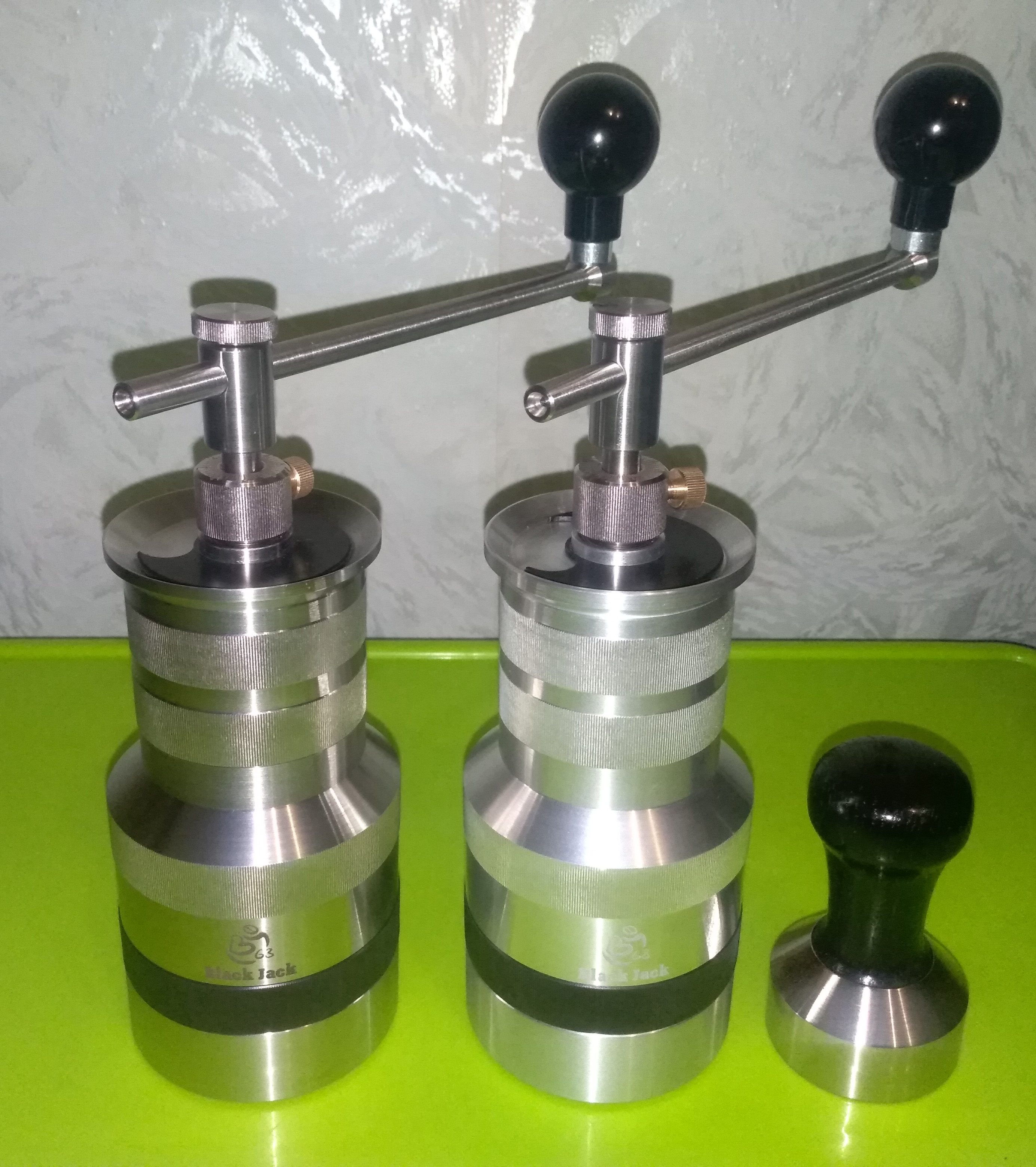

Изготовлены на заказ первые модели 63 и 68 варианты с трихтером под корзинку. На фото в версии 63мм с нержавейки сделана система под 58мм корзинку, а в версии 68мм из дюрали сделана система под корзинку павони с темпером. Разумеется что смолоть кофе можно и без корзинки по стандартной схеме:)
Вот видео для наглядности:
Также немного изменён дизайн ручек чтобы гармоничнее смотрелось.
цена отдельно или как там будет и можно ли будет заказать разные трихтеры под такое дело?
Цена с трихтером +30 у.е. Под каждый диаметр корзинок разумеется своя система. Трихтером можно пользоваться и отдельно с другой молкой, как с классическим.
