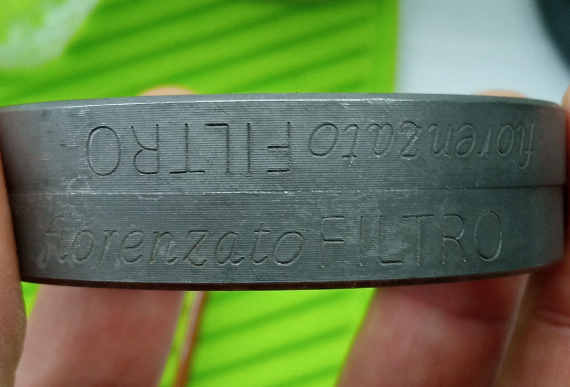

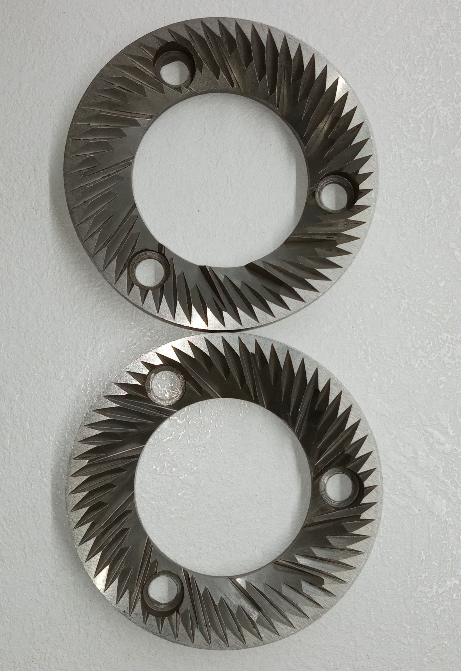

Один клиент ради интереса попросил попробовать фильтр жернова 64мм от фиорензато, которые используются в кофемолке F4 F -[ссылка]- В сравнении с оригинальными эспрессо жерновами 64мм от супер джолли провал полный. Вообще не понятно в чем их "фильтровость"! Помол происходит чуть ли не два раза дольше, а по затыку эспрессо кофеварки дадут приличную фору эспрессо жерновам. Казалось бы - главное вкус, но и тут все печально, хотя брал с надеждой, что будет бюджетная альтернатива дорогущим мальконинг, только чуда не произошло. Самое интересное, что финишные прорези отсутствуют полностью, что и влияет на более продолжительную скорость помола. Почему инженеры применили именно такое решение для фильтр жернов, мне не понятно, но оно явно неудачное.
обратный эффект это скорее закономерно, чем не обычно. плоские жернова изначально разрабатывались для эксплуатации совсем в других условиях подачи зерна и абсолютно иных угловых скоростях измельчения.
...что не мешает такому экзотическому применению найти своего покупателя))) ради вкуса, ничего не жалко.
Так и есть, но отличие есть больше в угле заточки зубов первичной зоны дробления и отсутствия финишных вырезов. Результат показывают хуже на разных скоростях помола. Если помните то с такой проблемой сталкивались многие владельцы eureka specialita, когда некоторым по ошибке присылали экземпляры с фильтр жерновами и все поголовно жаловались на более длительное время смалывания дозы и теперь понятно почему.
Подозреваю, что такое у итальянцев понимание этого загадочного фильтра... Нет, серьёзно, они же все воспитаны на том, что кофе не может быть кислым и нетельным.

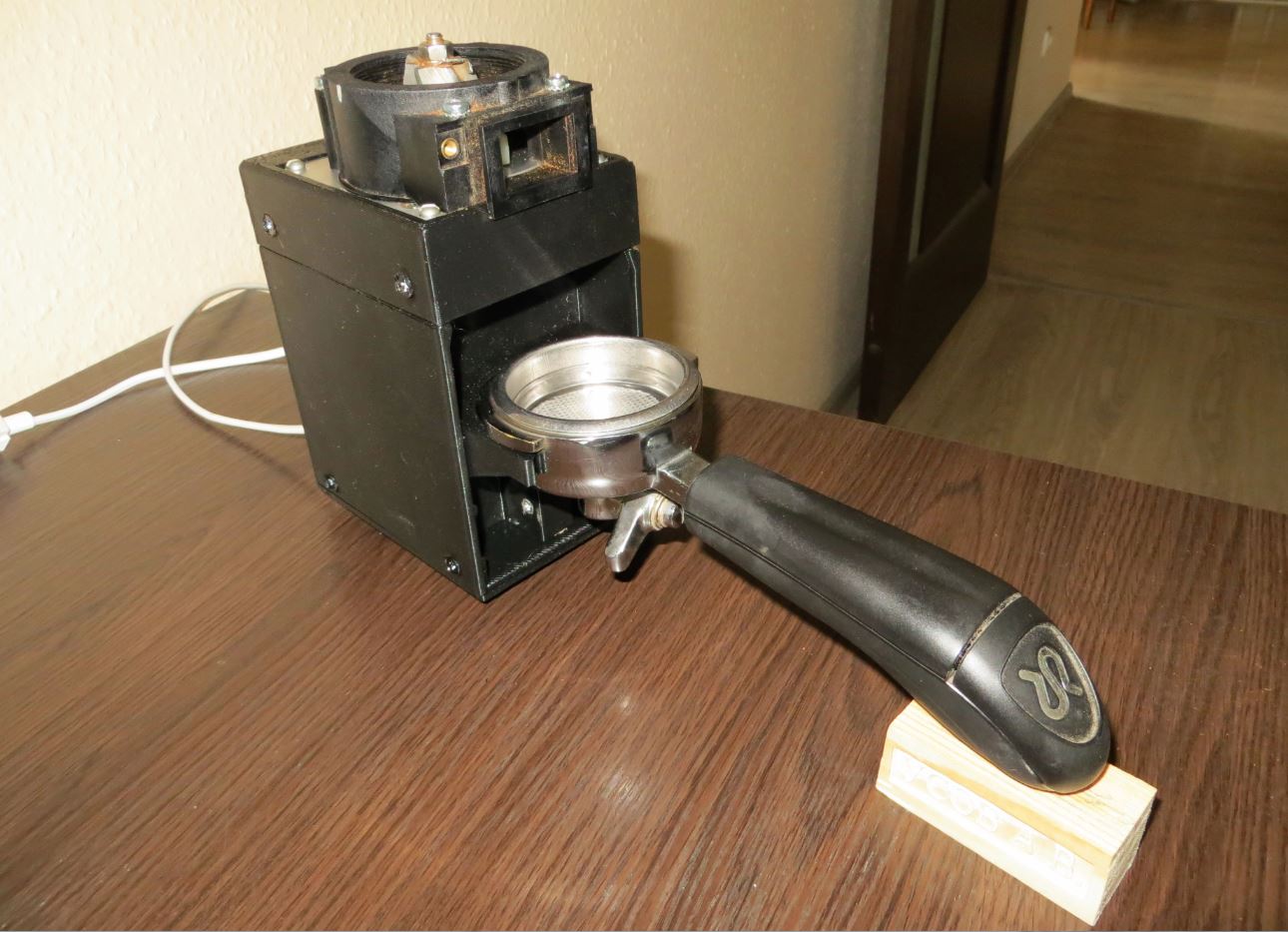

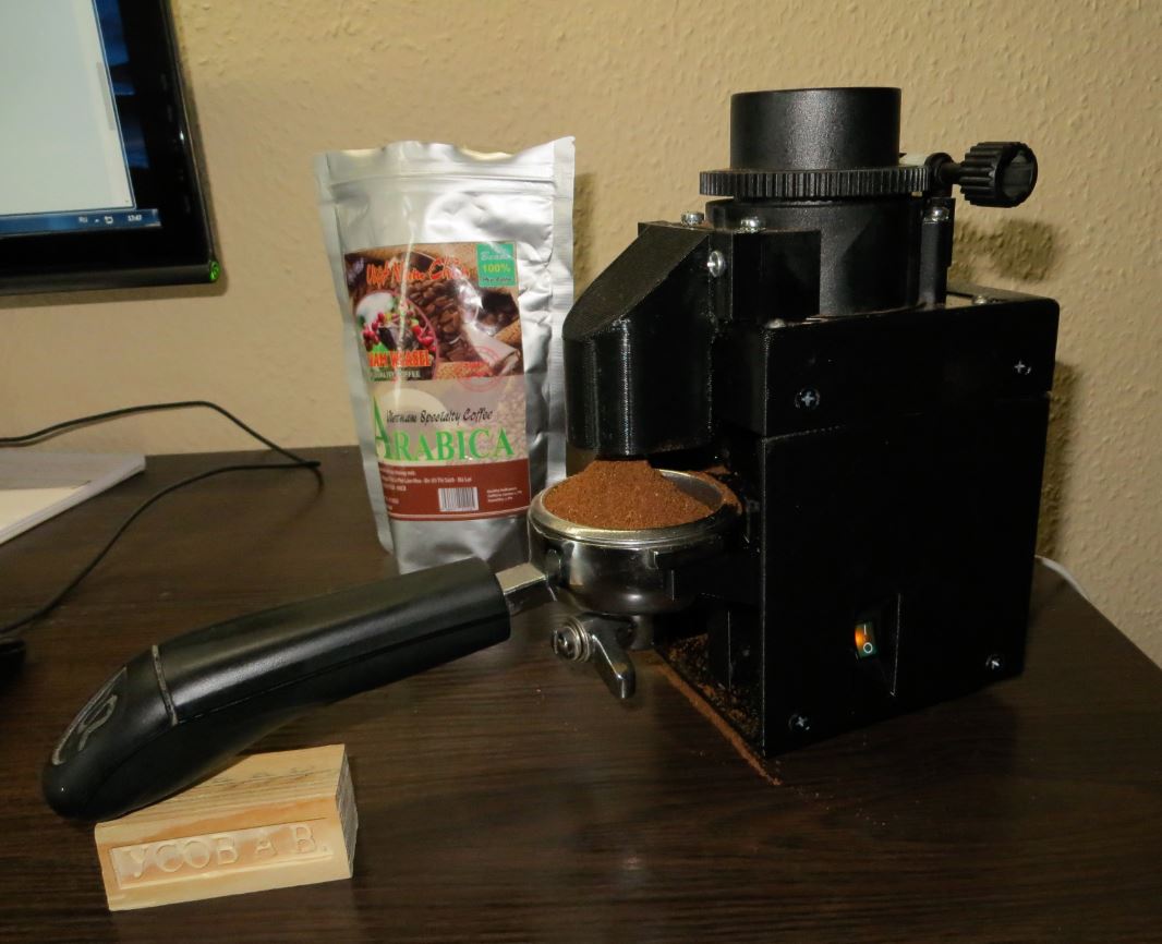

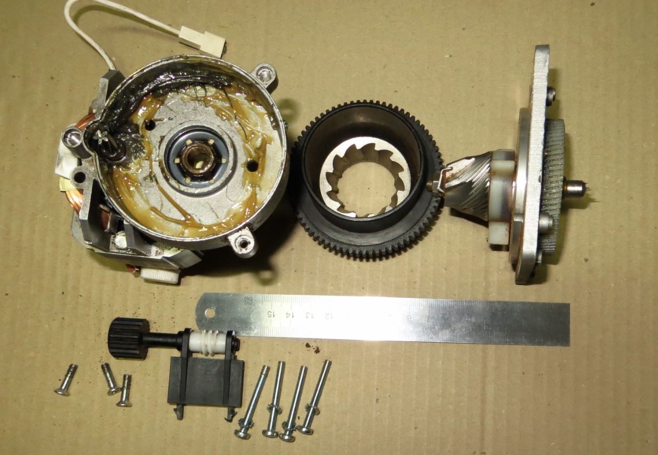

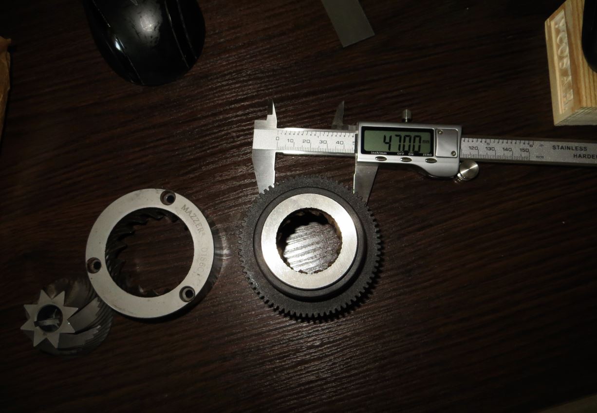

Зато удалось собрать дома кофемолку на 47 мм жерновах на основе кофемольного блока от вендингового аппарата. Полная статья на ДЗЕНЕ. За основу взял конструктив LELIT -[ссылка]-
Если бы.... то был бы нормальный кофе блок, а так подгоревший..... Ну и за 15 т.р как то не хочется портить ни себе жизнь , ни людям вендинговый бизнес - он очень не простой. И там очем мало где густо, в основном всё пусто. Но аппараты дороги, аренда дорога, обслуживать дорого..... при этом с тебя всё хотят денег поиметь.....
