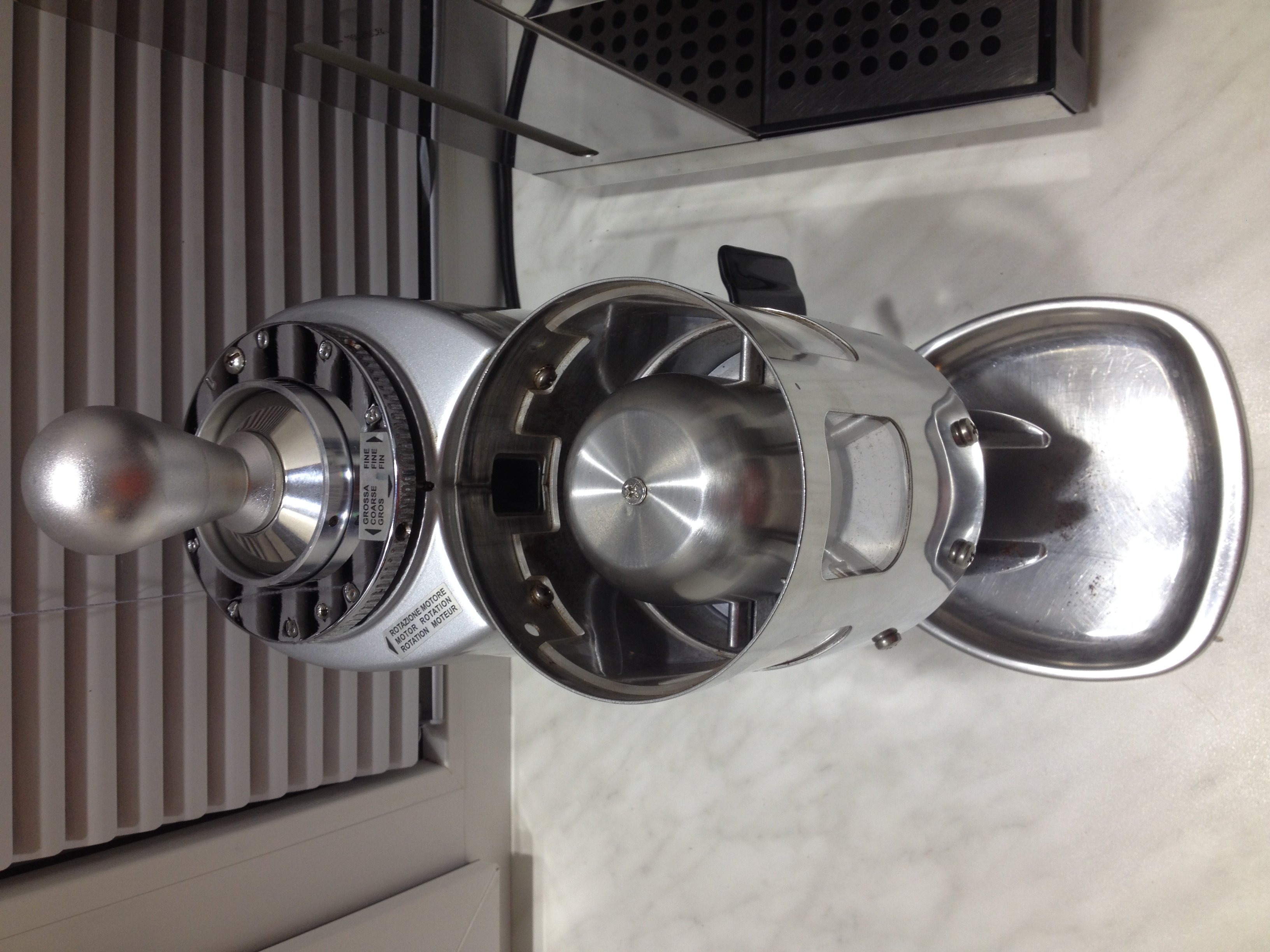

В качестве первой кофемолки был найден на авито Мини мануал за 5 тр. После получения было решено провести чистку всего, что можно разобрать. В таком состоянии были жернова
Жернова от Джолли и переходные кольца заказал здесь на форуме у пользователя Aerio Для установки потребуется плоская отвертка, головка на 13 и трещотка (у меня не было, поэтому пришлось пользоваться подручными средствами), дрель, кернер, сверло на 3,3, метчик на 4 с шагом резьбы 0,7 и вороток.
С разборкой верхней части все просто: снимаем хоппер, выкручиваем ограничительный винт, снимаем регулировочное кольцо и достаем верхний держатель с жерновом. Снимаем старый жернов, устанавливаем переходное кольцо. В моем случае оно было чуть меньше, поэтому пришлось его аккуратно поджимать на посадочное место плоскогубцами. Стучать молотком не рекомендую, тк держатель дюралевый и если лопнет - придется заказывать новый. Точно также пришлось поджимать на кольцо жернов, но в итоге все встало очень плотно. Кернером размечаем центры будущих отверстий ближе к переходному кольцу. Соблюдая строго вертикальное положение дрели сверлим новые отверстия. Аккуратно нарезаем резьбу делая два вращения метчика по часовой стрелке и одно против, чтобы вышла стружка. Ничего сложного в этой процедуре нет, получилось с первого раза. Ставим на место новый жернов. Верх готов!)
Головкой на 13 откручиваем против часовой стрелки болт, предварительно заблокировав отверткой нижний держатель. У меня он был затянут очень сильно. Дальше нужно снять держатель, но тут начались проблемы - он никак не хотел выходить) Начитавшись страшилок про прикипевшие и заклинившие держатели хотел бежать за ВДшкой, но получилось снять гораздо проще Г-образным ключем для сборки икеевской мебели через канал выхода кофе ) Далее повторяем все действия, как с верхним. Собираем назад все в обратном порядке и радуемся Супер джолли в корпусе мини))
