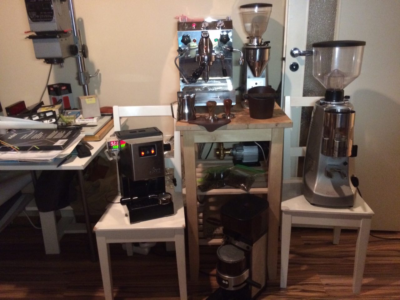

На выходных мы с юзером Simpsonoid встретились и притащили в одну квартиру кучу кофейного барахла для сравнительных тестов.
В тестах кофемолок принимали участие: mazzer mini electronic с жерновами 64мм от Super Jolly, кофемолка Cimbali Junior, Кофемолка Mazzer Royal.
В тестах темперов принимали участие: Мотта 58мм, 58.5 от Ростислава, 58.4 еврокюрв, 58.4 с-риппл от Александра.
В тестах кофемашин isomac Tea с теплообменником (термометр в группе), ротационной помпой и душем ims200, и моя Gaggia Classic с PID и преднагревом.
В тестах использовалась cмесь Коста-Рики и Гватемалы, степень обжарки между сити+ и фулл-сити, ближе к темной. Обжарщика рекламировать не будем. Особенности вкусового профиля — гранатовая кислинка и шоколадный плотный фон.
Корзина — VST 18г, закладка 17.
Всего три человека принимали участие в дегустации шотов. Человек с рефрактометром, к сожалению, не смог заехать на огонек. Поэтому сравнение проводилось исключительно по ароматно-вкусовым характеристикам.

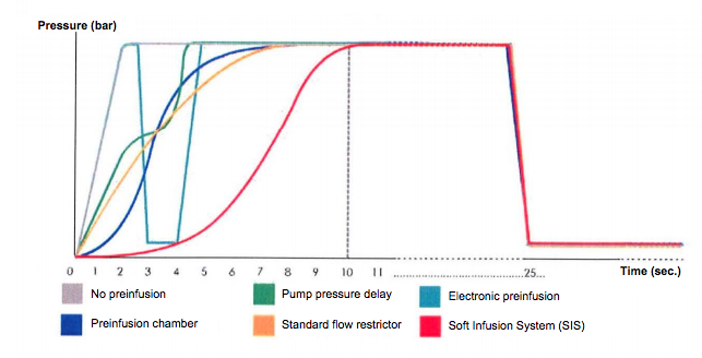

Вот иллюстрация давления пролива.
Предсмачивание влияет положительно почти всегда, если речь идет о средней обжарке. Реально снижается риск появления каналов и можно брать помельче помол. Соответственно, увеличивать экстракцию.
В общем, манипуляции с давлением пролива — это как раз то, во что я верю. Они действительно оказывают влияние на вкус.
evteev: electronic preinf странно нарисовали - резкий спад и подъем. Мне кажется электронная должна уметь все кривые копировать так как более гибкая? Вкус наверное все же больше свойства зерна и обжарки, а эти кривые очень помогут при поточном профессиональном производстве шотов в кафе и ресторанах. Дома с единичными шотами в час, а то и в день при хорошем освоении распределения и темперовки можно добиться идеального шота и с не особо продвинутым оборудованием?
