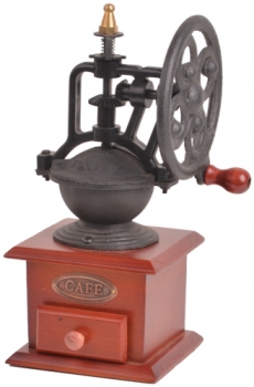

Кто-нибудь сталкивался с агрегатом KING Hoff KH-1204? Чугун выглядит солидно, но обзора с описанием качества помола не нашёл. Да и страна-изготовитель (Польша) смущает.
