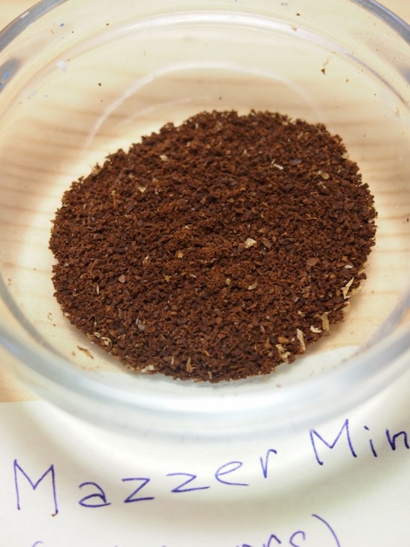

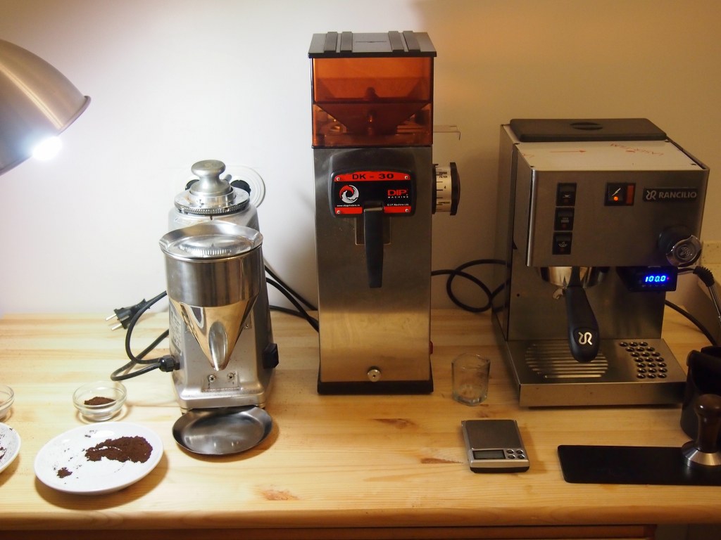

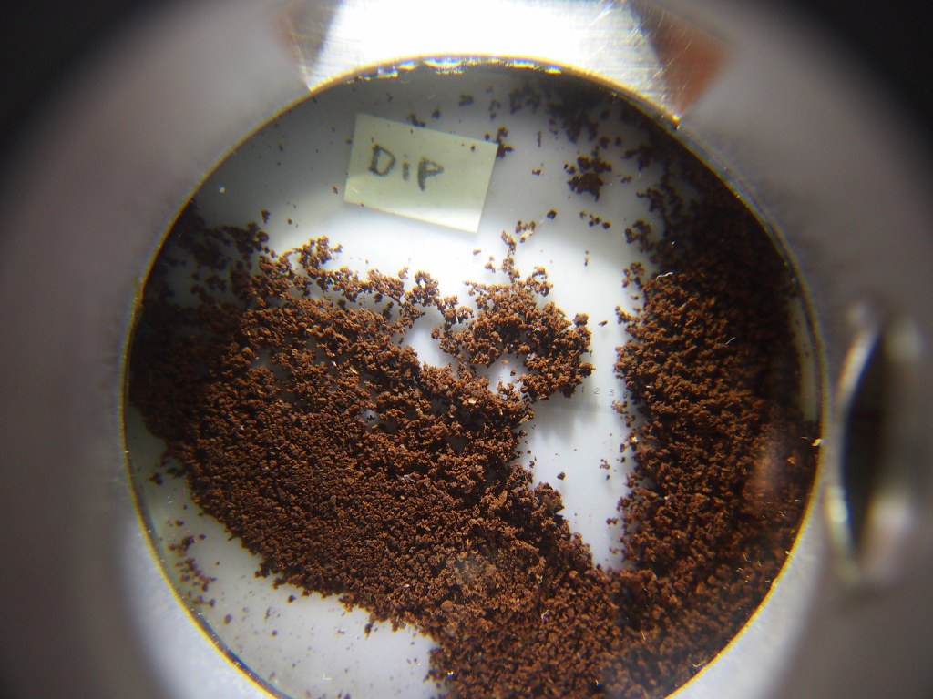

Впечатления постараюсь описать коротко. По поводу спора выше и названия темы. Я хотел понять, может ли одна кофемолка заменить две? т.е. одинаково быть пригодной как для альтернативы так и для эспрессо и чем принципиально различаются. Поэтому никто не угадал кроме меня

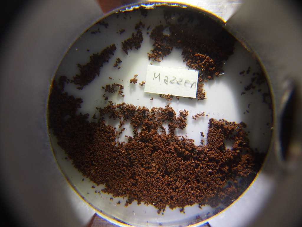

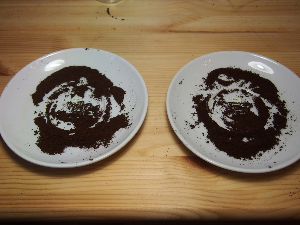

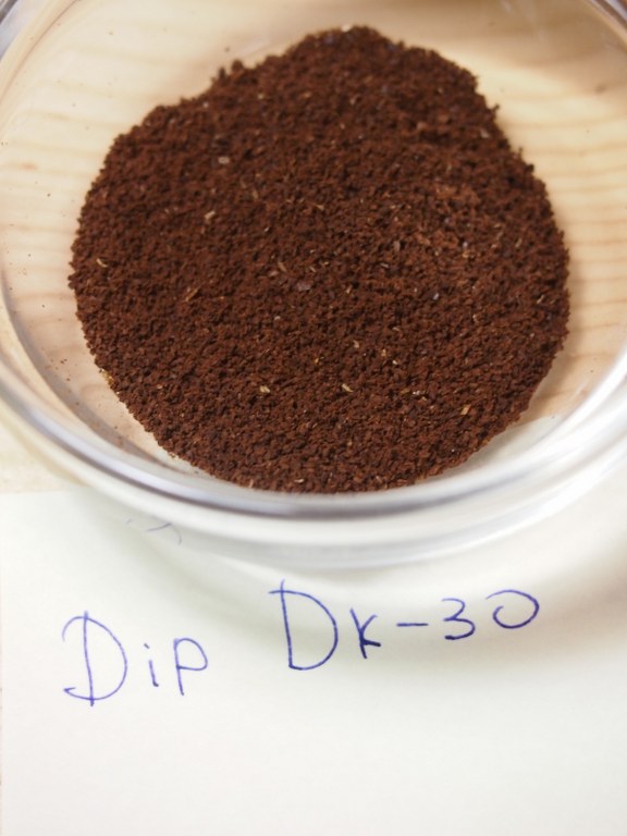

Действующие лица Igor.V и Александр 34rus для структурирования разбил на 3 этапа, первые два -органолептика: -визуально (помол) - вкус Третий- заключение. Внешне с Mini многие хорошо знакомы и большая часть пользователей на них использует жернова 64 мм от SJ, поэтому необходимости представлять его нет. DIP DK-30 (aka Ditting 804) можно наблюдать в отделах по продаже кофе и кофейнях. Визуально это небольшая кофемолка, основные характеристики ниже Мощность -0,75 kW Жернова- Ø 80 mm Вес-21 kg Размеры! (WxDxH)-210x250x480 mm Легко вписывается на столе и сделана как танк. Сумасшедшая скорость помола, доза для эспрессо в 18 гр, уходит в емкость ~ за 3 секунды. Как таковой шкалы регулировки помола нет, есть ориентировочные метки для помола: турка-эспрессо-бумажный фильтр-металлический фильтр-френч. Больше всего времени отняло нахождение зоны эспрессо. Помол DIP Визуально без труда можно определить кофе перемолотый на Mazzer и на DIP, на DIP помол похож на сахар, т.е. частицы нарезаются "кубиками", помол однородный, при уменьшении помола он становится похож на мелкую соль, т.е. на всей шкале регулировки он очень однородный и изменяется только размер частиц. Mazzer Воздушный, пушистый, больше похож на хлопья. Помол отличается цветом, на DIP он темнее, возможно это связано со структурой помола и через помол от Mazzer проходит больше света из-за его "объемности/рыхлости" и поэтому он кажется светлее.

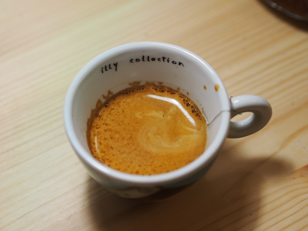

ВКУС Вводные: Температура- 91 С, (Датчик PID PT 100 на крышке бойлера, еще раз спасибо Блэк Джэк) Вода- бутилированная не минерализованная (осмос) Кофе- эспрессо смесь, 100% арабика, от одного из двух крупных обжарщиков на форуме. Корзина- двойная штатная от Сильвии (была сайнессо, но опыт с DIP отсутсвовал и как он себя поведет на большой закладке-было неизвестно, от сайнессо я отвык перейдя на конику Macap MXK ) Закладка - 15 гр +WDT Чашка-коллекционная чашка доппио Illy+146% ко вкусу Пролив. На DIP ровные тягучие струйки, осветление очень равномерное, мы не стали вываривать по весу, было очень мало времени и поэтому решили варить 60 мл за 25 секунд, чтобы получить хоть какое-то представление о DIP . На фото чашка полученная на DIP, к сожалению нет фотографии шота сваренного от Mazzer, но визуально она была светлее и цвет однородный по всей поверхности.

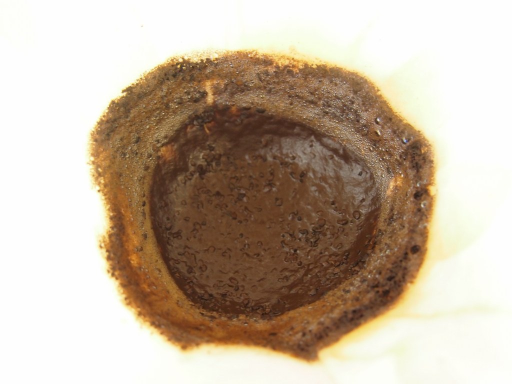

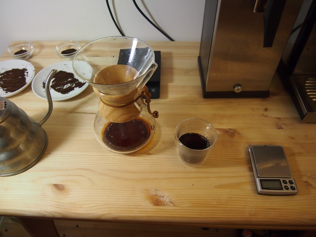

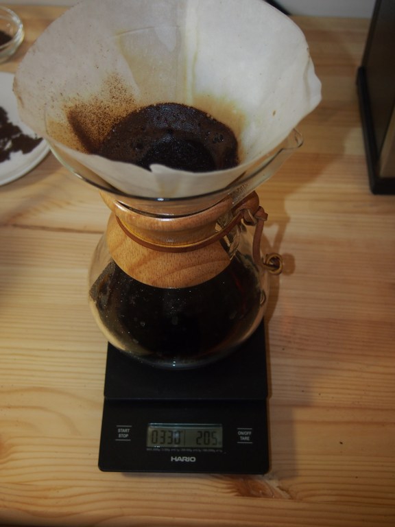

Альтернатива. Здесь DIP DK 30 однозначный победитель.Не сравнивал с SJ, но опыт с плоскики был до этого. На скорую руку зварил кемекс на DIP и потом на ручной Hario, заваривал 1:17 общее время 3:30, итог простой- после Hario не допил, "каша" Hario видна на фото, конечно, можно было ставить крупнее помол, но на Hario при увеличении получался сильный разброс от пыли до булыжников.
Заключение. Поставленный вопрос для себя-может ли одна кофемолка не для эспрессо заменить две?-может! Зато кофемолка для эспрессо полноценно не может быть пригодна для альтернативы. ИМХО Может ли кофемолка НЕ для эспрессо быть пригодна для эспрессо? -еще как может, DIP выдает отличный помол для эспрессо, эспрессо очень плотный, сам напиток маслянистый, как сказал Александр- "Жирный и более мясистый" , но также он получился более резким и насыщенным, я бы поставил помол чуть-чуть крупнее и убрал температуру на минус 1 градус, тогда это была бы моя "золотая чашка". Эспрессо на Mazzer был ровный, сбалансированный, очень ненавязчивый и пьется легче, зерно хорошо "читается" на Mazzer, но на мое удивление вкус на DIP сложнее, из-за структуры помола я ожидал обратное. Связано это с рисунком жернов или их диаметром -мне неизвестно. Отдельное спасибо OlegVLG за предоставленный DIP DK-30 и кофемолку Hario.
Конечно с заточкой связано, там она кардинально другая, нежели в маззерах -[ссылка]-. В однотипных жерновах от диаметра зависит лишь скорость помола. Во всяком случае между джолли и майором разница практически отсутствует во вкусе. Мне вот интересно чем обосновывается цена жернов на диттинг? Около 600 баксов за пару жернов - это конечно жесть
Выпив эспрессо после Mazzer igor.v: воскликнул: Ооо!!! такой эспрессо я готов пить постоянно!!! Он был очень сбалансирован,не было ни кислинки ни горчинки,ровный,спокойный. Чуть водянистый. После Dip30 эспрессо был более выразителен,появилась яркая горчинка. жирный и мясистый. Мой вывод: Эспрессо после Mazzer для новичков. Эспрессо после Dip 30 для избалованных кофеманьяков которые ищут острых ощущений.

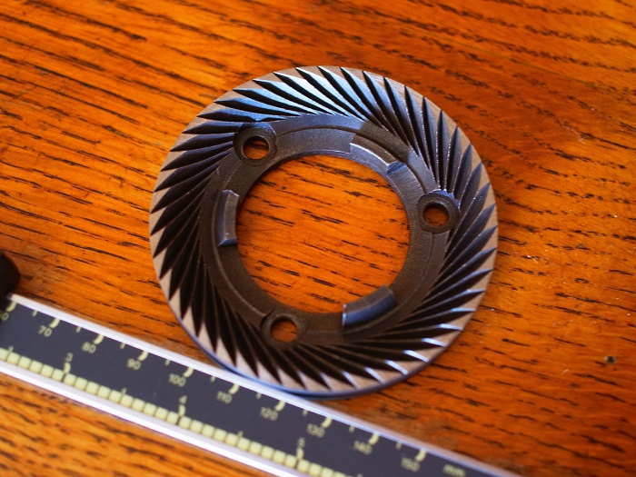

Жернова на DIP значительно дешевле, (картинка не DIP) -[ссылка]- на вид абсолютно одинаковые с Ditting, но отсутствует надпись Ditting, очень похоже, что их получают литьем и потом затачивают, как это влияет на стоимость - не знаю, вероятно в сторону увеличения т.к. отлить жернова и заточить мне видится дольшей процедурой чем запустить программу на зубофрезерном станке с ЧПУ
на непонятном мне языке здесь сравнение с Ditting -[ссылка]-
Эти жернова перетачиваются 3 раза, а на Mahlkonig после переточки на обратной стороне ставится отметка в виде вмятины (точка), 3 отметки-до свидания 600 баксов, но и объем они перемалывают больше, поэтому если все пересчитать, жернова DIP в промышленных объемах недорого выходят
Будь у меня Майор я бы попытался вставить жернова от DIP Но на DIP внешний 80, а внутренний диаметр меньше чем у Майор (так видится визуально) поэтому рабочая площадь на DIP больше
