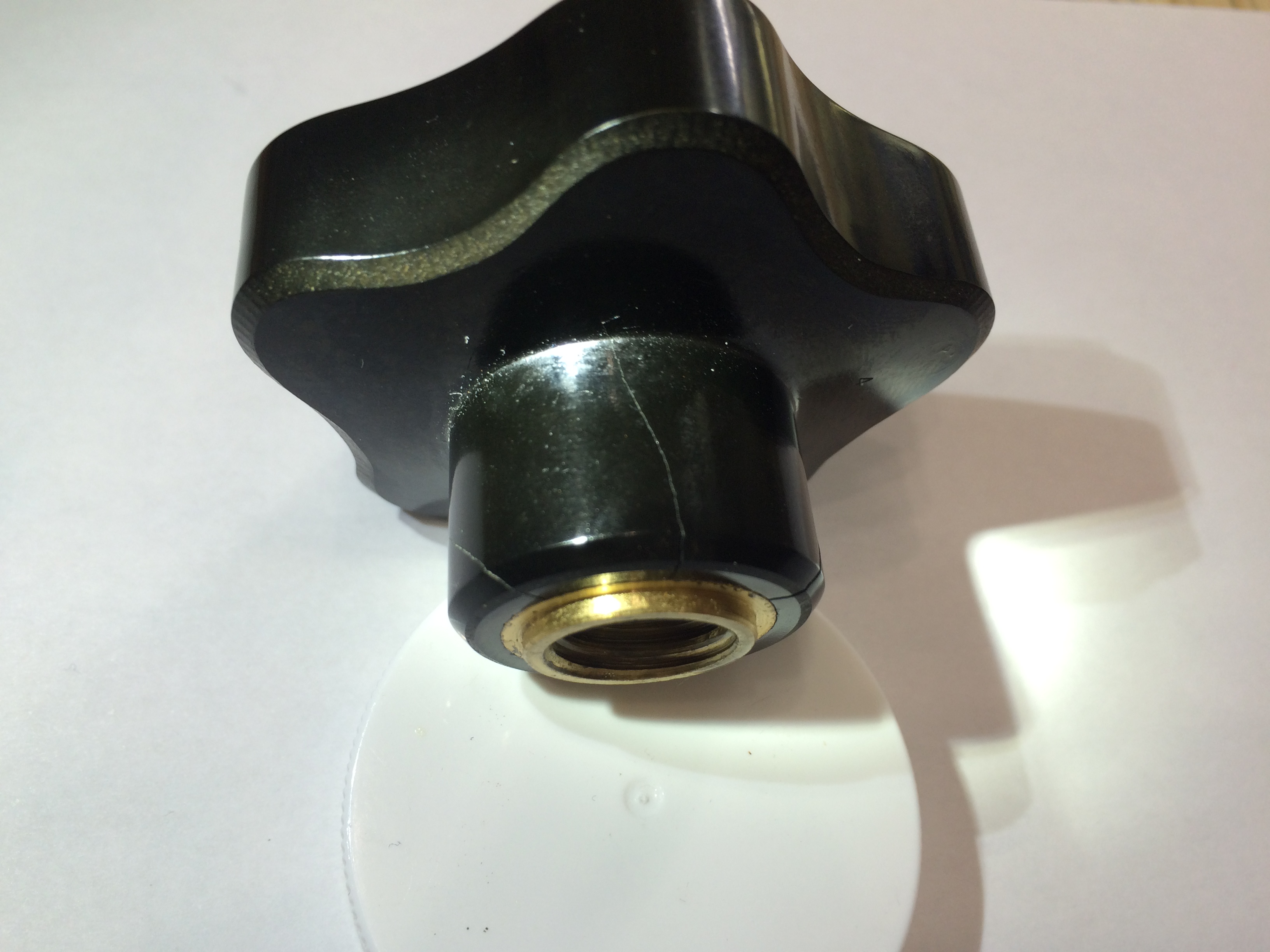

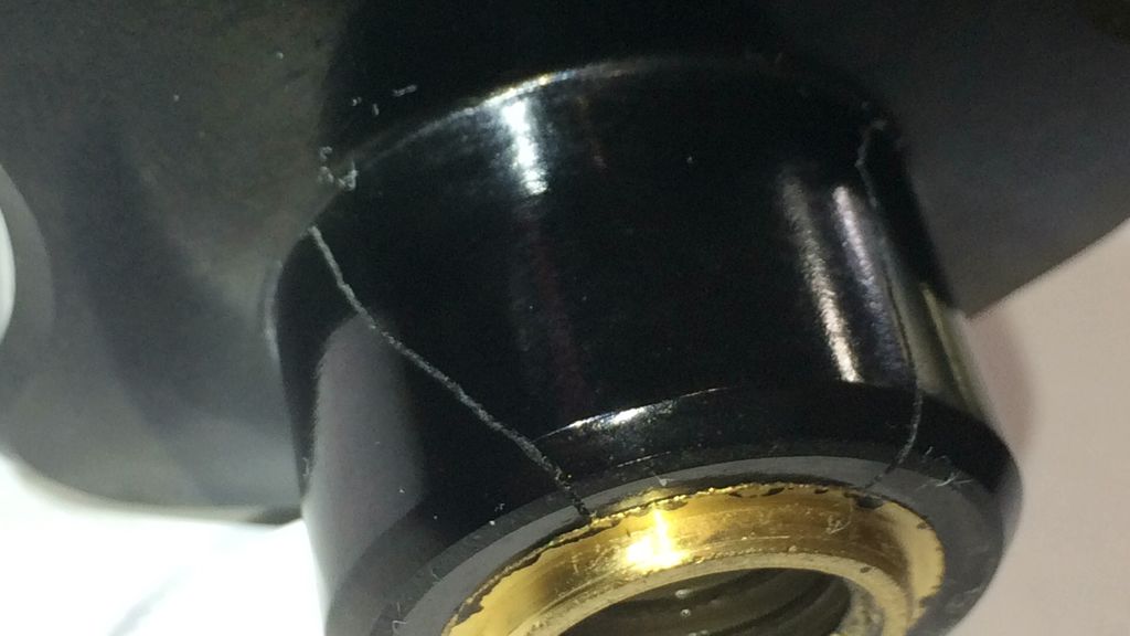

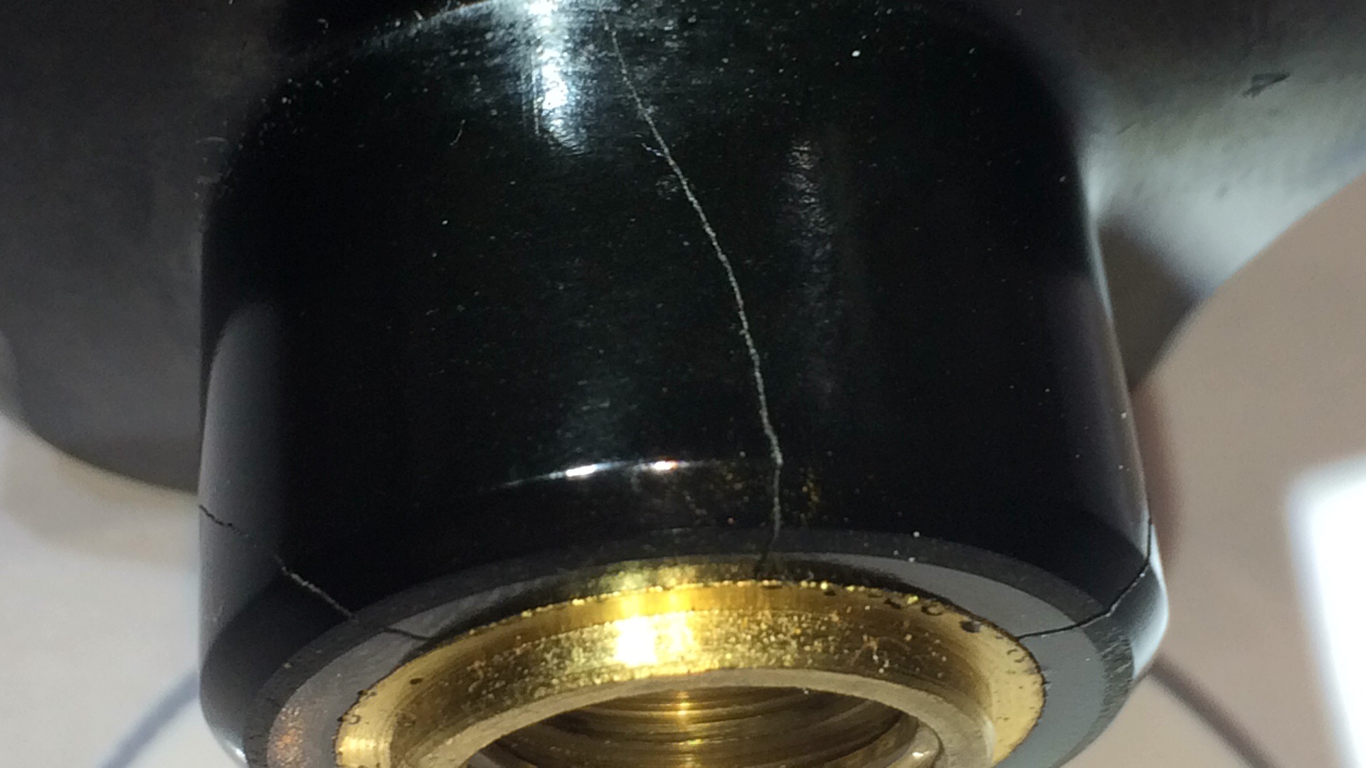

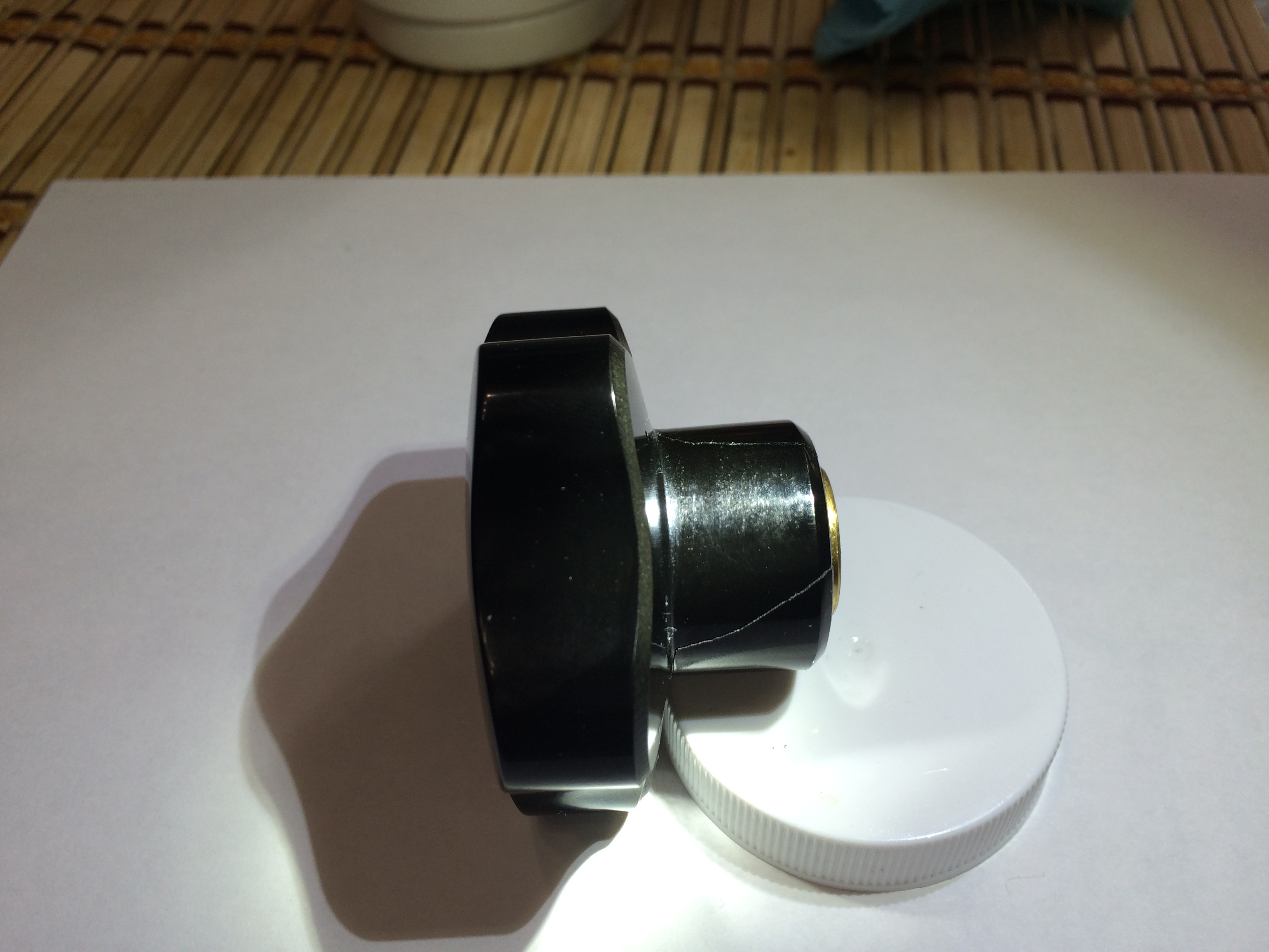

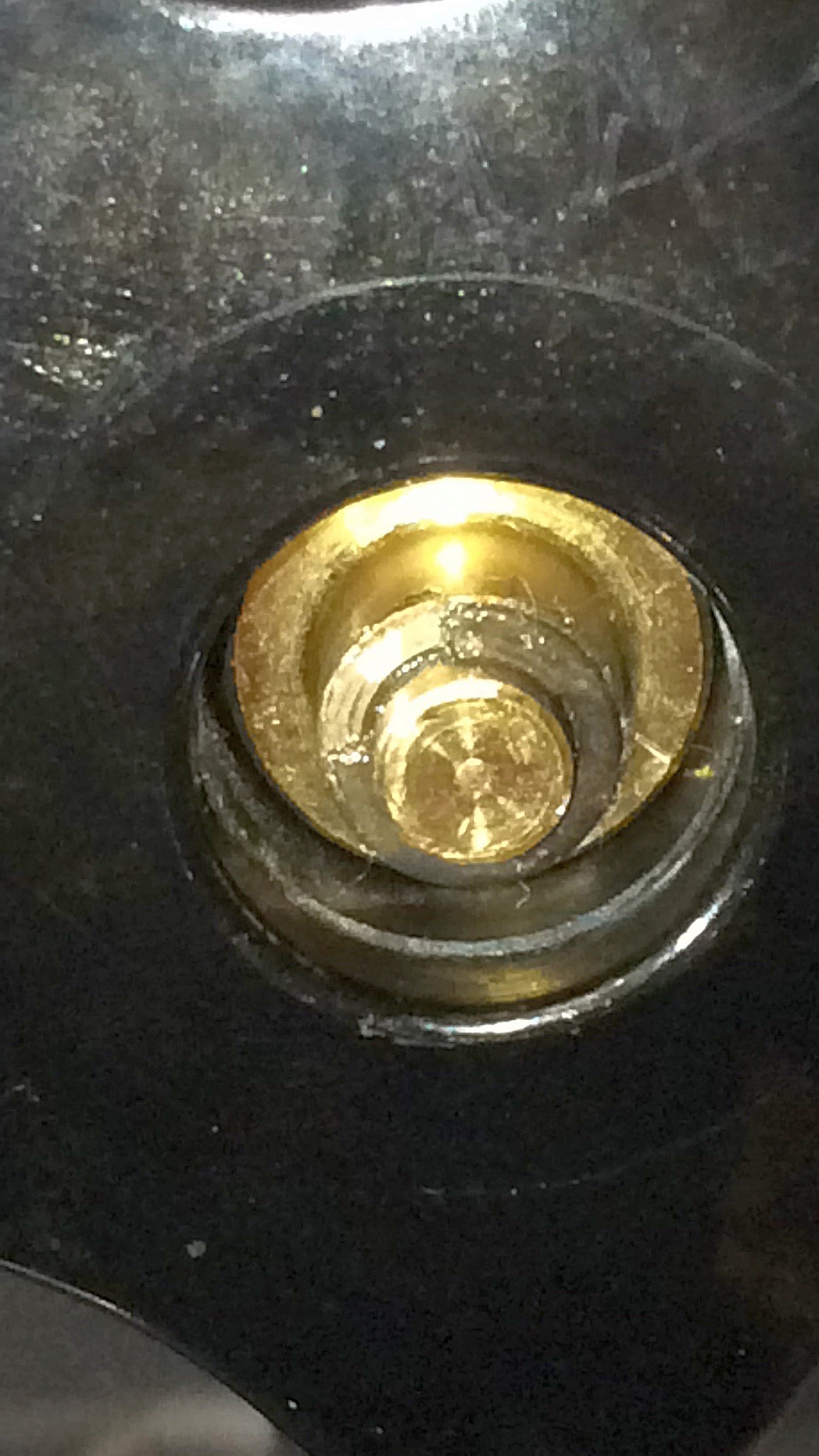

Заметил сегодня вот такую картину. Не пойму от чего так? Через месяц после покупки ручки были разобраны и смазаны пищевой смазкой. Ручка горячей воды вообще крутилась раз 10 за год эксплуатации. А на ней три трещины. Когда появились трещины не могу сказать....машине всего год.
Может написать продавцу (Штоля), у меня год после покупки вот или наступит, или вот вот наступил только.
Посмотрел сейчас в PayPal. Деньги переводил 13 апреля 2015. Нашел дату получения посылки-15 мая 2015 года. Первые фото эксплуатации машины с 22 Мая 2015.
Laz: Ваша ситуация очень похожа на процесс коррозии пластмасс. Как правило, в нормальных условиях, процесс идёт многие годы. А в конкретных случаях, под действием внешних факторов( температура, влажность, ультрафиолет, хим.активная среда и т.д.) процесс форсируется.
У твёрдых искусственно-созданных материалов в структуре очень высокие напряжения. Они легко подвергаются критическим нагрузкам.
В Вашем случае, очень похоже на ситуацию, возможную при воздействии разности температур( как катализатора). Случайно, не открывали окно рядом с прогретой машиной, на какое-то время?

Эксплуатация в квартире на кухне. Конечно окно есть рядом. Но дело в том, что пластик сам нагревается не сильно, что бы на него воздух из окна так подействовал. И ручка горячей воды находится еще дальше от окна. Похоже что просто пластик не качественный и трескается от нагрева внутренней оси металлической.
Как-то грусновато верить, что пластик настолько некачественный- взял, вот так вот, ни с того ни с сего, и треснул
На сколько я понял по отзывам- итальянцы могут прокладку на бойлере плохо протянуть, отвлёкшись на итальяночку( при чём загорелую такую); забыть подсоединить клемму( курить сильно захотелось); плохо клёпку в корпусе пристрелить на унике( уж очень разморило на солнце после обеда) и т.д. Но, чтоб выполнить ручки из некачественных пластмасс- ну не верю я
У меня пока все нормально.Возможно машина долго стоит на стембае(т.евключенной )в течении дня.Шток,на котором ручка сидела постоянно был горячий. Что возможно и привела к пересыханию ручки.Отпишитесь потом ,как немцы вам ответили
Ну в принципе да, машина долго стоит на прогреве. Но неужели это криминал? Машина в такую стоимость и должна вкл-выкл после каждого шота? Как то не верится.
Laz: Когда пойдут массовые жалобы от клиентов тогда примут во внимание.Эту проблему немец должен сообщить на завод ,чтобы шевелились,а вам прислать новые.Хотя не факт что пришлют бесплатно
Laz: Я думаю, что в Вашем случае просто попались некачественные ручки, ведь их делают сторонние производители... может партия попалась неудачная или поставщика сменили...

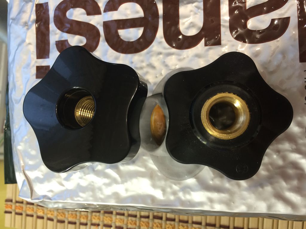

Молодец Штоля. Прислал без проблем. Правда его менеджер ошибся и отправил одну ручку. На мое замечание, извинился, выслал вторую ручку и в подарок кг кофе. Я так понимаю это зерна? (не распечатывал).
