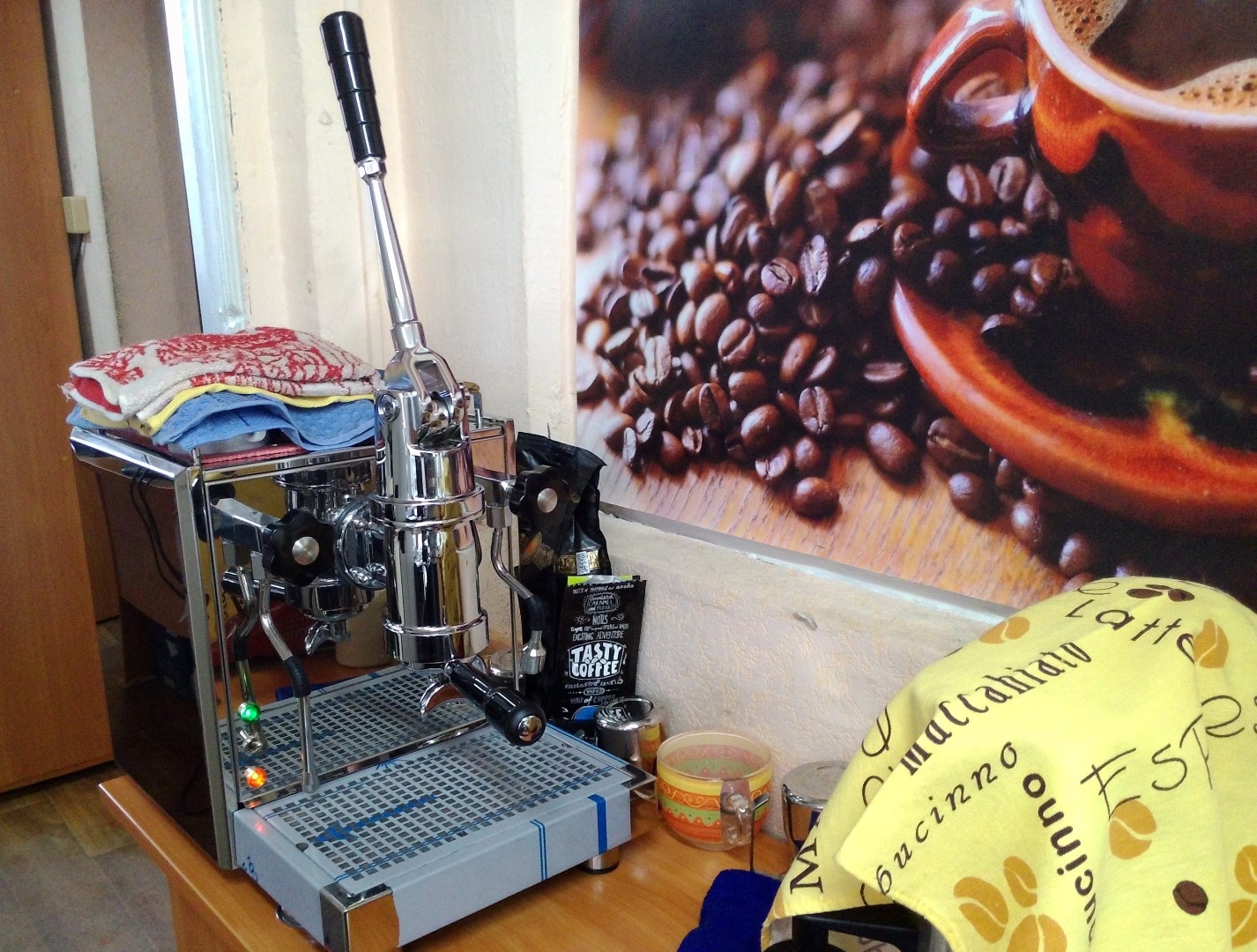

В общем левер приобретен, по иронии это оказался Profitec Pro800. Почему по иронии? Потому, что изначально эта машина даже не рассматривалась для приобретения. Получилось примерно так, как и предсказывал TMN в этой ветке чуть выше - привезли то, что получилось привезти, хотя я бы не сказал, что о чем-то сожалею. Изначально приоритетной машиной рассматривалась QM Achille, но увы получить ее на фабрике не вышло. А вот Profitec Pro800 отгрузили без проблем. Приобреталась машина через интернет-магазин Itallinea. Олег, представитель этого магазина всегда на связи, человек он очень ответственный, дорожащий репутацией магазина. Машина мне обошлась в 2070 евро вместе с доставкой, никаких дополнительных платежей в виде например таможенной пошлины платить не пришлось - решение этого вопроса магазин берет на себя. Непосредственно доставка обходится в 3,5 евро за 1 кг веса, посылку привезла ТК ПЭК. Не могу сказать, что весь процесс покупки и доставки прошел гладко - пришлось немного подождать, пока у магазина появилась возможность отправки машины, но так или иначе машину я получил, чем очень доволен.

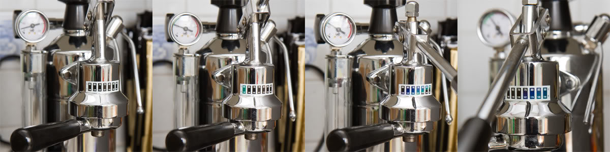

Сейчас есть желание попытаться как-то контролировать температуру группы. Где-то встречал (даже видел в роликах на трубе), что есть наклейки, которые темнеют в зависимости от определенной температуры. Пошарил по интернету, пока удалось найти только те, что темнеют необратимо, т.е. по сути являются одноразовыми. Может кто-нибудь подскажет, где можно глянуть наклейки многоразового использования?
Wanderer: , поздравляю вас с приобретением!!!! Интересная машина!!! а в чем проблема с регулированием температуры? у вас же ПИД в поддоне есть и Е61 есть!!! скорее всего в группу можно термометр вкрутить, чтобы разницу между температурой в бойлере и в группе определить? видео инфа с сайта:

Lebigmack: Спасибо за поздравление! Вообще там все не так просто. ПИДом вместо прессостата поддерживается определенная температура в бойлере, которая поддерживается выше 100 градусов. Например сейчас у меня температура установлена на 119 градусов (0,85 бар по манометру), какая при этом температура в группе - большой вопрос. Вот поэтому и хотелось бы чтобы как-то можно было коррелировать температуру в бойлере с температурой группы.
Wanderer: Если у вас группа Е61, вот такой термометр не подойдет? ссылка
Информация на сайте продавца о том, что на этой машине установлена группа Е61 не верна. Группа на этой машине т.н. Bosco. Что в общем видно на приложенной выше фотографии.
У меня на Veloce стоит 124 градуса и 1,05 бар давление. Видел, что к группе просто приматывают чем-нибудь термопары для контроля. Но смысла на практике особо не вижу. Перегрева на таких группах обычно не бывает. Да и температура в процессе заваривания меняется, о чем уже писали. Можно просто по старинке термопару кидать в рожок.
По мне так леверы сделаны для "ленивых", которые не заморачиваются на температуру, как на двухбойлернике, и просто наслаждаются результатом.
Мои поздравления, отличное приобретение, теперь можно совершенствоваться как минимум несколько лет!
С учетом конструкции, а именно, забора воды в группу напрямую из бойлера и наличие ПИДа, температуру пролива можно регулировать достаточно гибко. Для начала оперативно, за счет согревающего пролива перед установкой рожка, прогрев повысит температуру группы и пролив будет горячее. Ну а сдвинуть диапазон оперативного регулирования можно ПИДом. На этапе освоения, если есть желание можно померить термопарой температуру, соотнеся её со временем соответствующего согревающего пролива. Если есть очень большое желание можно прикупить наклейки -[ссылка]- Но что-то мне подсказывает, что с помощью ПИДа подберете температуру и будете все заваривать по "стандартной" технологии: без какого-либо предварительного пролива, либо всегда с одинаковым. Исключение может быть когда попадется сильно отличающаяся от обычной степень обжарки.
