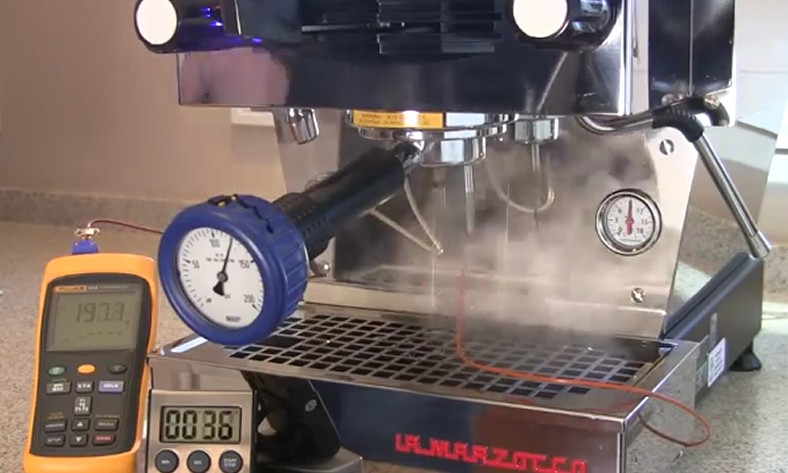

Видео про термостабильность пролива La Marzocco Linea Mini Temperature Test (Flush). Только не пойму, почему в корзине 12 бар, а манометр машины показывает 9 бар -[ссылка]-
