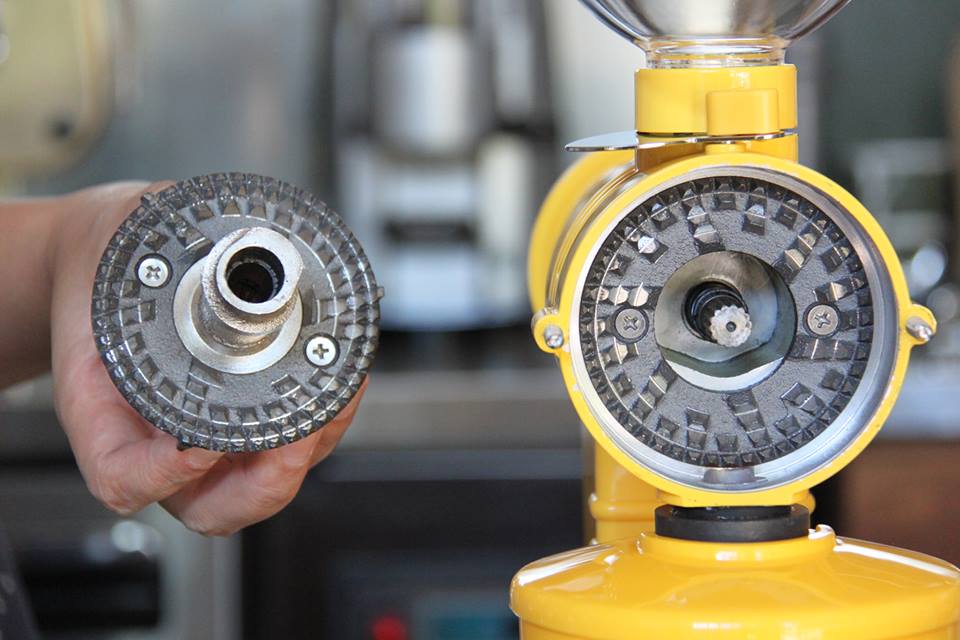

Возвращаясь к домашним кофемолкам. Как по мне - вот один из практически идеальных вариантов для дома: - вертикальные жернова, кофе сыплется прямо вниз, в рожок или в стакан/пакет - нет остатков, вообще, зерна забираются червячным винтом, разбиваются им и подаются на жернова - возможна установка волюметрического дозатора, что удобнее таймера (дозатор виден на фото) - очень высокая скорость помола, в районе двух секунд для классического двойного эспрессо - хорошие (правда дорогие) 65мм жернова от Mahlkönig, выдающие весьма интересный помол - кофемолка великолепна в том числе и для альтернативы - на удивление компактный форм-фактор - конструкция позволяет добиться (при должном усердии) идеальной параллельности жерновов, чего сложно достичь на многих других кофемолках
Минусы у нее тоже есть, но о них позже.

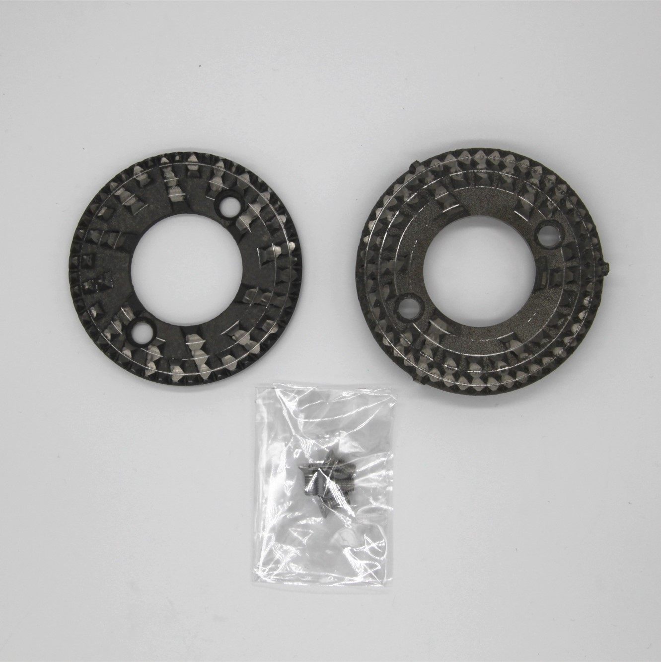

Составил примерную калькуляцию 1. Кофемолка 60х годов, необходимо провести полную ревизию и замену подшипников 100-150 евро -[ссылка]- 2. Жернова Mahlkoenig Kenia 160 евро -[ссылка]- 3. Волюметрический дозатор 446 евро -[ссылка]- 4. Если с кофемолкой нет носика,а металлическая емкость, приобретаем отдельно 80 евро -[ссылка]- . Если хотим отсутствия остатков, то дозатор у Titus (мне цена неизвестна, но думаю высокая) 150+160+446+80=836 евро без доставки P.S. Не в той теме обсуждение (эта будет третья по счету).
Arny: можно создать отдельную тему по МК, но пока вряд ли есть смысл.
Калькуляция у вас не совсем верная - подшипники (их там три) стоят менее 10 евро:
- даже если предположить, что нет вообще съемников в хозяйстве, то два съемника обойдутся в 25-30 евро. - волюметрический дозатор - штучный и априори дорогой товар, нужен ли он - каждый может решить сам, дома он интересен далеко не всем, но на кофемолках такого типа почему-то пользуется популярностью - жернова стоят 160 евро, здесь все верно - носик там не совсем носик, это по-сути держатель для пакетов, "выстукиватель", они есть разные, за 59 и за 72 евро, родной - разве что с БУ молки. Но здесь, возможно, удобнее и дешевле заказать в 3Д печати спец конструкцию под стакан и/или рожок. Если же брать отдельно только носик, то он стоит 17 евро. - доп траты: конденсатор 20 мф (если однофазная - заменить, если трехфазная - допоставить), 12 евро - дно из пластика - 5 евро, плюс разных болтов на пару евро
Суммарно будет 350-400 евро. И за эти деньги получится удобная кофемолка с новыми подшипниками и новыми жерновами, причем она ощутимо компактнее, чем MK Guatemala или Kenia.

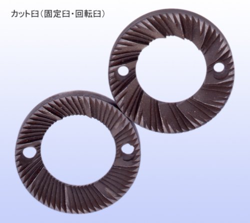

Arny: шикарная идея насчет Фуджи. Мне ничего об этих кофемолках неизвестно, другой рынок. Нужно пробовать. Единственный нюанс - судя по фото там жернова разного внутреннего размера. На Кении они тоже не одинаковые, смысл попробовать есть, потому как если брать ту же Guatemala SB и ставить новые жернова - уже весьма дорогой вариант получается (одни жернова 280 евро и сама кофемолка не из дешевых), плюс ее размеры для многих - отпугивающие. Фаворит найти не так просто (1А не подходит - там 50мм жернова, которые больше не выпускаются, замены им нет). Какое направление вращения у фуджи? У МК все жернова "левые".
