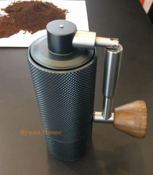

Добрый вечер. Уважаемые постояльцы форума и обладатели данной кофемолки от любимых Китайцев) Есть сомнения. Подскажите пожалуйста какие жернова выбрать? Или может вообще на Comandante C40 MK3 разориться?!

LMM1989: Если есть возможность разориться на Команданте, то лучше посмотрите в сторону электрических, бу Маззер будет всяко интереснее. Китаец из этой темы для эспрессо не лучший вариант ибо тонко настроить помол на нем не получится (данную проблему кстати затрагивают и в комментариях под заказом Команданте на Торефакто). Те щелчок в одну сторону льет как из ведра, в другую затыкается, различия невилируются усилием темперовки. Мне повезло и любимые сорта и смеси Тэйсти отлично перемалываются на 8щелчках. К слову китайца я брал как молку на работу под Аэропресс, и пока жду молку от Виталия хотел взять Маззер, по итогу вкус меня у китайца устроил полностью и сейчас она работает в режиме утром помол эспрессо, в чехол и на работу, там перенастройка под Аэропресс, обратно домой, вечером настройка на Кемекс с женой, утром все заново. И я очень радовался домашнему применению ручной молки ровно до момента когда подруги жены и мои друзья не распробовали Кемекс. Вот тут самое интересное, помол на 6человек при вместимости кофемолки 20гр удовольствие сомнительное)) Так, что сплошные компромиссы. По факту китаец замечательная вторая кофемолка, а для не требовательных пользователей пойдет и как основная. Повторюсь вкус мне нравится, при прочем внимании к процессу (распределение, дозировка, трамбуется, температура, настройка кофемашины) Эспрессо у меня получается лучше, чем в любой кофейне моей деревни, да и в городах побольше)) Если кофемолка Виталия выжмет из зерна еще больше вкуса я буду очень счастлив.

Как обладатель данной обсуждаемой кофемолки, а также Kinu M47 могу рассказать впечатления от сравнения этих двух молок. Самое принципиальное, что сразу лично мне бросилось в глаза так это несопоставимая соосность. У китайца эта соосность относительная, т.е. при закручивании гайки регулировки до упора и вплоть до 4 щелчков есть слышимый шваркающий звук скорее всего овальных китайский жерновов, возможно причина не в идеальной центровки конструкции. Впрочем, в инструкции на китайца, красноречиво указано предупреждение о нежелательной эксплуатации на регулировках от 0 до 6 щелчков от сомкнутого состояния. У Kinu нет и намека на чиркание жерновами, тут у него полная соосность и соответсвенно идеальная центровка что в конечном итоге и сказывается на качестве помола. Китайца купил из спортивного интереса, низкой цены, а также любопытства чего же добились китайцы в кофейном деле. На самом деле, в конструкции мало недостатков, за исключением деревянного стаканчика на подпружиненных шариках, который так и норовить убежать во время помола. При сравнении китайца с Кину, вкус после первого оказался резковатым с доминирующей горечью. На сайте, где покупал китайца, можно докупить комплект для апгрейда: итальянские жернова ( итальянские ли?) и керамические подшипники ( видимо более изностойкие). Поэтому для особо ищущих новые грани в конструктивном совершенстве, можно их безусловно разыскать...))) в итоге могу сказать, данный китаец безусловно лучше всяких харио и порлексов вместе взятых на голову, как по качеству помола, так и по конструктиву и долговечности
nifty5: будет лучше, чем делонги и порлекс. Порлекс больше под альтернативу пойдёт и не твердое зерно, а если молоть под эспрессо, может сломаться пластиковая втулка в нижнем жернове, а стоит этот пластик если не ошибаюсь 20$ на eBay, только у одного продавца видел. В MYY47 всё железное, и помол равномернее за счёт подшипников в двух местах, под эспрессо и альтернативу отлично мелет

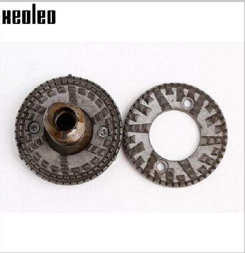

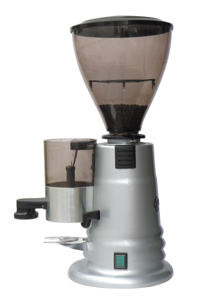

Кто может опознать - какие жернова китайцы скопировали на кофемолке Hurakan HKN-M6. База от Pavoni, носик от Rancilio Rocky, предварительное дробление как на жерновах 60-х.
Arny: Очень удивлен конструкцией верхнеоо держателя. Молодцы китайцы, знали у кого и что скопировать Ради интепеса решил хоть что то поискать о этой молке и нифига. А ведь не самый худший вариант. Мощность правда низкая.

Жернова действительно супер, очень популярны в брю барах у азиатов при заваривании в воронках и т.д , некоторое время компания grindmaster оснащала свои огромные кофемолки таким типом жерновов - ghost burrs , в Японии популярны кофемолки Fuji с таким же типом жерновов, очень равномерный помол без пыли.

Симпатично выглядит и модернизировать корпус резиновыми кольцами не придется... рука скользить не будет. Единственное сомнение на счет ручки, удобно ли вращать...?
А почему её должно быть неудобно вращать? Ручка как ручка )) Она хорошо фиксируется
