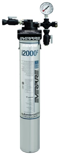

Вот скажем картридж такой - фильтрация до 0,15 мкр при 3,8 л/мин и эта вся история на 13600 литров за 9200 деревянных. Голова при этом около 2300 деревянных стоит. Можно такую связку собрать никакой гад не проскочет, вода будет вкусная без хлора и запаха и при этом бюджетно получится. Поэтому смешно когда Brita предлагают с ее заоблачными ценами. Про обратный осмос я не говорю он везде не особо бюджетный. Да и нужен он для кофейни. Если только не пальцы веером и средств в избытке...
А где такие модели и цены найти?) Напиши, пожалуйста, контакты продавца. я нашёл дилера everpure "кватро" в Москве, там промямлили по телефону бриту...
С водой играюсь долго. машин много дорогие география широкая ..Проходимцев продающих ( производящих по нано технологиям ) водоподготовку до хрена. Все аква - оры, Нов -ые оды в любых реинкарнациях ГАВНО НЕРАБОТАЮЩЕЕ ( нет у них ничего похожего на Бриты. Ватеры. даже близко.) есть основных три производителя озвученные выше заслуживающих внимания, если для маленького КАФФЕ можно и с бытового осмоса насосать в бутыль. его же хватит там целых 30 литров. столько кофе не продать в спальном районе.
Спасибо большое за пост! Звонил по фирмам, советовался, пришёл к решению покупать такой фильтр -[ссылка]- а перед ним советуют фильтр предочистки. Подходит по бюджету, надеюсь справимся.
Перед таким карбон-блок микрон на 5 повесить и всё будет хорошо) этот картридж, по идее, для льдогенераторов. Можешь взять MH2, он просто дешевле, а так абсолютно такой же)
