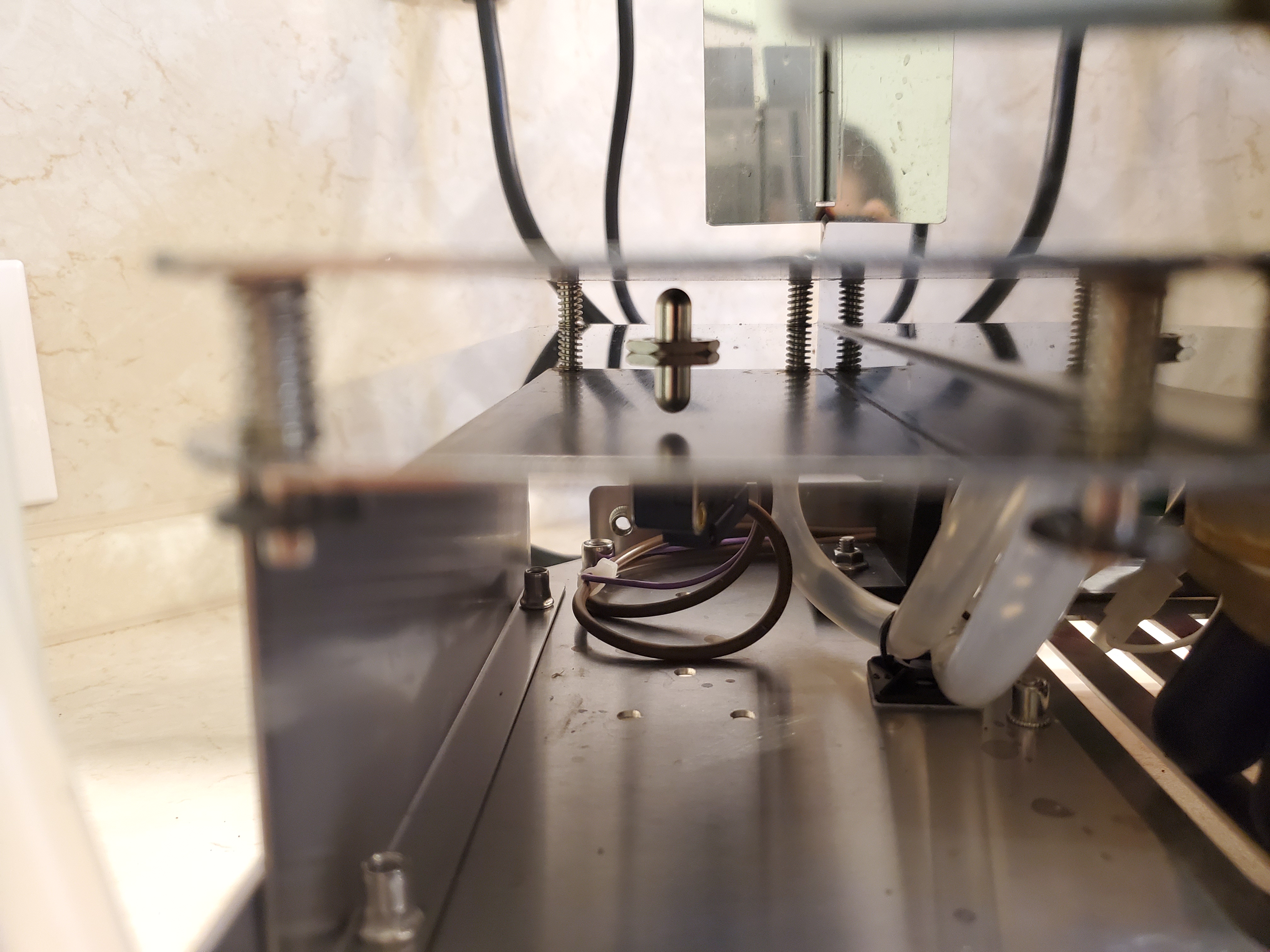

Вот такая ситуация вообще без бака, скорее всего нужно сенсор приподнять немного, потому что даже с 3 сантиметрами воды в баке платформе не хватает веса его коснуться.

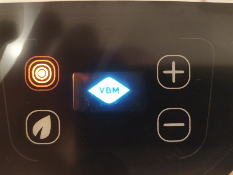

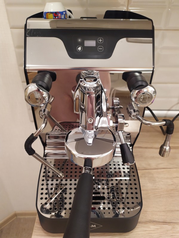

Пришла долгожданная посылка с DOMOBAR JUNIOR DIGITALE. К сожалению, получил либо брак или я чего-то не знаю.
Запустил по инструкции на заводских 93 градусах, за несколько минут машинка была прогрета и готова к работе. Решил проверить пар, естественно на 93 градусах он был очень слабый. Поднял температуру до 120 градусов, быстро набралась температура и магнитный клапан группы стала шипеть и скидывать давление. Паровик заработал как надо.
Выключил, потом включаю аппарат через час, минут 4-5 бойлер нагревается тихо, потом начинается вновь шипение со свистом из группы, идет расход воды, но теперь индикация LCD не показывает готовность к работе, т.е. якобы нет набранных 120 градусов. Но проливом видно, что по факту точно есть более 100 градусов. Эта настройка в 120 градусов сохранилась с прошлого раза и понизить температуру на панели сейчас нельзя, пока кофеварка не войдет в рабочий режим по старой настройке. Ждал "прогрева" и смены индикации 30-40 минут точно, далее сил терпеть эти звуки шипения и свиста не было - выключил.
Написал вопрос Олегу, в чём дело, пока ничего вразумительного он мне не сказал, кроме как делать всё по инструкции, но инструкция никакая вообще, ничего я не нашёл в ней.
Друзья, подскажите новичку, где собака то зарыта? Греть 1 час? Или всё же брак
Не может быть. При первом включении закачивантся вода в бойлер, потом начинается нагрев. Минут через 5, слышно шипение пара из антивакуумного клапана (несколько секунд), после чего он закрывается и давление в бойлере начинает расти до установленного значения и по достижении поддерживается на этом уровне. Достижение этого состочния никоим образом не означает прогрева коыеварки и готовности к работе. Прогреется она минут через 30 после этого.

При первом запуске вода в бойлер закачалась, через минут 10 была уже готова к работе указав зелёным индикатором на это.
Сейчас сделал как вы сказали, включил кофеварку, пролил воду, закрыл рычаг до упора вниз. Слышно работу ТЭНа, через пять минут та же история, из нижнего клапана группы (на графиках его называют Drain valve или иногда магнитный) начинает идти пар и сильный гул.

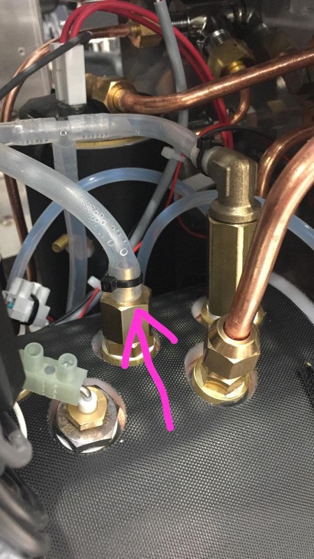

Добавлено. Пообщался с Олегом, пришли к выводу, что не работает тот самый клапан внизу группы Drop valve. Буду решать вопрос возврата и замены машины. Есть ли у кого то опыт такого взаимодействия с Олегом?
VadimD Вам Олег дал совершенно правильный совет. Не знаете сами как поступать, делайте по инструкции. Вы, похоже, задали машине цель - обеспечить 120-градусный пролив, вот она и пытается. При этом вода в группе кипит, пар приводит к дисфункции в работе машины, так что клапан сброса давления в группе открыт. Прежде, чем возвращать машину, возвратитесь для начала на заводские настройки.

Да, видимо Вы правы. Всё так и есть, я поставил настройку пролива 120 град. и кофемашина не может это сделать или делает, но что-то электроника не даёт. В заводские настойки не знаю как вернуть, нет инструкций на этот счёт. В понедельник Олег подаст запрос на завод, что делать в данной ситуации. Машинка новая, пока мало изученная, вот я получается подопытный.
попробуйте кнопками +- вернуть температуру до 93. Пока не измените не вернется. LED KEYS FOR COFFEE TEMPERATURE INCREASE/DECREASE: Once pressed, they increase/decrease the temperature of the brewed coffee. When the temperature is changed this will remain stored for the next delivery until a new variation.
Почитал Вашу инструкцию. Кнопками меняется температура, которая подается в группу. Явно ей не стоит быть больше 95. Дайте машине прогреться хотя бы минут 30. Потом пробуйте пар.
Ах, если бы всё так было просто Инструкцию я всю перечитал и ключевое в ней, к сожалению) "When the temperature is changed this will remain stored for the next delivery until a new variation."
Выставив "для проверки" тестовые 120 градусов, выключив машину, а теперь включая, она не может достигнуть состояния готовности, видимо пытается набрать 120 градусов в группе и "зеленый свет" не загорается, к сожалению без этого зелёного света доступа к настройкам нет вообще никаких, сенсорные кнопки не работают. Я бы конечно понизил температуру, но это невозможно и нет возможности их сбросить. НО несмотря даже на это машинка не должна так работать, если заявляется производителем диапазон от 88 до 125 градусов, то на всех этих температурах, она должна нормально переходить с рабочий режим, ну, или хотя бы давать возможность снизить температуру в группе. Это явный косяк, ну, или что-то не так в группе.
Кстати, когда делаю пролив, индикатор становится зелёными показывая, что всё нормально, кнопки подсвечиваются голубым, как будто работают, но доступа к настройкам всё равно нет, на дисплее показывает отсчёт времени. Вода успокаивается секунд 20 точно.
Прилагаю фото как выглядит дисплей во время "прогрева" сейчас.

Отписываюсь, дословно завод сказал надо разобрать варку и покрутить какую-то деталь, если ничего не поменяется, то вышлют эту деталь, чтобы я её поменял. Вчера также обнаружил, что течёт с лотка при заполнении наполовину, при этом сигнальный поплавок и не думает шевелиться, т.е. конструкторская оплошность. Вобщем, нервы закончились, сказал Олегу, что хочу вернуть назад это убожество.
Фото от завода, с указанием, что надо покрутить ключом. Пусть у себя сами крутят, кривожопые.

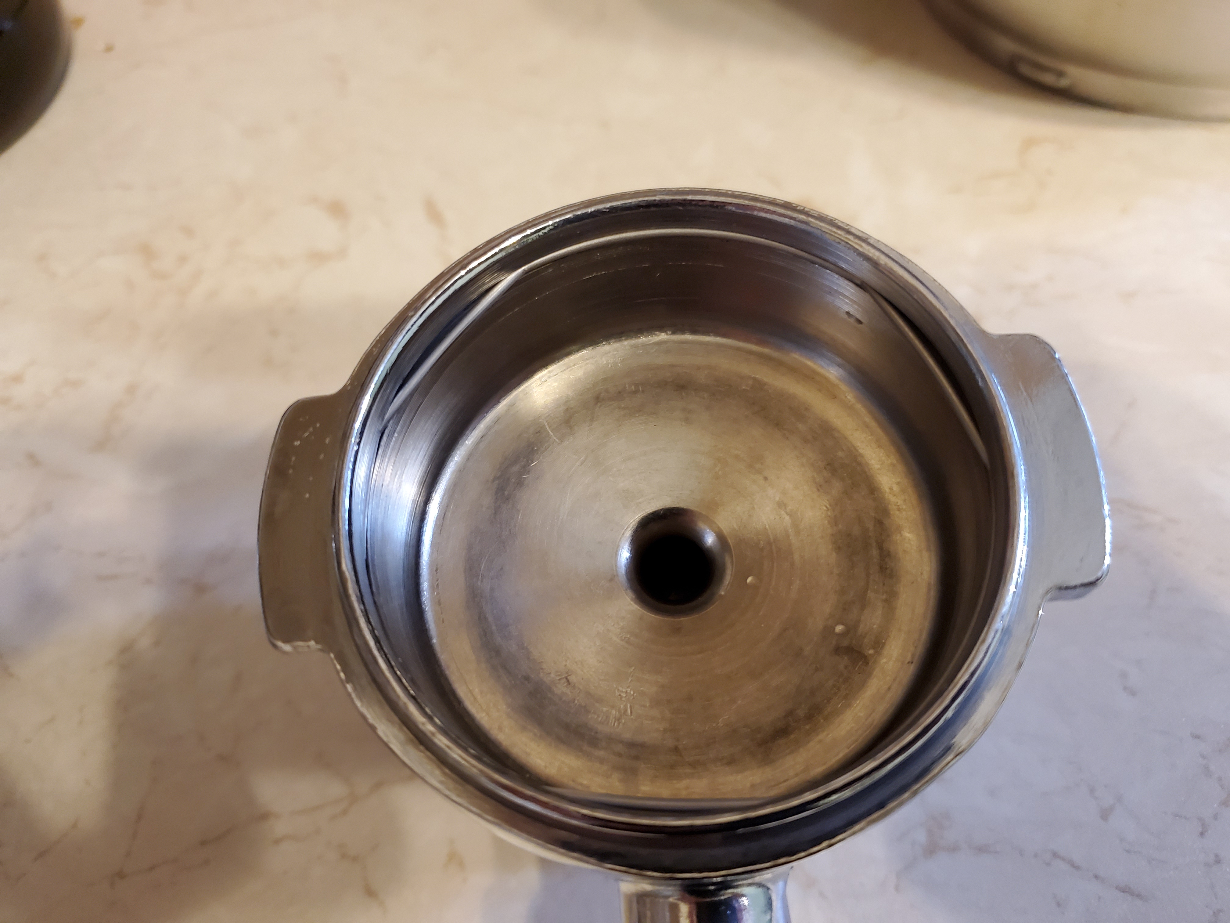

Добрый день, довольно быстро на дне рожка начал появляться круглый след от чего-то. Рожок родной, корзина безрисочная сайнеко. Тут раньше писали, что разные корзины могут упираться о дно и это нехорошо. Но вроде конкретно с этой корзиной ни у кого проблем не было. От чего это может быть и надо ли с этим что-то делать? Спасибо.
Это дёготь. Я конечно могу толерантно написать «кофейные масла, сахара, карамели бла бла бла». Но это смолы из целлюлозы. В этом месте между корзинкой и рожком «удобный» зазор, температура и поток кофе для его скопления. Легкое абразивное моющее средство аля пемолюкс. без фанатизма и будет как у кота сиять

Lem: завод уже признал, что работа не нормальна и дал рекомендации. Сказали, что вышлют деталь для замены. После замены детали, будем смотреть, будет ли включаться машинка на 120 град. Иначе почему она не включается? Манипуляции с выниманием лотка с водой чтобы заработало, этого типа норма? Я не понимаю, вашего упорного не желания принять факт наличия брака в товаре, который уже подтвердил завод VBM. С английским у меня всё в порядке, инструкция была перечитана ещё пока варка была на пути ко мне

Вы это серьёзно? "Деталька", а это атмосферный (антивакуумный) клапан у вас в полном порядке. Срабатывает и сбрасывает давление, причем совершенно правильно, соседний клапан, аварийный. Не срабатывать он не может, поскольку давление превышает допустимый предел. В ПИДе выставлен офсет в градусов 25, иными словами при задании 100 градусов, на самом деле задается 125. Ваши 120 означют 145. Давление в бойлере при такой температуре будет выше 3 бар, а аварийный клапан срабатывает при 1,8 бара.
Нет не норма, но это из разряда настройки. Надо смотреть почему не замыкается контакт лотком.
