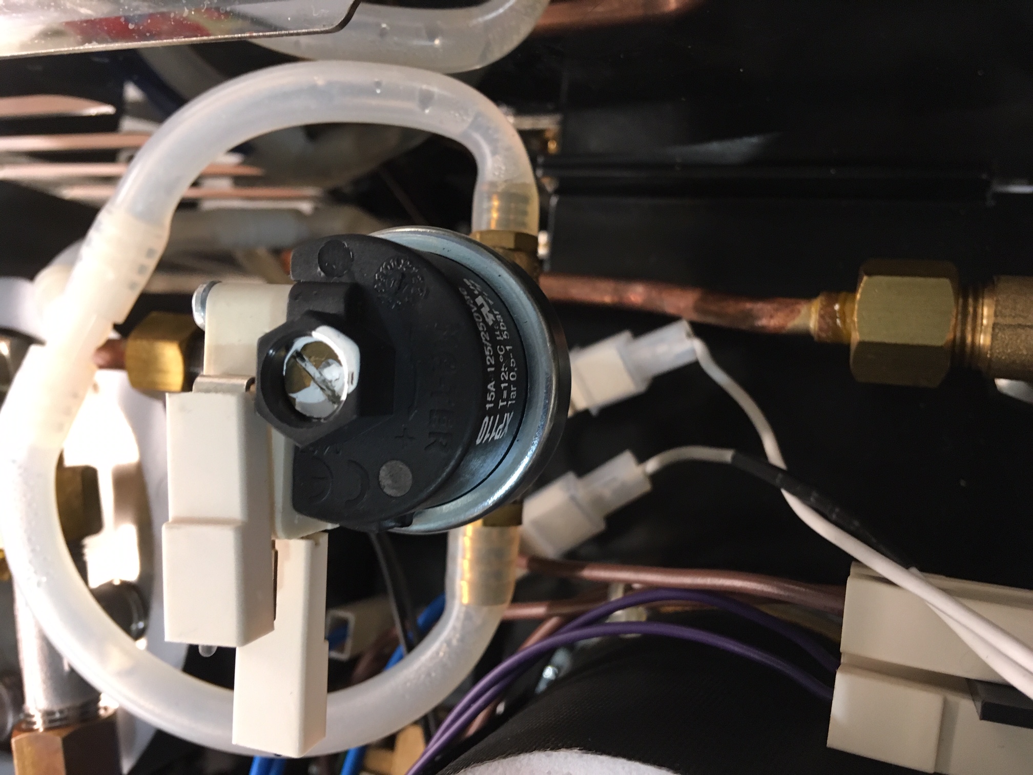

Блин, ну вода в трубке однозначно ведь из бойлера? Не может же конденсат подсасывать из узла прессостата? Можно ещё опустошить паровой котёл, налить в бачок определённое кол-воды, затем заполнить паровой котёл, и тем самым определить, сколько в него влезло. Тэн можно обесточить, чтобы лишний раз не насиловать его без воды. Не знаю, есть ли в этом всём смысл... P. S. Ну или просто опустошить в ёмкость предварительно наполненный паровой котёл, отключив подачу воды)
Я уже все пробовал, в принципе в трубках прессостата есть какойто конденсат, но он без движения, я отключал машину, чтобы опустошить наполовину котел, никакой реакции, явно откудато подсасывает, или чттото внутри котла не так или чтото с прессостатом, но опять там есть конденсат, но он вообще никак не движетсЯ при спускании пара. Там есть странная трубка справа, она реально очень хлипко держится, там штуцер уже и трубка легко снимается, а под трубкой на штуцере силикон!!!! Для утолщения, вот я думаю - может воздух травит? И на выходе парне такой горячий, да и вообще давление терЕяется? Или бред пишу? Я снимал эту трубку, зажимал - никакого изменения, гикуда
Посмотрел у других, у всех там конденсат, может что-то с паровой трубкой? Может гдето воздух подсасывать? Я наконечник откручивал, из трубки выходит пар с водой
Olegkasp: машинку не на Октоберферст собирали? На прессостат силиконовые трубки без хомутов? и почему-то с двух сторон через тройник. Это типа "удвоитель давления"? Сделайте снимки с других ракурсов, трудно что-то понять.
Под прессостатом располагается тройник, в котором стоят 2 клапана.
Первый - тот самый антивакуумный клапан, который должен шипеть при закипании воды при нагреве из холодного состояния, а потом закрываться. Сброс пара при "шипении" и конденсата осуществляется по одной из трубок.
Второй - аварийный клапан, осуществляющий сброс при достижении давления в бойлере 2,3 бара. Зачем нужно два аварийных клапана (второй стоит в центре на крышке бойлера) не знаю, но их два, факт.
Оба клапана, когда бойлер под давлением закрыты и ничего через них проходить не должно.

Olegkasp: Что конкретно имеет в виду автор сказать сложно, но главное в том, что "мусор" в паровой магистрали даёт эффект мокрого пара. Как понимаю, силиконовые трубки, идущие от тройника под прессостатом вы отсоединяли, эффекта нет. Еще раз, вакуумный клапан при первоначальном нагреве шипит и сбрасывает пар в трубку и поддон?

Да, только что специально смотрел, примерно 1 секунду есть шипение, капля падает в поддон, потом поднимается стрелка прессостата.
Да вот где у него была трещина - вопрос. Если она до парового крана, то должно было подтравливать при простое в нагретом состоянии...
А, может, и нет никакой трещины? Банально плохо прикручена паровая трубка к крану - негерметичность - сифон при включении пара - подсос холодного воздуха - конденсация воды
Подкручивал - все доступное прикручено хорошо, 2 винтиля, идущие на бойлер прикручены хорошо, видимых подтеков также не наблюдается.....попробую открутить паровую трубку может, посмотрю какой пар идет.....
Ну будет же и сифон при всех закрытых кранах/клапанах? Не видно его, что-ли? Нужно внимательно обсмотреть всё. Мож мыльной водичкой покрыть, чтоб запузырило?)
Да, а в этом случае сифонить не будет на всём закрытом... Можно заткнуть отверстия насадки, открыть кран и посмотреть, не сифонит ли??

Ну незнаю, мне кажется ракурс такой, у него вся кисть мокрая, это явно не сухой пар. Также видны уплотнения в струе - а это и есть конденсат, мне кажется у меня также - вот последнее видео -[ссылка]-
