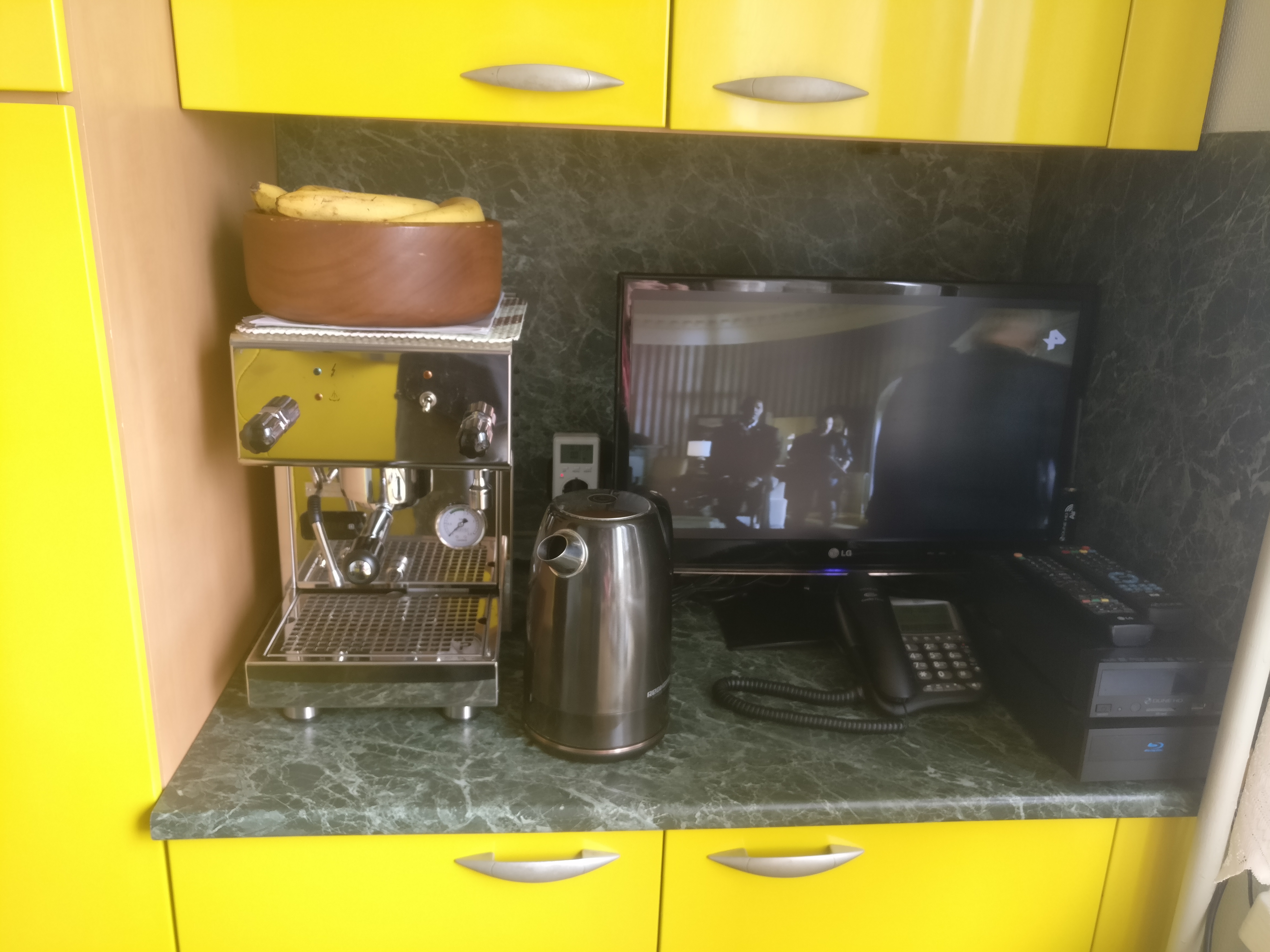

Итак, первая стадия обучения супруги управлению новой кофемашиной закончена, и машина наконец заняла свое место на кухне, теперь не надо бегать между кухней и комнатой в процессе эспрессоварения. К сожалению, выснилось что расстояние сверху не позволяет вытаскивать емкость для воды, но оказалось очень удобно аккуратно доливать воду, используя для этой цели кемекс. Чашки наверх ставить не могу, т.к. некуда девать вазу с фруктами (кухня 7 метров). Но это не проблема, грею их кипятком.
Я опасался, что многовато будет в одну группу розеток включать и чайник и машину, замерил потребляемую мощность. Выяснилось, что чайник это все равно что второй двухбойлерник, потребляет тоже под 2 квт. Ну 2 чайника думаю не криминал в одну группу розеток включать, тем более, что проводка хоть и старая, но своя, качественная. Интересно, в состоянии обоих уже нагретых бойлеров потребление часто скачет с нуля до 170-200 ватт, с частотой в 1 сек. Кто нибудь знает, что это в машине включается/выключается ? Ясно, что это не бойлер, каждый бойлер берет под 1 квт. Замеряю вот этой штуковиной -[ссылка]-
