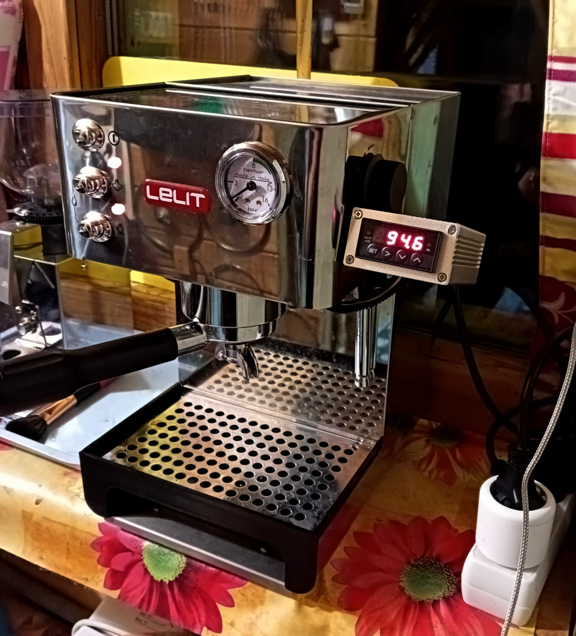

Всем здравствовать ! Есть парочка вопросов. Недавно пришла посылка от китайцев с rex-c100+термопара+ssr40, так вот, я всё это дело установил, естесственно не без помощи данного форума, перед этим провёл ряд тестов и вот, что мне интересно. Судя по показаниям rex'a машина нагревает бойлер до 95 градусов, затем тэн отключается, температура растёт до 109 и снижается до 92 градусов, включается тэн, работает до 95 гр и всё повторяется.После установки Pid'a температура не выходит за рамки 95-107 градусов. Это нормально или в настройках ещё поковыряться ?
Вам нужно настроить PID, чтобы после 1-2 выбегов за рамки назначенной температуры, он стабилизироваля и поддерживал постоянную за счет кратковременных включений ТЭНа. На данный момент у вас система не может стабилизироваться, судя по показаниям. Начните с режима автонастройки, лучше его стартовать на прогретой машине. После него уже можно поиграться с тем, что настроилось, чтобы довести до ума.

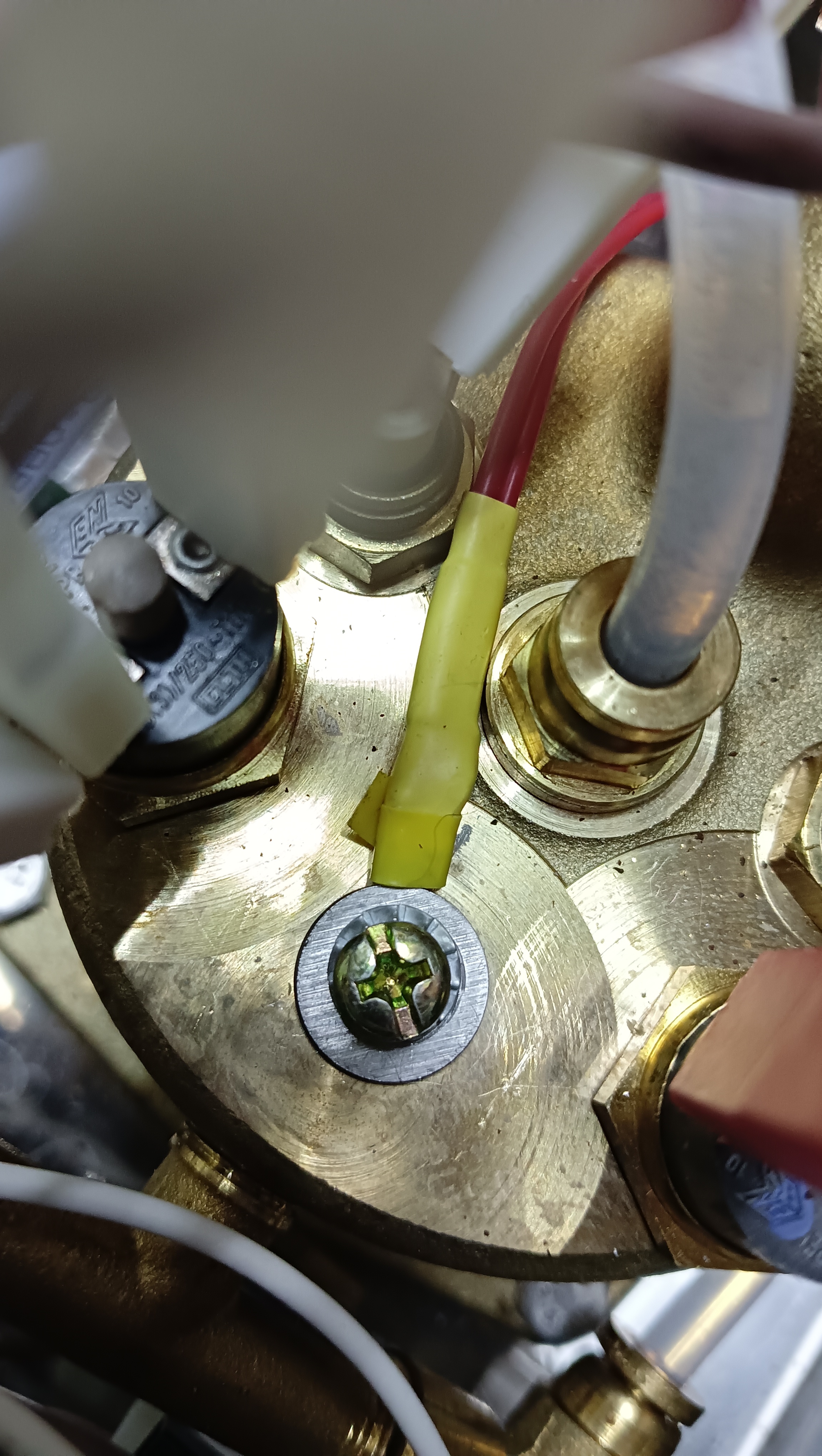

заказал вот такой -[ссылка]- соответственно и термопара будет от него, прошу вашего совета по установке термопары в бойлере как у многих форумчан здесь, отверстия под термопару нету а с экспериментами покончено. надо доделывать машину и учиться варить кофе
Там кмк "К" под резьбу М6. Если да, то такой невозможно установить на Лелит-бойлере. Я бы дозаказал PT100 или голый, или в исполнении с резьбой М4 (кажется такая резьба на Лелит-термостатах)

mikhail61: Термопару вкручивают обычно вместо термостата кофе, когда его выкрутите, там станет свободным отверстие с резьбой М4. Расписано все на форуме многократно и в темах про Lelit, и в темах про Сильвию и др., просто надо все эти страницы прочитать и сделать свои выводы.
Ребята Здравствуйте, Не могли бы поделиться опытом после установки pid контроллера rex-c100+термопара-К удалось добиться стабильо - заданной температуры, Но вот проблема может быть только у меня у одного, после начала пролива температура резко падает включается тэн соответственно разгоняется и после допустим 95 хотя пид его отключил летит в Верх до 104, Подскажите это у меня у одного так или у всех и как с этим бороться, в голове крутится мысль, подключить к кнопке пролива на питание тена симисторный регулятор из Китая, чтобы подавать На этот период пониженную мощность.
Извините не понял, поясните Что значит после прогрева, контроллер отрегулирован на полностью рабочей машине которая не отключалась около часа, в состояние покоя держат точно 95 ни больше ни меньше, машина lelit anita, родная термопара стоит в том месте где входит труба с подачей воды, соответственно свою термопару я воткнул в дырку от выкрученной родной термопары в результате она мгновенно реагирует на начавшейся поток и как результаты резкое проседание температуры до 75 градусов, соответственно тэн запускается и выключается только в95 а инерция идёт далее, Подскажите разве пид должен начать регулировку гораздо раньше чем 95?
Сегодня долго играл с настройками, добился того что пид после провала Т т.е. после пролива, а это около 75, начал выключать тэн на 89 градусов то есть инерция останавливалась на 97-98 Как снизить выключение на 85° так и не понял так как последовательно менял каждую из настроек в вверх и вниз и это единственное чего я смог добиться, так как логики не заметил В связи с тем что все настройки зависят друг от друга Подскажите куда копать? вот мои настройки p-6 i-247 d-61 ar-8 r--12 sl1-вода-воздух разн. не заметил sl-6 дискретн. непрерывный плавный -- разницы и по работе реле и визуально небыло

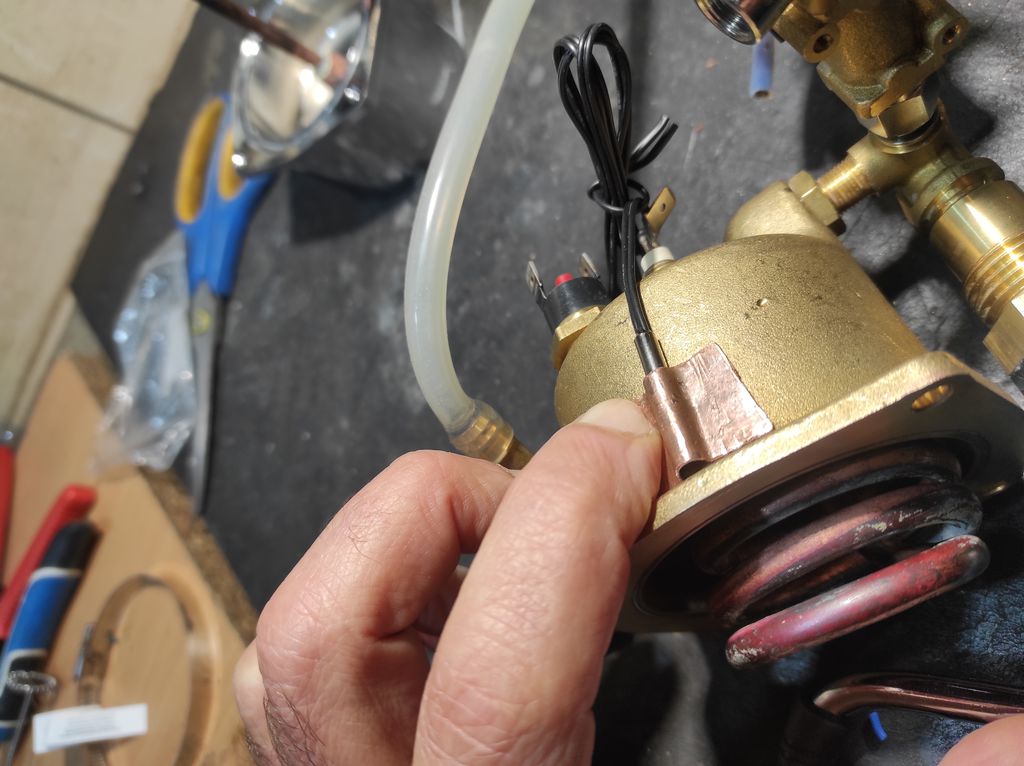

и ещё может быть кому-нибудь это пригодится, я термопару вытащил из трубочки, в оставшаяся отверстие от родного термодатчика вставил пучок медных волосиков от кабеля автомобильного провода для усилителя, далее иголочкой аккуратно сделал в этих волосиках отверстие и вставил туда термопару, сейчас изменения Т отображаются мгновенно
...в оставшаяся отверстие от родного термодатчика вставил пучок медных волосиков от кабеля автомобильного провода для усилителя...
Есть такая вещь, как термопаста. Она получше работает

Извините не соглашусь с вами ,теплопроводность термопасты ниже чем теплопроводность меди, Кроме того паста применяется для скрытия микро воздушных полостей, У меня же термопара имеет 1 мм толщиной а отверстие 4 мм, Кроме того термопаста достаточно быстро высохнет И ещё ради эксперимента я всё-таки сделал кнопку ручного пуска тена, теперь перед проливом нажимаю её на одну-две секунды в результате температура при проливе не так сильно падает и гораздо ровнее восстанавливается, Не знаю нужно ли это у меня небольшой опыт в варке кофе пока смотрю
