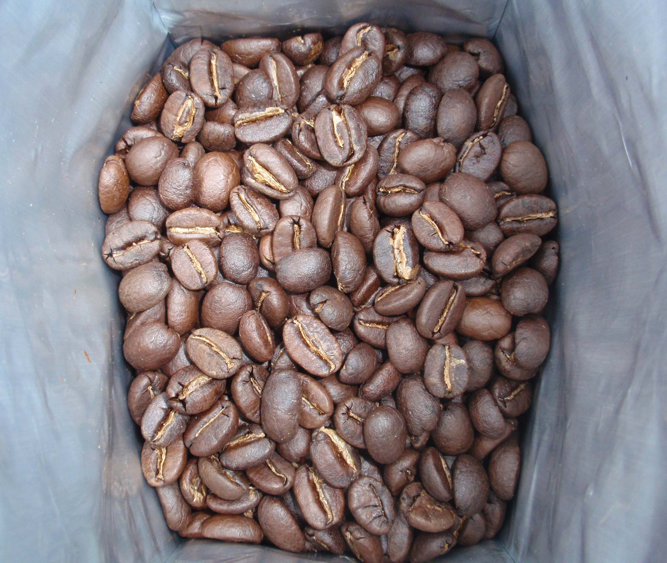

Пил кофе вот такой обжарки называется традиционная не знаю правда или нет как там написано действительно они так обжаривают? Написано 20 минут обжарка в барабане. Вкус классный первый раз пил такой вкусный эспрессо.
alexander71: А до какой степени обжарено? 20 минут конечно совсем ни о чём не говорит, также как и в барабане. Какой источник тепла, газ, газ с ик или электро? Что за кофе? В общем, если можно, поподробнее пожалуйста.
Степень сити или меньше на их сайте написано газ кофе Magnelli Вот что у них ещё написано Традиционная обжарка выполняется с использованием газовых горелок, которыми печь нагревается до температуры 220°C. Зеленые бобы кофе подаются в печь через воронку. С добавлением холодной массы температура падает до 120°C, и вновь достигает 220°C через 20 минут. В течение первых 17 минут обжарка кофе контролируется автоматически, после чего в процесс вступает оператор, чтобы оценить внешний вид, аромат и звук зерен кофе. Для этого он специальным щупом извлекает несколько зерен. Когда кофе готов, он выгружается в охладительный поддон. Появление голубого дыма связано с присутствием безводного углерода - газа, переносящего аромат. После обжарки вес кофе снижается на 20%, но объем увеличивается на 60%. Есть другой способ охлаждения кофе, с использованием воды. Это ни в коем случае не является мошенничеством, так как, по закону, кофейные бобы могут содержать до 5% влаги, но здесь есть один недостаток: вода окисляет кофе, блокирует аромат и увеличивает вес продаваемой упаковки кофе
alexander71: Спасибо. Попробовал поискать кофе, такого у нас в продаже нет, так что попробовать не удастся. Обжарка получается идёт очень щадяще и очень медленно набирается температура. Единственное удивляет, как можно так долго растянуть обжарку на газу. Такой профиль очень легко получить на электрике, до увеличения мощности мой так и жарил и действительно ужарка при продолжительном обжаривании идёт больше да и зёрна увеличиваются сильно в размере. Сейчас практикую обжарку 10-12 минут, но нужно будет для разнообразия попробовать понизить мощность и растянуть до 20, потом по возможности отпишусь в сравнении с тем что жарю сейчас:) Zorg:
Ну тогда это уже не обжарка Сити, а Французкая почти гольки
А вот это не так, вернее к длительному профилю обжарки не относится, там действительно зерно высушивается до 20% , а до углей ещё далеко.
Только я пробовал жарить до такой стадии примерно и зёрна выделяют масло через пару дней и все в масле через 3 дня, а эти я открываю пачку и там только маленькие капельки масла кое где а так в основном сухие.
Это как раз фул сити обжарка, самая вкусная и сбалансированная, как по мне то что нужно для эспрессо.

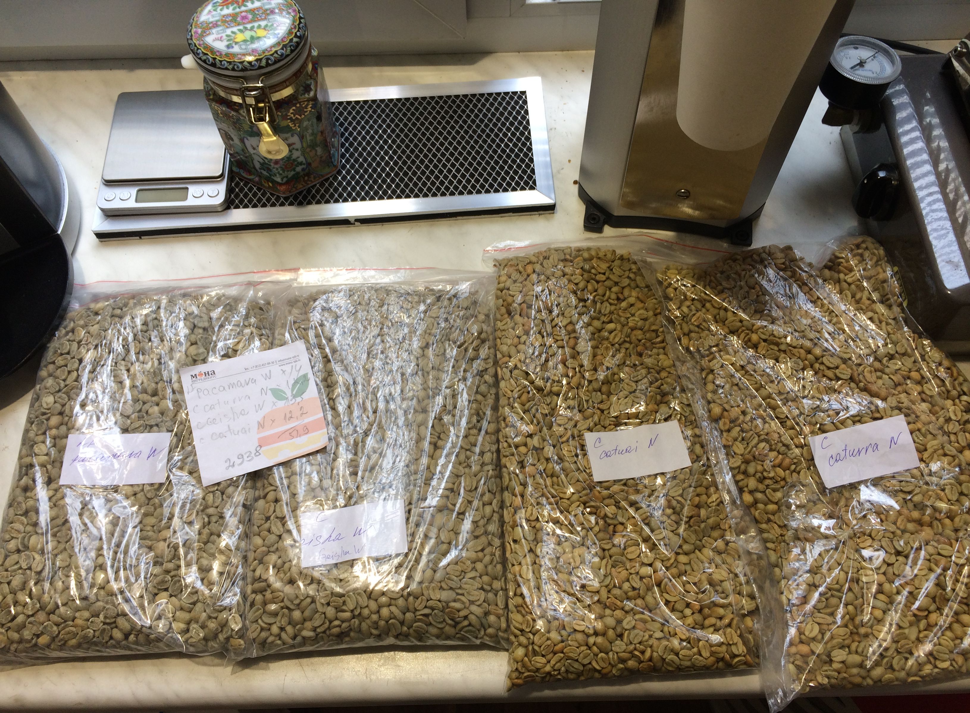

Вы знаете, у меня очень похоже получалось обжаривать перуанский кофе вида Catuai и Caturra натуральной обработки из региона Coopchebi . Неравномерно происходило позднее выделение масел. Вкус эспрессо напоминал какое-то необычное варенье.
Зерна того больше достать не получается, в другом такого вкуса не встречал.
Кстати, вот он на фото- два пакета справа, цвет зерна практически жёлтый.

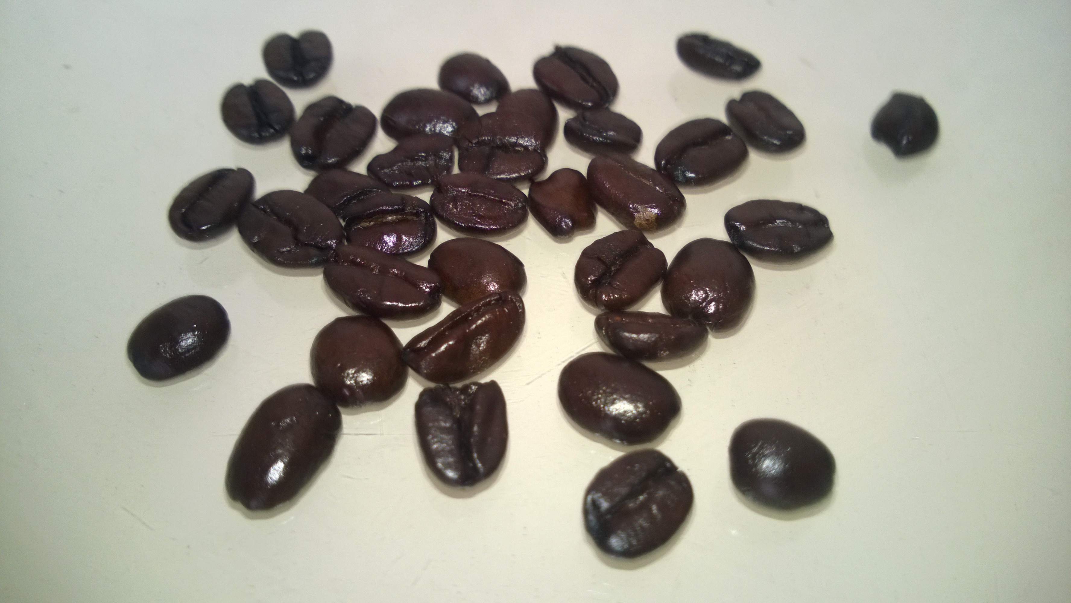

alexander71: Сегодня попробовал пожарить длительно до 20 минут. Для этого выбрал зерно Танзанию АВ Kilimanjaro Machare Estate Загрузил на 220 градусах, температура не упала до 120, а всего лишь до 197, понизил мощность нагрева диммером и так жарил до готовности, ничего не трогая. Вся обжарка длилась около 19 минут и зерно уже зашло уверенно во второй крэк, на этом я остановил обжарку и охладил зерно. Ужарка к сожалению не получилась до 20%, а всего лишь 17%. Масло на зерне не выступило, посмотрим что будет через несколько дней и каково будет на вкус.
TMN: Это смотря какой сорт. Если это была бы бразилия то да, а вот танзания и гватемалла антигуа очень устойчивое какое то зерно и середина ещё не темнеет вначале второго крэка.
