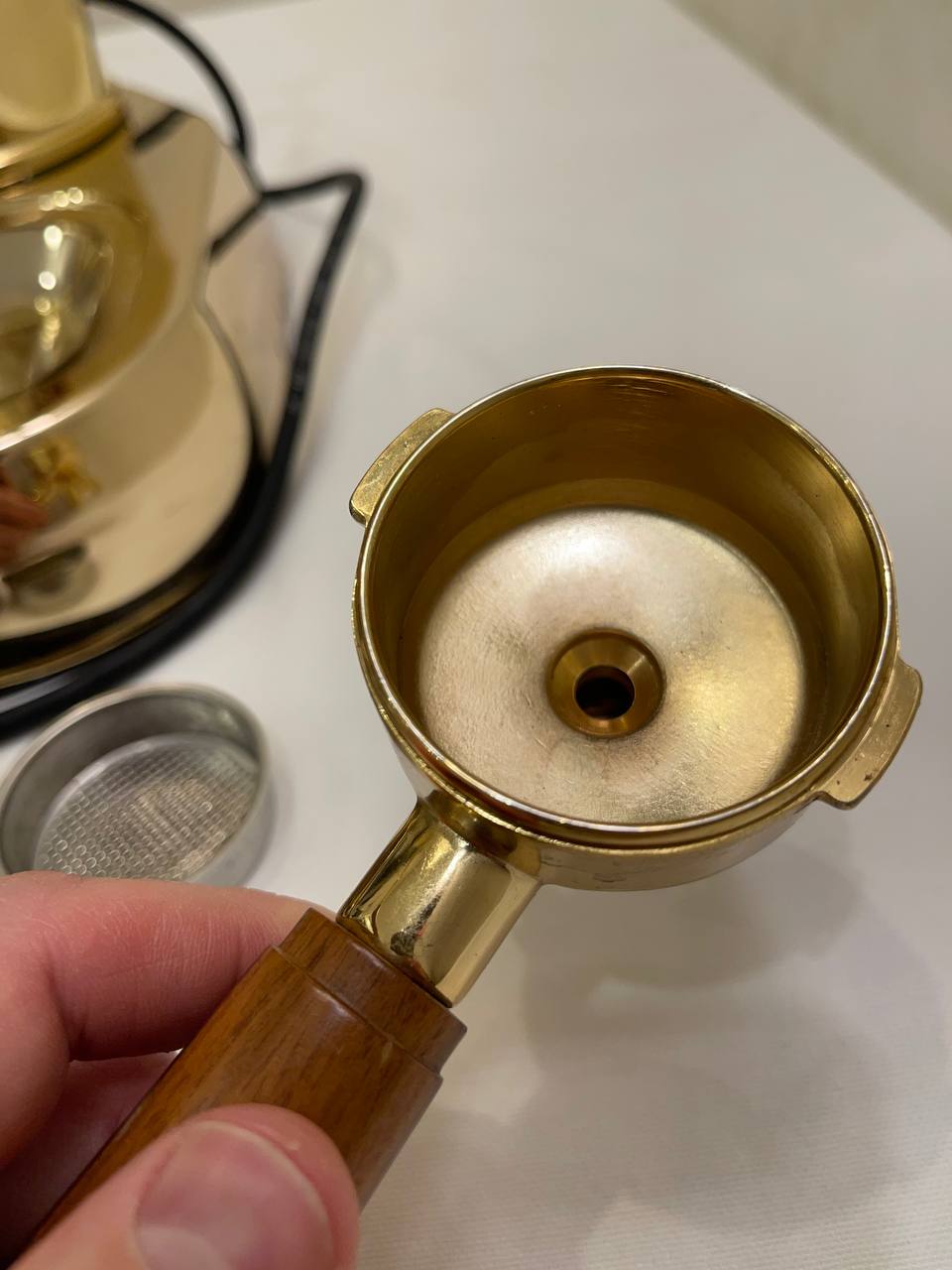

Zorg: Спасибо за ответ, мне уже Тудор с кофесенсора ответил, сказал надо бездонник растачивать, капли начинают цепляться за края и соответственно текут по ним
Zorg: Купить можно, проблема с оплатой и доставкой. Обойти можно след образом: оплатить картой другой страны (если есть друзья), доставку dhl до стран снг, оттуда Сдэком или еще как-то
LA PAVONI STYLE BOTTOMLESS FILTER HOLDER EUROPICCOLA, PROFESSIONAL, POST MILLENNIUM VERSION £41.66 + £16.99(пересылка) -[ссылка]-
La Pavoni naked portafilter Chrome for Leva 31111624 post millennium ( New group head ) £35.20 w w w.ferrari-espresso.com/product/la-pavoni-naked-portafilter-chrome-for-leva-31111624-post-millennium-new-group-head/

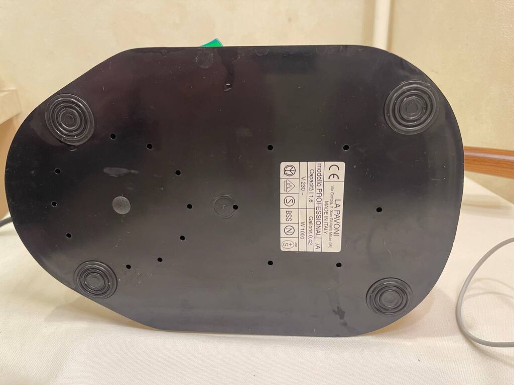

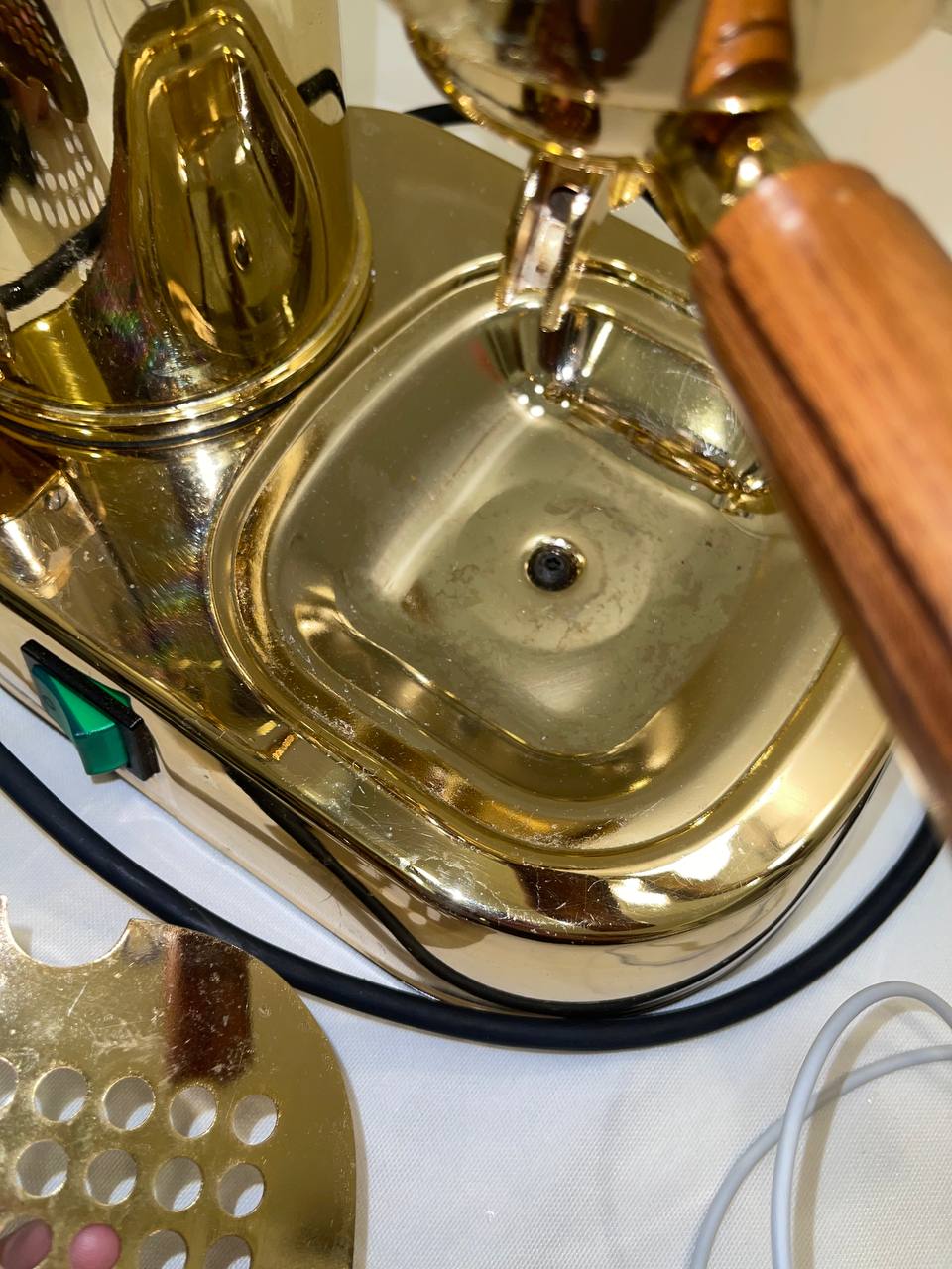

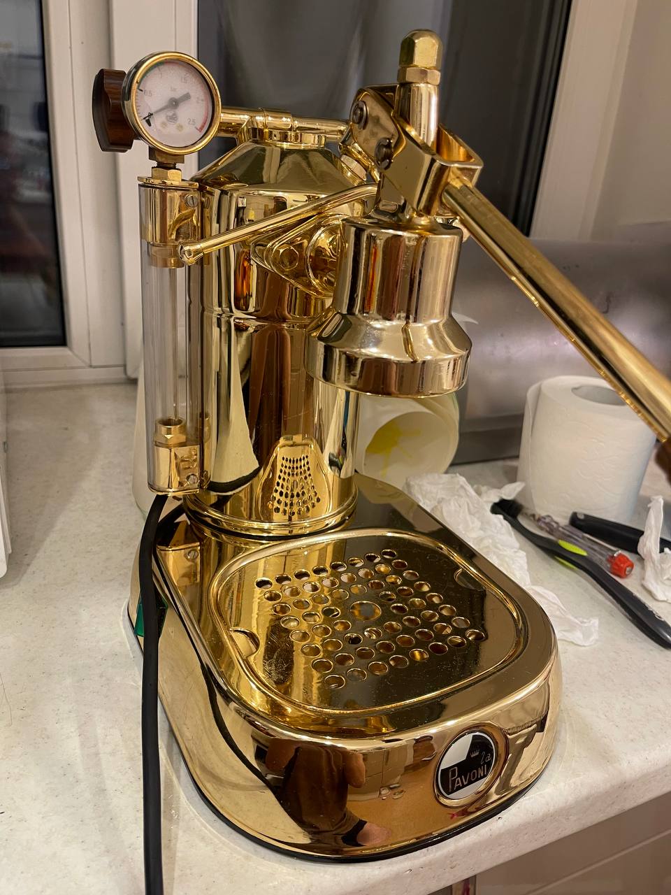

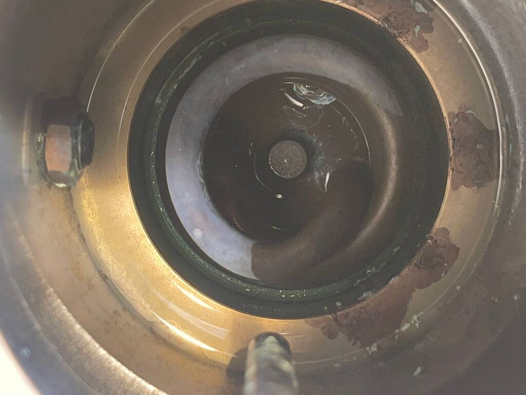

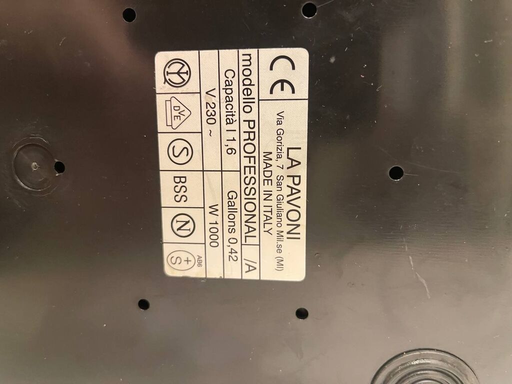

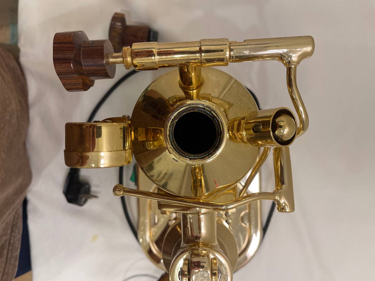

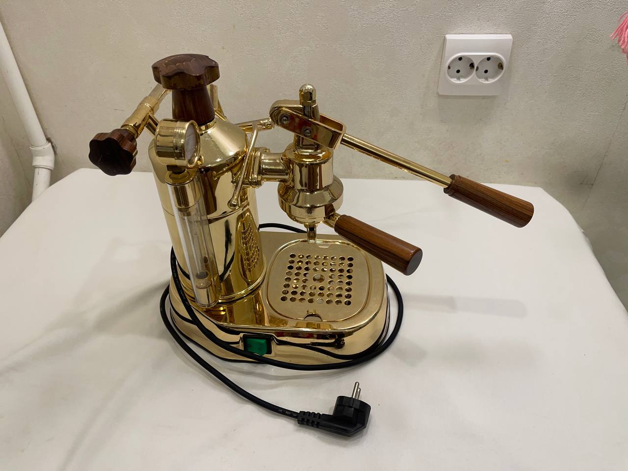

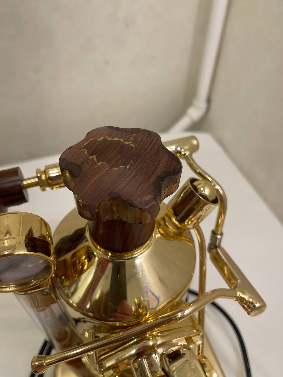

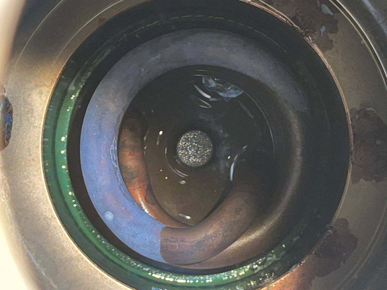

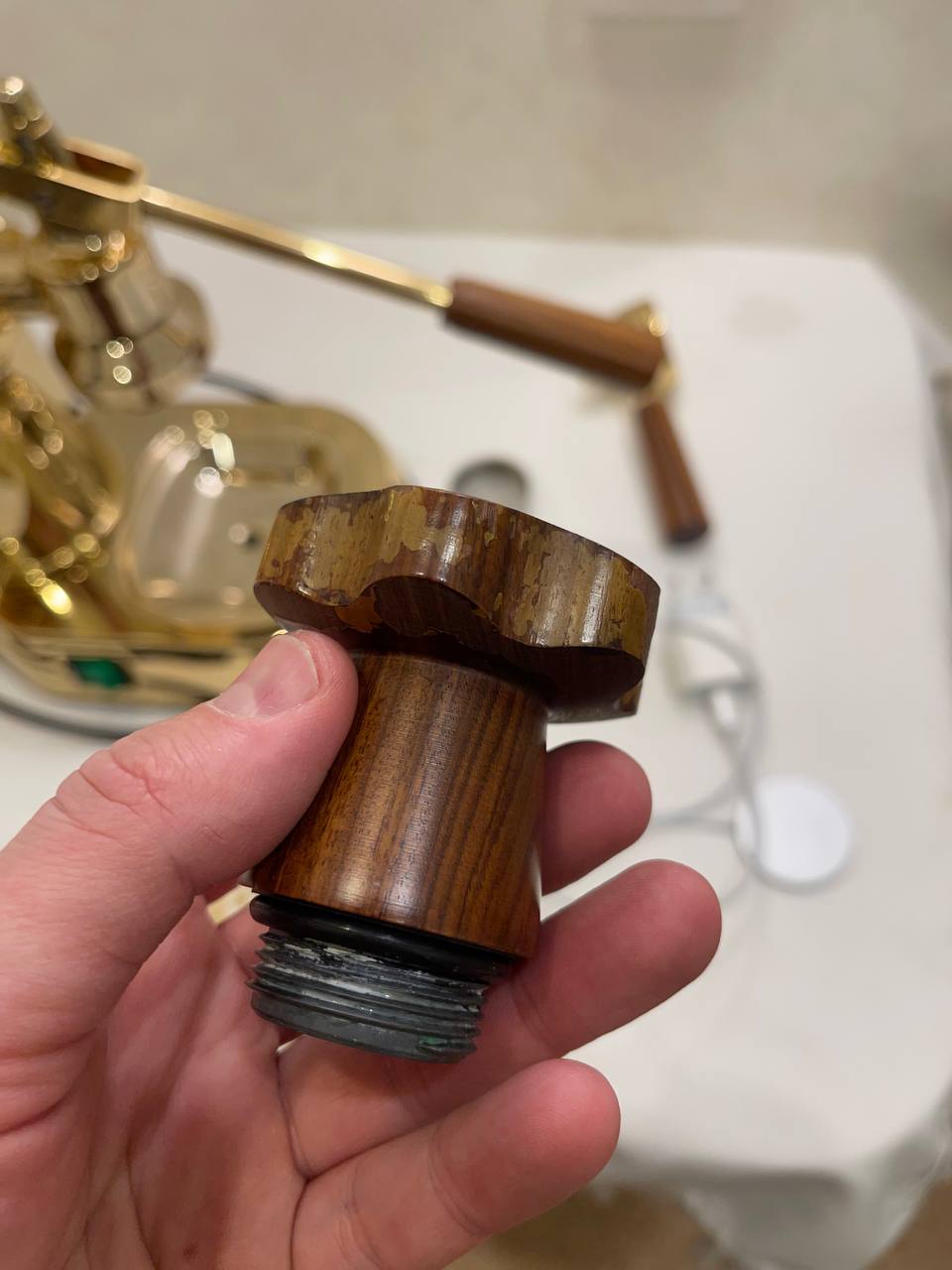

Ребята, появилась возможность купить Пре Миллениум за 30 т.р. В ресторане ремонт и продают. Как утверждают стяла в качестве интерьера, несколько лет, после запакованная в полиэтилен на складе еще несколько лет.
Смущает фото внутри бойлера! Не очаги ли это коррозии? И еще запотевший манометр. Наверное прокладка сдохла.
Пре Миллениумом не пользовался, что можете сказать по нему?

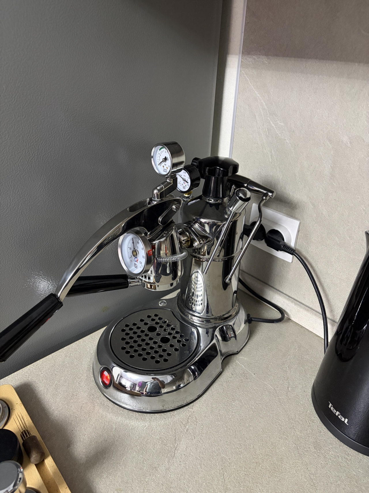

Обзавелся La Pavoni. Зачем-то) Потихоньку осваиваюсь.
Вопрос по темперу. Штатный 51 мм. темпер конечно болтается в штатной же корзине IMS, она по сути 52 мм. сверху.

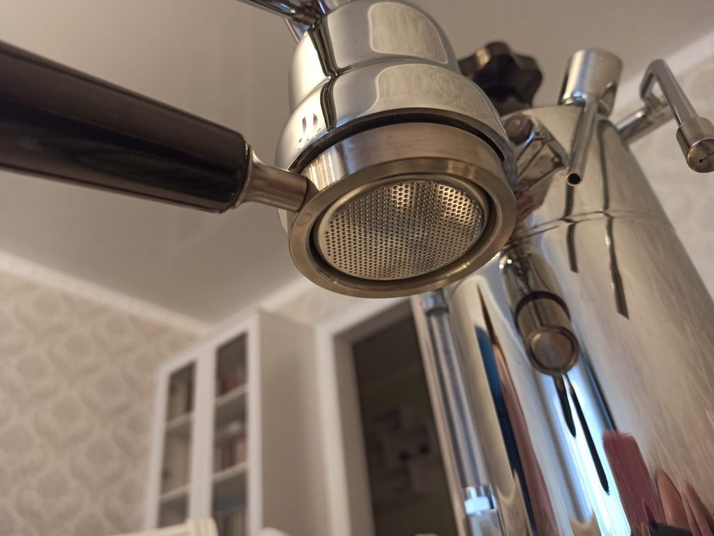

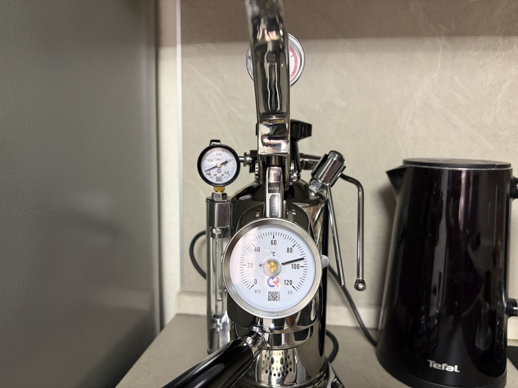

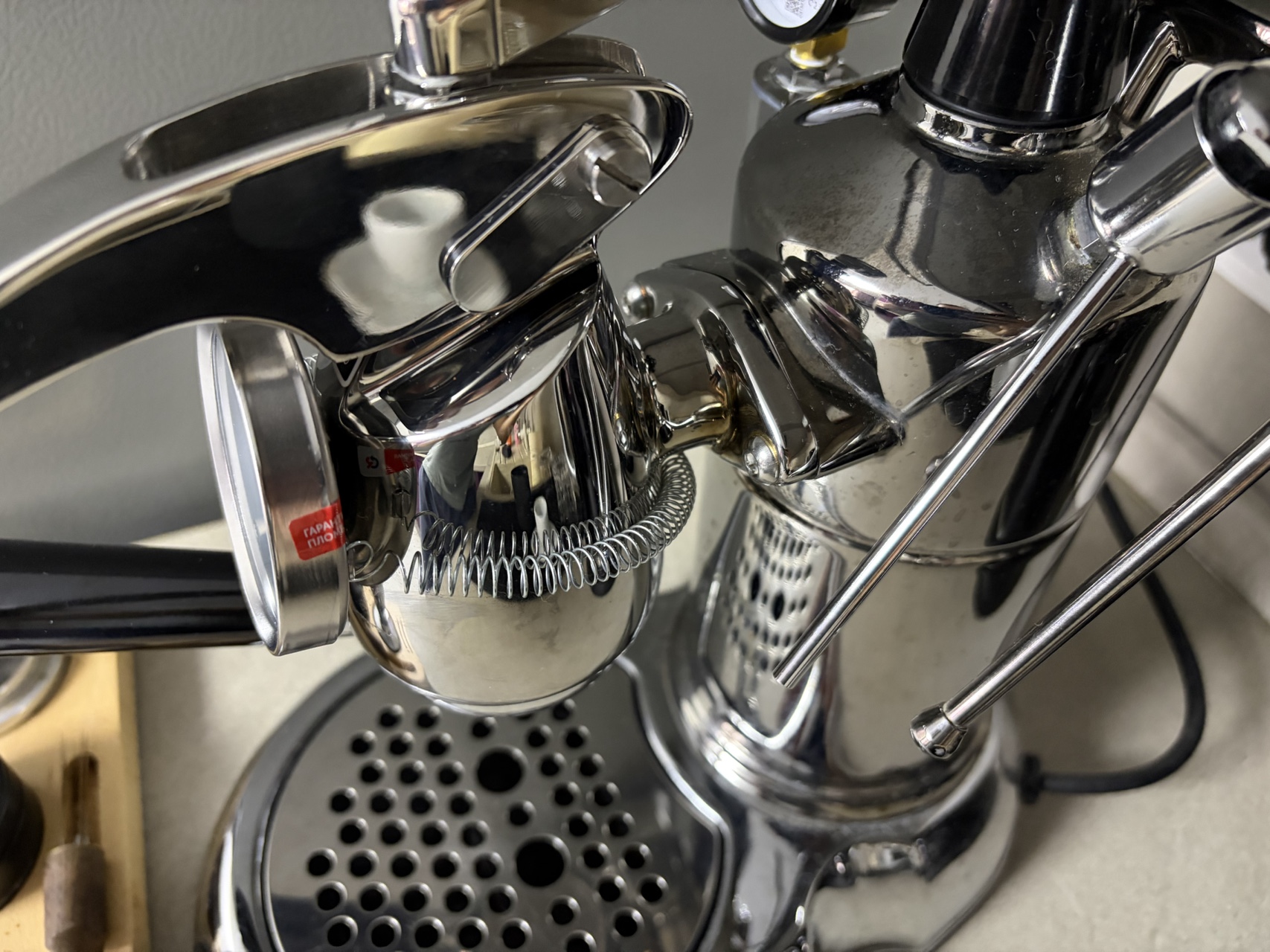

Всем добрый день! Если кому интересно, предлагаю нормальный вариант контроля температуры варочной группы. С первого дня эксплуатации машинки наклеил термостикер, но был им сильно недоволен. Нашел рабочий вариант на озоне: Термометр биметаллический накладной с пружиной Росма БТ-БТ-30.010(0-120С)2,5 (0-120 С) 63 мм. К сожалению, форум не дает вставить ссылку. Получается вполне годно. Вот фото того, что получилось:
]Термометр биметаллический накладной с пружиной Росма БТ-БТ-30.010. Получается вполне годно.
Очень интересно! Какая инертность? Быстро меняет температуру? Термопасту применяли? Как точность оцениваете? Измеряли вообще? А то в отзывах есть разные мнения.
Поставил через термопасту. Инерционность показаний достаточно высокая, т.к. теплоемкость головы высокая, однако все-равно можно отслеживать температуру. Точность вполне себе. Это же все-таки средство измерения с поверкой. Погрешность на моей шкале получается в пределах плюс-минус 3 градусов. Сравнивал с поверенным мультиметром CMM-30.

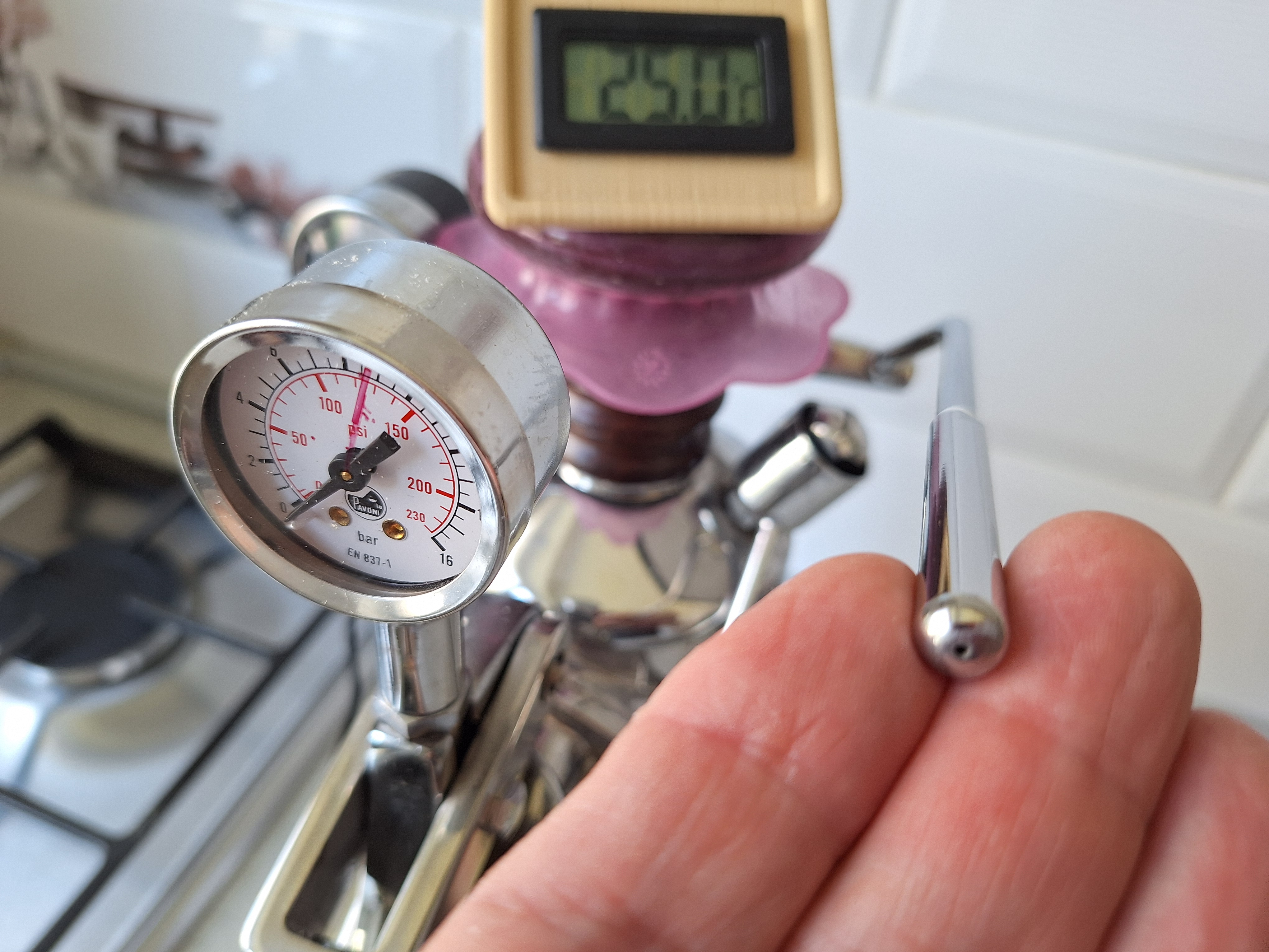

Получил насадки с АлиЭкпресса, все подходит даже фум ленту приложили. Поставил удлиненную. С ней удобней взбивать т.к. меньше вариантов соприкоснуться с аварийной трубкой сброса. Да и ниже держать питчер удобней. Насадку посадил на фумленту и сильно не тянул. Не сопливит. Из-за того, что насадка длинная опуская ее в молоко она не доходит до места соединения - молоко туда не попадает, что большой плюс, когда все это отмываешь. В общем рекомендую к покупке =). Ну и с однодырочной насадкой взбитие молока пошло в гору, ну не тянет машина три дырки.... Теперь весь гемор сместился в сторону отмывания это насадки от молока, которое испаряясь из трубки намертво к нему прикипает. Кстати в Бианке эта проблема решена элегантно, внутри пластиковая трубка по которой идет пар. Вот думаю может поставить такую трубку, что уберет нагрев и сделает процесс отмывания сильно проще. Но не понятно, даст ли это результат если трубка будет только в последнем элементе, пар в любом случае в обход пойдет, может делал так кто ? )
Получил свою Прелесть-Насадку!!! Кайф! Реально другой уровень взбивания молока! Удобно! Быстро! Еще раз СПАСИБО Мил Человек!!!!! Хорошего всем кофе!
Главное преимущество в том, что трубка становится длинной и тяжелой , взбивать гораздо удобнее. Отверстие 1,5 мм. Мои эксперименты показали, что 2 мм уже многовато, пар слишком быстро ослабевает.
