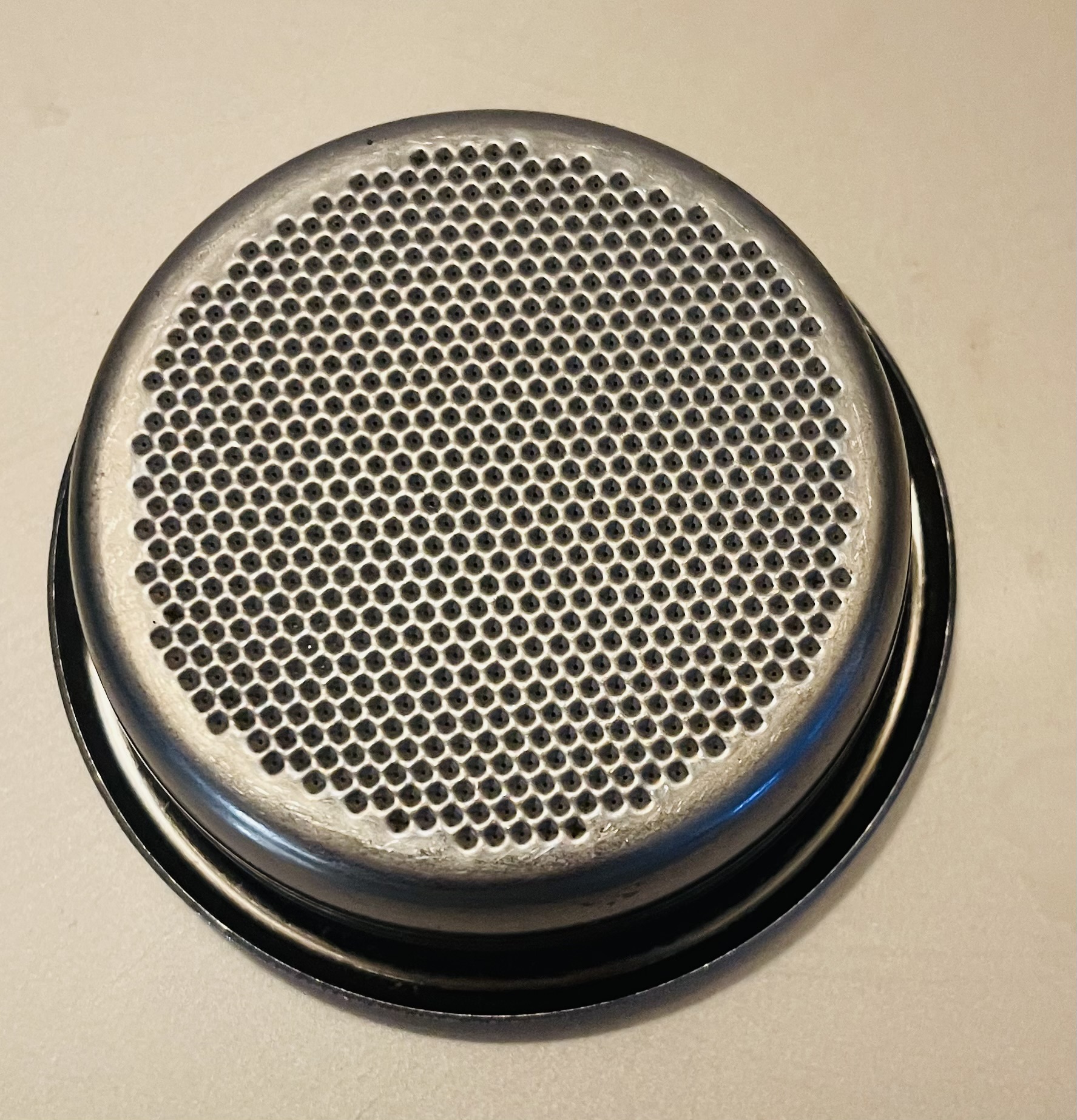

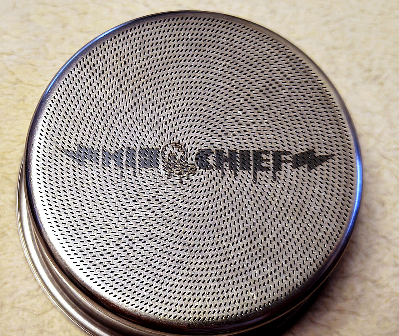

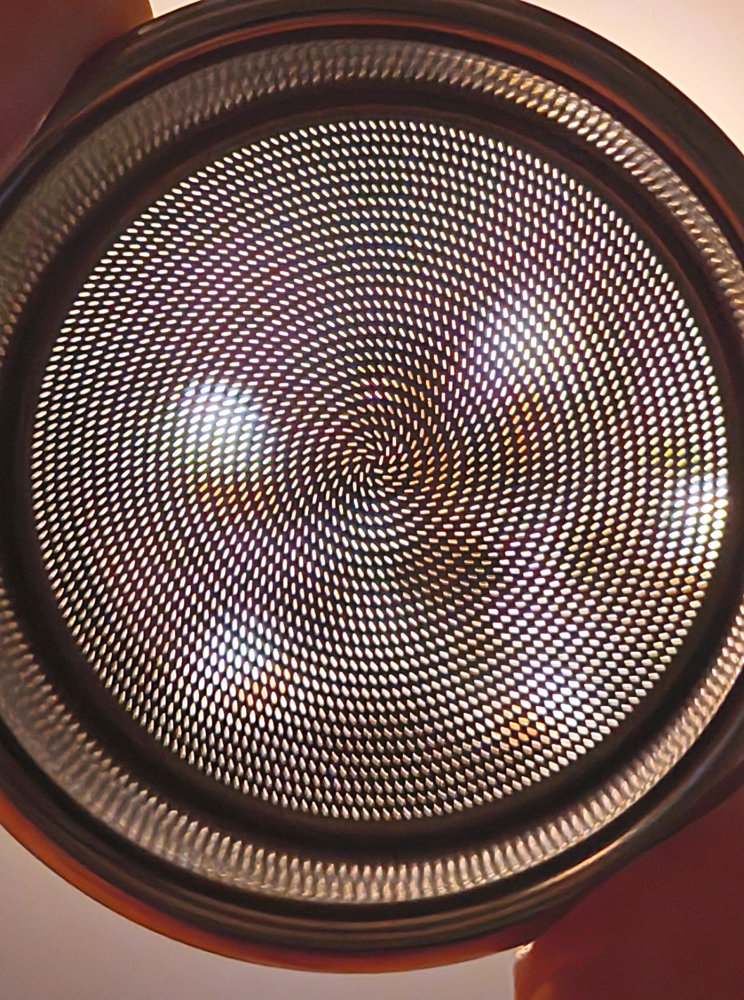

Из спортивного интереса прикупил корзинку на 3000 отверстий.
MISCHIEFworkshop new basket3000,sprit, 3000holes,H26mm
По ощущениям - плотная, весомая, всё хорошо. Верхняя губа очень мелкая, спирографический WDT, который на других корзинах садится насмерть, тут болтается. Но не падает, таки магнитится. И глубина корзинки меньше других, хотя те же 18-21гр. Моется она тоже сложнее, из-за массы мелких отверстий.

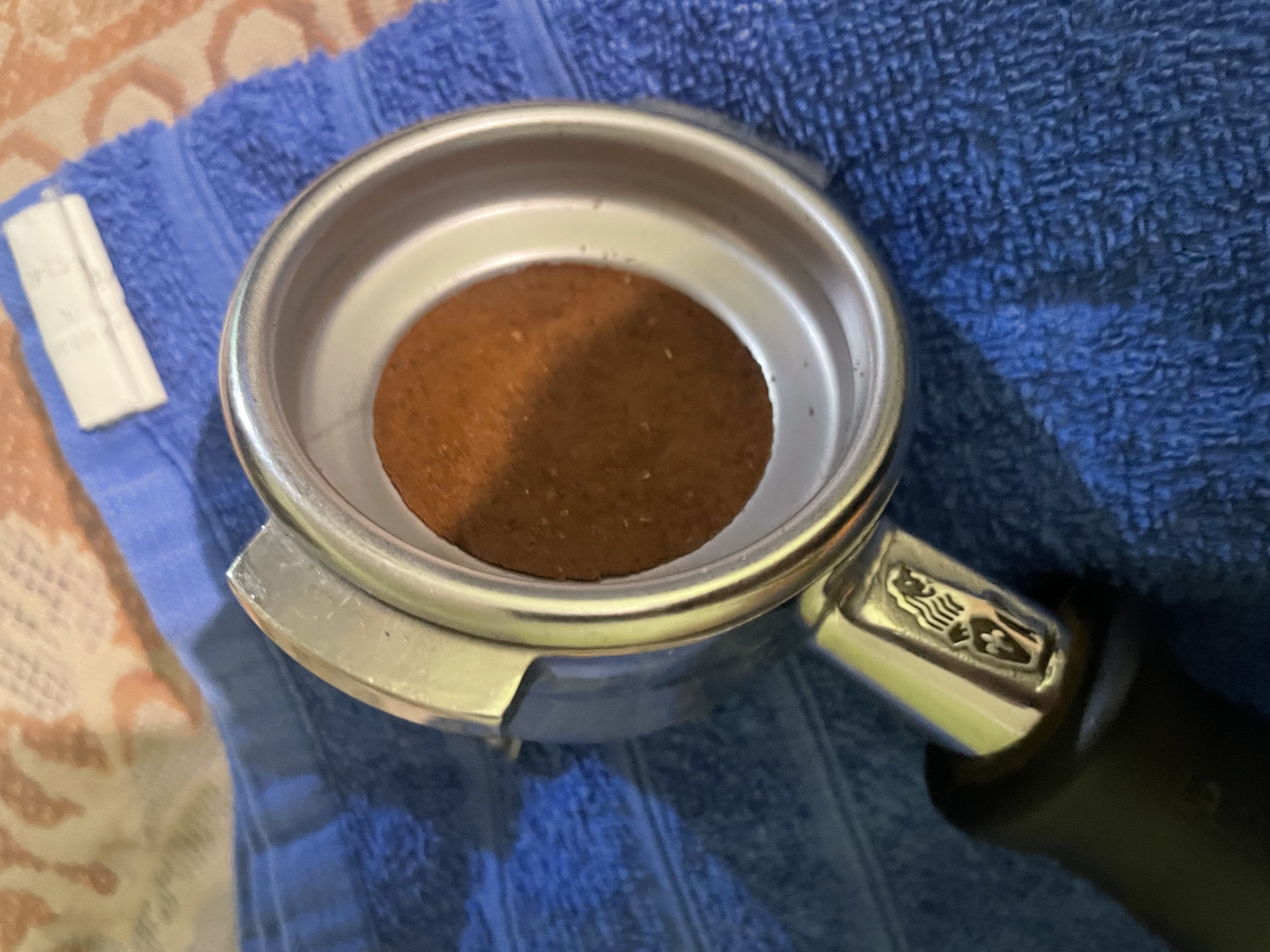

В деле: кофе "Гватемала Фуэго" от Тести, уложился в 9атм и 40гр за 26 сек, но помол на СЕТТЕ 270 пришлось повышать аж на 2 единицы. Вместо 5H на корзине BEP 2.0 от Бомбера, на этой корзине получилось 3H.
По вкусу вроде бы! кислинки стало больше. Но тут всё могу нафантазировать.
В общем, прикольно пока что, буду тестить на других сортах, Особенно интересен Yellow Submarine Dark от Сибаристики. Что там будет с отсутствием кислинки. Поглядим.

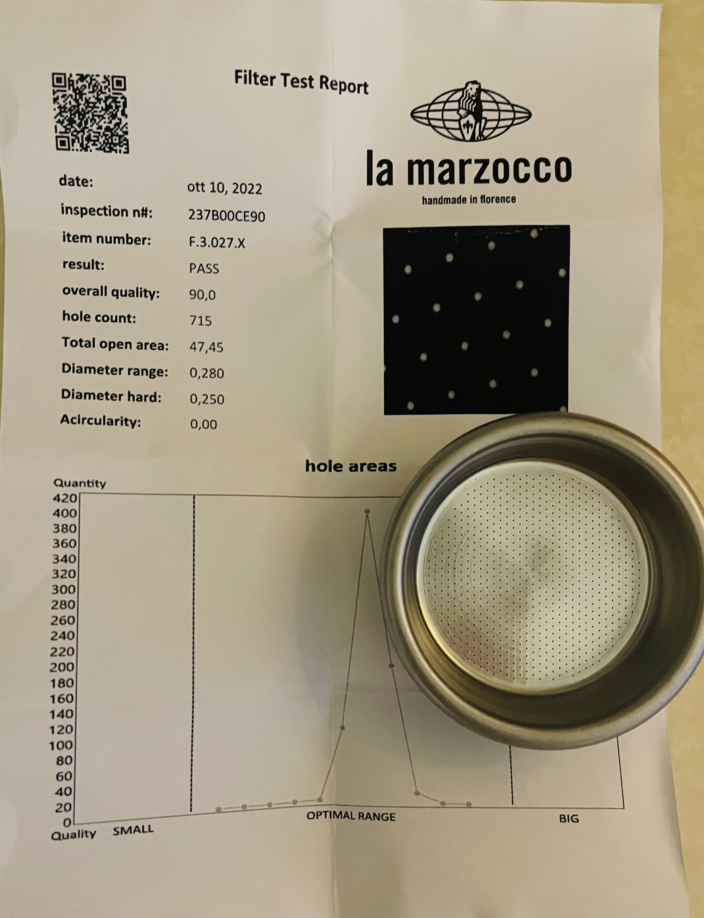

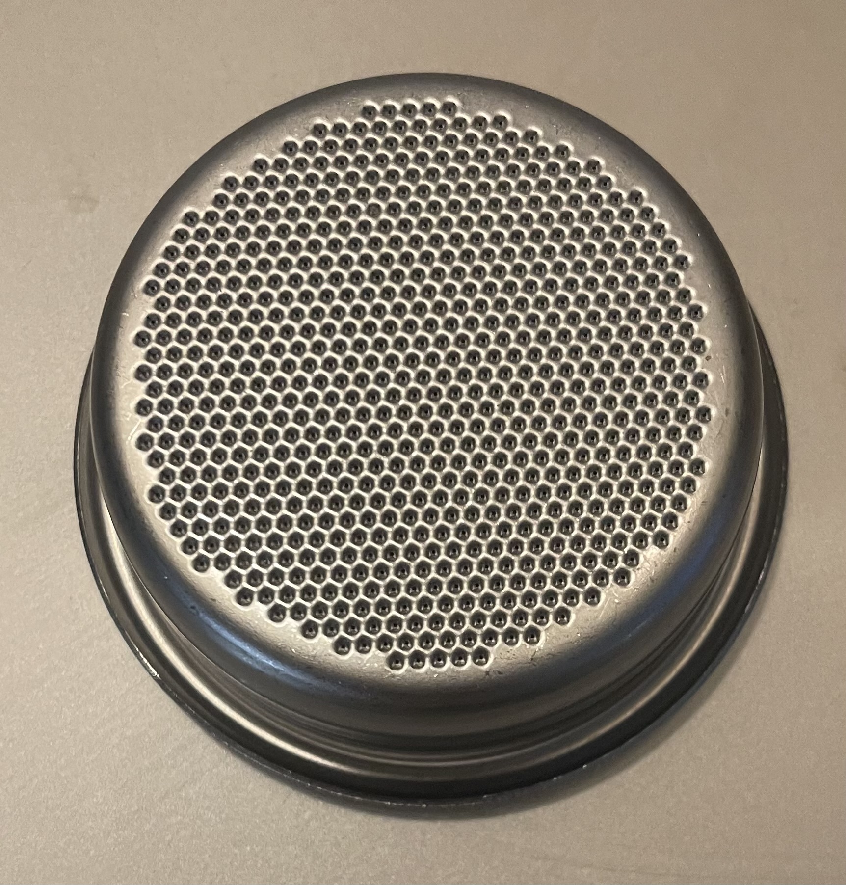

Кап Капыч: “Comparisons between VST and La Marzocco baskets are complicated by the fact that there are actually TWO lines of LM baskets, the "Strada" and the "Advanced Precision Filter Basket." According to this document, the "Advanced Precision" filters are not imaged or scanned.
My understanding is as follows:
All the baskets were designed by VST.
All the baskets are manufactured using similar technology.
Every VST and Strada basket is scanned for quality control (size and uniformity of holes, combined hole area, circularity, quality of hole size distribution, centeredness of perforated area, etc).
Advanced Precision baskets are not scanned, so their quality can vary. In fact, there is no way to tell if the basket meets any specification w/o imaging it. *
VST baskets have different hole patterns compared to LM.
VST baskets have revised side taper profiles and radii compared to LM (to allow pucks to knock out more easily).
I am told by VST that VST baskets must pass imaging tests with a higher quality score (tighter tolerances) compared to Strada baskets.
I am told by VST that VST baskets hold tighter inside diameter tolerances compared to LM (for more consistent fit to a fixed tamper size).” Это VST vs LM Сейчас есть LM 17g F.3.079 и X basket 17 g F.3.027.X, по моему опыту разницы в них не вижу. Корзинки LM очень качественные имхо и мои самые ходовые

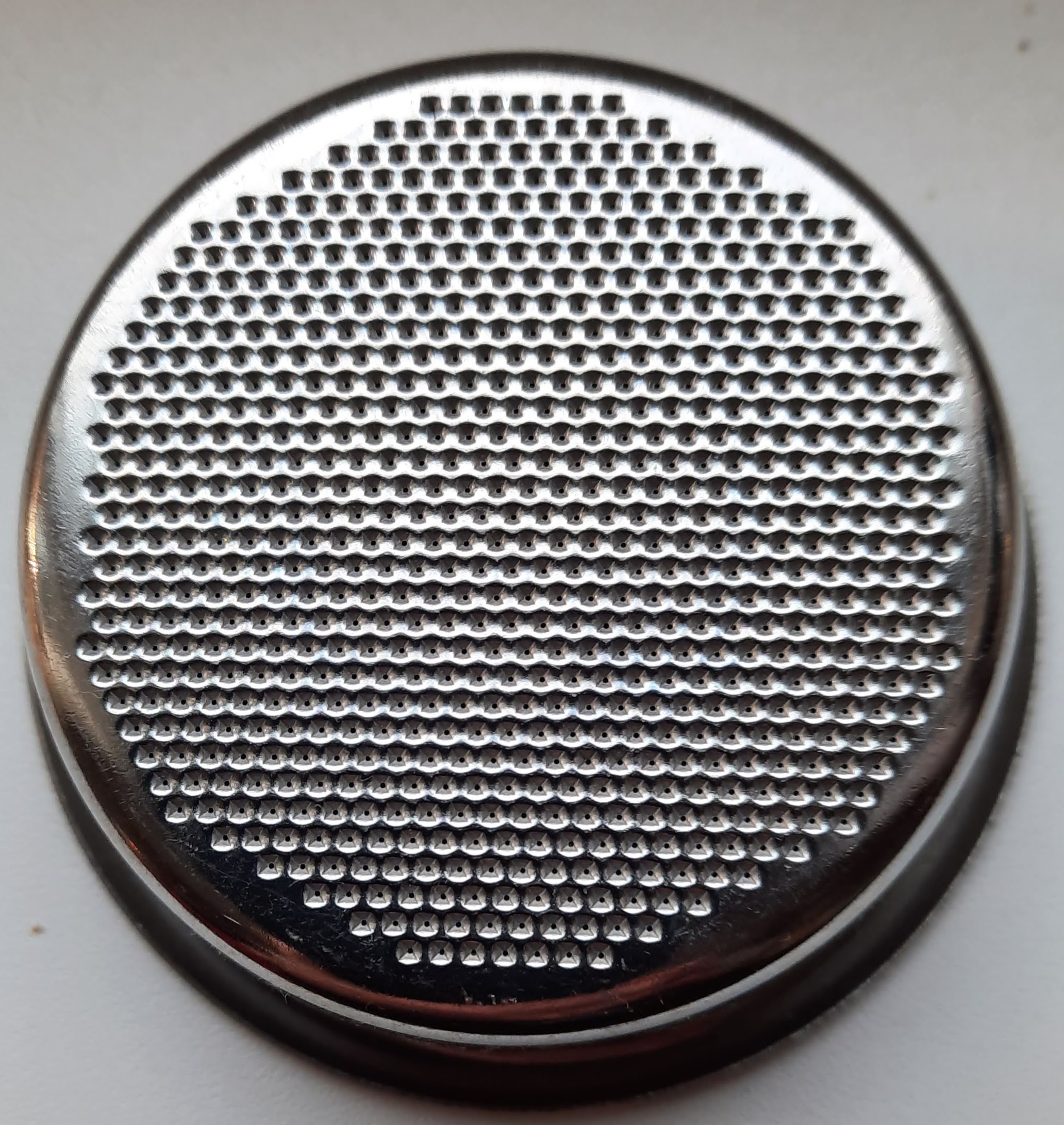

Кап Капыч: Vst18 и Strada 17 - одно и то же. LM 17g - менее пафосный вариант Strada 17g У корзины LM: неполированные стенки и слегка отличающийся рисунок отверстий, что на результат похоже не вличет.
Кап Капыч: Корзины LM обычная и X- basket(former Strada) практически один в один, не отличить
Единственное, что к X-basket добавлен сертификат теста и цена
VST корзину я продал, мне она меньше понравилась, чем LM из-за полированных стенок, но многим нравится и это уже личное мнение. Покупая обычную корзину LM вы получаете качественный продукт имхо за меньшие деньги по сравнению с VST и LM X-basket
Отверстий на крайних рядах больше и это, как показывает практика, совсем не не пользу, капризнее такой же полированной Страды она ощутимо. Неполированные LM должны быть еще дружественнее, при том же, как у Страды, результате в чашке.
PAND: Сцепление коф. порошка с полированной и не полированной поверхностью стенок разное и соответственно полированная поверхность в контакте с порошком более склонна к возможности образования каналов
