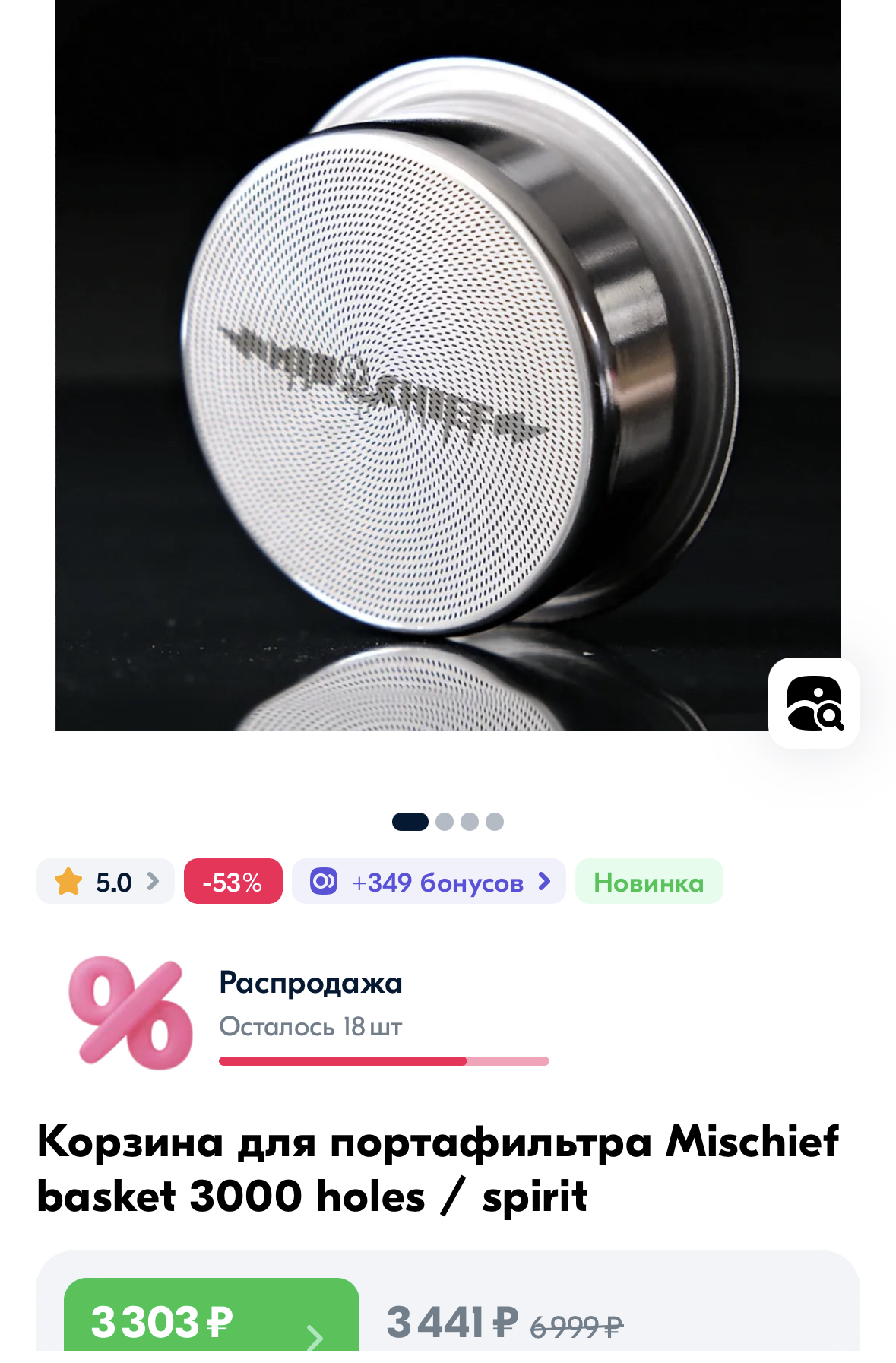

MORRGOS: я думаю 3000 дырок выведет ваш эспрессо на новый уровень и кофемолка скажет вам спасибо) dachnik: Ims вообще ни о чем, брал пару корзин из серии бариста про, банально точности нет, качество размытое, шляпа шляпная
