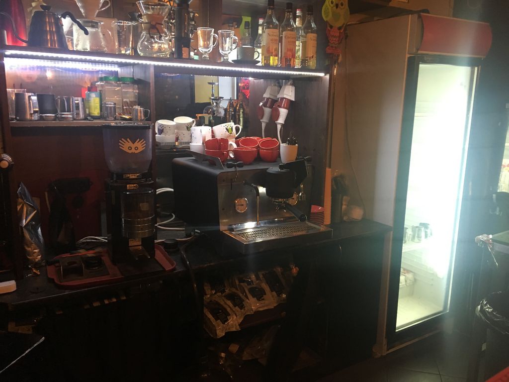

Наконец то я их посетил! Встретили приветливо, показали, рассказали, напоили замечательным эспрессо. Машина мне понравилась. Проста и удобна в управлении. Владимир заварил Можиану, получилось просто превосходно !!! Очень густой, тягучий, сбалансированный, соответствующий описанию. Практически эталон. Сегодня сам пожарил Можиану, посмотрю, что получится. В планах у них есть замыслы создания машинки для дома, но я так понял, что это не очень близкая перспектива. Буду еще в Ярославле, обязательно зайду.
