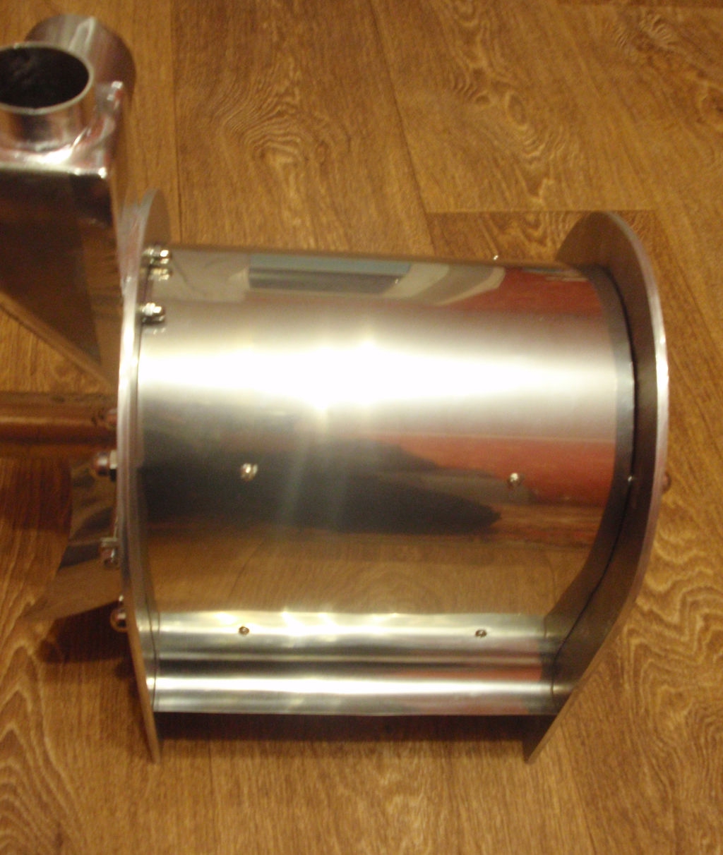

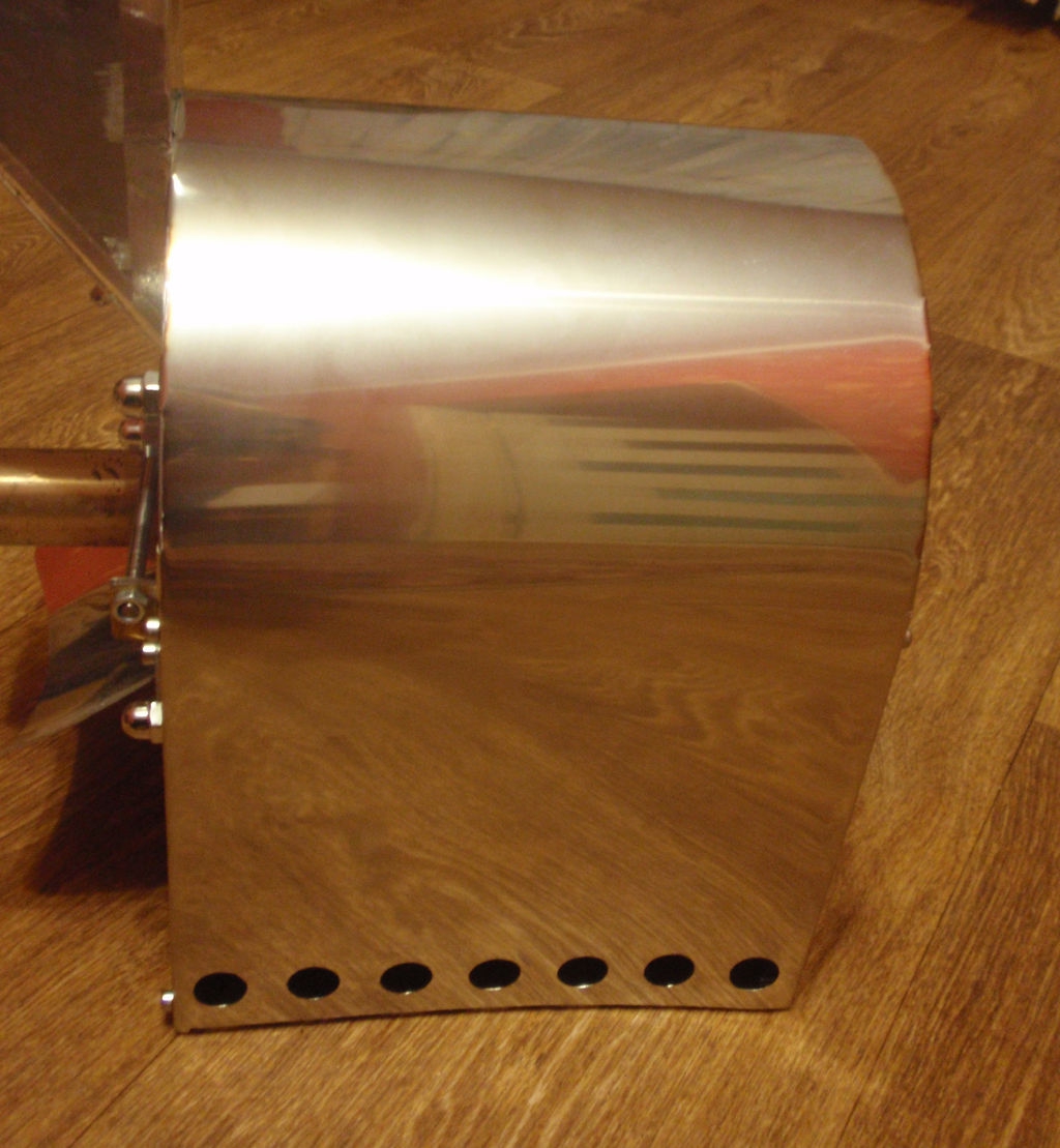

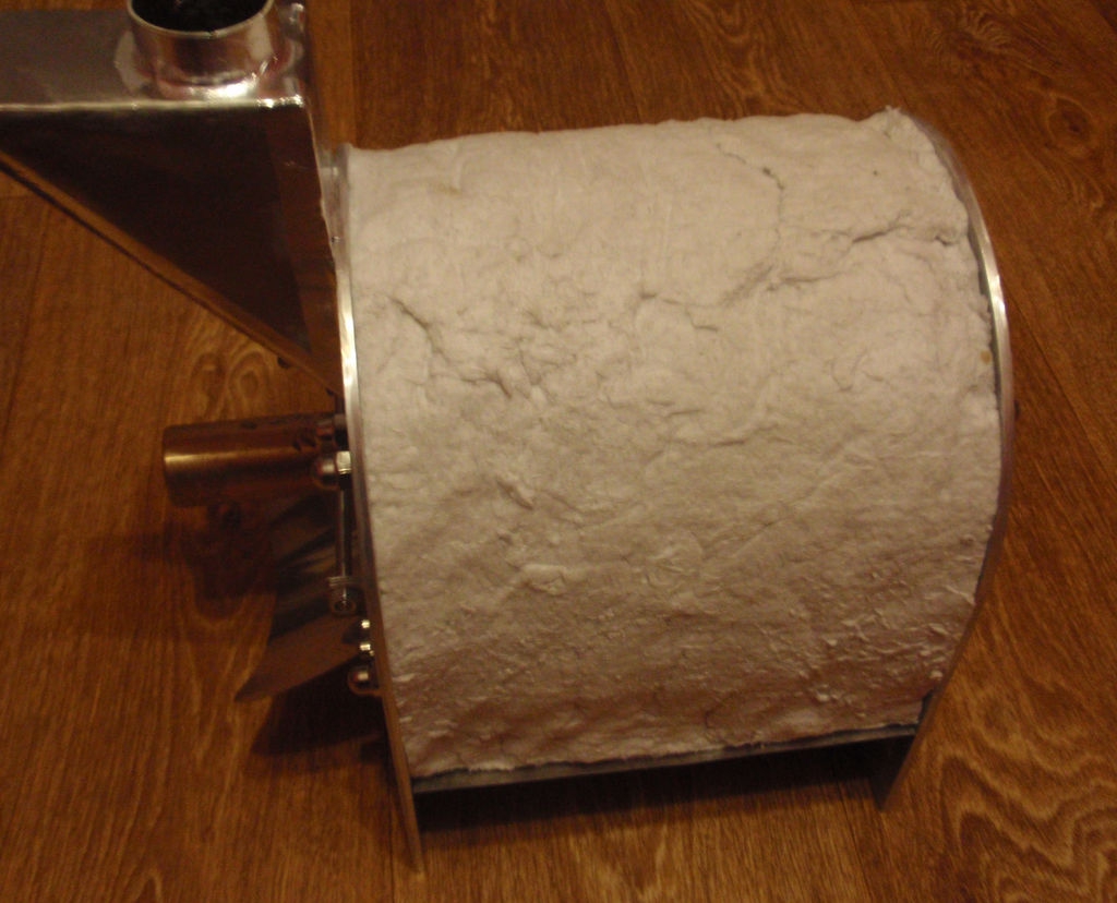

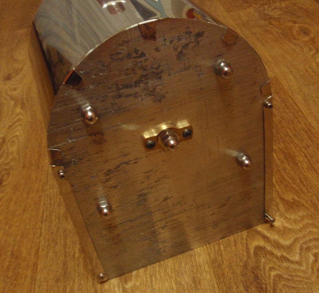

Добрался до кожуха с утеплением. В связующих шпильках стенок просверлил отверстия и нарезал резьбу м3, чтобы закрепить первый лист из нержавейки. Получилось так:
Сверху наложил войлок МКРВ-200 огнеупорный, потом это всё накроется ещё одним листом.

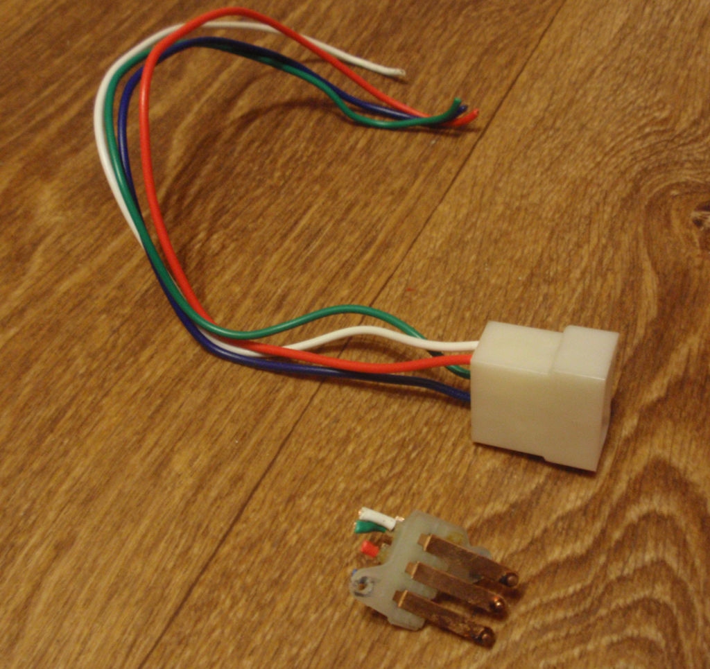

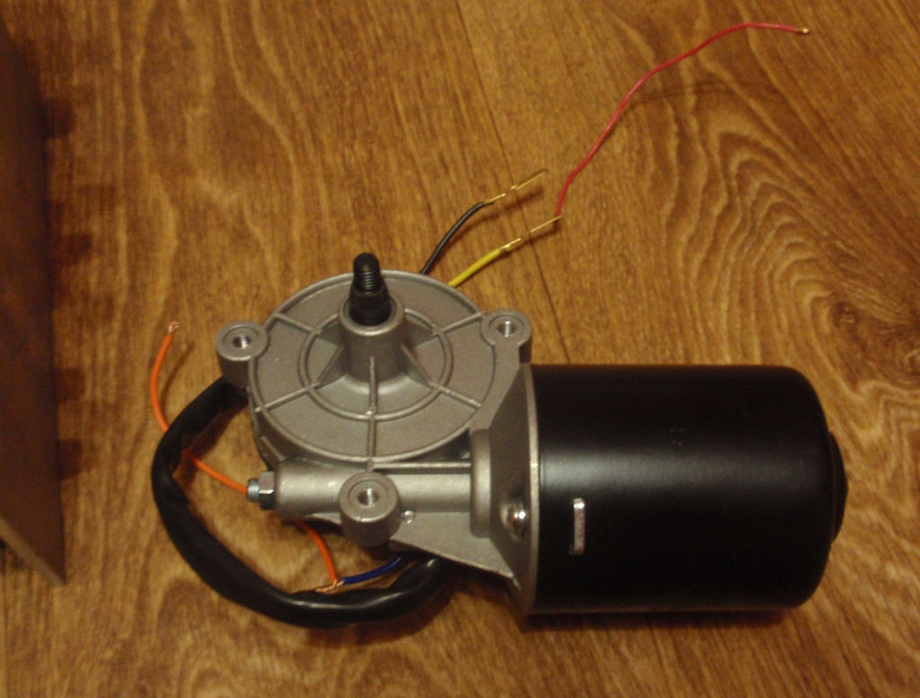

Для вращения барабана решил прикупить проверенный двигатель стеклоочистетелей, только по мощнее для газ на 12В, 20 ватт с 12мм валом, лишние провода и внутрянку в редукторе выкинул. Решение самое бюджетное
SlyFox: Ну так правильно, контактная группа (три контакта), что ниже на фото, как раз была спилена с заклёпок внутри редуктора и выкинута, провода, которые к ней подходили само собой тоже были убраны. Остались только плюсы (чёрный и жёлтый провода) и минус на корпус.

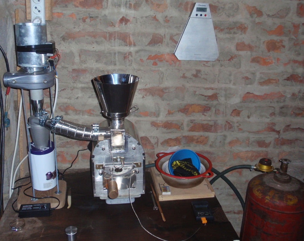

Вот такой ростер получился с циклоном. Что могу сказать, газ просто отлично жарит, электрический по сравнению просто уныние. Дополнительное охлаждение на двигатель сделал не зря, греется всё очень не слабо, до циклона рукой невозможно дотронуться, сама улитка при этом остаётся ещё в состоянии "возможно взяться". Пробник для кофе решил пока не делать, т.к не вижу особого смысла в нём для домашней обжарки, мне кажется в таком небольшом барабане будет только мешать нормальному перемешиванию. По сути достаточно быстро замедлить скорость контроллером двигателя и посмотреть в окошко. Далее останется дождаться контроллер температуры и подключить к компу.
А какие ж габариты ростера? Таким маленьким кажется или циклон такой большой? Я на своём ещё так и не жарил, но когда прогревал его, циклон особо горячим не был. Это скорее всего из-за того, что ик не греет воздух, датчик который стоит в барабане показывает 200 градусов, а тот что стоит повыше и заменяет темп воздуха в это же время показывает порядка 120-130
Ростер очень компактный. Циклон примерно 80см по высоте, можно банку короче найти ещё ниже опустить. Сам ростер с лейкой для засипки 50см, а без неё 35. Лейка после засипки снимается и вставляется пробка, которая видна на столе. Я пока не ставил термопару возле горловины, но на пустой барабан термопара внутри барабана показывает 250 градусов при врубании циклона, поток у меня задвижкой регулируется, т.к двигатель асинхронный и регулировке оборотов не поддаётся обычным диммером.

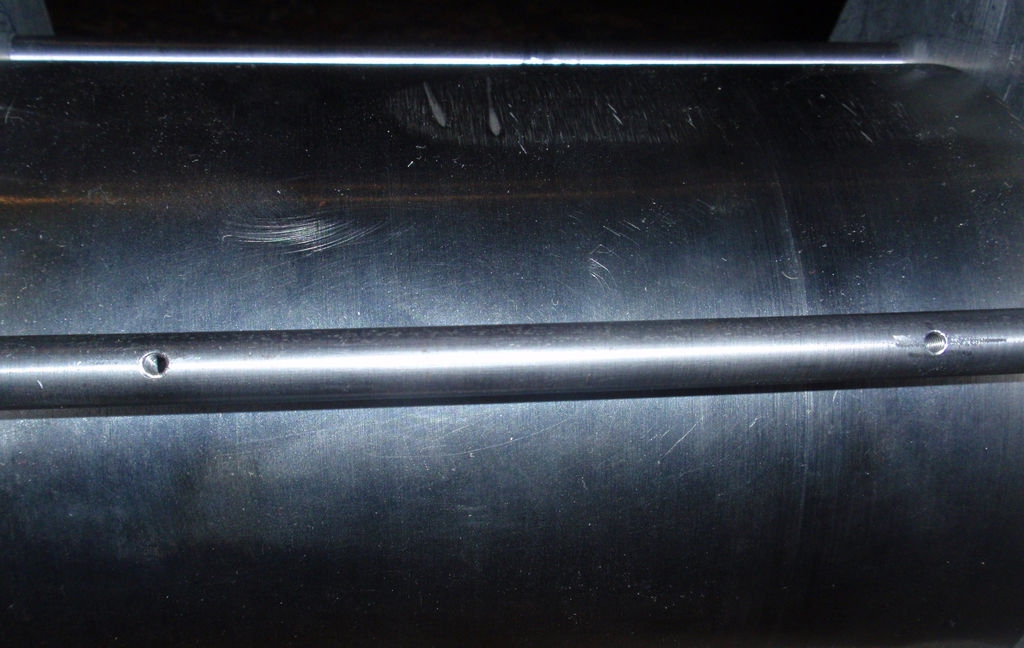

Да нормально всё с лопастями, разве что близко к краю, возможно закусывание зёрен. Нужно правильное вращение, барабан должен крутится по часовой стрелке, если смотреть на него так, как на последнем фото. Нижняя лопасть при вращении должна сдвигать зерно к дверце
