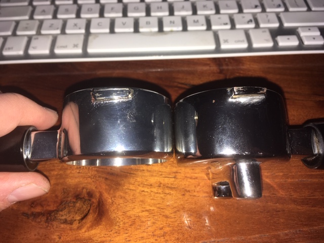

Условие: сегодня приехала ПВ Луссо из Италии б.у. х.з. сколько время, выглядит хорошо и ново, но вот некоторые вещи подызношены - портафильтр уши погрызаны
Событие: прогрел, стравил, пролил, все как положено, разогрелась отлично, прессостат на 1,2 бар
смолол, утрамбовал, красиво так рычаг опустил, подержал (жена смотрит любуется) отпустил.... полезло из под прокладки группы, вкус горчит, решил, что мелкий помол, сдвинул, вкус кислый, а течет отовсюду...
Вопрос: разобрал я все, прокладка вроде новая на вид - менять? прокладки поршня на вид норм, без явных дефектов, менять? купил отдельно бездонный портафильтр, а он не влезает, прокладка стоит 6 мм, нужно ставить 5? тогда с носиками вообще будет болтаться...
Мольба: подскажите
с срочный вопрос был такой, при монтаже поршня вторая прокладка выворачивалась наизнанку, но с 3 попытки я ее заправил

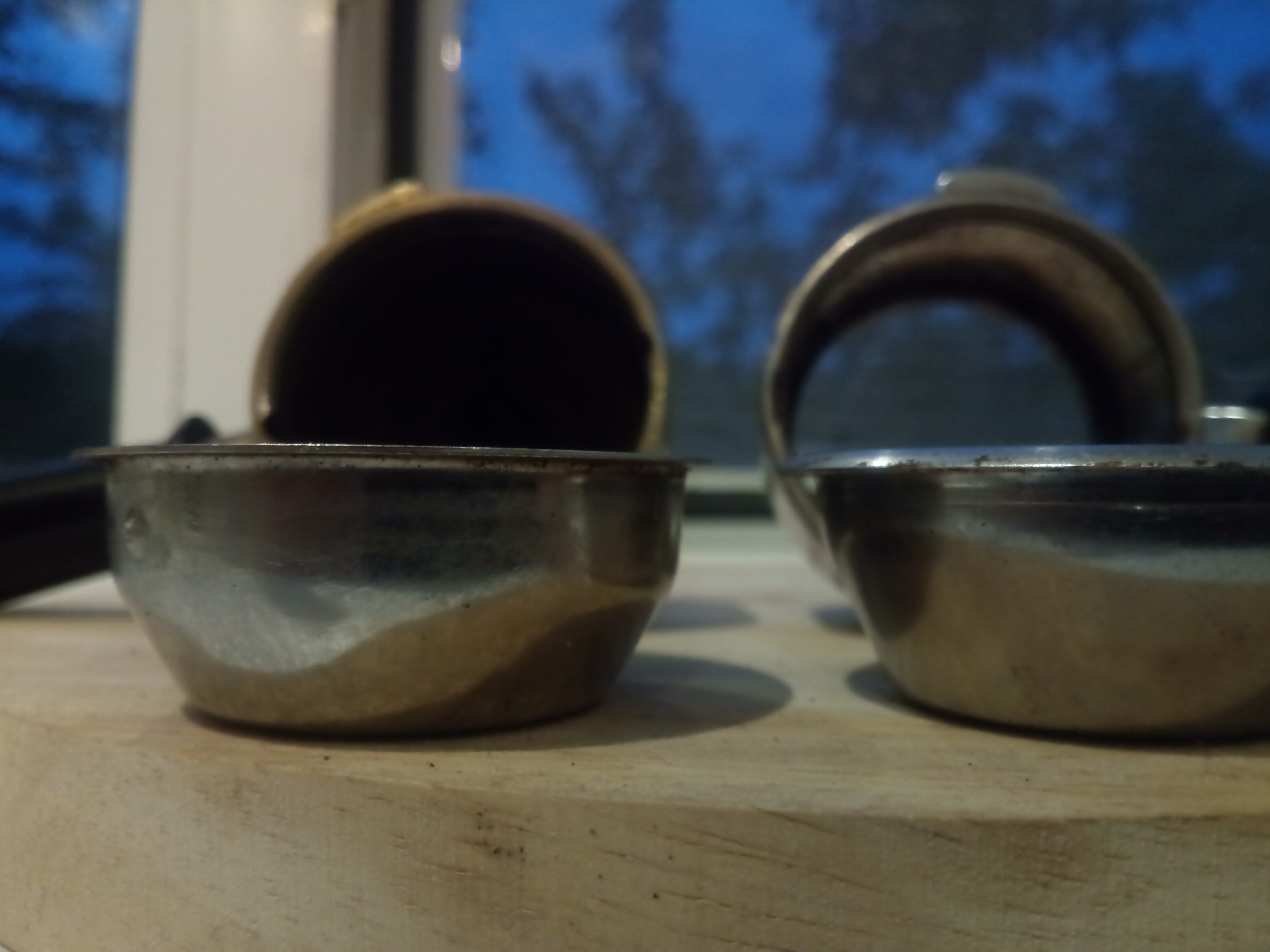

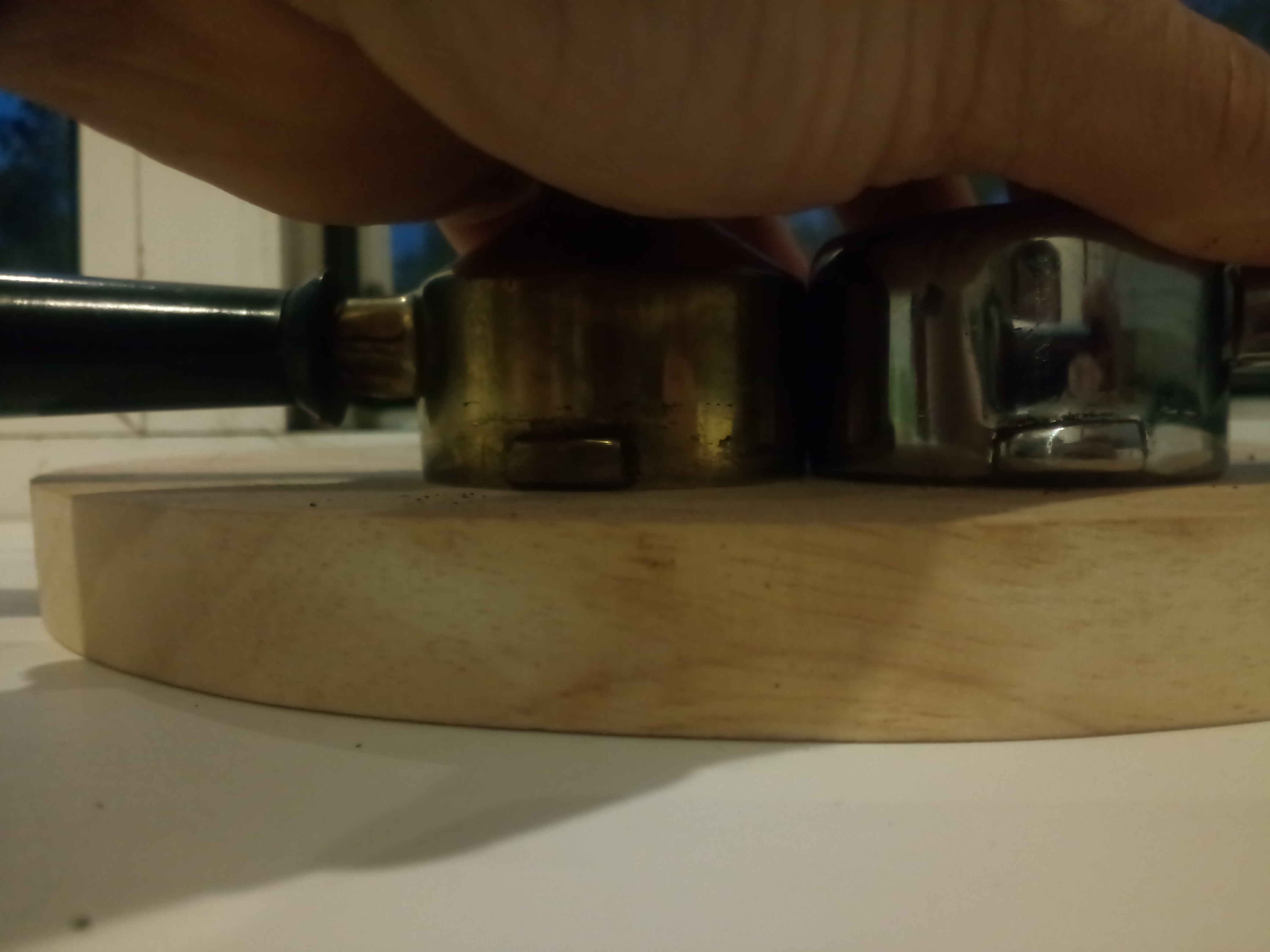

Судя по всему, менять только прокладку под рожком. И да, есть два типа этой группы, под плоский профиль корзинки и под полукруглый. Видимо у вас рожки разные.
ааааа, не уходите! что значит рожки разные? я заказал уже прокладки 5 мм, думал в этом дело i need help! как определить? может нужно пока не отправили поменять прокладки опять на 6 мм? сейчас стояла 6 мм, но рожок, который шел в комплекте с машиной не уплотнялся

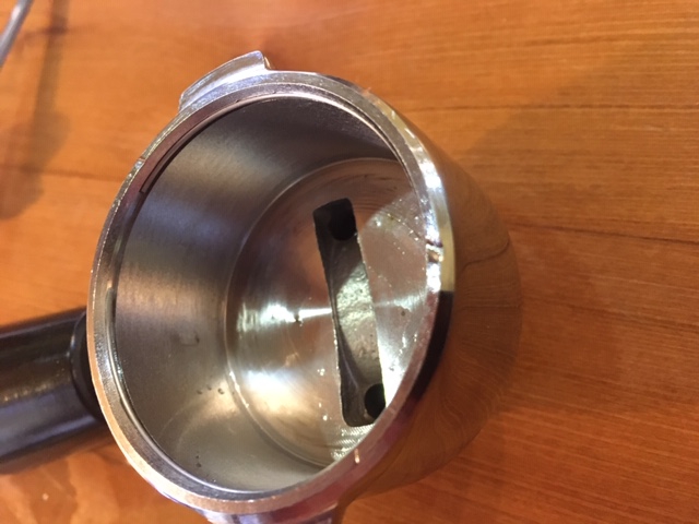

у меня все корзины с полукруглым кантом, как справа на первой фотке, плоских нет
рожки абсолютно одинаковые, но сама толщина уха разная
заказал прокладку 5 мм вместо 6 мм, надеюсь, что бездонка встанет если опять нет, то видимо придется новую группу купить за 160 евро замена сложная? лучше в мастерскую?

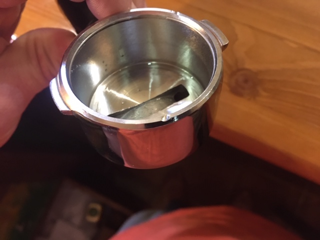

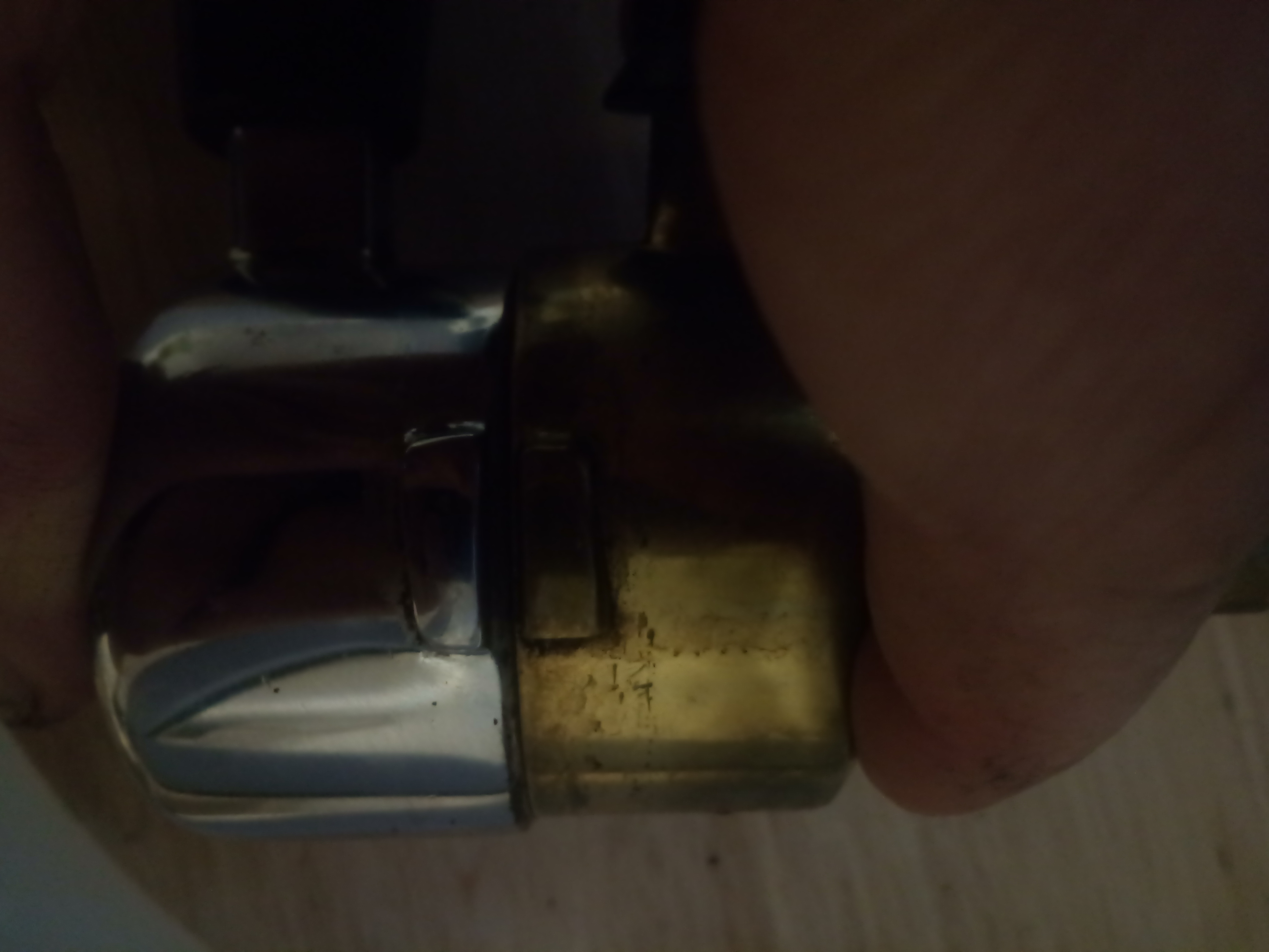

вот еще, при внимательном рассмотрении старого рожка обнаружил 2 вмятины от ударов, думаю, что в месте расположения этих вмятин может протекать под давлением, может?
Ничего протекакть не будет, там давление обусловлено, в основном весом эспрессо, избыточного практически нет. 9 бар - это между кромкой корзины и прокладкой группы

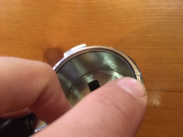

Просто наблюдение: какая-то вмятина что ли у вас на группе (внутри геометрия группы не искажена из-за этого, если туда был удар, логично, что сбоку от него "прёт")? И, очень странно, но риска вмятая (та мельчайшая) на портафильтре почти полностью совпадает с местом откуда прёт сверху. Слегка сомнительно, что это из-за этого, но с чем черт не шутит.
У меня тоже бывает душик выходит при проливе, но очень редко.

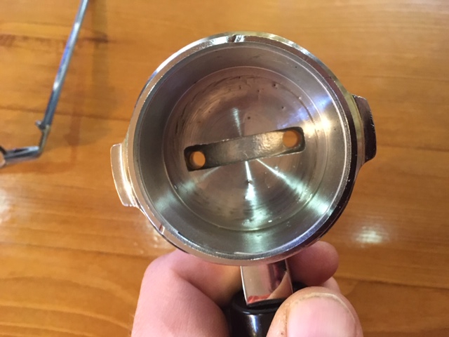

Равномерности по кругу у меня тоже нет- можно зажать по-разному. По идее, всё должно компенсироваться прокладкой, прижатием к ней. Судя по видео, внутри проблем особых нет. У меня была мысль что внутри может быть какое-то заметное искривление. Сейчас, похоже, дело в соединении - группа-душ-прокладка-корзинка.
Попробуйте вытащить душ, прокладки, положить сверху на портафильтр, на корзинку всё это, прижать рукой, посмотреть как всё это дело выглядит, точно ли размеры соответствуют. А, может, прокладку перекашивает от чрезмерной затяжки портафильтра..или еще каких проблем. Или не доходит как следует..Хм Возможно размер прокладки, её профиль не соответствует корзинке. Попробуйте при затяжке портафильтра - второй рукой смещать в другую строну его. Посмотрете как изменится характер протекания сверху. Скорее всего - с другой стороны полезет. Возможно несоответствие диаметров-профилей, значит. Опять же, попробуйте затянуть совсем легонько, портафильтр, придерживая рукой, на всякий случай, чтобы он не улетел - посмотрите изменится ли что - на предмет перекоса проверить.
У меня такой же машинки нет, и проблем таких не было.. Просто смотрю на свою и думаю что может быть в теории. То, что машинка б\у, конечно, расширяет эти теории до безумия ))
p.s. черная плоская резинка на видео, вокруг камеры с поршнем, это что? у меня как - на душ одевается резинка, снизу, вставляется на это место и всё. Далее уже корзина. У вас там несколько прокладок?
черная вокруг душа и есть прокладка при затяжке второй рукой держу машину, она легкая, третьей руки уже нет, так что подвигать не смогу короче, жду новую прокладку, а там увидим...
Бывает кофе под прокладку забивается, когда как то не затянули и он пошел через верх вместе со смолотым. У меня было так когда поставил корзину с двойным дном и кофе не успевал уйти своим ходом, лилось именно уже из под корзины через место соприкасания с портафильтром, там не то что уплотнения нет, а наоборот выемки. Поставил силиконовое кольцо под корзину. Результат в чашке от двойной корзины с улучшайзером не понравился, но технически проблема была решена. Ну и выработка на ушах и группе если они латунные частое явление, поэтому старые уши часто тоньше.
Итак, запчасти прибыли и я поменял прокладку 6 мм на 5 мм как и ожидалось, старый холдер в отливами болтается свободно, зато новый бездонный встал отлично, ничего не протекает даже при затыке мелким помолом

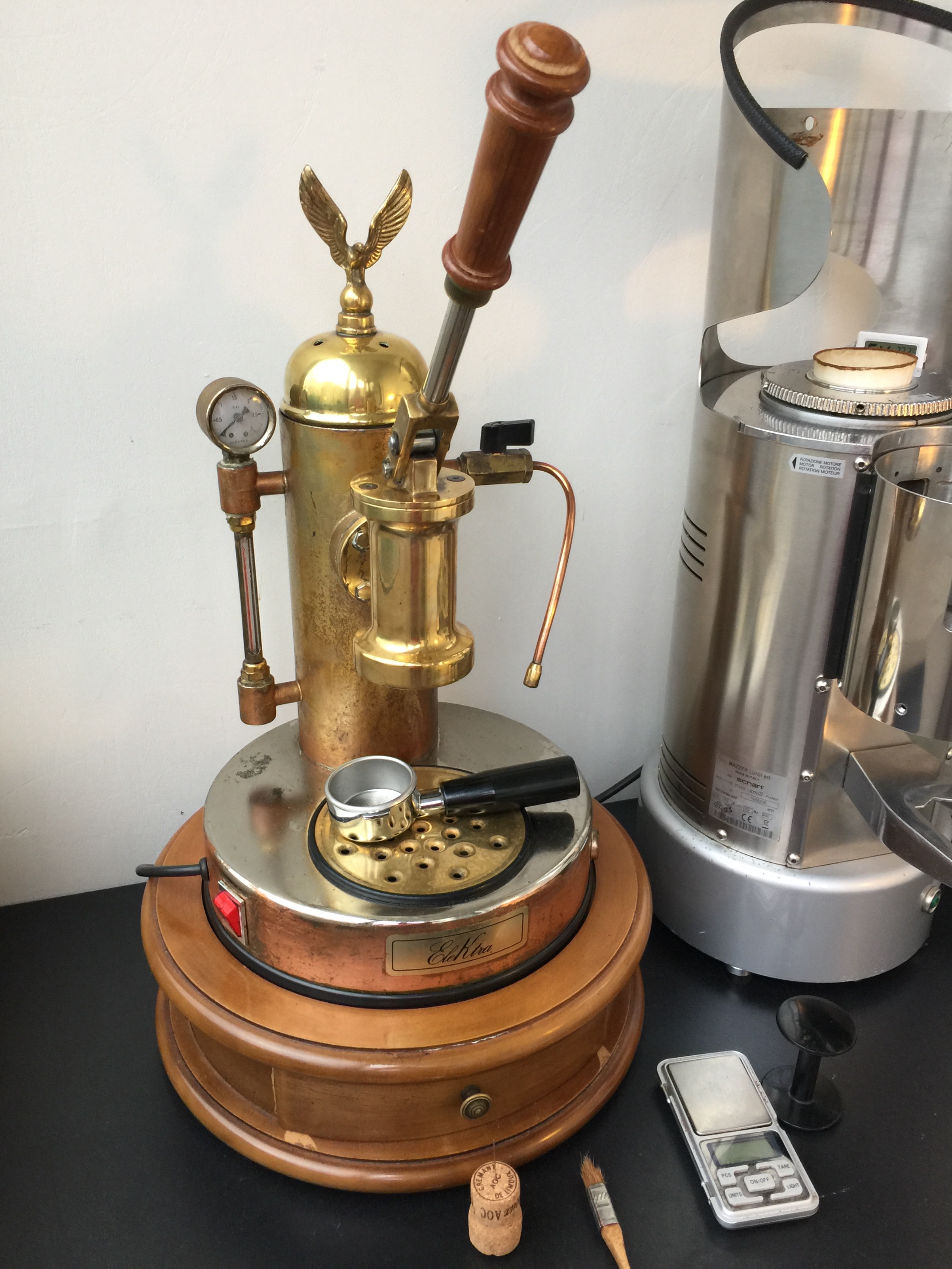

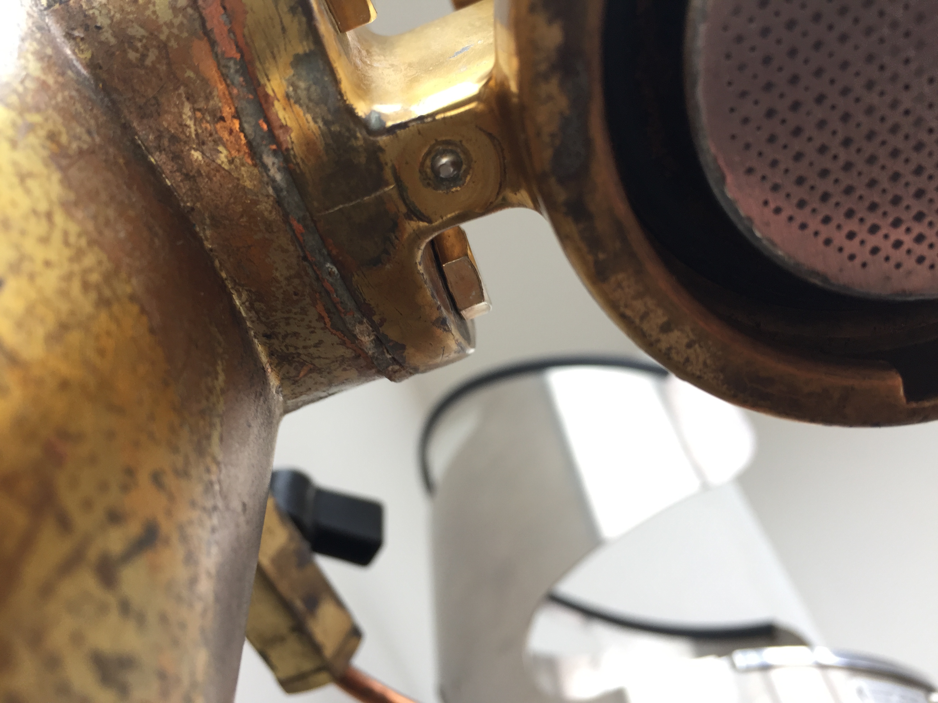

Недавно стал владельцем Elektra MCaL 1984 года. Старушка бодра, потребовала заменить всего несколько прокладок и показала себя во всей красе. Вопрос к знатокам, что это за клапан-шарик снизу «шеи» группы? И может кто подскажет, где найти деталировку на первую вариацию этой модели? Буду крайне признателен.
