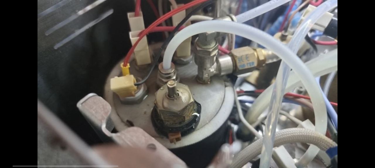

Всем привет, в моей Elisabeth, на паровом бойлере, из клапана вытекает вода. Если функция приготовление пара активирована, то соответственно часть воды превращается в пар. Как следствие всё это похоже на мини сауну. Всё парит и вокруг машины лужа. В чём может быть проблема? Сам клапан выкручивал, не похоже что он предназначен для сдерживания давления. Т.к. ни какой пружины там нет и скорее всего только собственный вес, пара грамм, запирает отверстие в бойлер.
Вообщем разобрался.
1.) Клапан работает на выталкивание и запирает бойлер при определенном давлении. Наверное чтобы не создавать воздушную пробку для поступающей воды.
2.) клапан видимо немного перекосило и он не перекрывал отверстие бойлера, постоянно стравливая давление и выталкивая капельки воды.
3.) Резиновая трубка выводящая выталкиваемую воду высохла и не отводила воду в сторону от поверхности бойлера.
4.) накапливаемая на поверхности бойлера вода заливала два датчика. Это привело к появлению на поверхности датчиков слоя калька и отодвинула их от поверхности бойлера и занижала температуру на его поверхности.
Клапан атмосферный, через него при нагревании бойлера выходит воздух, который создает эффект ложного давления. При закипании воды клапан закрывается и до остывания бойлера остается закрытым.
Его надо декальцинировать и хорошо помыть. Смазывать нельзя.
