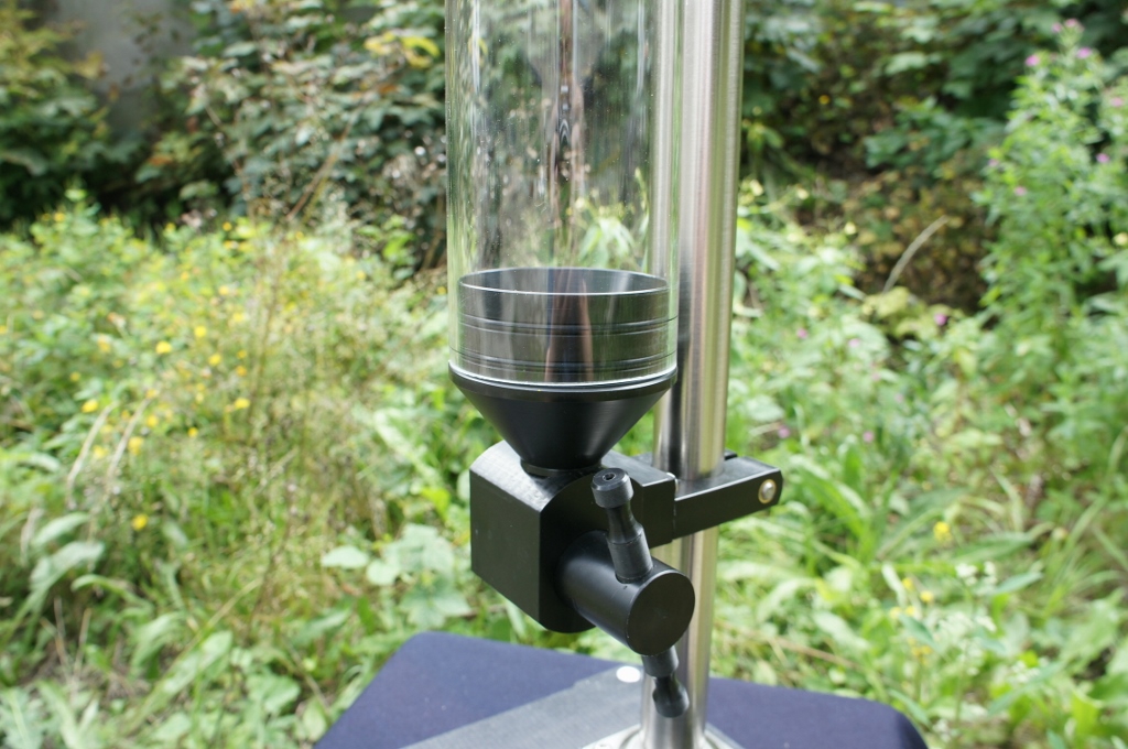

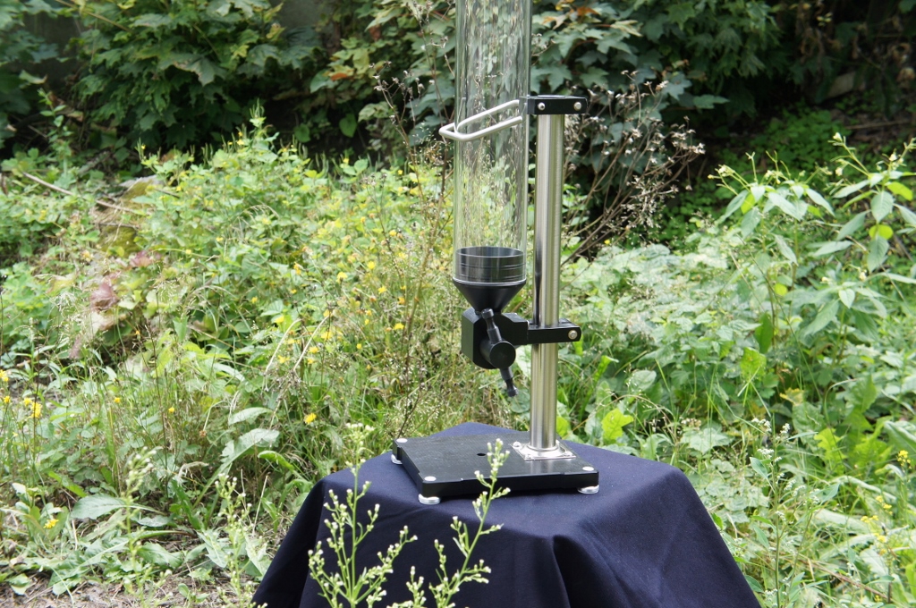

Valerii: А мне конструкция самого механизма нравится. Главное - просто и быстро. То, что крутилка у вас состоит из двух "рычагов", помогает ориентироваться в каком положении находится дозатор: открыт/закрыт. Пожалуй самый очевидный минус - неудобная установка ёмкости с сахаром. Уверен, что человек, который будет пользоваться устройством, очень быстро привыкнет, но если и это обдумать как нибудь, то будет просто супер!
Нет))) Самое оригинальное и красивое решение-это ручной привод с помощью механизма прекрасного во всех отношениях...))))) Помните "Пятый элемент"? Как там сказано- "Само Совершенство..." ....)))) Уж простите за откровенность...)

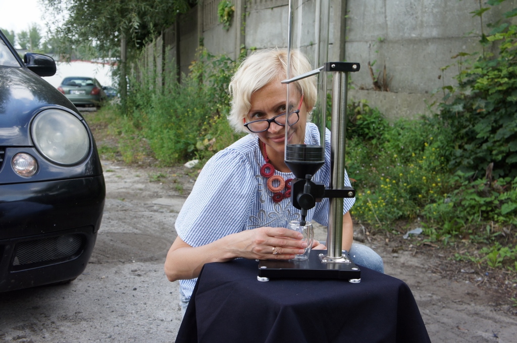

dimonml: трудно сказать, как будет, пока еще нет опыта эксплуатации. Но в принципе можно сделать устройство герметичным. Вот так работет без уплотнений, а с уплотнениями можно и коньяк дозировать ))

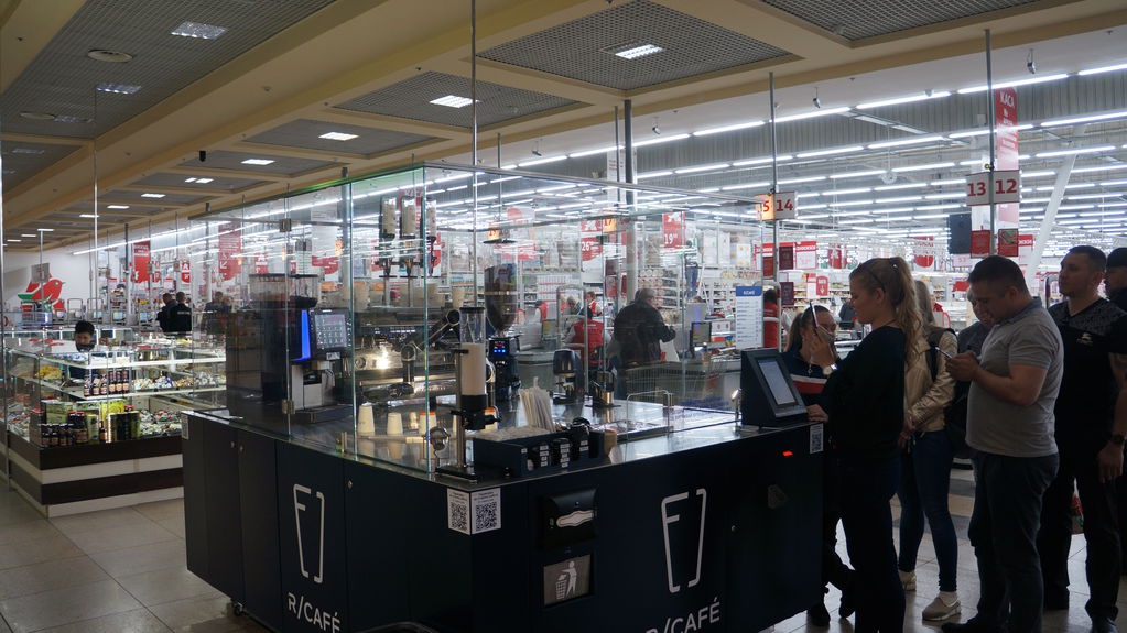

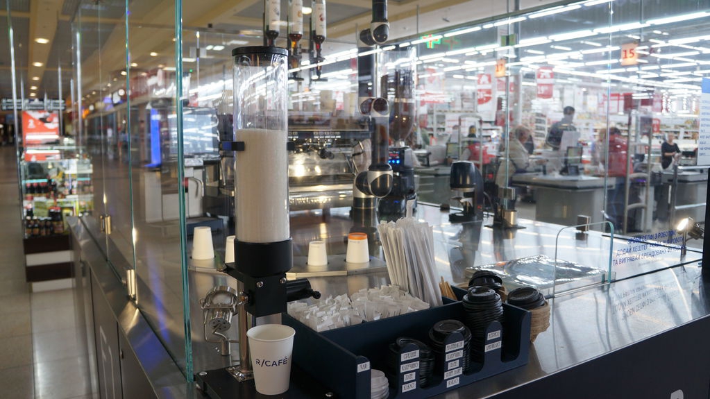

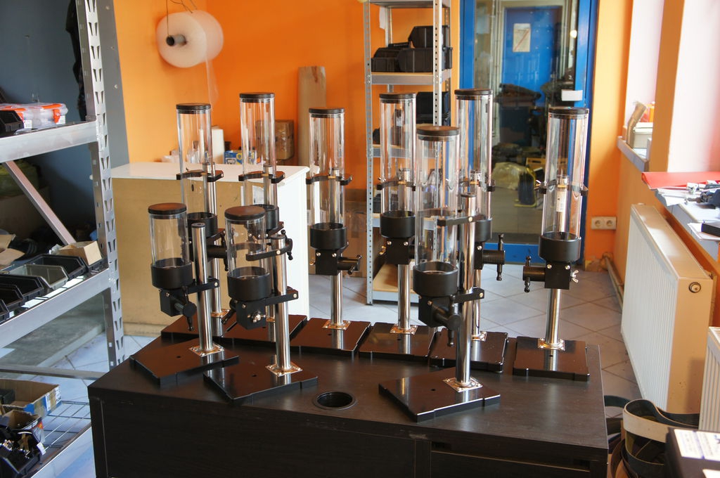

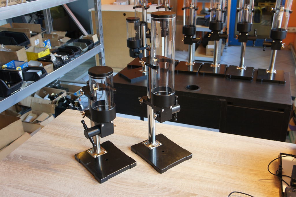

Испытания в Одессе прошли успешно. Сахар не каменеет, если был засыпан сухим. Я немного пересмотрел конструкцию в сторону улучшения (подробности позже). На сегодня делаю две модели: - Дозатор 1000/2,5 (бункер 1 кг сахара, доза 2,5 грамма) - Дозатор 500/2,5 (бункер 0,5 кг сахара, доза 2,5 грамма)
Кроме того, каждая модель может быть собрана как под левую, так и под правую руку.
