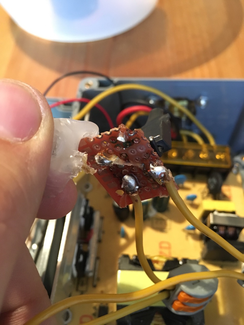

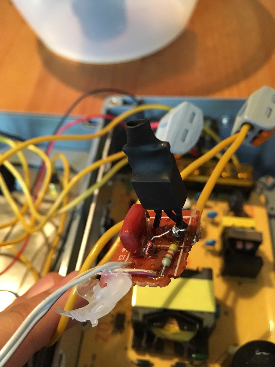

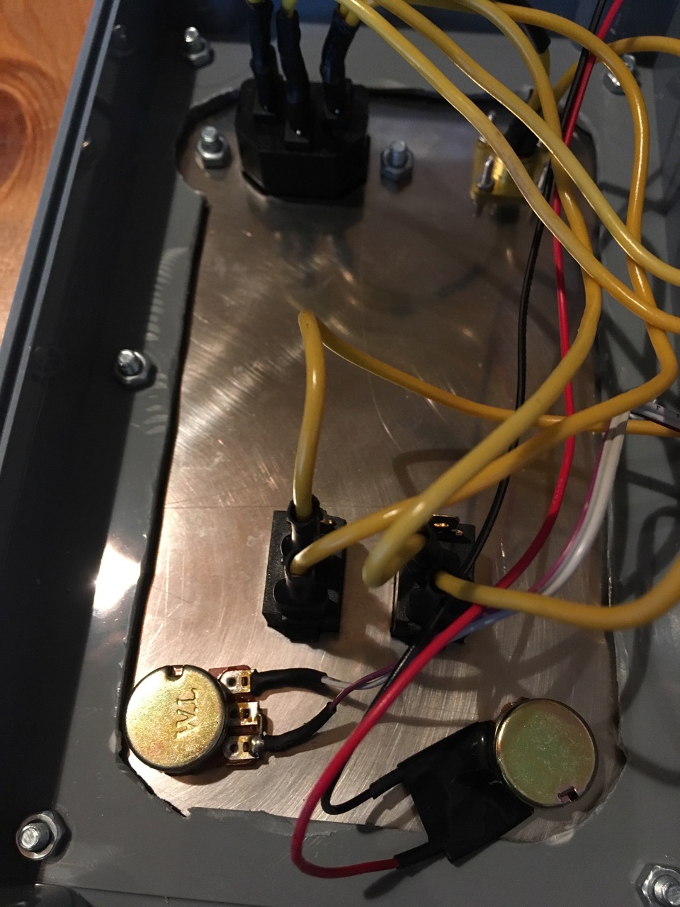

Идем дальше — от регулятора оборотов вентилятора вытяжки идут два провода к комку термоклея и изоленты. Разматываем… Огрызок макетной платы с отвратительным навесным монтажом элементов — это самопальный диммер. Мало того, что диммером нельзя управлять моторами, которые для этого не предназначены, так они еще и пожалели 150 рублей на нормальный диммер из магазина и собрали на соплях свою схемку. Причем судя по пайке делали это первый раз. Я, кстати, до сих пор не понял, что в этом блоке управления было получено из-за границы и ожидало растаможки?

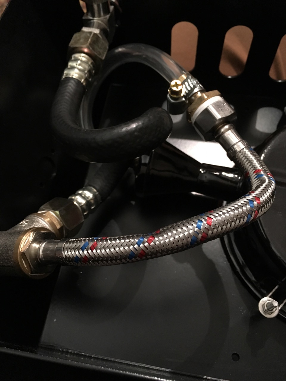

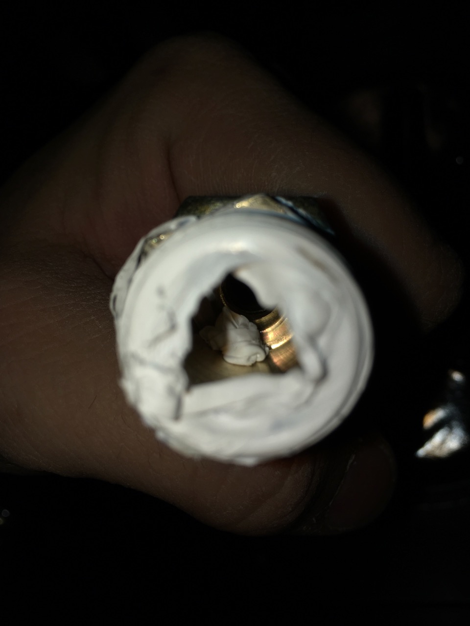

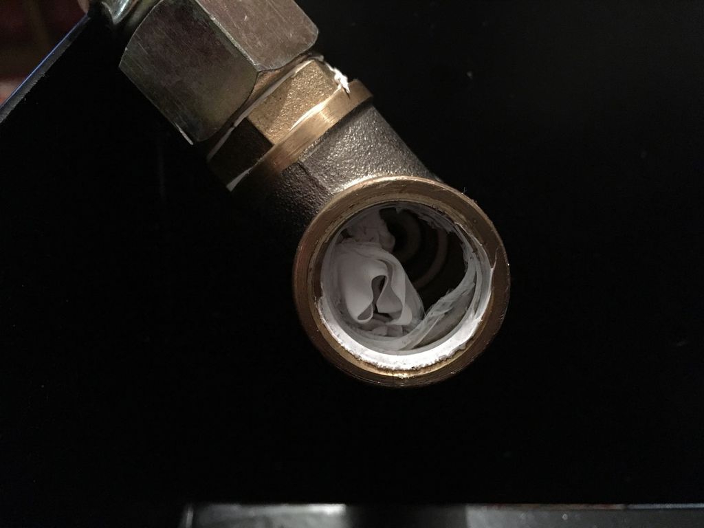

Дальше смотрим на нагревательную поверхность. Тут уже волосы начинают шевелиться во всех местах. Все шланги соединены на водопроводную фурнитуру с огромным слоем фум-ленты. Даже шланг используется для воды. Игольчатый клапан подключен неправильно — перепутаны вход и выход, и это при том, что на самом кране выгравирована стрелка с направлением тока газа. Объясню, почему я вообще полез разбираться с проводами и шлангами — я ждал оборудование два месяца и уже не хотел тратить время на разборки с производителем, возврат оборудования, ожидание ремонта и повторную отправку мне. Это затянулось бы еще не на один месяц. Итак, с такой плиткой жить нельзя (особенно учитывая состояние электрической части) и я разбираю все соединения, чтобы пересобрать на газовых шлангах и фурнитуре. Во всех местах соединений накручено столько фум-ленты, что она почти перекрывает проходное сечение. А в одно месте в тройнике просто лежал комок фум-ленты. Он наверняка забил бы проток. Это еще не все. Определяем тип горелки — это Ирида-150 мощность 2.5 кВт. Производитель ростера заявлял ее как на 3.5 кВт и только по этой причине я ее заказал. На мой резонный вопрос «Что за фигня?» мне ответили, что максимальная мощность достигается при подаче газа давлением 6 мПа. Естественно, я надеюсь, что они имели в виду не миллипаскали и не мегапаскали, а просто перепутали с килопаскалями. Но в любом случае они предлагают вместо номинального давления в 1.6 кПа после редуктора использовать 6 кПа. То есть надо убрать редуктор и повысить давление игольчатым клапаном до нужной величины ориентируясь на показания манометра. И надо надеяться, что водопроводные соединения без прокладок это давление выдержат? Более того. Сама горелка оказалась бракованной — она горит несколько минут, потом раздается громкий хлопок, она тухнет и горение с шумом происходит в смесителе на выходе из форсунки внутри нагревательной поверхности.
По большому счету, самая главная деталь в этом комплекте — это сам ростер, который выглядит вполне прилично, работает тихо, но тоже есть нюансы. Первое — он кривой. Ну то есть его четыре ножки не в плоскости. В итоге он на этой самой нагревательной поверхности скользит так, что его легко можно уронить неаккуратным движением. Второе — после обжарки остается в барабане немного зерен разной степени обжарки — от совсем зеленых до почти обжаренных. Чтобы их вытрясти приходится барабан похлопывать по бокам. Если этого не сделать, то эти зерна попаду в следующую обжарку и будут пережарены до угля.

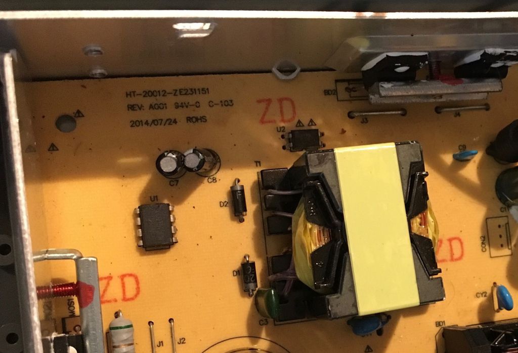

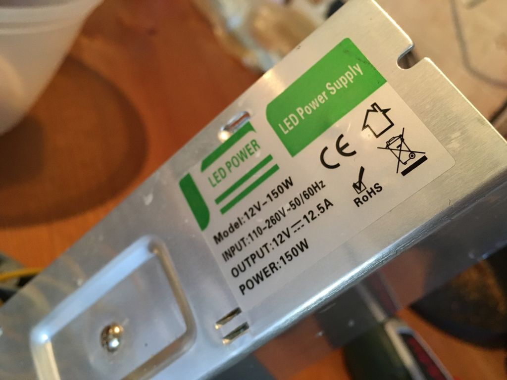

mmag: спасибо за аргументированный отзыв. Единственное, лично я ничего такого в использовании блока питания для светодиодных лент не вижу: они стандартные и дешевые. Лично я предпочел бы использовать залитые компаундом IP67, но не суть. Да, сам по себе блок питания может быть качественным или не очень, но это зависит не от того, для светодиодных лент он или для чего-то еще.
Да я по сути и не против, но этому блоку питания почти пять лет. Кто знает в каком состоянии там конденсаторы? Почему не нашлось чего-то поновее? И именно использование такого БП привело к тому, что два разъема торчат вверх (иначе даже в этот огромный корпус ничего не помещается), что очень неудобно. Опять же главная претензия скорее к диммеру плохой сборки для вентилятора и скруткам на проводах.
Диммер у меня тоже из того же говна и палок, но есть плюс: при коротком замыкании разлетается симистр и всё остальное остаётся целым. А благодаря кустарному изготовлению, в этот диммер легко впаять новый симистр.

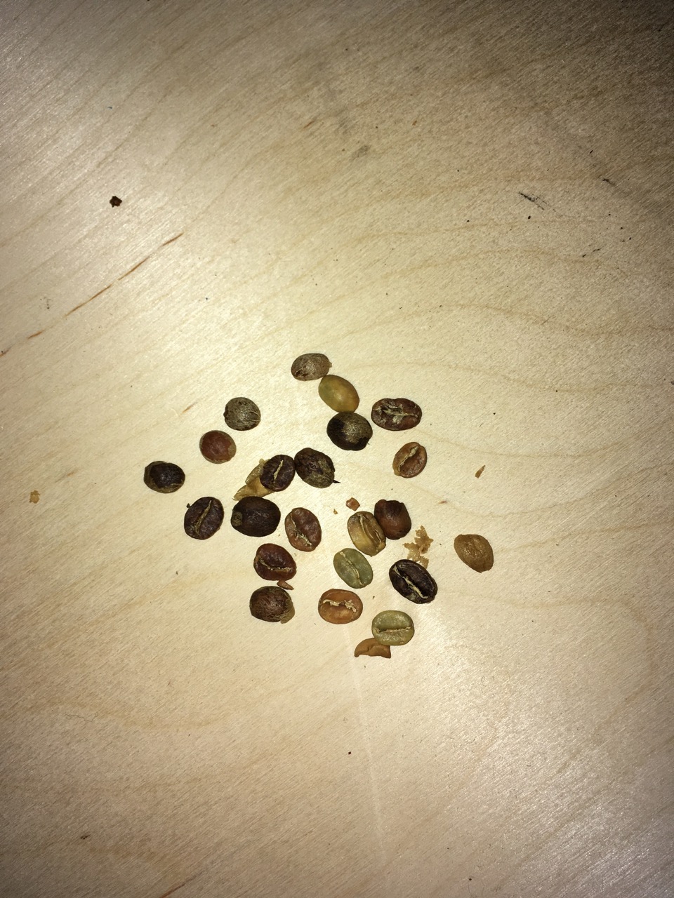

это известная проблема, говорят, на Хуки так же. А именно с Хуки500 и слизывали Джимату. Зёрна остаются не в барабане, а в воздушном (и загрузочном) тракте.
А в момент, когда разлетается симистор, от искры воспламеняется газ, утекший через водопроводные соединения. И какая после этого разница насколько легко симистор поменять?
mmag написал(а) ... Кто знает в каком состоянии там конденсаторы?
Это легко узнать дав на блок питания номинальную нагрузку и посмотреть осциллографом колебания выходного напряжения )) Хорошие блоки питания живут десятилетиями.

Вообще говоря, если где-то важна герметичность, то делают опрессовку. В нашем случае можно обычным азотом.
Но если серьезно, то я не вижу большой опасности тут: везде, где используется газ, люди заботятся об адекватно работающей вентиляции, хотя бы ради того, чтобы в помещении было много кислорода и последняя стадия окисления углеводородов проходила до конца: угарный газ превращался в углекислый. Это нужно чтобы банально не отравиться угарным газом. Правила использования газового оборудования вполне четко описывают, что должно быть и чего не должно быть. По моим замерам, бытовая 3kW конфорка выделяет углекислого газа как несколько человек и поэтому вентиляция в помещении с газовым оборудованием должна быть хорошая: намного лучше, чем просто для людей. А если вентиляция в помещении отличная, то и не скопиться в нем большой концентрации газа, чтобы произошел взрыв. А если вентиляции нет (то есть, хозяева помещения просто хотят умереть), то люди этой и соседних квартир просто умрут от угарного газа и уже будет все равно про всякие варисторы. Угореть можно и в обычной палатке с походной горелкой ))
Если сильно заморачиваться, то можно спаять все на меди - все нужное в любом магазине, торгующем вещами для обсулживания/монтажа холодильного оборудования найдется. И опрессовку азотом сделать, на 50 атм.
