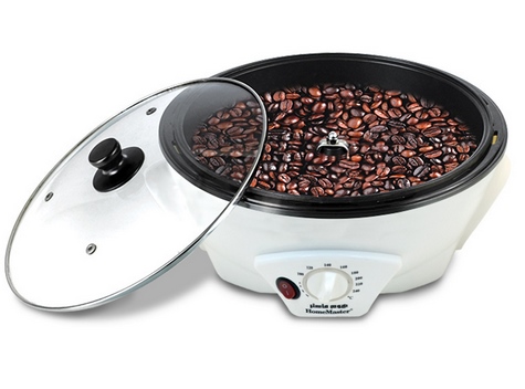

и хочется и колется попробовать самодельную обжарку кофе. нашёл на небезызвестном сайте несколько моделей обжаривалок, до 100$. Кто то юзал такие штуки, стоят ли они того? чтобы обжаривать с помощью них кофе? есть какие либо другие варианты (про строительный фен уже читал).

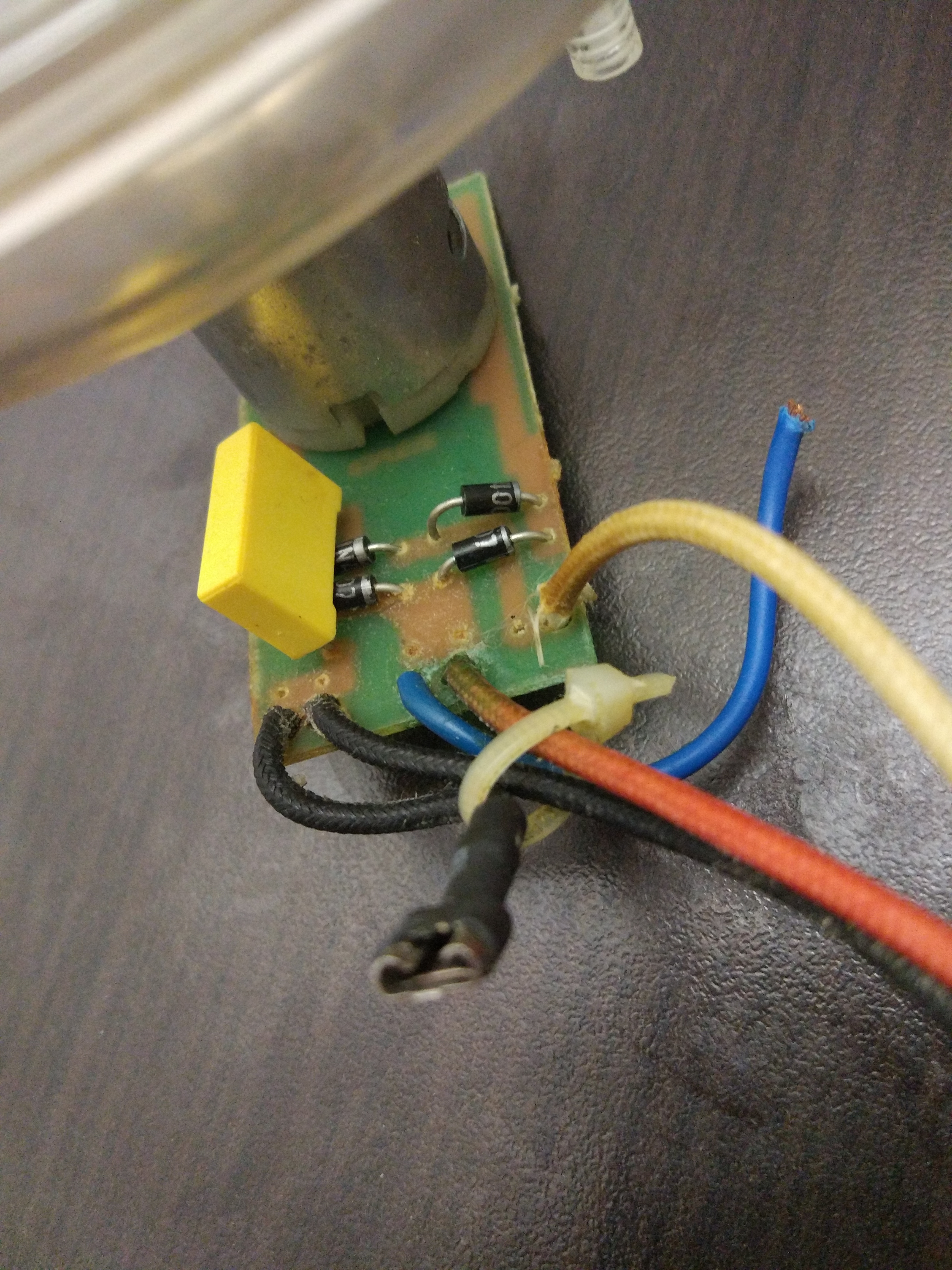

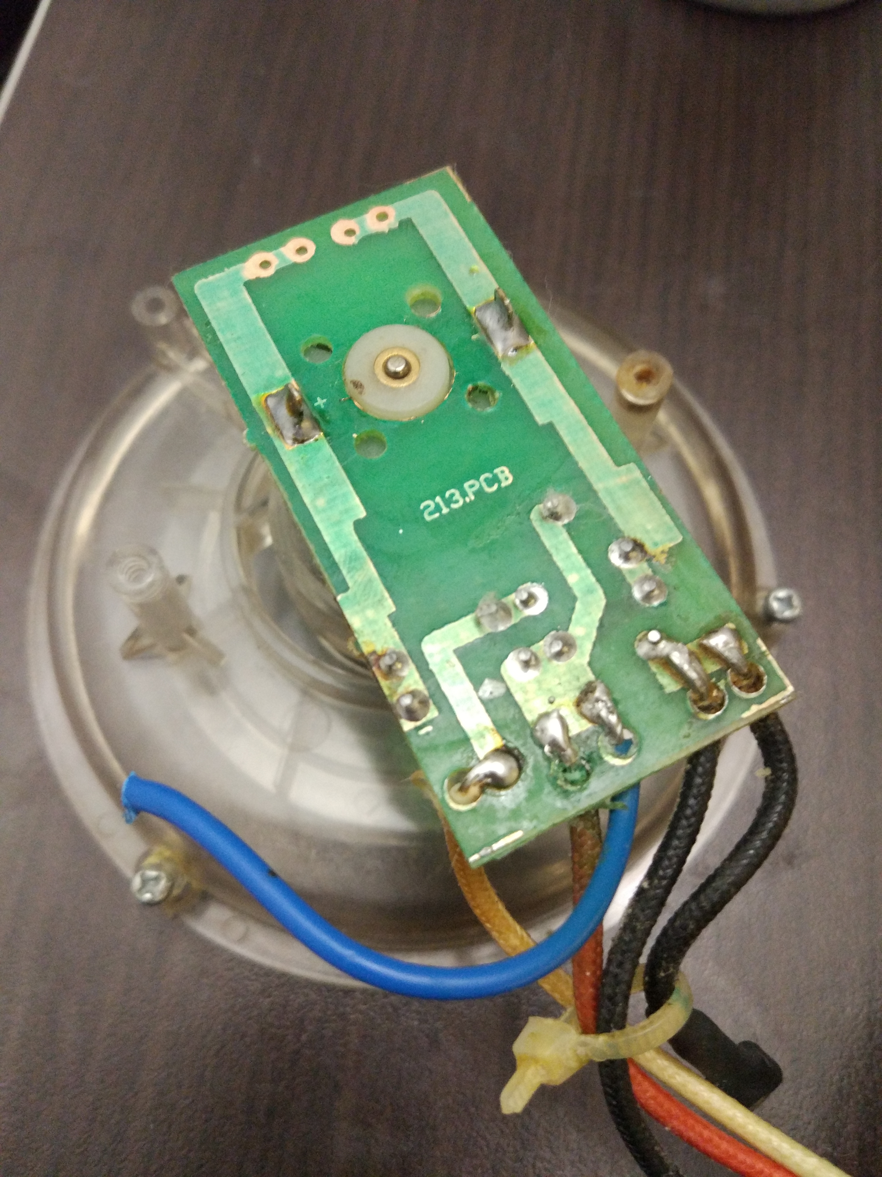

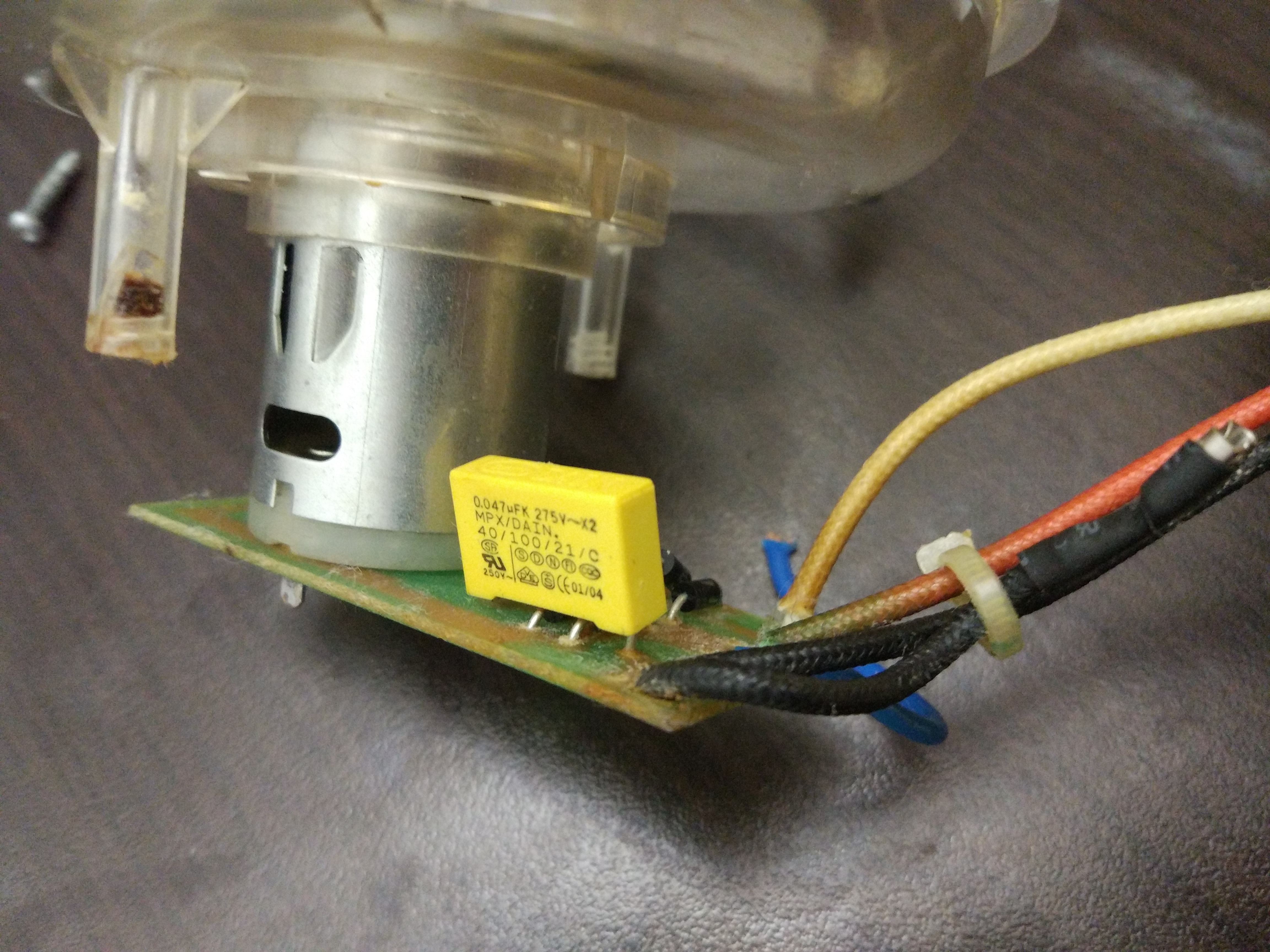

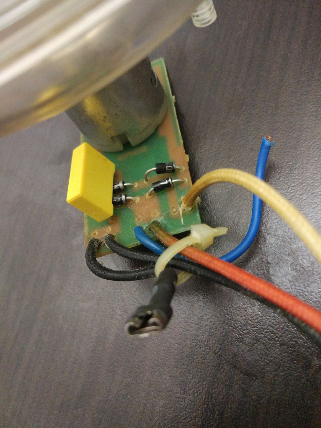

С такой мощностью нагревателя (около 1кВт) последовательное подключение слабого двигателя на 18-24 вольта практически без нагрузки вряд ли возможно. Только если там не добавили параллельно мощному нагревателю спираль раз в пять слабее и к ней уже последовательно подключили двигатель.

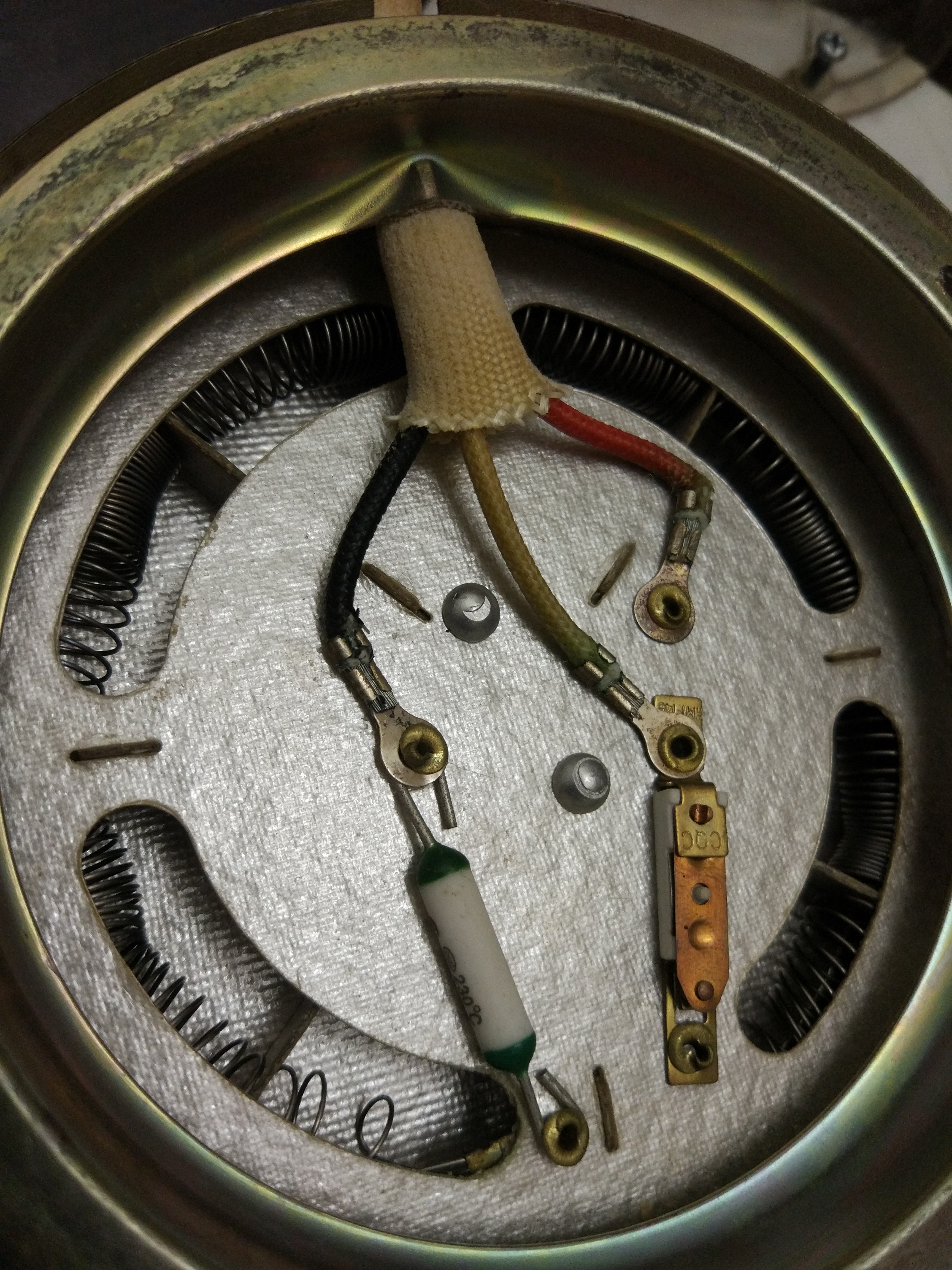

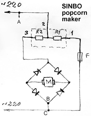

В моей попкорнице Sinbo, купленной три года назад, из нагревателя выходят три провода: коричневый (1), синий (2), белый (3). Мотор на 18 вольт постоянного тока. Термостат F я убрал. У ваших всё может быть по-другому. Проверяйте сами. Схема:
Да, так может быть - слабая спираль последовательно с двигателем и ещё мощная спираль параллельно.
Можно либо забить на R2 и просто выпаять двигатель. Мощность нагревателя упадёт процентов на 20. Это может быть полезно, если сейчас слишком большая температура на выходе.
Или выпаять двигатель и соединить параллельно R1 и R2, мощность вырастет на пару процентов. Со спиралью R2 вряд ли что-то случится от увеличения напряжения на 10%.

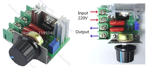

Конечно возможно поставить, причем внутри попкорницы. Вариант электрической схемы попкорницы Sinbo парой постов выше -ссылка- Диммер с запасом по мощности по этой -ссылке-

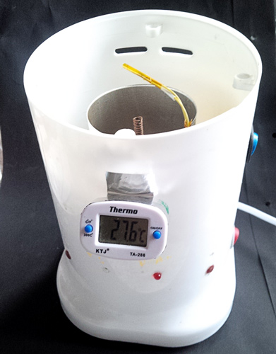

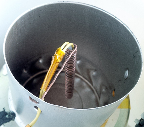

Можно использовать в качестве индикатора процесса цифровой термометр:
Вариант крепления датчика с помощью медной проволоки, чтобы он меньше всего мешал движению зерен:
R1=60 ом R2=250 ом
Если оставить R2 параллельно R1 без двигателя - мощность нагревателя вырастет с 960 до 1000 ватт.
Если просто выпаять двигатель и оставить R2 болтаться в воздухе - мощность упадёт до 800 ватт, должно хватить для обжарки. У меня изначально такая мощность. Так что надо пробовать, может в R2 нет никакого смысла и он только симистор греет в диммере)

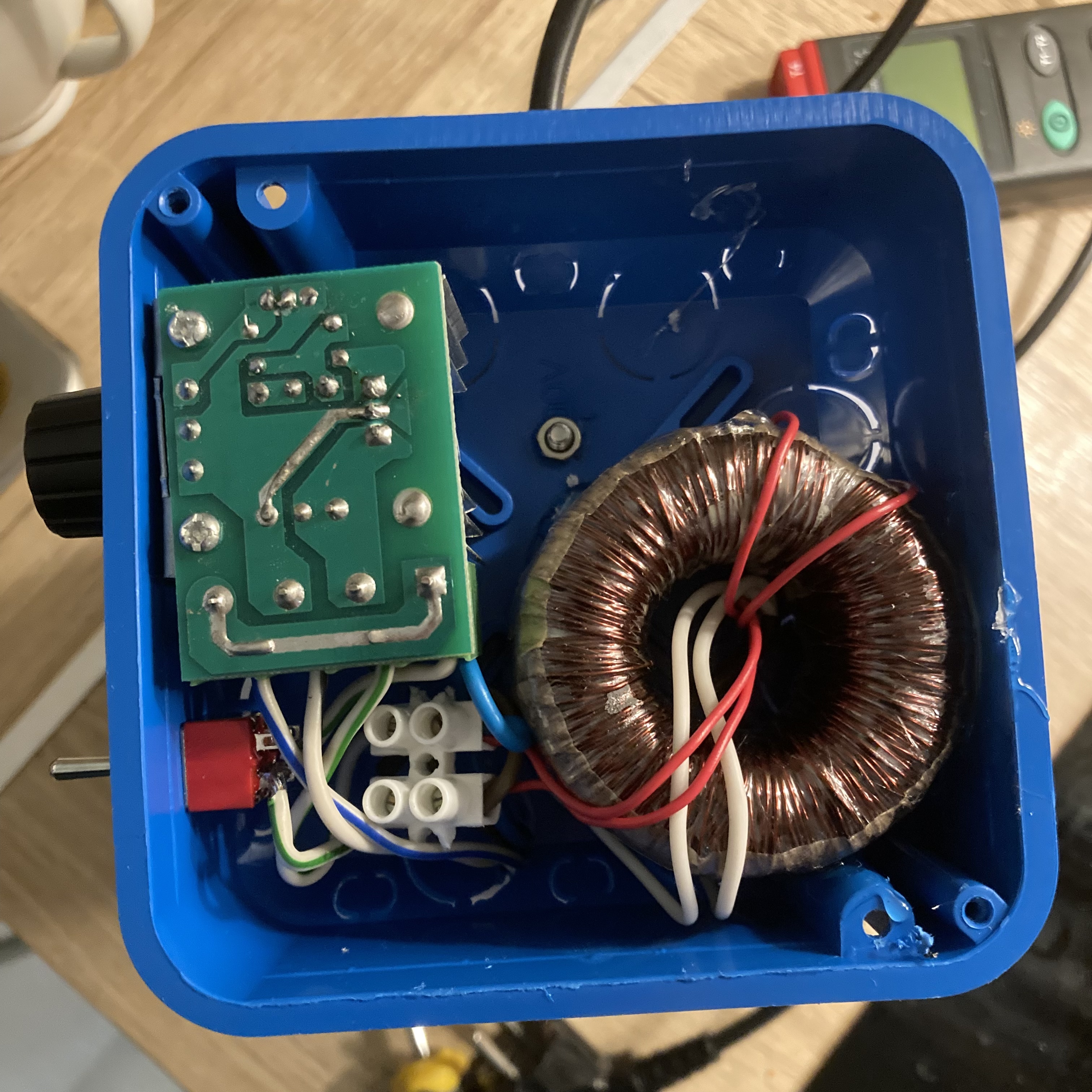

Вот и моя попкорница прошла начальную модернизацию путем установки регулятора на тен. А вентилятор получил питание от отдельного трансформатора.

Что купить: Диммер (регулятор мощности) Ссылка Термометр Ссылка
По подключению нужен человек, разбирающийся в радиоэлектронике. Он сообразит что и как сделать. В моем случае было так. 1. От спирали нагрева отключался вентилятор. 2. В отдельную распаячную коробку, подходящую по размерам типа такой устанавливался отдельный трансформатор трансформатор. 3. С этого трансформатора подключался вентилятор. Вольт на 18 или чуть меньше, не помню какой нашли. 4. С этого же трансформатора через КРЕН подключался термометр. 5. Спираль нагрева подключается напрямую от 220В через диммер. 6. Диммер и термометр врезаются в корпус распаячной коробки, а датчик термопары в алюминиевый стакан попкорницы. Я врезал с боку, примерно на половине высоты стакана. Кнопку включения с попкорницы я тоже перенес в коробку. 7. И в конце корпус попкорницы через дно соединяется с крышкой распаячной коробки, чтобы ничего не болталось и удобно было высыпать кофе. Если надо, вечером фотку выложу, как получилось.

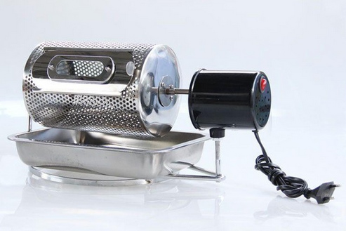

CRACKATAU - ростер для обжарки кофе. Простой и прочный механизм который позволит обжарить кофе своими руками в домашних условиях.
Тоже хочу попробовать понемногу жарить для себя. Не могу определиться между таким простым ростеом и керамическим тиглем. В первом смущает, что зёрна будут находится непосредственно над пламенем горелки. Продуты сгорания газа не портят зёрна?

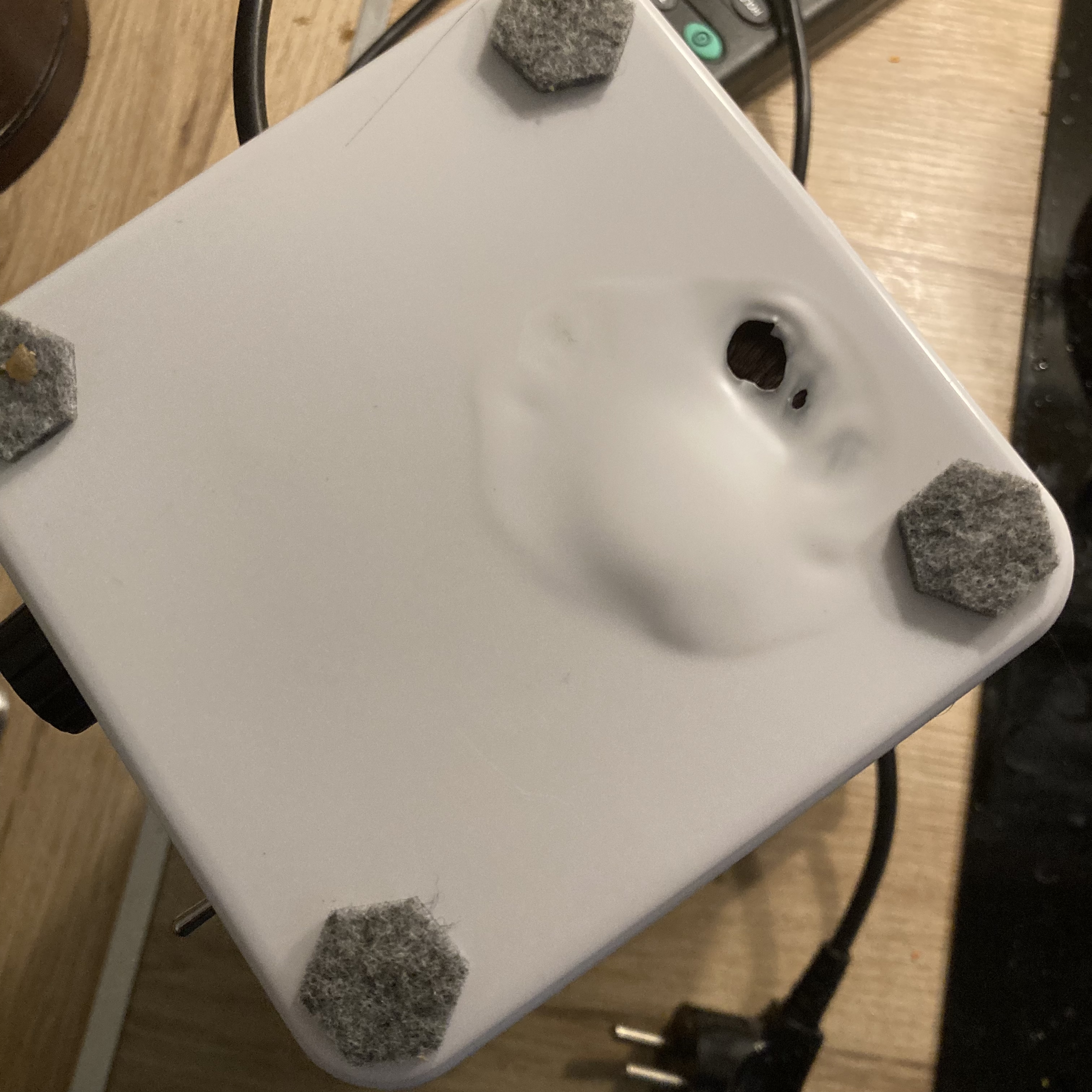

Всем привет! Озадачился я обжаркой в попкорнице, в принципе всё получилось но что то пошло не так. Нужна помощь. В электрике разбираться не получается, а кофе жарить охото. В общем вкратце что сделал - мелкую спираль отключил и повесил в воздух, большую на димер, мотор через его же диодный мост на тороидальный транс 24 ватта 15+15 вольт (смотал обмотки вместе). Как результат - отличная обжарка и дыра в корпусе от раскаленного транса… Пока больше не жарил, да и не уверен что получится теперь, возможно трансу хана. Что не так?) и как решить вопрос с питанием мотора?) Может кто то подсказать?
из идей по попкорнице пока что 1) измерить мощность мотора, ибо хз какой он мощности, транс на глазок купил 2) пропаять скрутки и коннекторы тоже заменить пайкой 3) подумать насчет делителя напряжения вместо транса
