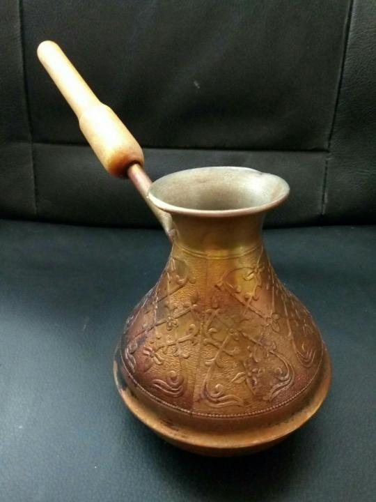

А такая турка, это совсем уг? Внешне она мне уж очень нравится
Уже есть тема по джезве -[ссылка]- Далее, присоединяюсь насчет слишком узкого горлышка.Внизу шов закатанный? Еще важный момент - толщина меди. Нужно хотя бы 1мм, а лучше 1,5мм, а это Soy И это единственное, что заслуживает слова premium. Но дорого, предпочитаю бюджетный вариант
