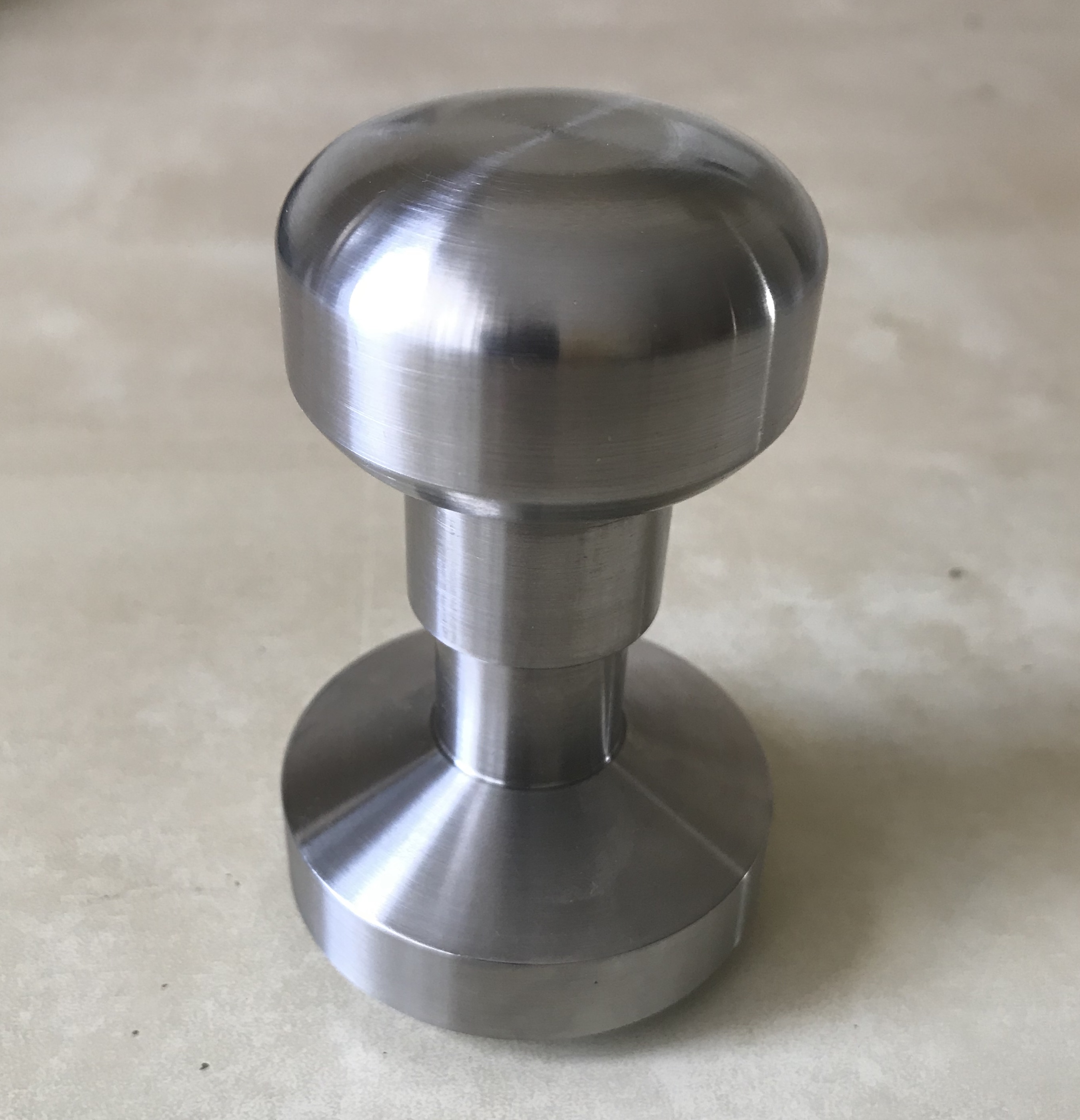

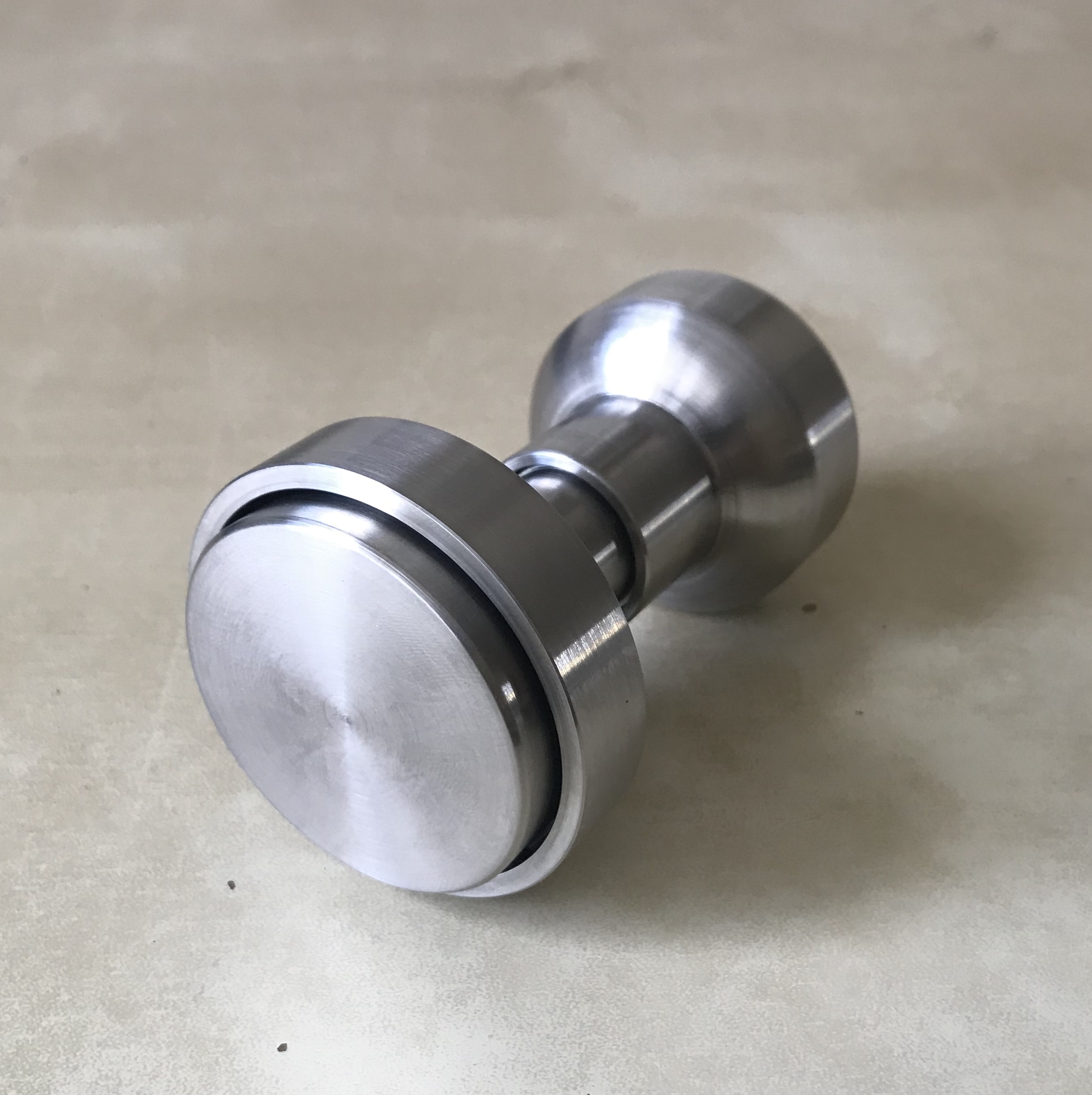

md77 Предполагалось откручиванием/накручиванием набалдашника выставлять требуемое расстояние углубления подошвы, дальше уже давить до упора. Пружина больше для удобства, чем регулировки.
Пружину временно убрал, т.к. с ней, по ощущениям, кофе прессуется недостаточно сильно. Пружина 13,5*10,5*1,5*20мм (по факту высота 17мм), рабочий ход получался около 7мм, пружина сжималась практически до касания витков. Видимо надо более слабую и/или более длинную пружину подобрать.
