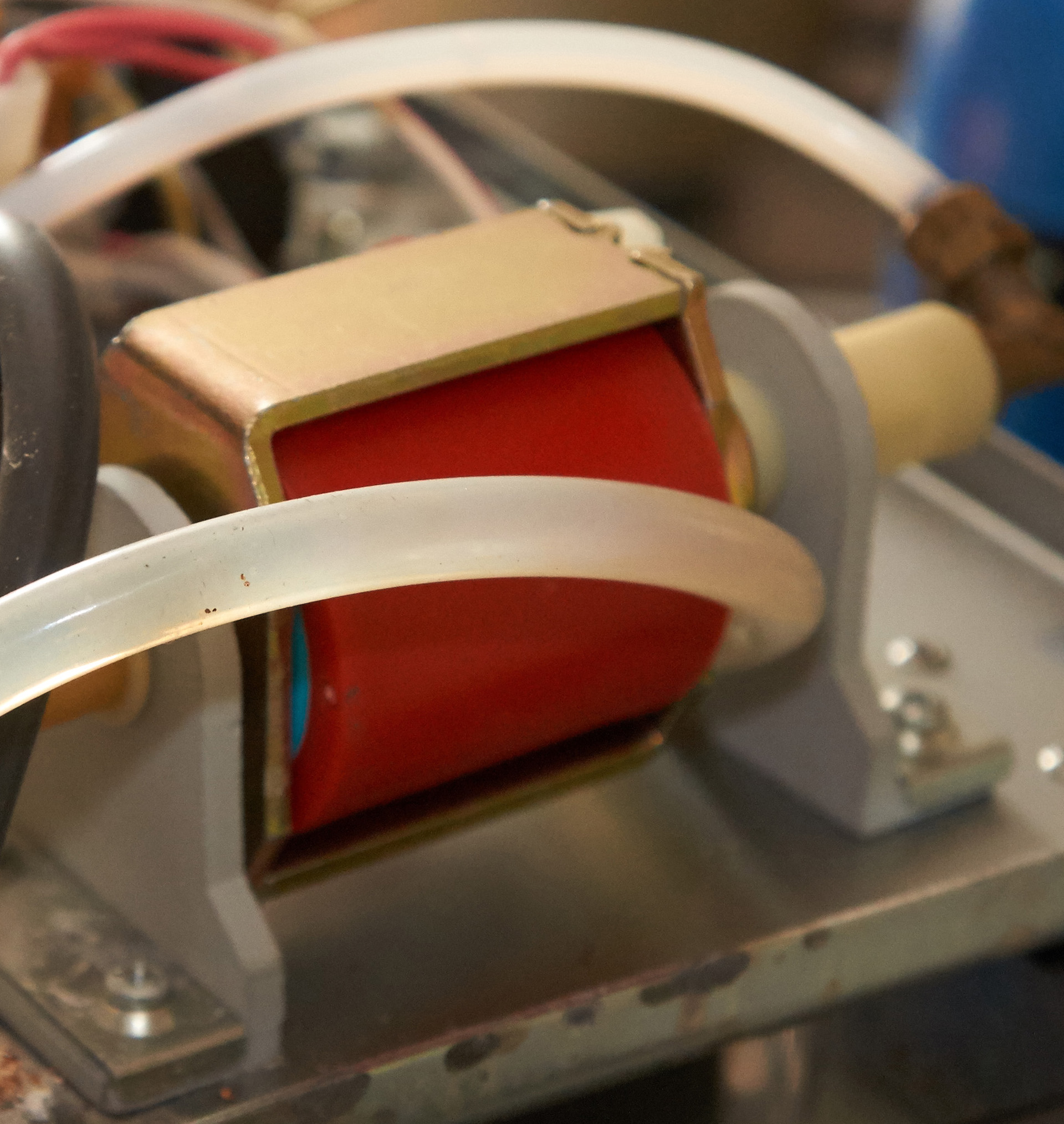

Еще звонил в Мск в Проксиму, они работают в субботу, там спец по симптомам предположил что итальянцы криво помпу могли поставить, она касается корпуса и передает вибрацию. Звучит логично, может и так. Но точно диагноз поставит уже сервис, сам в гарантийную технику лезть не буду.

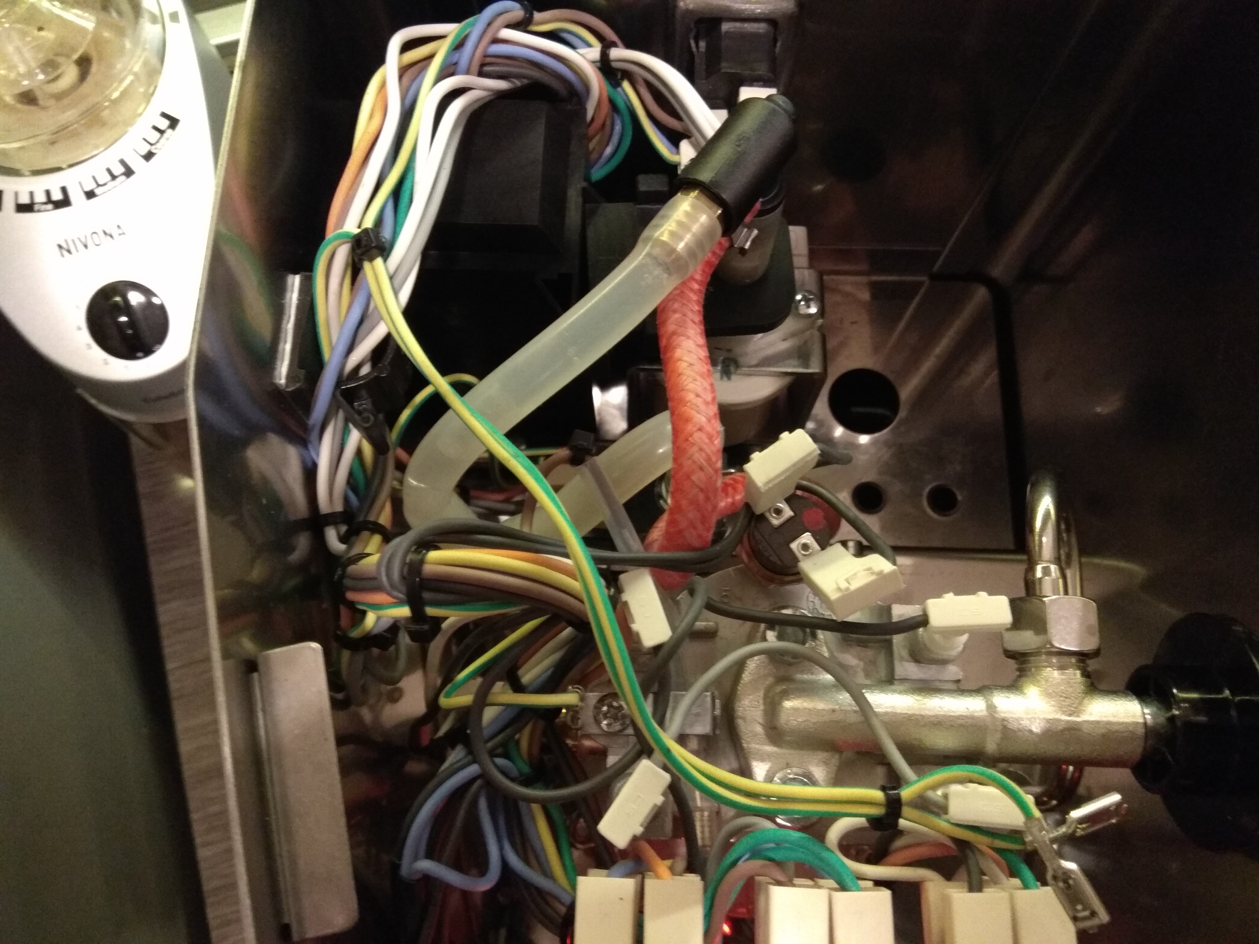

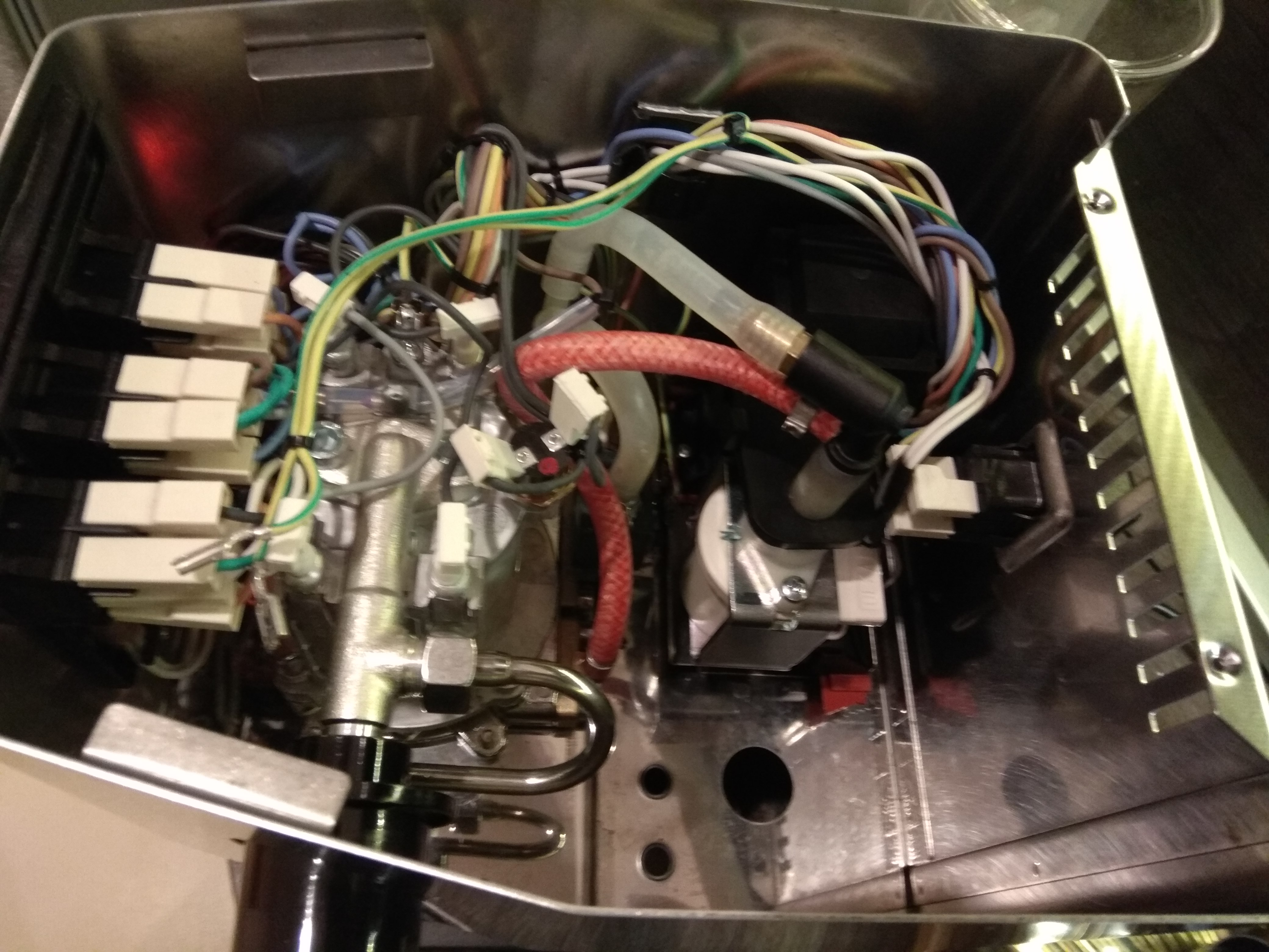

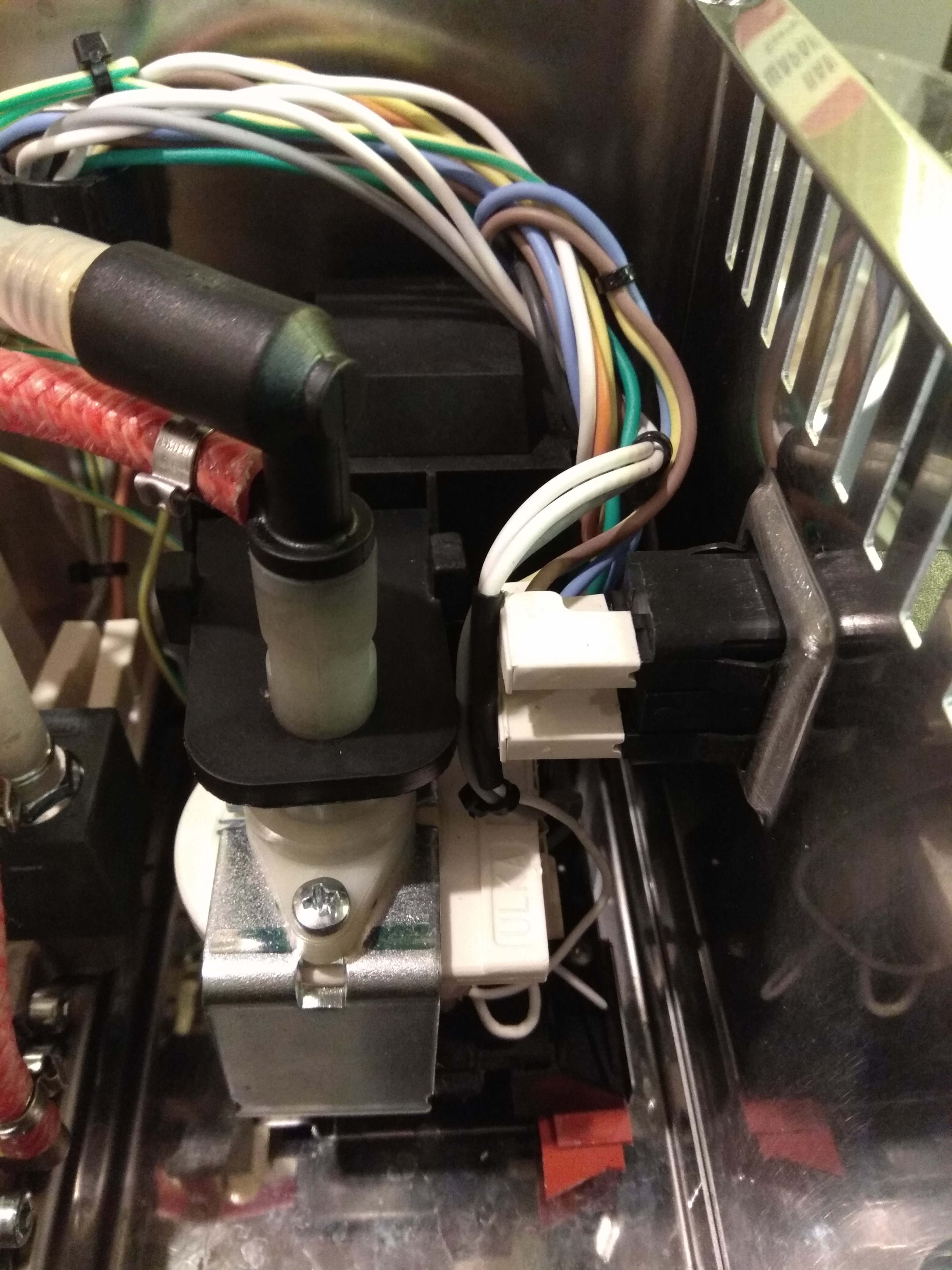

Atlis: Всё конечно от ваших рук и головы зависит, но проблема именно в том, что либо помпа, либо трубки, соединенные с ней, касаются корпуса. Лечится это элементарно, достаточно открыть корпус и увидеть проблему.
Слова ваши обнадеживают) Спасибо! Если бы я взял аппарат с рук,так бы и сделал, залез внутрь и пошурудил. Но нулевое устройство на гарантии я пожалуй отвезу в СЦ. Хоть это геморройней и дольше.

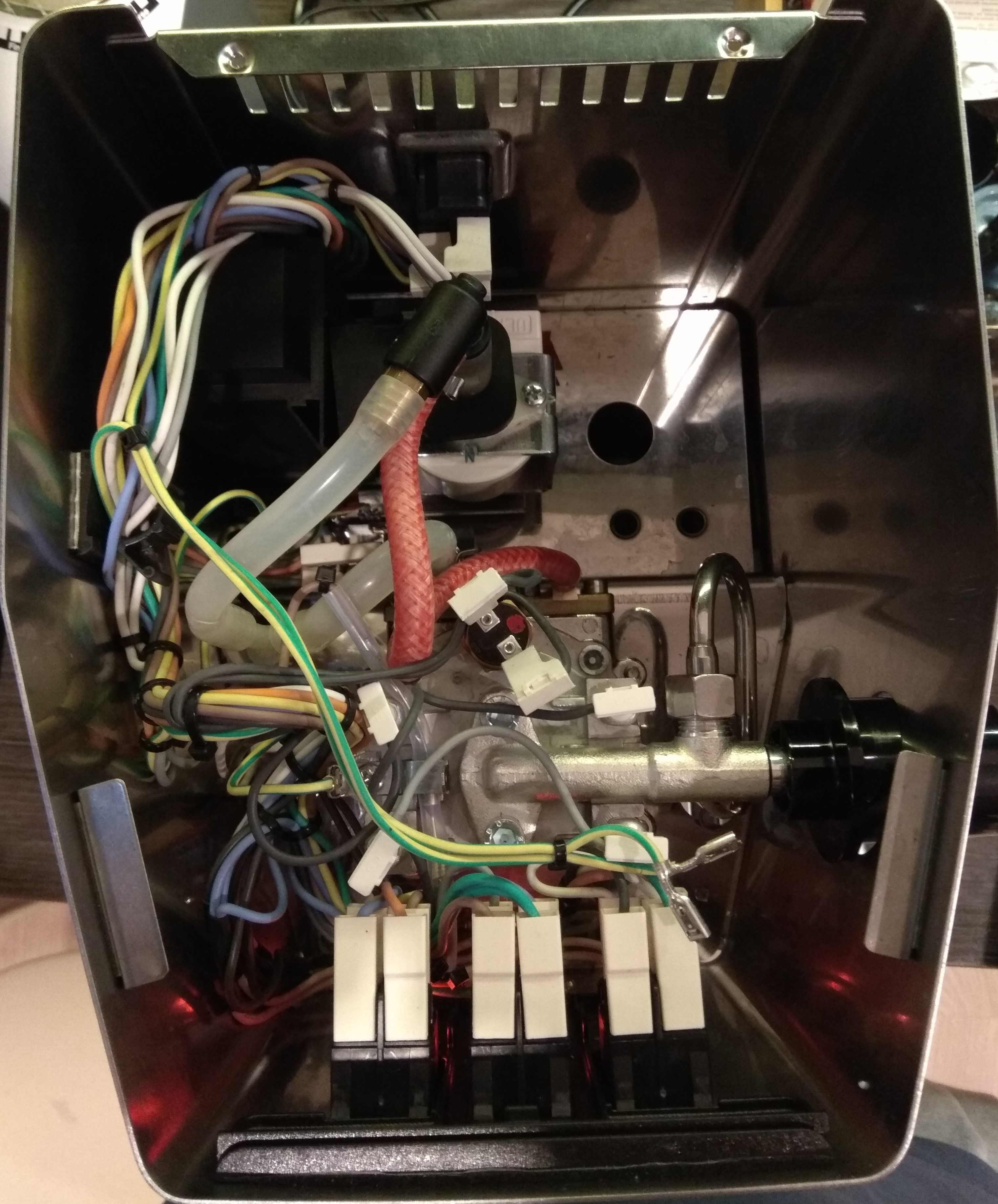

В общем, забрал машину с сервиса, их вердикт - чинить нечего, оно так просто работает(. Помпа закреплена сказали как и должна, на двух резиновых крепежах, как бы "висит" на них. Поставили между дном и местами крепления дополнительно какие-то силиконовые прокладки как демпферы, но особо не помогло. Трубки от помпы нигде к корпусу не прислоняются, сама она так же не прижимается никак к корпусу, только снизу закреплена как и должна. Сказали ставили для теста другую помпу, эффект тот же самый. Так со стороны кажется, что конструктивно дно где помпа крепится слишком тонкое - сталь корпуса 1.5 мм наверное. Вот помпа и передает на него вибрацию. Была бы основа мощней, полагаю этого эффекта бы не было. Но при этом непонятно, почему на Гаджиях Классик предыдущих модификаций (даже модель 2019 года с двумя трубками) в таком виде проблемы не было. Поскольку решения не видно, пока обошелся тонким силиконовым ковриком на решетку, по нему чашка не скользит.
Не знаю, может в автомагазине какую-то виброизоляцию купить изнутри проклеить, но поможет ли это... Да и насколько она к нагреву еще чувствительна... Внутри корпуса температура от бойлера так и так повышенная.
Но конечно хотелось бы понять в чем дело. То ли итальянцы какое-то неудачное решение в плане виброизоляции в этой версии использовали. По отзывам пока немногих пользователей купивших Гаджию Классик 2019 (с одной трубкой в баке) недавно, вибрация в таком виде или чуть меньше есть считай у всех.
Atlis: Похоже проблема в трубе с оплеткой. Там 9атм и итальянцы перестарались в части надежности. По ней скорее всего вибрация и идет. Резиновые крепления у помп одинаковые, а вот выходной шланг по виду похож на тормозной шланг от автомобиля.

OlV: уж поверьте, у меня машина на таких ножках стоит. Это первое и самое простое, что можно попробовать. У меня машина полностью проклеена шумо и виброизоляцией, это уменьшает шум от работы самой помпы. Но основной шум создает не помпа, а вода в контуре, уменьшить вибрацию можно установив специальный гаситель вибрации.
Стоит ли на этой машине так заморачиваться, не знаю. И как выше Вам написали, можно пройтись по трубкам, изолировать их от корпуса. По факту, вибропомпу можно сделать тише рото.
По моему опыту проставки для стиралки - штука бесполезная. Пробовал сам на своей, она тоже ползала (может, это карма? ) эффекта нет, спасла только здоровая специальная резиновая плита толщиной см два наверное, брал в OBI или Икее. Вибрация через трубку может передаваться, но на Гаджии 2019 с двумя трубками в баке такой проблемы нет, судя по отзывам. Так что основная причина явно другая. На счет виброизоляции подумаю, спрошу в магазинах соответствующих на счет термостойкости. Пока всякими подручными средствами обклеил пластиковый поддон и металлическую решетку, ликвидировал люфты. Ну и коврик силиконовый на решетку бросил.
Atlis: вам говорят в чем причина, вы не слушаете, зачем спрашиваете. Причём тут две трубки в баке, вибрирует поток воды на выходе из помпы. Эта вибрация передается на корпус, через трубки, бойлер и т.д. убрать вибрацию можно только гасителем.

Экспрессо:Atlis: гаситель называется - quick mill pulser, шумка и виброизоляция любая автомобильная, например шумофф, толщину не помню ставил что-то среднее в линейке.
Трубки по прежнему не при чем, установите quick mill pulser и забудьте о шуме и вибрациях. Купить: -[ссылка]-

Не все так просто. OPV может работать в двух режимах: 1. Как стабилизатор давления. Тогда он он настроен на 9-10 атм, всегда открыт в бак при проливе и сбрасывает туда примерно две трети от того, что помпа качает. В этом режиме он гасит нестабильности давления в сторону бойлера. Возможно и пульсирующие нестабильности, вопрос в какой степени..С таким проливом в поддон его подключать нельзя, только в бак, та самая вторая трубка. 2. Чисто аварийный. Настроен на примрно 15 атмосфер и на третий выход идет вода только в случае превышения 15 атмосфер (предел помпы). Его можно подключить и к поддону. Ничего он не стабилизирует (до 15 атм), импульсы не гасит. Старые Gaggia с завода приходили с настройками по второму варианту. Все их перестраивали на вариант 1.

Да дело не в звуке и не в крышке. Крышка сама по себе жестко крепится и не вибрирует, если правильно в пластиковый паз ее вставлять, который изнутри в стенке со стороны тумблеров. Проблема в помпе, как тут поясняют, точнее в трубке с исходящей из нее водой. На счет доустановки гасителя вибраций я подумаю. Но так и не ясно, почему в одних Гаджиях эта проблема есть, а в других нет. Гасителя вибраций явно нет ни в каких вариациях.

rambkv: лично я считаю, что на любую машину с вибропомпой обязателен мод quick mill pulser, стоит он копейки, устанавливается с закрытыми глазами. Эффект отличный, машину не узнаете. Что касается ножек для машин, то они нужны если основание на котором стоит машины хлипкое и может резонирует, тогда поставьте на большие ножки для стиралок/холодильников, они есть из прозрачного силикона, смотрятся хорошо. Родные ножки у машин слишком тонкие и не обеспечивают виброразвязку с поверхностью, думаю войлочные также..

Помпа у меня стоит на доп. демпфирующих проставках, так что не уверен. Скорее или все в целом по системе как-то утряслось, особенно по жесткому армированному шлангу, который идет от помпы и предположительно и является основным источником вибрации или сама помпа приработалась и плавней стала себя вести. Если, конечно, это вообще для вибропомпы возможно.

У меня тоже была вибрация на Gaggia Classic 2019 — оказалось, плохо затянут вибропомпа. Подтянул — стало лучше. Заодно занялся машиной: давно хотел освежить внешний вид, сделал полировка фар спб и оклейку пленкой. Делал в одном месте, всё аккуратно, без навязывания. Просто делюсь опытом, если кто в раздумьях.
