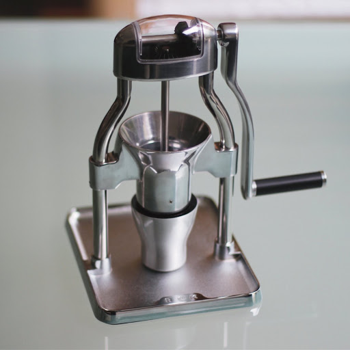

Отдельно про Rok, вы кофемолки которые выбираете, тоже будете вручную крутить? Если нет, то я не понимаю зачем вы сюда приплели ручную кофемолку? Какое отношение она имеет к электро on demand?
