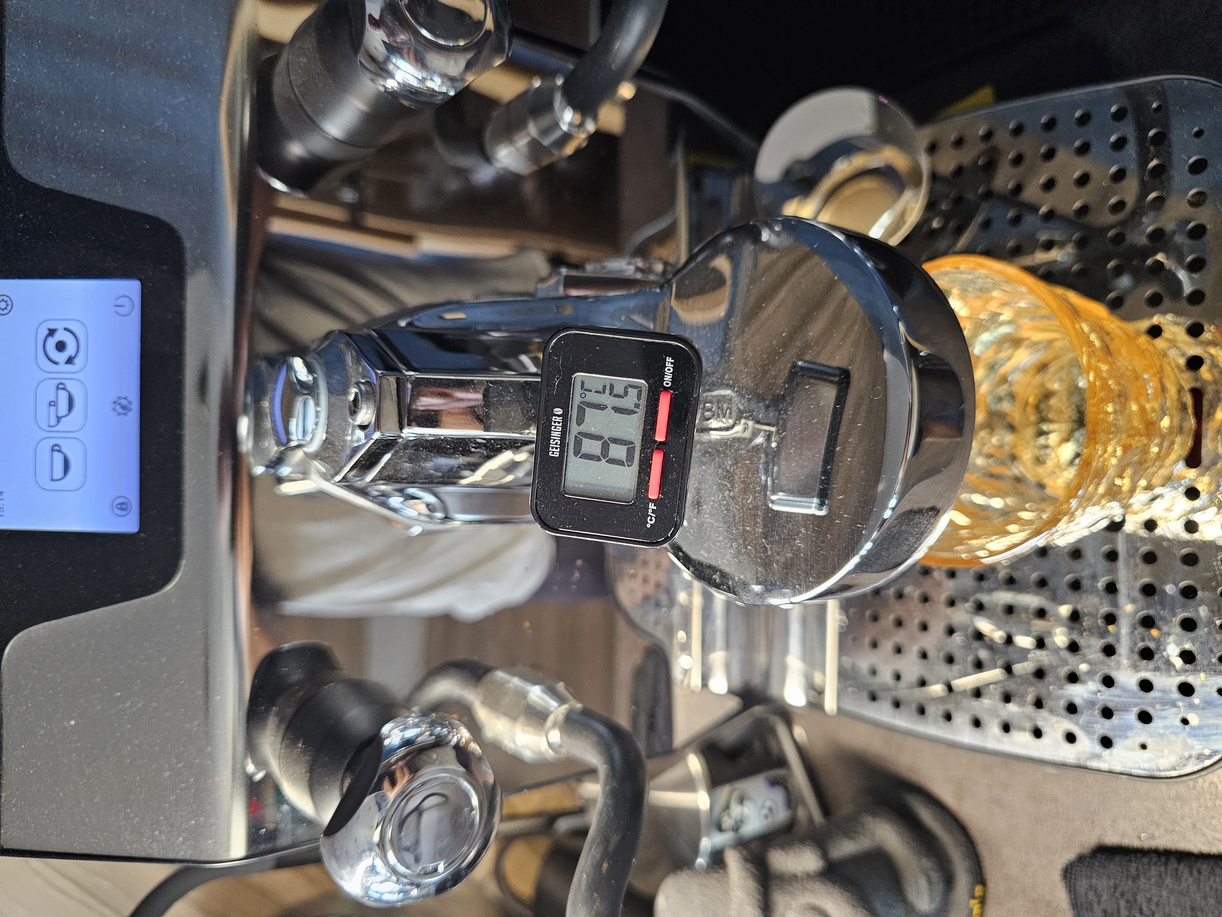

Dimitty: У меня термометр в группе - минут через 15 уже выходит. Варите так же 30+ сек? На какой температуре? Какой оффсет?
Ну через 15 минут вряд ли приходится говорить о термостабильности… Пролив все также 30+ сек, да. Температура 94, для более темных - 93. Оффсет 10
ну вот у товарища выше оффсет 15, у меня кажется 14 - у обоих термометры в группе. То есть по факту температура у вас в группе ниже заявленной. Попробуте оффсет поднять, помол увеличить, время пролива сократить... а !5 мин- ну реальное время когда температура выше 90, и можно смело готовить, если торопитесь. чем дольше тем стабильней конечно. я минут через 20 и более начинаю как правило
Dimitty: Просто в этой же ветке обсуждался оффсет, TMN (если не ошибаюсь он) советовал 10 ставить
Ну вот, смотрите. Поставил у себя оффсет 10, температуру 93. Получил 87 температуру в начале пролива и постепенно поднялась она до 90 (миллилитров 150 в стакан ушло). На выходе из группы температура ещё чуть ниже, за счёт отбора тепла самой группой. И по факту вы готовите на 88 градусах, считая что там 93. У меня оффсет стоит 12, и температура 95 по умолчанию. Для светлой под фильтр обжарки не стесняюсь поднять до 98. Отсюда скорее всего возникает необходимость более длинных проливов у вас.
Dimitty: Докладываю промежуточные эксперименты, сварил эспрессо и капуч с офсетом 15, чтож, вкуснее и то и то, к тому же после кручения помола выход был 24 сек, завтра продолжу с утра)
