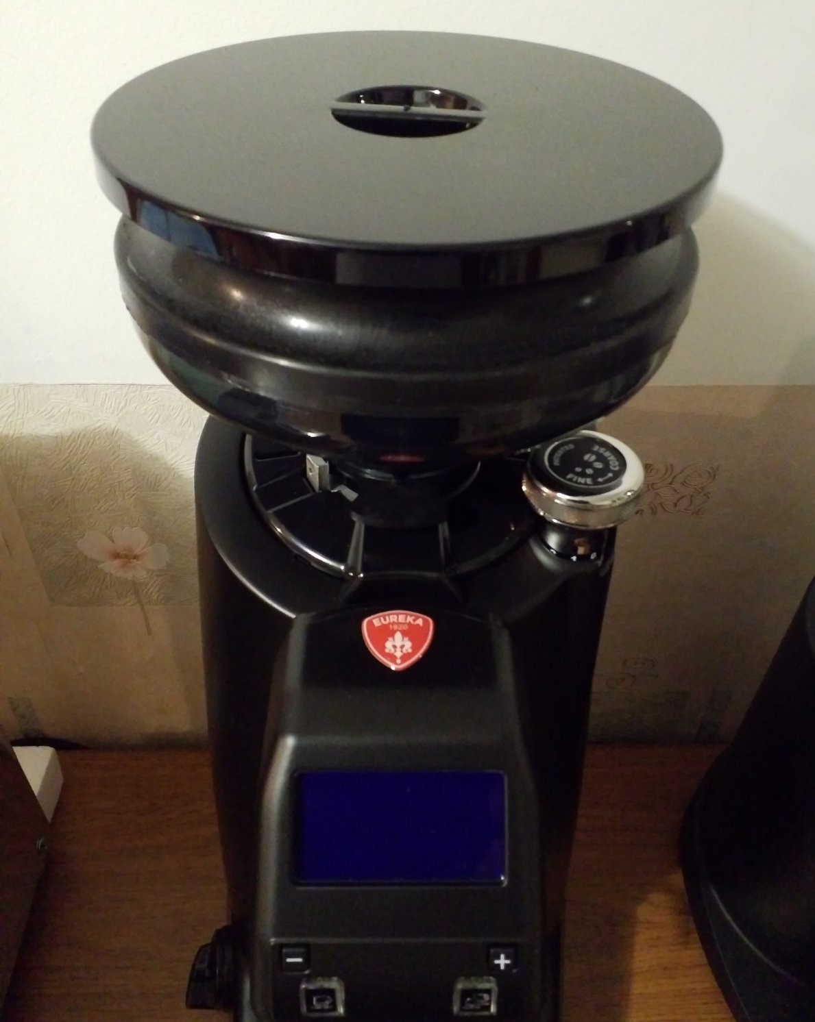

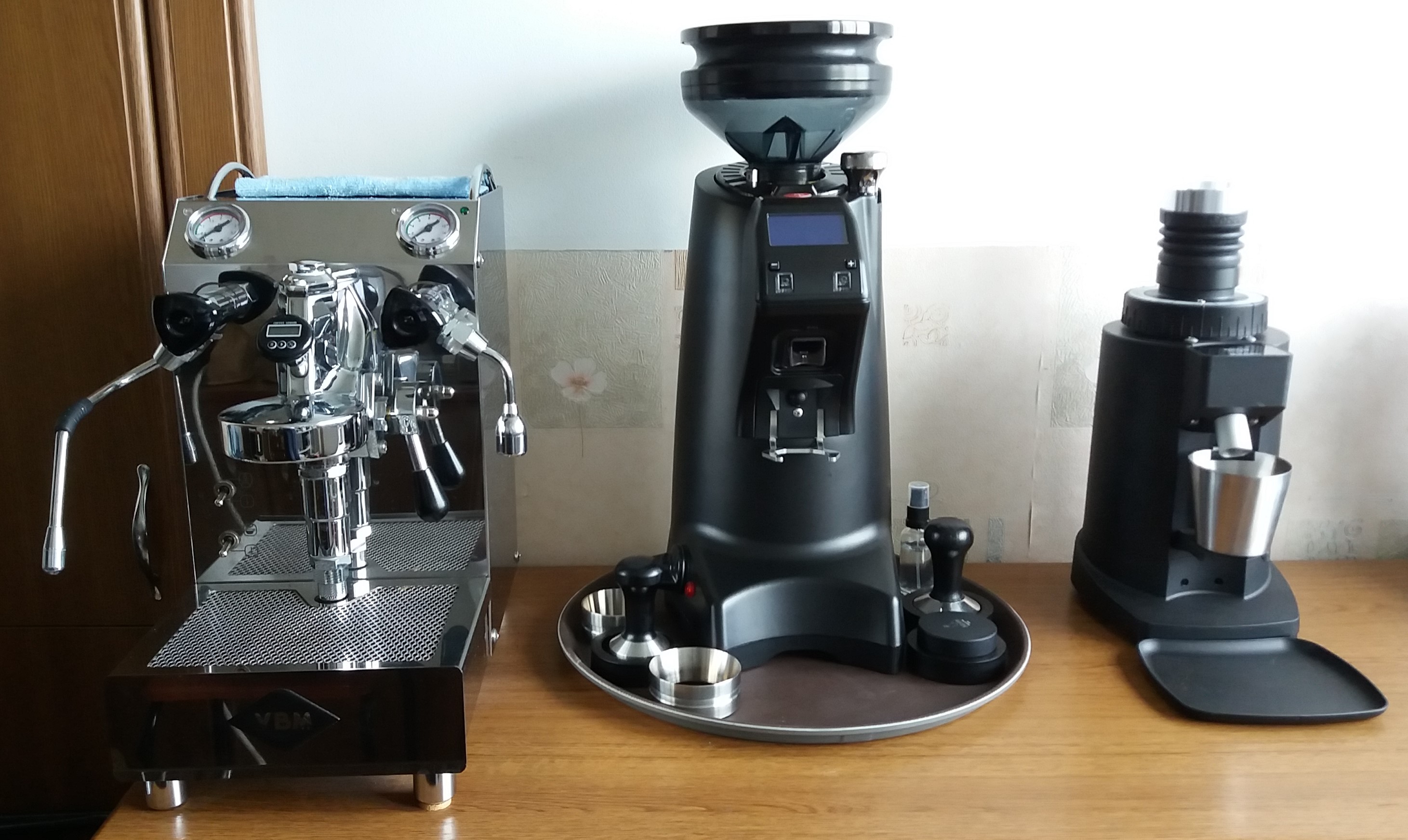

Пришла моя новая кофемолка от Олега. Я умудрился заказать ее как раз перед самым началом европейской фазы пандемии, соответственно – lockdown, самоизоляция, закрытие предприятий в Италии, ожидание, возобновление работы, ожидание и, наконец, приехала! Всего-то пол-года надо было потерпеть, получилась хорошая тренировка смирения и выдержки : ) Олегу отдельное спасибо за то, что он есть, это уже вторая кофемолка от него!
Чтобы не метаться, перед покупкой я сформулировал для себя список требований: - молка исключительно для эспрессо (под зерно которое я стараюсь обжаривать до порога второго крака) - большая коника (в диапазоне 63-71 мм), заводская, электрическая - частота вращения и мощность мотора – не хуже чем у «одноклассников», т.е. 300-400 оборотов/мин. и 800-850 ватт - надежность и долговечность, т.е. минимум пластика, электроники и прибамбасов так как доступ к сервису очень ограничен, и если игрушка сломается, то это будет грустно. Интересно читать на сайте Маццера про новые модели с “IOT features to keep your grinder connected to your cloud”, но нет, спасибо - прямой помол - хоть какая-то возможность использования в режиме single dosing-а, - регулировка степени помола – беступенчатая - легкость и удобство пользования самой регулировкой помола (без всяких «держимся обеими руками, сокращаем мышцы малого таза и пытаемся плавно сдвинуть регулировочный круг на полтора градуса») - легкость разборки-сборки для чистки камеры помола, очень желательно с сохранением настройки помола - не очень шумная - бюджет – в пределах 1.000 евро.
В списке кандидатов изначально числились: • Fiorenzato F63 KE • Fiorenzato F71 KD • Quamar Q13 CONI DR • Ceado E37K • Ceado E15
Обе Чеадо вылетели в первую очередь по причине дороговизны. Остальные кандидаты тоже мало-помалу отсеялись. Маццер я в общем даже не рассматривал, отбросил по требованию своих тараканов, такие уж у них предубеждения. Niche Zero привлекает, конечно, но будем посмотреть на других пользователей, как эта молка ведет себя через 3-4 годика пользования, а то с новья много чего бывает привлекательным.
Итак, Эврика с 68-мм коническими жерновами, две недели в пользовании. За это время я успел опробовать ее с разным зерном, наколхозил кое-какие мелкие улучшения, привык и приноровился к ней. Можно делиться какими-то предварительными впечатлениями, сопоставляя их с первоначальными «хотелками».
«Во-первых, это красиво!» (с)

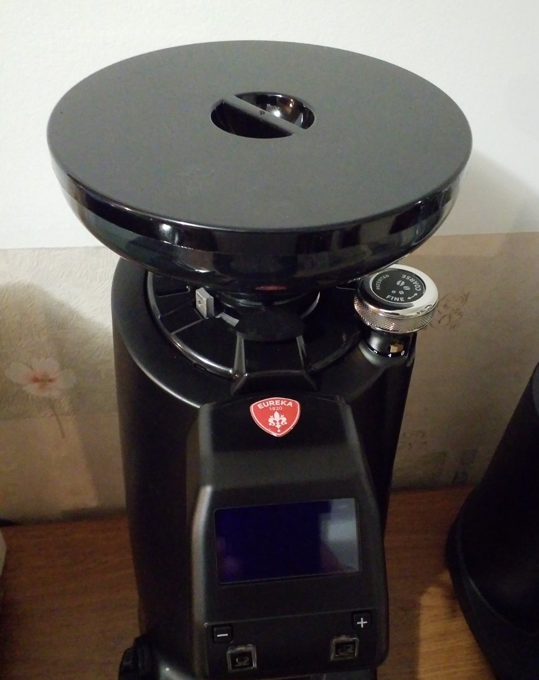

Я, конечно, знал заранее, что Olympus KR E – молка «взрослая», достаточно монструозная, и ее родная стихия – кафе с немалым дневным объемом работы, но увидев ее вживую все равно был впечатлен. Фундаментальная вещь. Высота без бункера 42 см, с маленьким бункером 52 (с большим было бы почти 64!), вес - 16 кг. Молка оснащена эпициклоидальным редуктором (что бы это ни значило). По поводу мощности мотора могу сказать словами Остапа Ибрагимовича Бендера - мне достался «гораздо лучший мех», так на сайте производителя заявлена мощность в 840 ватт, а у моего экземпляра, судя по надписи на шильдике, мощность моторчика – все 900.
. Зато с весом по факту недобор. Непонятно, почему.

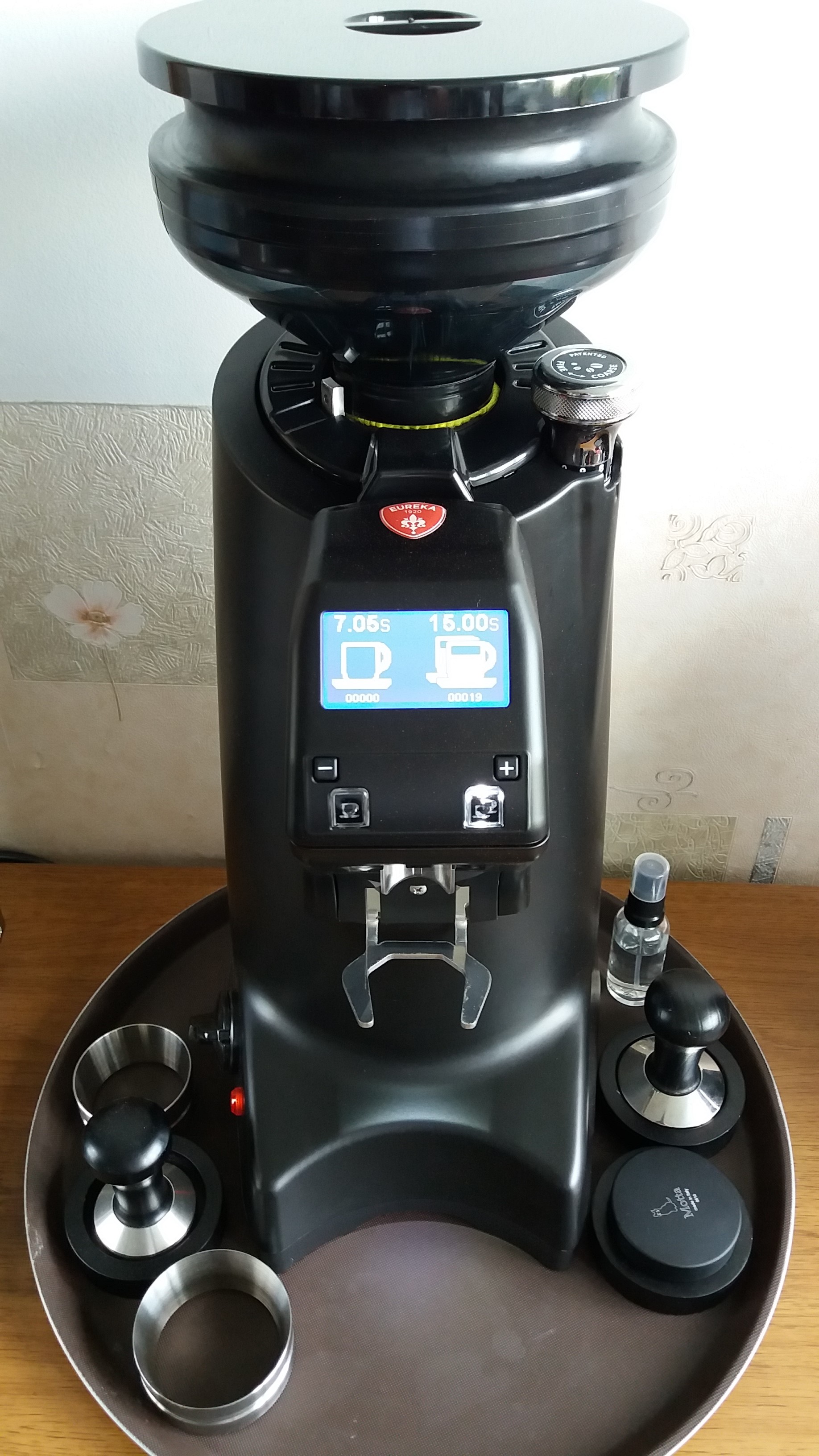

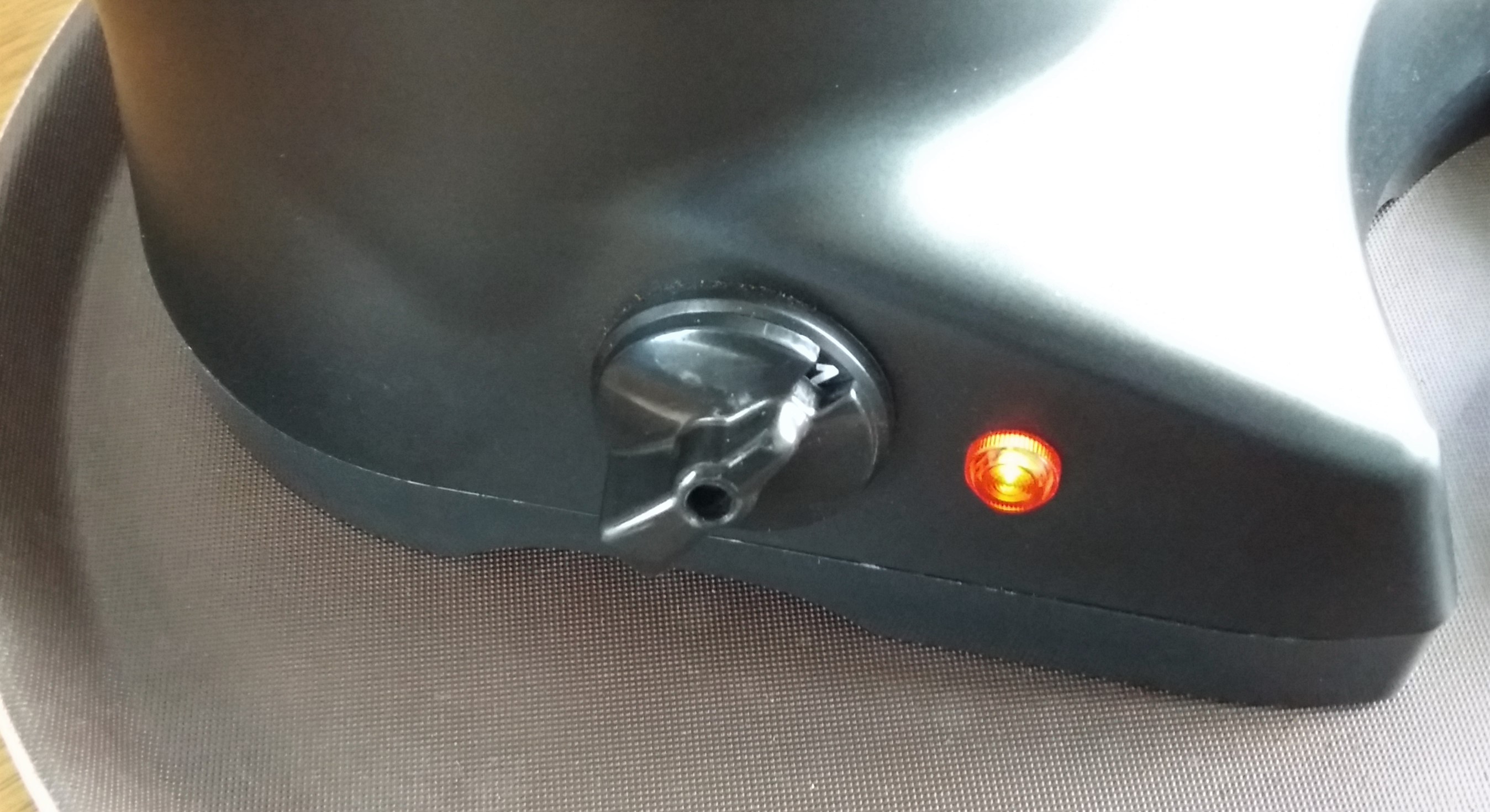

Включение в сеть – только старый добрый поворотный переключатель, только хардкор!

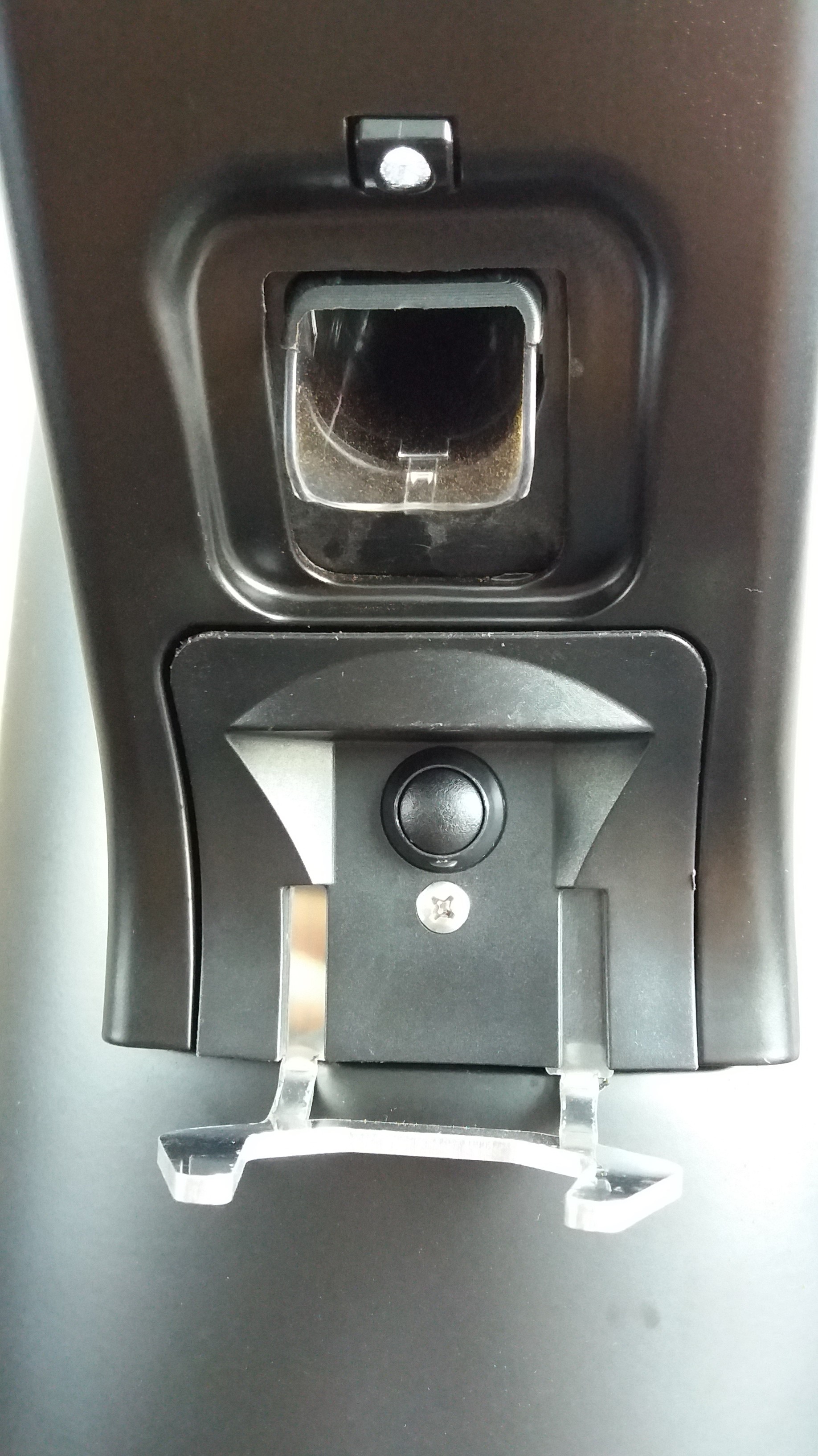

Включение помола осуществляется нажатием кнопки над держателем портафильтра.
Продолжительность намалывания можно регулировать как для одинарной дозы, так и для двойной... Положение нижней части выходного канала можно регулировать, т.е. двигать к себе или от себя – для более точного попадания в самый центр корзинки. Над выходным каналом горит лампочка – «чтобы лучше видеть тебя, Красная Шапочка».

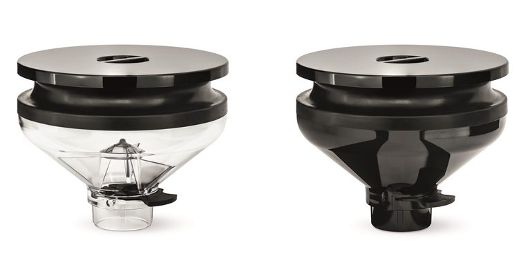

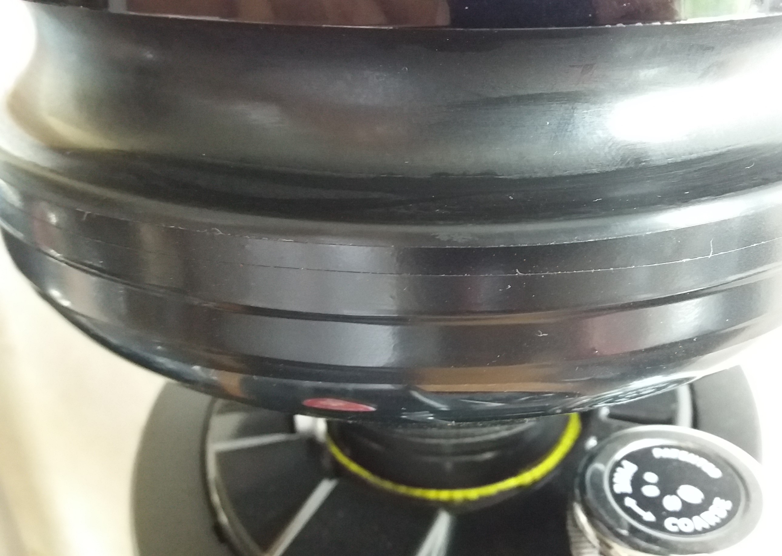

Вид с обычным малым – на 300 гр. – бункером. Это то, что производитель бесхитростно называет Short bean hopper. Просто и со вкусом.
А вот вариант, который так же бесхитростно мог бы называться Plunger hopper, или бункер с вантузом. Но нет, креативно мыслящие эвриковцы разродились термином Blow Up System!

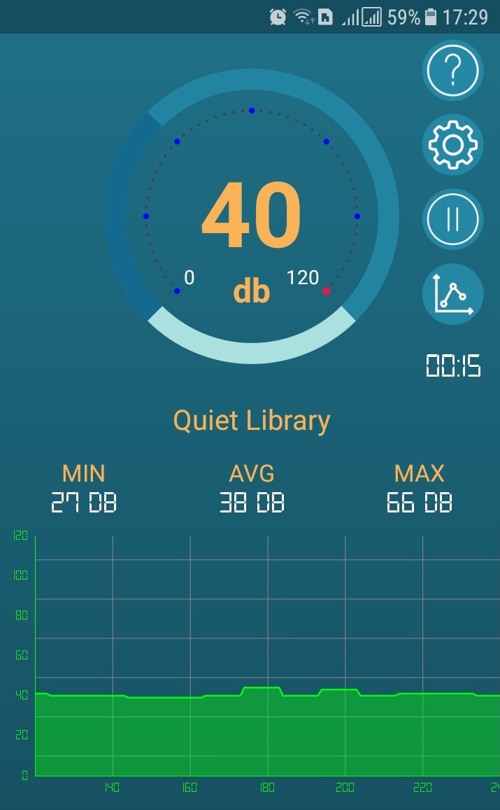

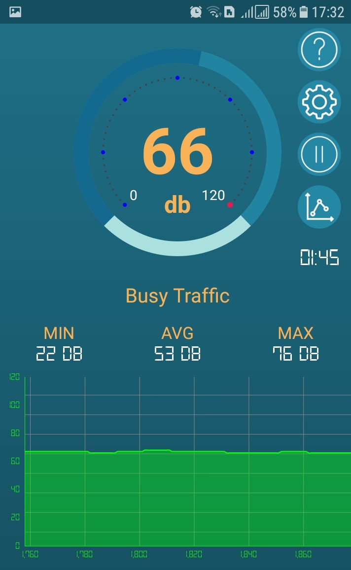

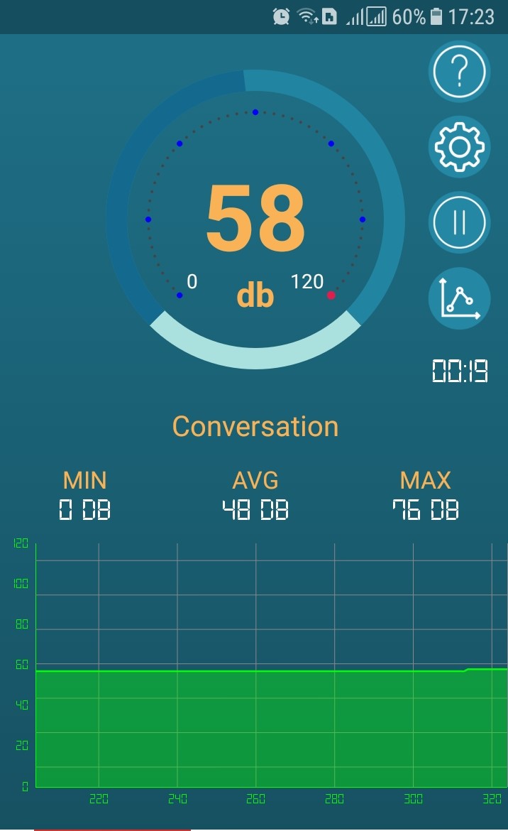

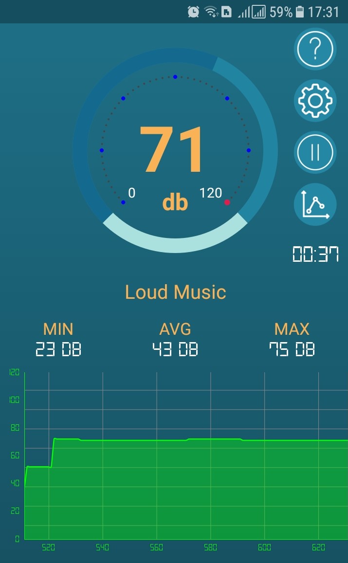

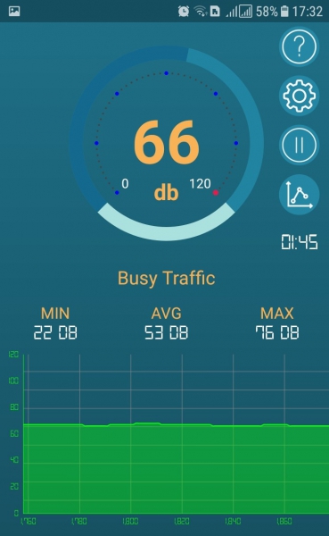

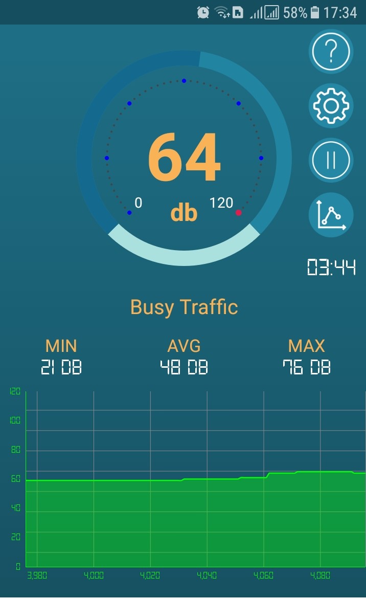

Включаем, меряем уровень шума смартфоновским приложением, сравниваем Олимпус KR E с Чеадо E5SD.
Чеадо вхолостую: Олимпус вхолостую:
Чеадо с зерном:
Олимпус с зерном:
Ну, и для дополнительного сравнения – работающий пылесос:
В общем, пальма первенства по части малошумной работы Олимпусу пока не угрожает. Справедливости ради я бы сказал, что громкое громкому рознь. Беццера тоже шумит, но у нее шум визгливый, а Олимпус тембром пониже, переносится легче.

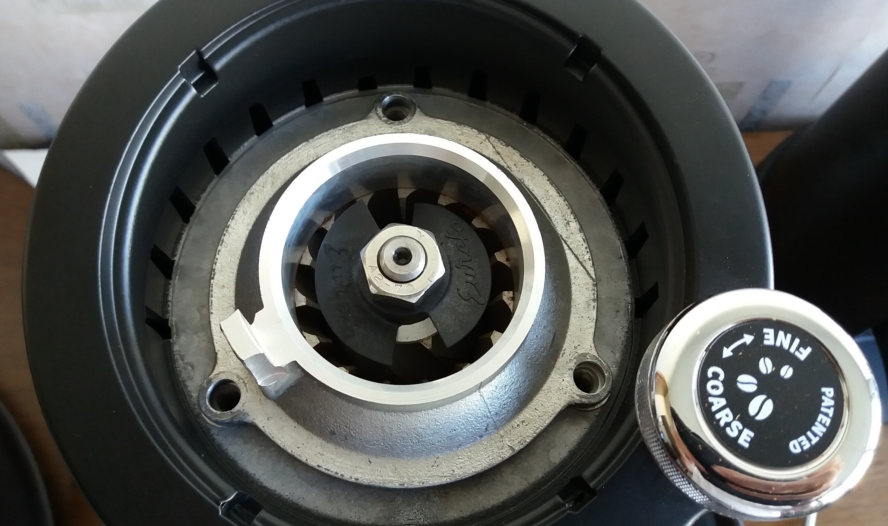

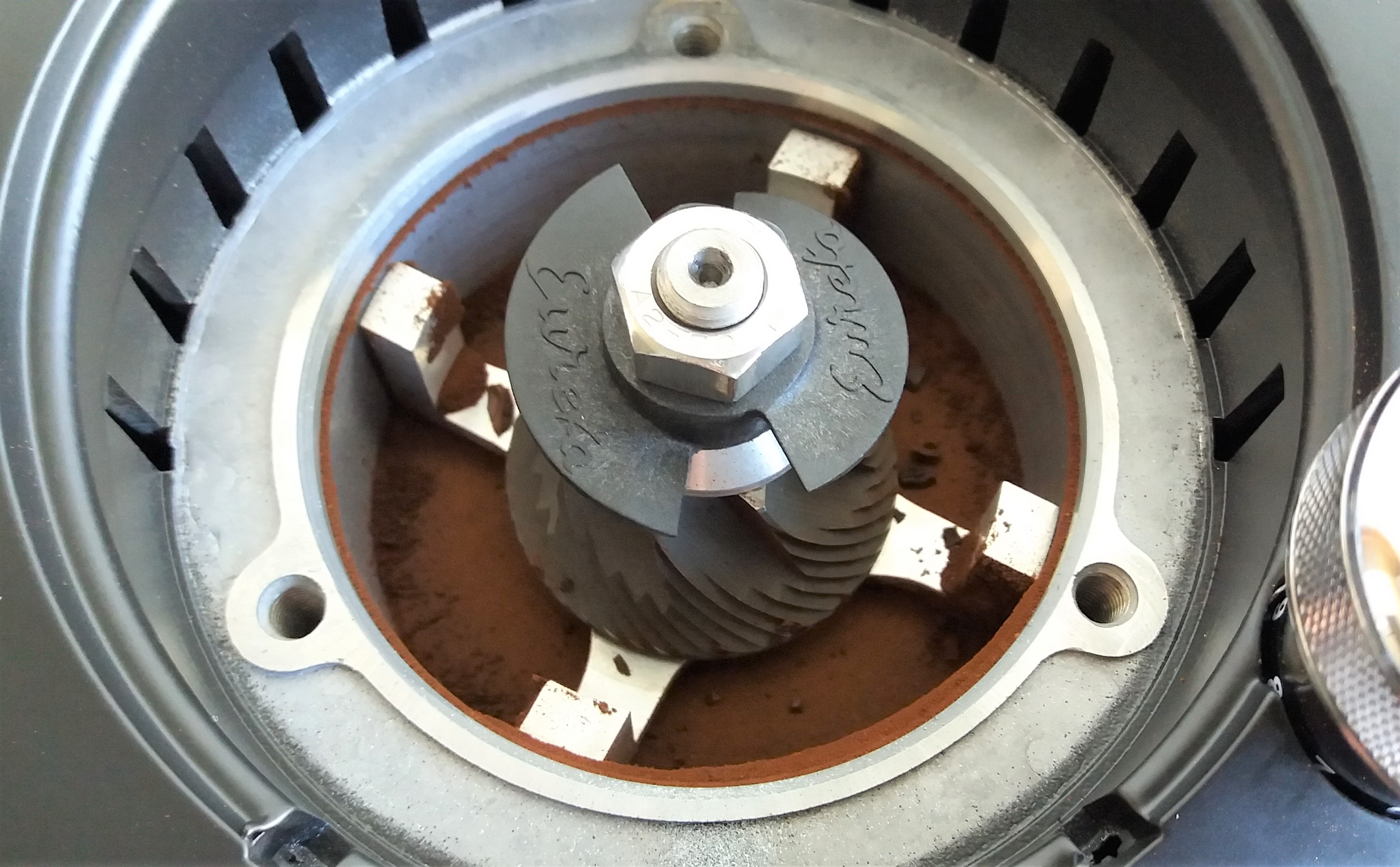

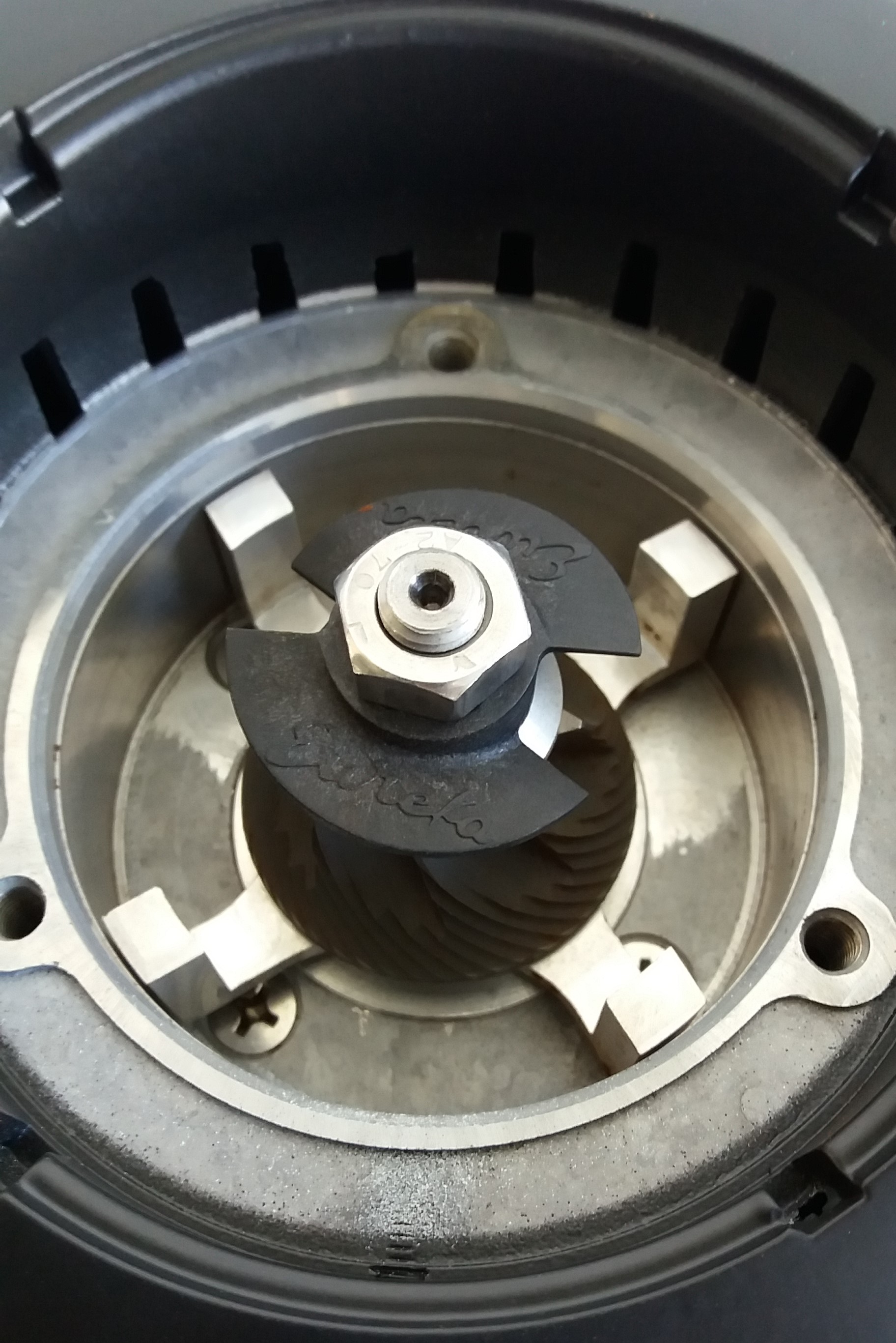

Разбирается молка (для чистки) на счет раз-два:
Почему-то жернов закреплен только на 2-х болтах. Не знаю, что думать... Сэкономили, что ли?
Вид чистой камеры -

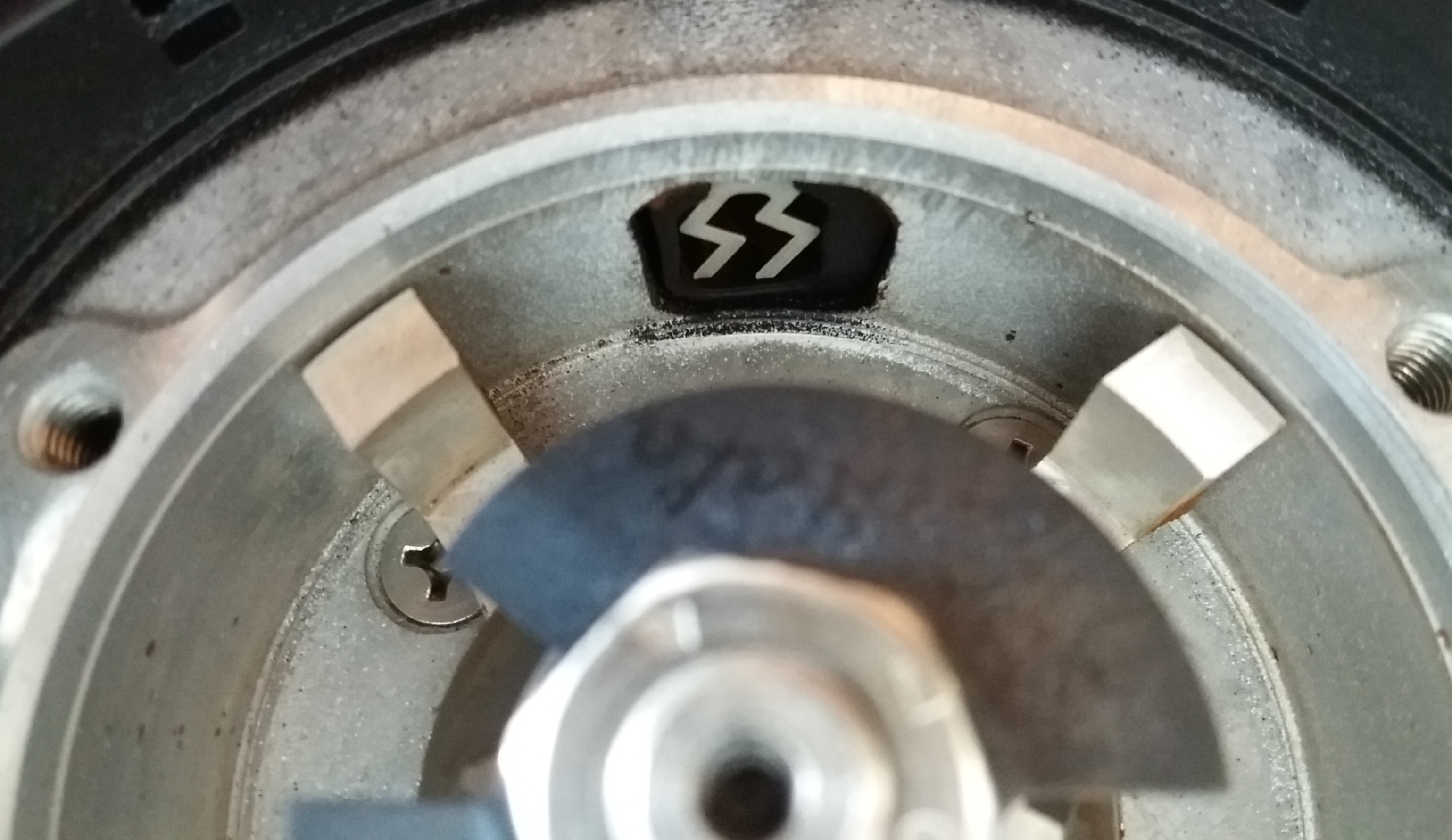

При разборке в целях ознакомления и чистки оказалось, что в камере помола как-то просторно, так что неудивительно, что около 7-8 гр. кофе откладываются на дно ровным ковриком в качестве перманентных остатков и уже никуда не деваются до момента нормальной чистки со щеткой, кисточкой и пылесосом.

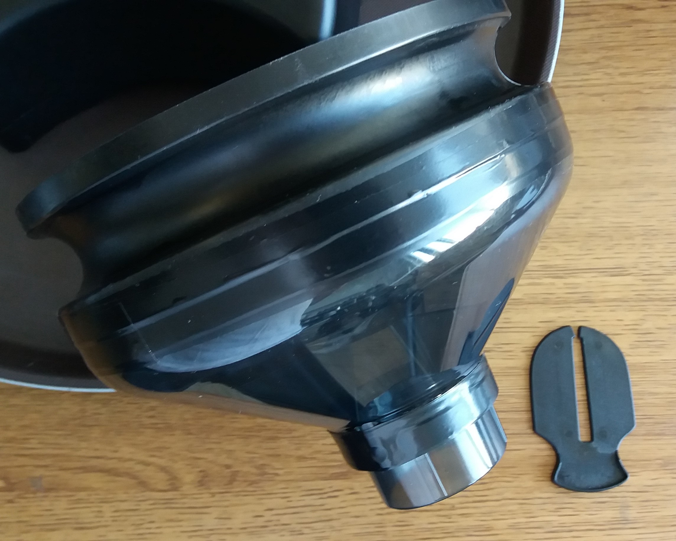

Немного меня озадачила вот эта пластинка.
Она там вроде бы с благой целью – уменьшить сlumping – комкование. Ну, не знаю, что и как она уменьшает, но то что молотый кофе благодаря ей накапливается и «нарастает» на выходе из камеры помола – это точно.
Пямятуя о том, что в Чеадо Е5СД решетки/пластинки нет (в отличие от Е5 – если мне не изменяет память), а заметного комкования практически не наблюдается, я решил эту детальку удалить, дабы обеспечить незатрудненное удаление молотого зерна из камеры помола. Работает.

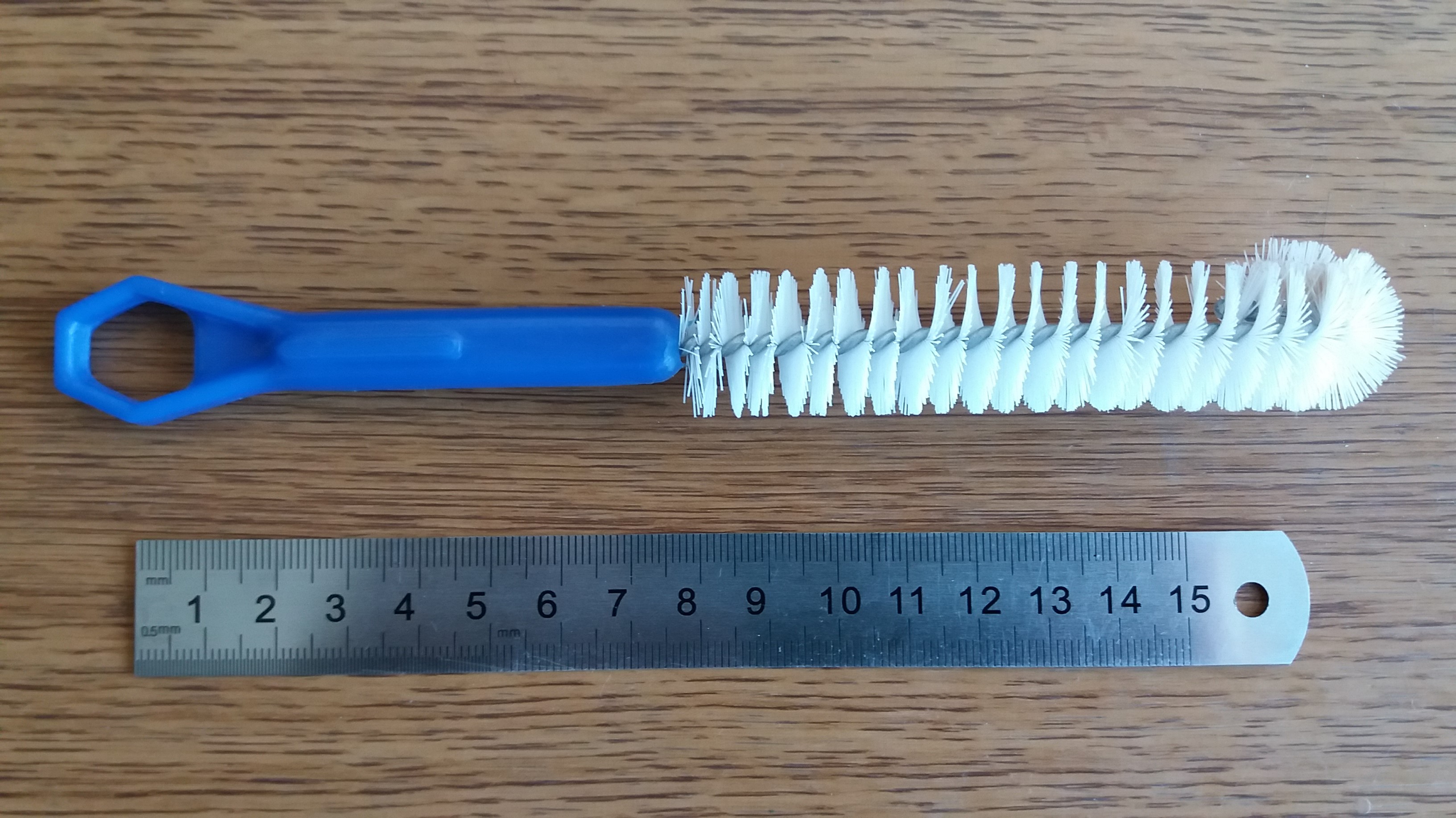

Для чистки выходного канала пользуюсь такой щеткой, удобно.

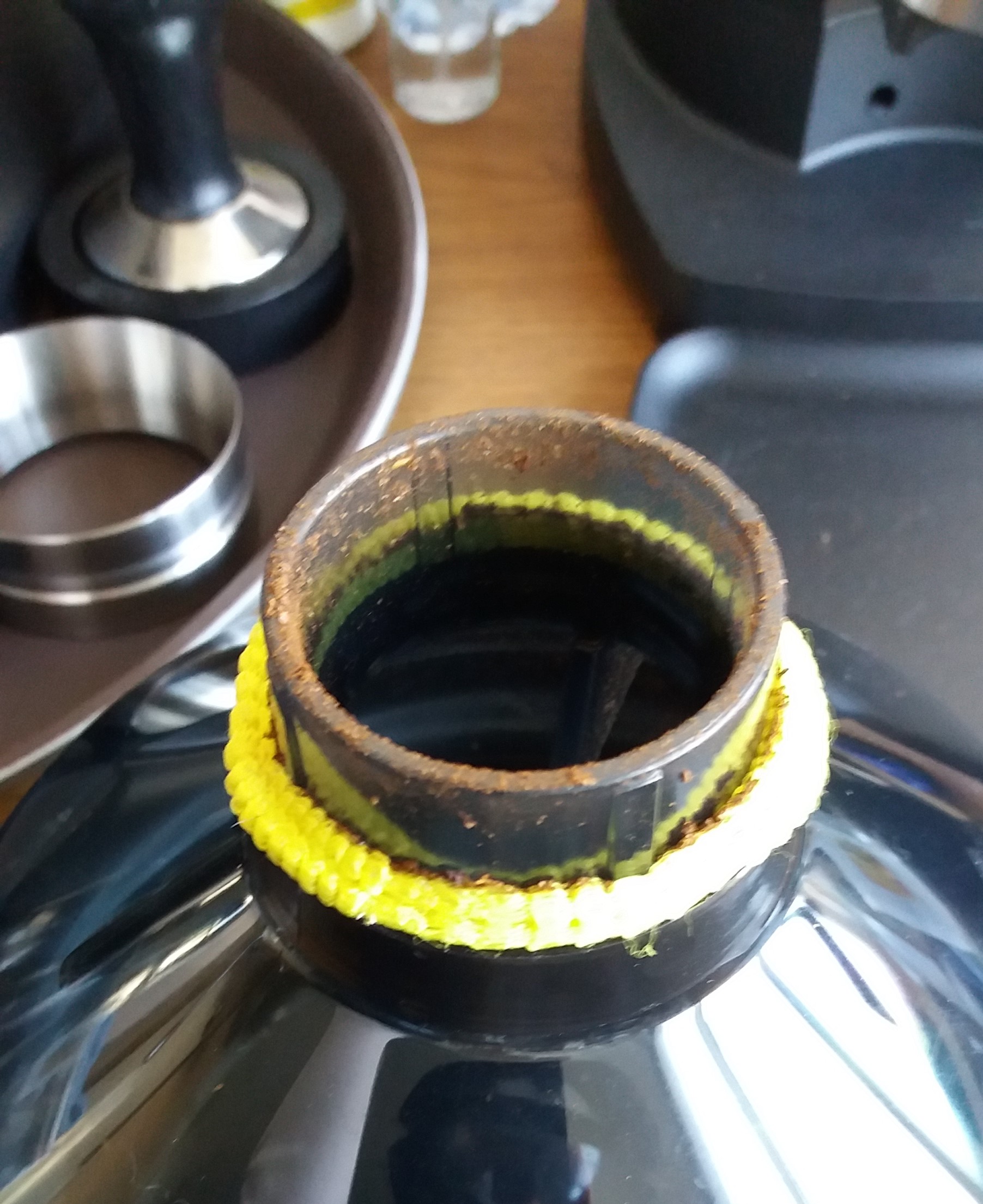

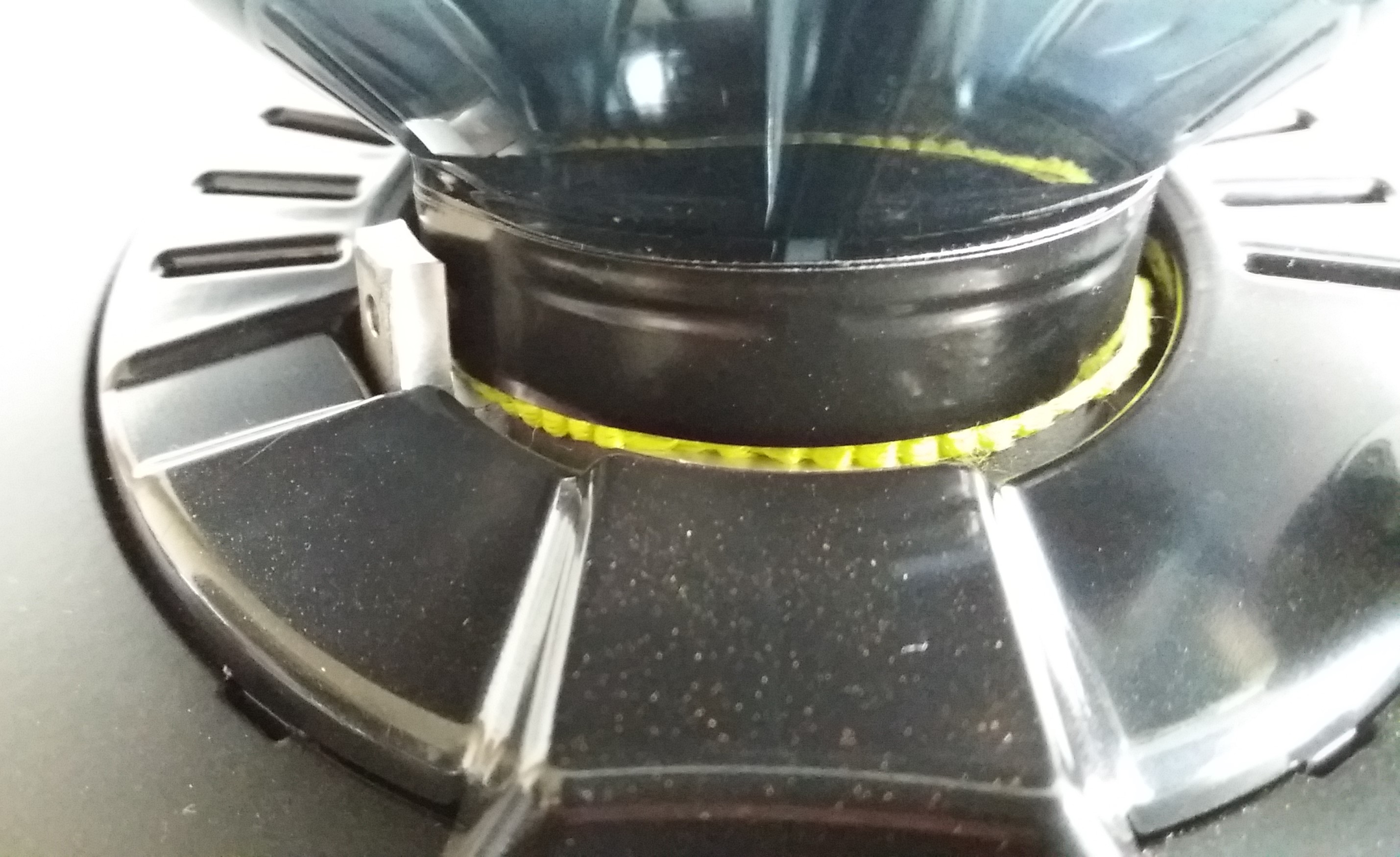

Что нужно было сделать? Я вынул заслонку, при сингл дозинге она не нужна, и обмотал все открывшиеся щели изоляционной лентой. Бункер черный, лента черная – улучшайзинг почти незаметен. Такая же картина с закреплением нижней части резинового кольца/вантуза.
Кофейная пыль продолжала вылетать из-под горловины. Экспроприировал у дочери резинку для волос (нужна именно мягкая-«мохнатая» и нерастянутая), попробовал – работает, наружу ничего не вылетает, теперь все щели оказались прикрыты.
Найду такую же красного или черного цвета, заменю, естественно.
С резиновым кольцом тоже полный порядок. Нажимать на крышку приходится с некоторым усилием (я всегда это делаю при работающей молке), но следующий за этим «пых!» – очень хорошо ощутим и по-настоящему действенен. Вылетает так, что насыпасть молотый кофе в корзинку портафильтра бывает не очень удобно – разлетается. Я намалываю в стаканчик (заимствую у Чеадо), а потом отсыпаю нужный граммаж в корзинку.

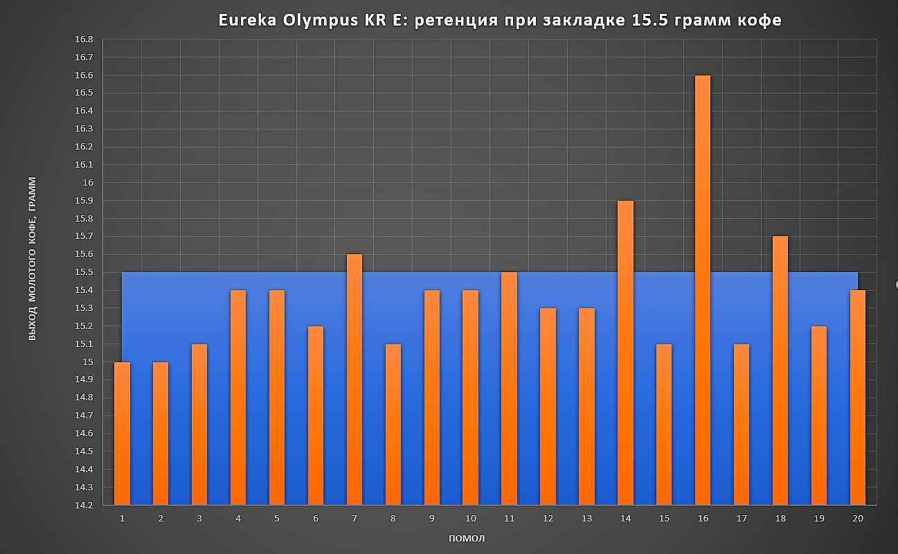

Посмотрев на график, получается, что за серию в молке осело больше 2 грамм кофе. Если мололи не сразу после чистки с разборкой, то что-то тут не так.
Молол после чистки, но не сподобился начать серию сразу же, прозевал момент : ) По предыдущим замерам, в чистую камеру на дно укладываются 7.5 - 8 грамм кофе.
По-хорошему, надо бы все почистить, а потом с нуля и замеряться. А у меня дешевые сухари закончились, научные прорывы откладываются до лучших времен : )
И какой в этом смысл? Эти 7-8 грамм, попав в молку, будут там лежать до следующей чистки, никак не влияя на помол. На мой взгляд, измерять отклонения выхода надо на молке в "стабильном" состоянии, когда постоянные остатки уже заняли свое место.

TMN написал(а) ... Эти 7-8 грамм, попав в молку, будут там лежать до следующей чистки, никак не влияя на помол. На мой взгляд, измерять отклонения выхода надо на молке в "стабильном" состоянии, когда постоянные остатки уже заняли свое место.
Совершенно согласен!
TMN написал(а) ... И какой в этом смысл?
Сугубо "академический". У меня это первая фаза знакомства с новым аппаратом. Потом измерительный зуд "отпускает", и новая игрушка окончательно переходит в разряд заурядной бытовой техники : )).

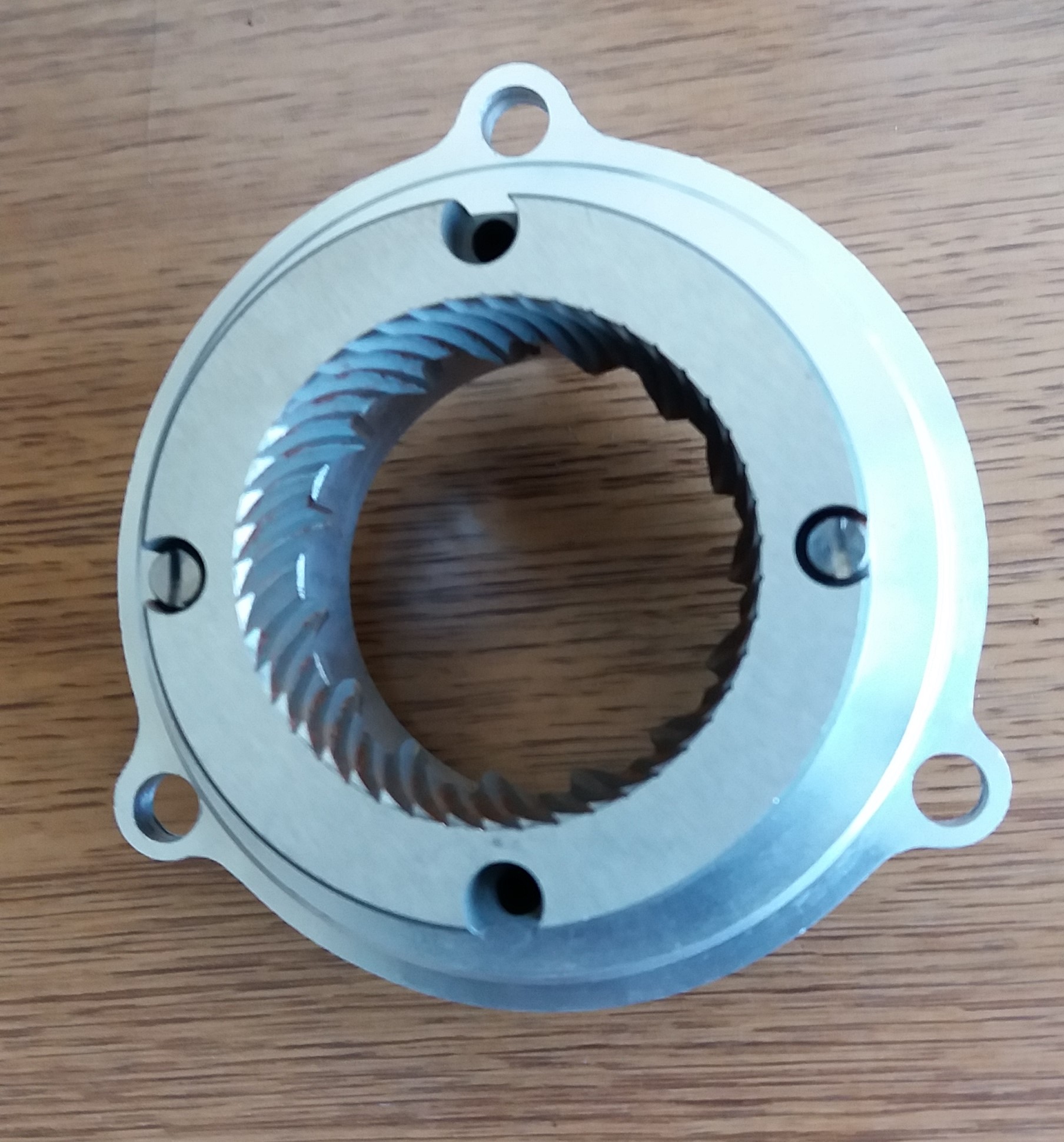

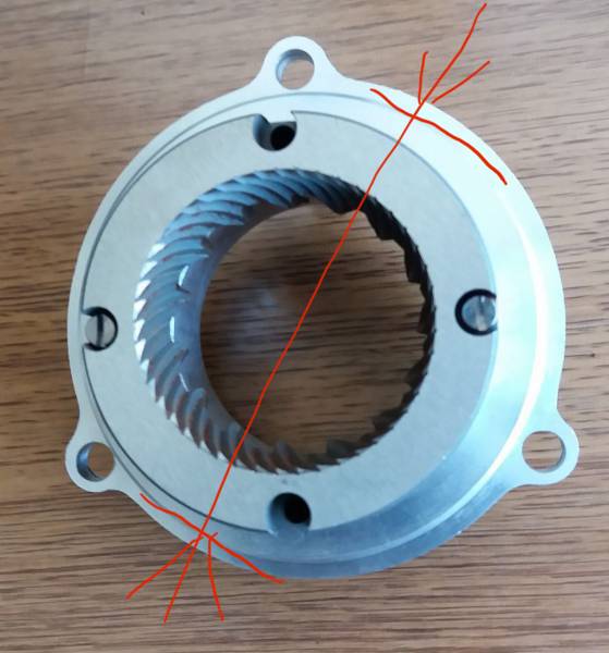

Привет! Подскажите пожалуйста, центровка обоймы верхнего неподвижного жернова происходит только по этой фаске? Она 45 град? иными словами, если просто положить жернов в обойме в горизонтальной плоскости под собственным весом, он уверенно фиксируется?
Если честно, то я бы один крепёжный винт вывернул. Имея под рукой фиксатор резьбы (синий). И если на резьбе есть следы фиксатора (типо краски), то нанести свежий, вкрутить обратно и второй винт можно не трогать совсем. Если следов заводского фиксатора нет, то затянув первый, повторить процедуру со вторым. И обязательно сделать несмываемую метку положения жернова относительно обоймы.
...третий и четвёртый винт, на заводе не ставят потому что нет штифтов фиксации жернова с обоймой (жернов взят готовый, термообработанный). И на сборке, получится стабильный косяк в виде «идеальной соосности жерновов». Вернее в виде её отсутствия и невозможности мелкого помола. Два винта 180 градусов, прощают отклонение допуска и неточности изготовления этих деталей в паре. В ообщем, на Вас и винтах Итальянцы не экономят. Всё честно!
Кофе Лукойе написал(а) ... ...третий и четвёртый винт, на заводе не ставят потому что нет штифтов фиксации жернова с обоймой (жернов взят готовый, термообработанный). И на сборке, получится стабильный косяк в виде «идеальной соосности жерновов». Вернее в виде её отсутствия и невозможности мелкого помола. Два винта 180 градусов, прощают отклонение допуска и неточности изготовления этих деталей в паре. В ообщем, на Вас и винтах Итальянцы не экономят. Всё честно!
Кофе Лукойе: Если просто положить жернов в обойме в горизонтальной плоскости под собственным весом, то на моем экземпляре он фиксируется достаточно плотно, но не в самый притык! Остается маленький зазорчик, который, как я полагаю, и делает возможной легкую и быструю разборку без дополнительного инструмента. Это все-таки не подшипник из посадочного места доставать (или что-нибудь подобное). Мне так по-дилетантски кажется...
Я думал, в какую именно сторону прижимать эту самую обойму с жерновом к остальному корпусу перед финальным затягиванием болтов, и решил что при сильном желании добиться мельчайшего помола (а это как раз то, в чем я не испытываю никакой необходимости), я бы наживил хорошенько те самые три болта, а потом начал бы постепенно сближать жернова на работающей молке. При первом же звуке касания пробовал бы «шевелить» обойму, чтобы звук пропал, и так бы ее и зафиксировал. Поправьте меня, пожалуйста, если этот мой блестящий план наводит на вас грусть и мысли о технической безграмотности населения : )
Кофе Лукойе написал(а) ... Если честно, то я бы один крепёжный винт вывернул. Имея под рукой фиксатор резьбы (синий). И если на резьбе есть следы фиксатора (типо краски), то нанести свежий, вкрутить обратно и второй винт можно не трогать совсем. Если следов заводского фиксатора нет, то затянув первый, повторить процедуру со вторым. И обязательно сделать несмываемую метку положения жернова относительно обоймы. Приятного жужжания!
И снова - простите мне мое невежество, а что именно нам дает эта процедура с фиксатором резьбы? Чего мы добиваемся? Учтите, вы общаетесь с гуманитарием : )
По поводу нанесения метки - в общем-то посадить обойму «не так как было» немного затруднительно, потому что вот этот "вырост" с левой стороны (там винтик-фиксатор бункера вкручивался, я его убрал за ненадобностью) ясно указует, как должна быть расположена платформа перед сборкой.
Если просто положить жернов в обойме в горизонтальной плоскости под собственным весом, то на моем экземпляре он фиксируется достаточно плотно, но не в самый притык! Остается маленький зазорчик, который, как я полагаю, и делает возможной легкую и быструю разборку без дополнительного инструмента. ,,,,
Мне очень тяжело «лечить по фото». Центровка неподвижного жернова в обойме, (по фото), происходит именно по той фаске, которую я корявым пальцем обрисовал красными метками и стрелками.
И очень сильно напрягает вид вот этого крепёжного отверстия
на новой молке, оно выглядит безбожно-раздроченным. Простите мой французский, учтите вы общаетесь со слесарем)))

Сейчас отрихтую. Дико не хватает «взрыв-схемы», но первое что надо сделать это приготовить инструмент. Снять неподвижный жернов в обойме. Включить молку и дать ей покрутится «вхолостую» три четыре периода времени, если таковые записаны в инструкции (прогреть, будет взрыв-схема, объясню что и зачем). Не видя крепежа, предположу примерно такой комплект:

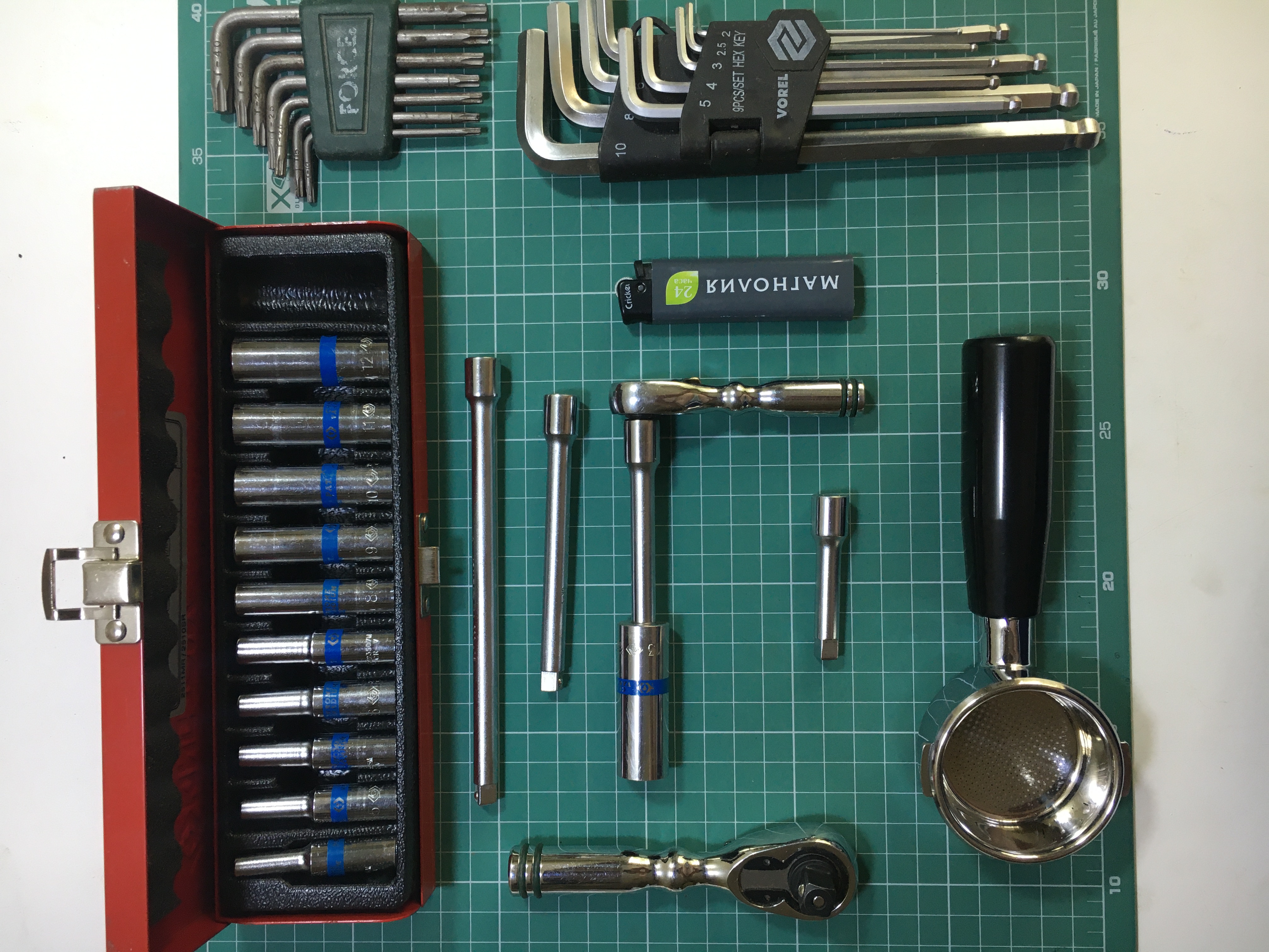

Понадобится торцевая головка на гайку, которой подвижный жернов закреплён на валу (окручивать не будем, будем поворачивать). Обратите внимание на длину хвата ключей. И давайте договоримся что:
наживить - это соединить резьбовое соединение на половину его диаметра и больше. притянуть - это вкрутить винт/болт с чистой резьбой до касания головки детали. Удерживая и вращая ключ/отвёртку пальцами за тело инструмента. затянуть - приложить усилие на рычаг ключа или рукоятку отвёртки.
Теперь, пока мы болтали на общем эсперанто, акердас прогрелся и можно приступать к корчеванию.
ВЫДЁРГИВАЕМ СЕТЕВУЮ ВИЛКУ ИЗ РОЗЕТКИ. Кладём не подвижный жернов на своё место. Наживляем крепёж. Отводим регулировочным винтом акердаса подвижный жернов вниз (1мм). Ставим кисть руки «крабиком» на жернов слегка придерживая его подушками пальцев. Притягиваем крепёж и чуть «даём слабину« это 3-5 градусов вращения в заднюю. Не снимая пальцы, регулировочным винтом поднимаем подвижный жернов вверх до касания. Внимательно слушаем пальцами куда наровит сместится неподвижный жернов (радиально или с вращательным смещением) Если не уловил гуманитарий с первой попытки (это нормально), то повторяем «касания» несколько раз. Если ничего не чувствуем, ОПУСКАЕМ ПОДВИЖНЫЙ ЖЕРНОВ!!! и тупо последовательно притягиваем и последовательно затягиваем крепёж.
Если чувствуете смещение, тогда торцевой головкой на гайку жернова поворачиваем подвижный на 90-120 градусов, ставим крабика на место и «качаем» вверх вниз. Если вектор смещения сохраняется и «улавливаете» то ещё раз поворачиваем подвижный на 90-120 град... Опускаем регулировочным винтом жернов над тем положением как «крабик решил», притягиваем и затягиваем.
Метка и фиксатор, это только для двух крепёжных винтов жернова в обойме. Не трогайте их. Акердас с гарантии слетит.
(с) акердас - это не обидное слово. слесарский слэнг, непереводимый фольклор. ко всему что жужжит относится.
Кофе Лукойе: О, мать моя женщина! вот это поворот! Вы себе не представляете, насколько Вы раздвинули границы моего понимания окружающего мира. Признателен Вам безмерно, абсолютно серьезно. Проверю наличие у себя инструмента, выберу день и попробую "покудесничать" по Вашей инструкции. Спасибо!
Спасибо - много.:) ...ну вот блин, а говорили мелкий помол не нужен...:) Максимально обезопасил акердас от варваров гуманитарных наук. Если что смущает или мне не совсем доступно удалось донести технику сборки, переспросите пожалуйста. Лучше 1 раз показать чем 7 инструкций написать!
Прошу Вас о главном - не прищемить жернова и...крабика. Они ещё пригодятся.
О стрёмном отверстии. Надо понимать, что резьбовой крепёж в точной механике, выполняет только одну функцию - стягивание. Тело винта/болта, даже участок без резьбы если есть, никоем образом не позиционирующий, центрирующий или направляющий элемент. В вашем случае, это только проточка ступеньки с фаской на обойме неподвижного жернова и ответка на корпусной детали акердаса.
Если на фото не игра теней, бликов и фотошопа, то отверстие раздрочено на заводе, так как «слегка мимо» засверлилось на фабрике. Это нормально и никакого криминала нет. Тело крепежа не должно мешать совмещению двух деталей. По хорошему, сборку (центровку) надо начинать всего на одном наживлённом винте. Так исключается «подвижка» детали не конусом жернова. Но я вам, этого не говорил)))

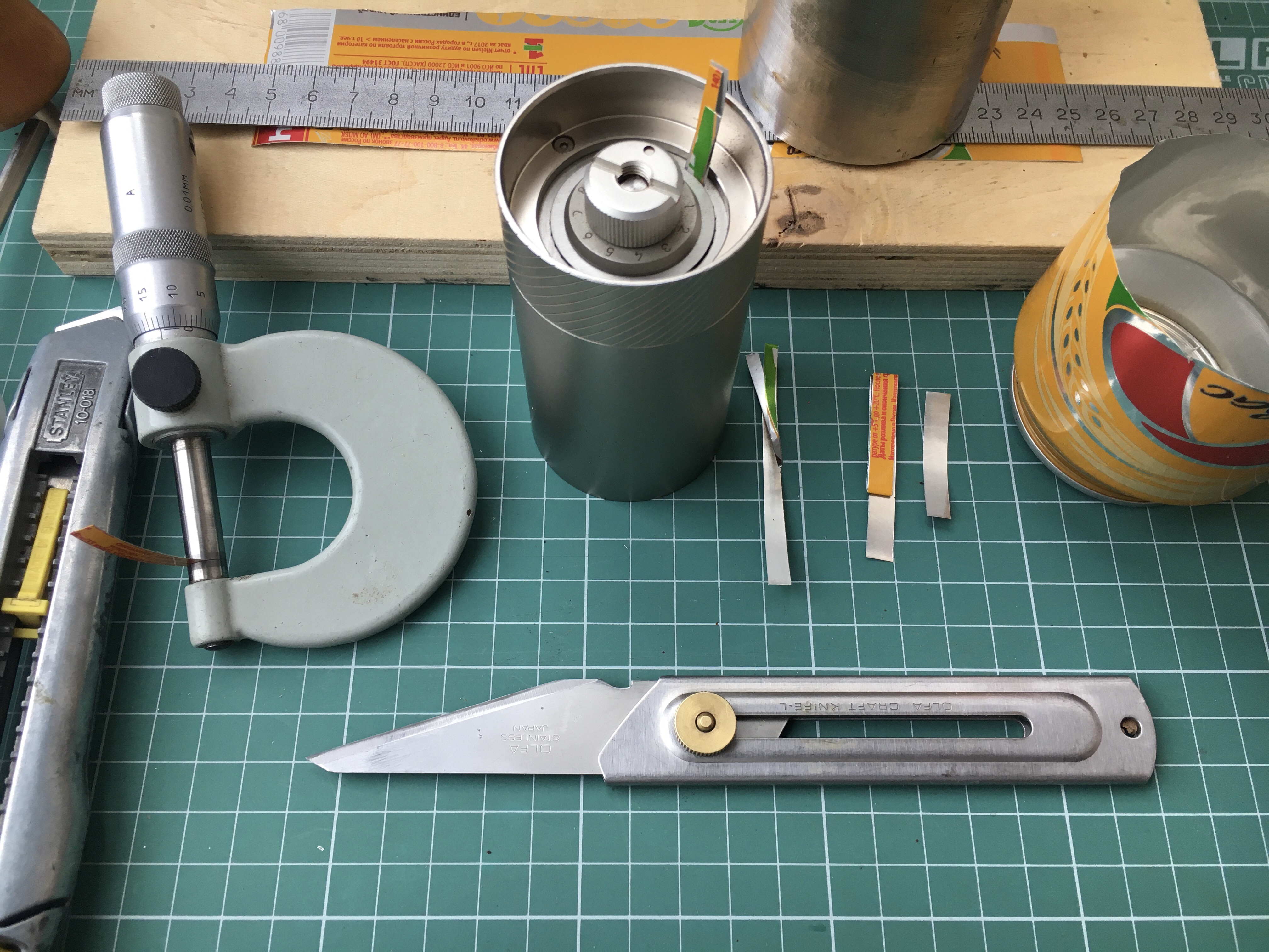

Центровка конечно вещь правильная и предложенный подход попробовать стоит, по крайней мере, в результате понять, как без перекосов ставить верхний блок. На вкус это повлияет, но несоизмеримо меньше, нежели профиль пролива (доза закладки, время пролива, вес/объем в чашке) и наше пресловутое распределение. Влияние последнего, кстати, почти соизмеримо с профилем. На этом фоне центровка жерновов на исправной (без заводского брака) молке, как у вас, щекотание ума. Чтобы не повторяться, вот одно из описаний эффективного подхода к распределению. -[ссылка]- Траекторию, надеюсь вы конечно знаете, но на всякий случай -[ссылка]- Диаметр иглы очень существенный момент.
TMN написал(а) ... Диаметр иглы очень существенный момент.
Это точно. Я по-первости использовал толстую швейную на 1.2 мм. Это был гвоздь, конечно. Потом напал в отделе товаров для вышивания на бисерные иглы, 0.4-0.5 мм. Совсем другая картина.

У меня есть одинаковые иглы для чистки принтеров диаметром 0,5 и 0,6 мм. Так вот разница между ними большая и не в пользу 0,5 мм. Есть и тоньше, но их всерьез даже рассматривать не стоит. На мой взгляд, оптимум 0,6-0,7 мм.
А у меня вес палочек для распределения от 0,3 до 0,8 грамма))) 1. во-первых очень чётко показывают «невесомость» по объёму корзины. 2. во-вторых всё познаётся в прямом сравнении 3. в-третьих, интересно знать «а что там дальше? за краями норм и приличия»
