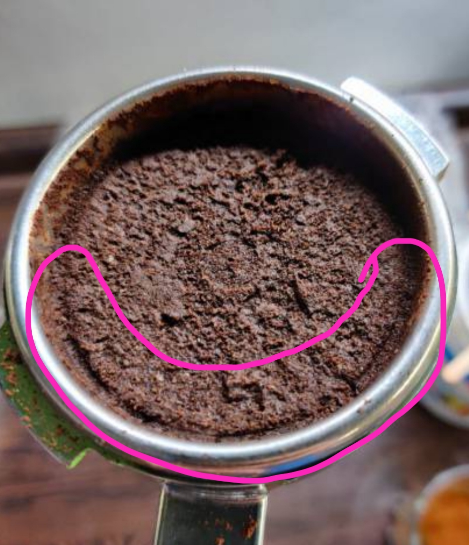

Сори пропустил. Взвешиваю молотый кофе отдельно на ювелирных весах (правда китайских - но вроде не врут) По дозам проверил на сухую таблетку 18 грам легкий отпечаток винта, 17.5 отпечаток еле прослеживается, 17 грам отпечатка нет Нашел только что иголку 0.6мм попробовал пролить пару раз первый 18 грам выход 39грам второй 17,5 грам выход 33грам Зерно свежей обжарки, купил вчера в кофейне возле дома Арабика с робустой, до этого пробовал Павлик Арабика (но он старый - пол года). ниже прилагаю снимки отработанных таблеток закладка 17 17,5 18 грам
С видео пока сложно, надо чтоб кто то помог. Да забыл сказать после WDT легонько пару раз пристукиваю холдер об столешницу, но совсем чуть чуть
Получаете пробой по кругу (обвел улыбкой). Хотя (возможно) он не от постукивания. Вы же стучите ДО темперовки? Такая беда обычно случается, если стукнуть после. Можно поподробнее - темперуете как и насколько плотно входит в корзину темпер? Если после трамбовки плотно входящий в корзину темпер выдернуть слишком резко, то он потащит за собой таблетку (эффект поршня) Такое может происходить не каждый раз, отсюда и переменная величина скорости пролива. Один раз выдернули резко и оторвали таблетку от стенок, а другой раз были чуть аккуратнее, вот и не пробило. Попробуйте класть грамм 15 и не постукивать после wdt, а темпер вынимать аккуратно
Сейчас внимательно посмотрел ваши фотки - перегруз всё-таки. Там по краю отпечаток чего-то. Видимо, такая конструкция душа. Душ держит край, ему некуда деться, а центр разбухает и смещается относительно края. Образуется щель
так и есть на всех таблетках четкий отпечаток по кругу
Я конечно не эксперт, как отвечающие тут вам господа), но у меня тоже новая Гаджия. Я ранее следовал советам форумчан снижать насколько можно закладку на темных смесях и была картина как у вас на фото где 17 грамм (все размыто). Получил результат - таблетка при проливе не примыкала к сетке, вода успевала собираться в струйки и почти всегда ближе к центру появлялись промывы - ямки, толстые каналы примерно в одном месте. Что конечно крайне негативно сказывалось на вкусе. У вас кстати такая штука тоже видна возле центра на этой фотке. Поэтому повышал граммовку пока отпечаток более менее явно не виден. Точный вес зависит от конкретной смеси, обжарки. Да и корзина у меня другая, IMS. Но мой опыт показывает что на Гаджии размытая таблетка это зло. И я советую снизить давление до 9 бар, либо пружину подрезать либо купить у английского энтузиаста Mr Shades кит с разными пружинками на 9, 6.5, 5 бар. Я сам купил кит. При штатном давлении я всегда получал пробои на корзине IMS.
Загрузка 17 на выходе 47 не стучал Таблетку размыло в кашу и она прилипла к душу, когда вытрушивал вся развалилась
Как вам уже написали, уменьшайте помол так, чтобы в чашке за 25 сек получалось 32-34 грамма и около 50 мл с крема.
Если бы таблетку размыло в кашу, то приклеиваться к душу было нечему, а то, что развалилась, так это нормально для мелкого помола.
Помол уменьшил, закладка 17гр три пролива - первый 29 (наверное чтото в кофемолке осталось) второй 24гр, третий 26гр Фото таблеток ниже, на вкус отвратительно
Здесь на таблетке после пролива видно отпечатки сетки душа. Речь о том что надо делать таблетку до касания головки болта вроде про сильвию была.. там как понял головка большая. Здесь она практически вровень с сеткой душа. Вообще чтобы ориентироваться можно вставить рожек с неутрамбованным кофе и затянуть. Потом снять и на сколько кофе будет продавлен на столько группа в холдер входит. По этому потом ориентироваться. Не делая пролив естественно. И желательно с сухой группой и выключенной машиной.
