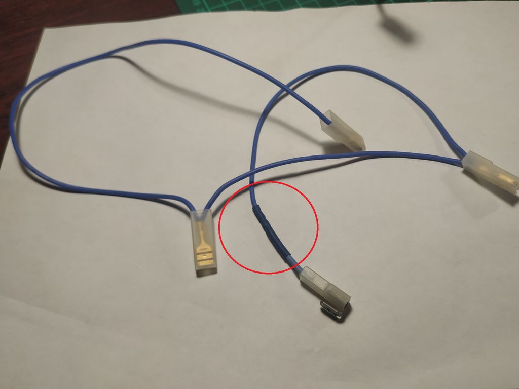

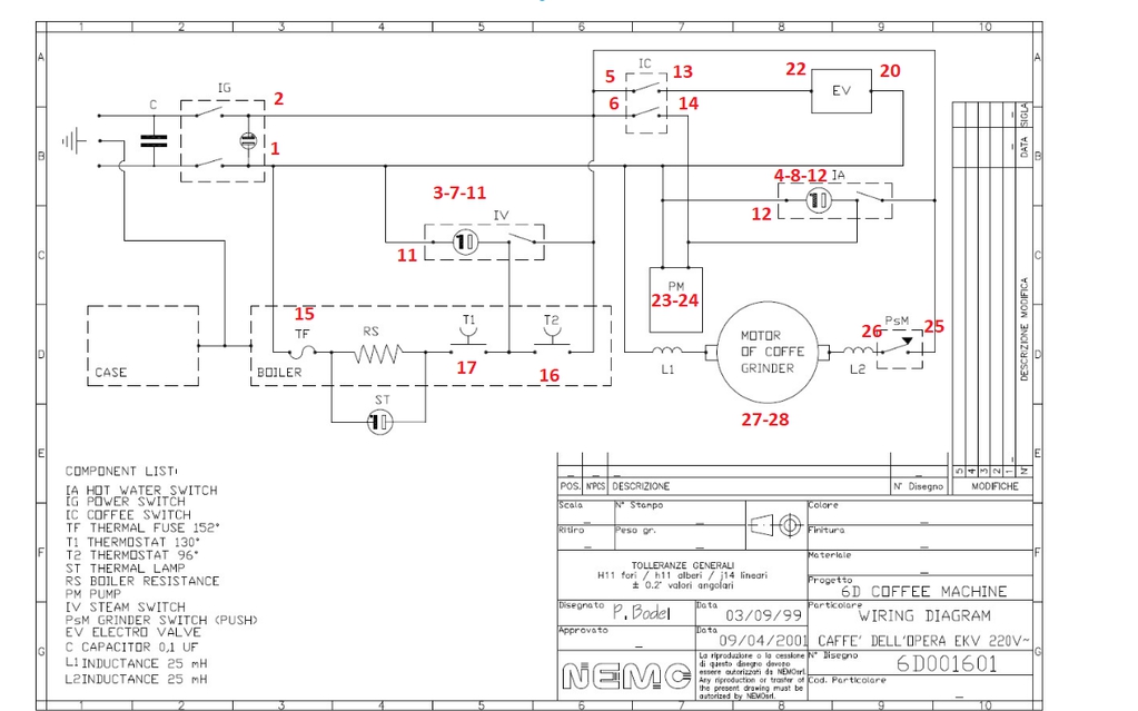

звонятся только 3,7 и 4,8...при замере клемм 11 и 12 мультиметр молчит.На лампочку не реагирует. Я думаю сейчас нет смысла заострять на этом внимание,так как все до этого работало
То есть при положении "вкл" сопротивление между ногами 3 и 7 = 0 Ом. При положении "выкл" сопротивление бесконечно. Сопротивление между клеммой 11 и остальными разъемами бесконечно, не зависит от положения кнопки и переплюсовки мультиметра. Так? А то я сейчас язвить начну, Магерус знает)))
Под крышкой нигде нет ничего похожего на импульчный преобразователь с двумя проводами малого сечения, длины достаточной для подключения в разъемы 11 и 12? Насколько я видел, ни в какие провода не впаяны резисторы. Нет ли каких резисторов в клеммах проводов? Если нет ни импульсника, ни резисторов, то надо !!аккуратно!! подать 220V на клеммы 12-4 и 12-8 в положении выключено. При каких манипуляциях загорится лампочка? Если не загорится, попробовать сделать то же самое при положении "вкл". Только экспериментируйте на выключателе воды - чайник проще, чем жить без капучино )))

Нет ничего из преобразователей и резисторов. Не охота эксперементировать если честно , одной проблемой больше может стать )))))) Неужели не найдется такой же машины чтобы просто скопировать эти подключения )))

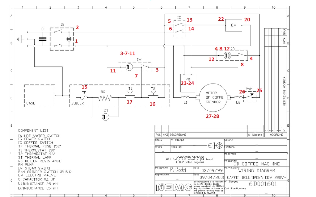

После сборки наливаете бочок воды, вставляете вилку в розетку с землей, если не сработало узо - включаете питание, если опять не сработало - включаете помпу до появления воды из группы. Если в проводе нет резисторов то максимум что должно случиться - будут постоянно гореть лампы пара и кипятка. Если так, то меняете местами 4-8 и 3-7.

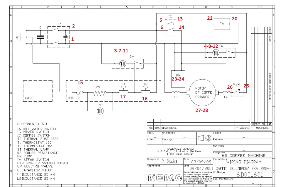

Да,это именно схема на эту машину,я официалам отправлял серийный номер,они мне по нему прислали эту схему. Эта тема я думаю будет полезная для тех кто возьмет себе этот агрегат
